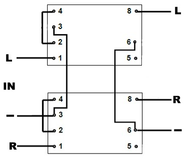

Moin!
Anfängerfrage!!!
Ich habe hier zwei Lundahl LL1531 Line-Input-Transformer. Ich möchte ein
Stereosignal einspeisen (L/R/GND)und beim Ausgang wieder das Selbe
rausbekommen.
Frage, geht das mit einem Trafo oder benötige ich zwei davon? Wie
schließt man das in meinem Fall genau an?
Auf der Seite von Lundahl ist nur ein Monosignal beschrieben.
https://www.lundahltransformers.com/wp-content/uploads/datasheets/1531.pdf
Danke für Hinweise!
Max
Gast #5850124
Letzteres.
> Wie schließt man das in meinem Fall genau an?
Kommt auf die Impedanzen an. Primär nur eine Wicklung, oder beide
parallel, oder beide in Reihe.

Gast #5850165
kannst aber mal testweise den linken kanal auf den Anfang, und den
rechten Kanal aufs Ende der Primärwicklung legen. dann kommt sekundär
die Differenz heraus, kannst Du Surround machen für die hinteren Boxen
OP #5850213
Tja, die habe ich eben hier und sind auch nicht neu!
Da soll letztendlich ein Effektgerät angeschlossen werden, der Ausgang
der Trafos geht dann weiter auf OpAmps, Stereofader und letztendlich auf
einen Stereobus.
