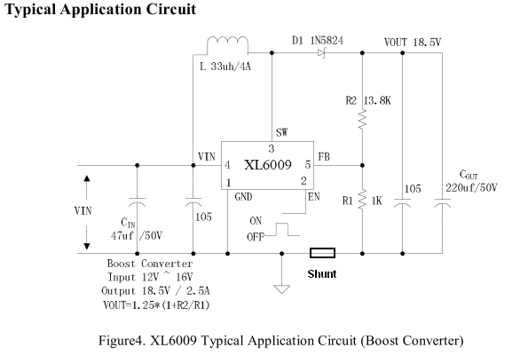

ich habe momentan eine Anwendung, wo die Reihenschaltung von einigen
LEDs ca. 25 V benötigt bei 20 mA. Versorgt werden soll das ganze mit 5 V
oder 12 V.
Ich habe mal gesucht, aber praktisch keine Step-Up-Wandlermodule mit
(einstellbarem) Konstantstrom gefunden in der Größenordung, die ich
brauche. Ich brauche keine 350 mA oder 700 mA. Da scheint der Markt
deutlich mehr herzugeben.
Kennt jemand von Euch etwas für meinen Zweck als fertiges Modul?
Mein anderer Ansatz wäre, ein Chinesen-Step-Up-Modul (mit XL6009) zu
modifizieren, sodass der Feedbackpin die Spannung von einem Shunt
bekommt. 1,25V Spannungsabfall wären zu verschmerzen bei dem geringen
Strom.
Frei nach Zurück in die Zukunft, "Ich brauche mehr Zeit! Das ist aber
kein Problem, ich habe eine Zeitmaschine": "Ich brauche viel Spannung
für den Shunt. Ist aber kein Problem, ich habe einen Step-Up-Wandler!"
:D
Was haltet ihr von der Idee?
Man sollte wohl noch eine wie auch immer geartete Spannungsbegrenzung
vorsehen, sodass bei Lastunterbrechung die Spannung nicht hochläuft und
Halbleiter tötet oder den Elko sprengt.
Grüße
Third Eye

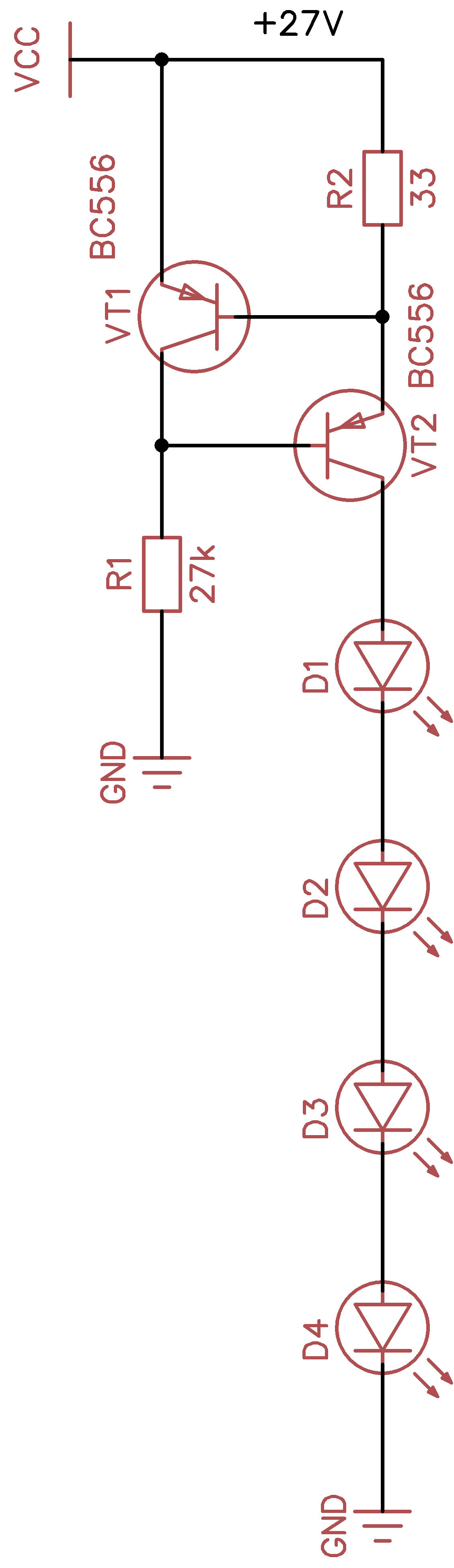

von A-Freak (Gast)
Ein Praxistipp:
Stell sicher daß der Ausgang für LED-Minus auf keinem Fall mit
Betriebsspannungs-Minus verbunden werden kann was den Fühlerwiderstand
für die Stromregelung überbrücken würde.
Warum nicht? Wenn du den Typ des verbauten Step-Up kennst, könnte dir
auch das Datenblatt helfen. Ich würde vermutlich die originale Schaltung
so lassen und nur an einem Highside-Shunt mit PNP Transistor und evtl.
Diode was auf den Feedback Pin geben, um den Chip abzuregeln.
von Axel S. (a-za-z0-9)
> oder 12 V.
> Mein ... Ansatz wäre, ein Chinesen-Step-Up-Modul (mit XL6009) zu
> Strom.
Das ist die Standardmethode. Wenn man kann, sucht man sich dann noch
einen Schaltregler-IC mit kleinerer Referenzspannung, damit die Verluste
am Shunt geringer werden. Aber bei deiner Konstellation mit 25V an den
LED und 1.25V am Shunt sind es ja ohnehin nur 5% Verlust. Da macht der
Stepup selber sicher mehr.

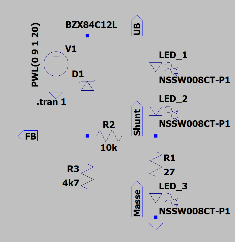

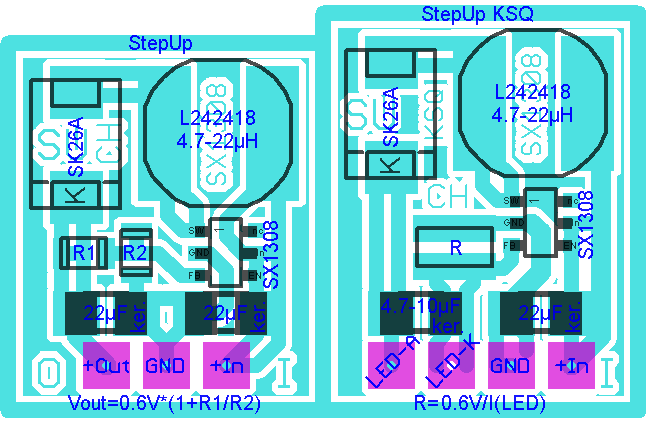

von Crazy Harry (crazy_h)
Mit einem SX1308 hab ich das schon gebaut. Ufb=0.6V ... R=0.6/0.02=30
Ohm
Eingangsspannung >2V

brulw schrieb:
> Das klingt einfach-|-interessant. Wie genau kann das aussehen?
+Source        Shunt
O-----------+-|===|-----+------> +Sink
           E \|B  1k    |
       PNP    |--|===|--+
           C /|
Feedback    |     10k
<---|<|-----+----|===|---GND
Der PNP fängt an zu leiten, wenn an der Basis etwa 0,7V weniger als am
Emitter sind. Am Kollektor kommt dann Plus raus, um den Feedback Pin
abzuregeln.
> Wie dimensioniert man das Ganze, damit es auch funktioniert?
Shunt auf 0,7V bei Sollstrom berechnen. Der Rest ist unkritisch.
So weit, so einfach.
Oder auch nicht. Der Transistor bringt zusätzliche Verstärkung in die
Regelschleife. Intern kompensierte Schaltregler können dann instabil
werden. Bei extern kompensierten kann man zumindest im Prinzip
gegensteuern. Wenn man es denn kann :)

Willi S. schrieb:
> Der einzige Kurzschluss-Schutz ist der Shunt-Widerstand.
So isses. Und wenn das der Fall ist, wo siehst du dann die Gefahr? Wenn
wir mal den XL6009 nehmen, den der TE ins Auge fasst, dann ergibt sich
am Shunt mit etwa 1,25V FB Spannung und 20mA Strom ein Widerstand von 62
Ohm.
An ihm fällt eine Leistung von ca. 25mW an.
(Übrigens halbiert sich das etwa mit meiner Highside Schaltung, weil
dort nur 0,7V am Shunt abfallen)
Sagen wir mal, der XL6009 geht kaputt mit einem Schluss des MOSFet. Dann
fliesst nach dem Boost gar kein Strom mehr, weil die Schwellspannung der
LED Kette gar nicht erreicht wird. Die Absicherung des Eingangskreises
erledigt den Rest (Sicherung brennt durch). Der Fall tritt aber
unabhängig davon auf, ob man aus dem XL6009 eine KSQ macht oder nicht.
Widerstände schliessen bei Überlast auch nicht kurz, sondern öffnen,
damit fliesst ebenso überhaupt kein Strom mehr. Wer möchte, kann
natürlich auch eine Feinsicherung in den Kreis setzen.

von Peter M. (r2d3)
von Willi S. (ws1955)
Mal ne Skizze.
Mich hat es weiter oben schon gewundert, warum am Shunt 1.2V abfallen
sollen und dass es gleich der Vref/FB sein soll.
Vielleicht ist die besprochene Schaltung eine andere als die skizzierte
von Jobst Q. (joquis)
Deine Skizze ist eine Highside-Stromregelung. Eine niedrige FB-Spannung
ist bedeutsam für die wesentlich einfachere Lowside-Regelung, die außer
dem StepUp-Modul und dem Shunt keine weiteren Bauelemente braucht.
Das habe ich doch schon lang und breit erklärt. Erstens ist deine
Schaltung die gleiche, die ich oben schon gezeichnet hatte:
Beitrag "Re: Chinesen-Step-Up-Modul modifizieren für Konstantstrom?"
und zweitens hatte ich danach noch mal bei der Shuntberechnung das
erwähnt:
> dann ergibt sich
> Ohm.
Also lies doch bitte die Beiträge, dann fällt alles an seinen Platz.
Jobst Q. schrieb:
Danke!
Jetzt hab ichs kapiert.
Manfred schrieb:
> Wer mehr Strom will, sollte ein eigenes Thema aufmachen
Das Thema heißt "Chinesen-Step-Up-Modul modifizieren für Konstantstrom?"
und nicht "Chinesen-Step-Up-Modul modifizieren für 20mA Konstantstrom?".
Wobei das "Chinesen-" darin technisch gesehen überflüssig ist
batman schrieb:
> ob die o.g. Strombegrenzung per FB
> nebenbei einen Kurzschlußschutz realisiert?
Ja, sicher. Denn bei einer Begrenzung auf 20mA fliessen eben nur 20mA,
das ist doch der Sinn der Sache.
Willi S. schrieb:
> Wie der selbst gemachte Low Side Umbau eines Chinaböllers wirklich
> aussieht, ist momentan noch ein streng gehütetes Mysterium.
Ich mal dir das mal auf:
+    LED
o--|>|--|>|--|>|--|>|--+
       1k              |
FB <--|==|---+         |
GND          |         |
o-----|==|---+---------+
      Shunt
Steigt der Strom, steigt auch FB. Der 1k ist verhandelbar.
@Mathias S.
Low Side Schaltung:
Soweit ist es klar, aber was macht der Booster wohl ohne Last oder zu
hochohmiger Last ?
Antwort:
Rauchzeichen der Bauteile mit begrenzter Spannungsfestigkeit.
Allerdings staune ich diesbezüglich auch beim LT3465:
Kann es wirklich sein, dass die den Ausgang mit einer Art Zenerdiode
absichern ?? Das kann doch nicht sein, dass der Booster voll pumpt und
die Energie in die Zenerdiode geht.
Nein, also ich würde auch den Spannungs-FB vorsehen. Aber wegen der
Hochohmigkeit geht es so einfach nicht, auch nicht mit einer Diode.
Also irgendwie ist das alles nicht das Wahre. Einen OPV wird es schon
brauchen. Genau so machen es auch alle cc cv Chinaböller, braucht man
nur auf den Fotos nach einem LM358 und 78L05 schauen.
> hochohmiger Last ?
Ich bin ja kein Freund dieser Lösung und wollte dir nur die Schaltung
zeigen.
Wenn ich ein Step-Up Modul ohne Last betreibe und ohne FB, dann wird es
immer hochlaufen. Die gezeichnete Lösung ist das, was die Herrschaften
hier als 'Minimallösung' bezeichnen und ich würde die originale
Spannungsregelung auf dem Board so lassen und mein FB Signal, wie in der
Highside Schaltung gezeigt, über eine Diode zum Abregeln benutzen.
Der Aufwand bleibt immer noch klein, denn ein PNP, 2 Widerstände und
eine Diode ist nun wahrlich kein Beinbruch.
Will man hingegen die Lowside Schaltung vor Amoklauf retten, muss man
eben doch die originale Beschaltung am FB übernehmen und eine Diode
einfügen. Damit wird die Nummer aber unwirtschaftlicher, weil man dann
noch die Flussspannung der Diode überwinden muss und der Shunt
dementsprechend grösser wird. Sollte also 'ne Schottky-Di sein und man
muss mit zusätzlichen 0,2V leben.
@Mathias S.
Dann sind wir beide uns ja einig.
Also wenn überhaupt was rumfummeln für diese Anwendung, dann nur
Highside und Ufb ist dafür auch völlig wurscht. Jetzt hab ichs
kapiert...
Allgemein:
Ich hasse Lowside Shunts. Es ist nur eine Frage der Gelegenheit, dass
man sich beim Nachmessen oder Anschluss in komplexeren Systemen vertut
und alles abraucht.
Sogar speziellere Bauteile (statt PNP) sind es wert. Das Zeug kostet
doch nix mehr. Anders als in den 80/90ern, R2RIO und Zerodrift OPV waren
ja damals für Bastler viel zu teuer. Heute ein ACS712 für 1,50 und gut
ist es.
> eine Diode
Den 10k kann man weglassen, das Feedbacknetzwerk ist recht niederohmig.
Evtl. kann man sich sogar die Diode sparen, denn der PNP hat ja auch
eine.
von hinz (Gast)
> eine.
Wenn man den Transistor normal betreibt ja, aber um die Verstärkung zu
drücken kann man ihn auch invers betreiben, und dann ist die Diode
sinnvoll.

batman schrieb:
> Bei 20mA und Innenraumanwendung würd ich eher ein kleines dT sehen,
> sodaß ein simpler Vorwiderstand bei einstellbarer Spannung schon das
> Optimum wäre - mit so einem Chinawandler dran

von hinz (Gast)
> Nach einem erholsamen Mittagspäuschen hatte ich noch diese Idee
> :-P
Funktioniert bestens.

von m.n. (Gast)
TS19371
Der ist für LEDs gemacht und hat auch einen Überspannungsschutz.
Libary schrieb:
> nur wird der Ladestrom des Cout auch begrenzt.
Man kann das auch umdrehen, also den Cout vor den Shunt machen. Das
spielt hier aber so gut wie keine Rolle. Entscheidend ist, das der Shunt
Teil des FB Teilers ist und FB hochdreht, wenn mehr Strom fliesst.
Ist zumindest bisher die Lösung mit den geringsten Eingriffen in die
Orginalschaltung und recht narrensicher.
von batman (Gast)
Libary schrieb:
> Wenn man den Shunt in der LED-Reihe integrieren kann,
hat man wieder den Temperaturkoeffizienten drin.
