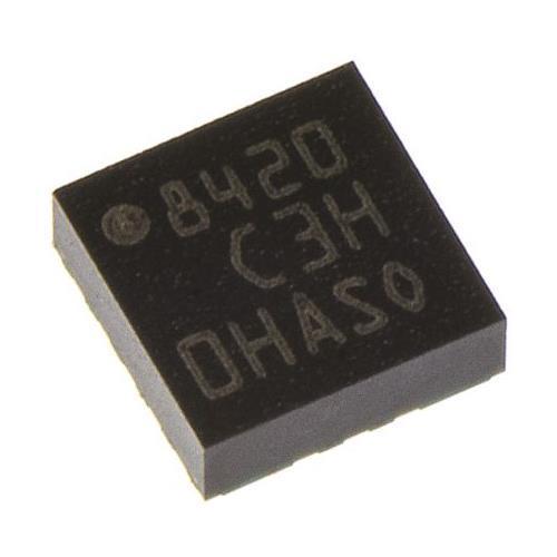

ich habe hier ein Kinderspielzeug welches auf Beschleunigung reagiert
oder besser gesagt reagierte.
Nun hab ich das Spielzeug mal geöffnet - die Bezeichnung des Sensor sagt
mir aber so gar nichts.
Auch meine Google-Suche war bisher erfolglos.
Auf dem IC steht:
8735
C3H
DGUZP
Vielleicht hat einer von Euch eine Idee wo ich noch suchen kann.
Vielen Dank
und Gruß
Manfred

Vielen lieben Dank...
Ihr habt mir vorerst sehr weitergeholfen.
Hab mir eben das Datenblatt vom LIS3DH heruntergeladen..
versuche heute Abend mal die Pins zu messen und mit dem Datenblatt zu
vergleichen.
