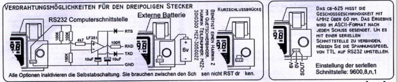

Und hier ist auch schon mein erstes Problem: Ich verstehe das "wie" es
übertragen wird bzw. die verschiedenen Optionen nicht wirklich (s.
anghänte Grafik). Für mich sieht es so aus als gäbe es zwei
Möglichkeiten die Daten auszulesen einmal mit einer RS232-Schnittstelle
(die ich nicht habe, s. Hardware) und einmal was für mich aussieht wie
eine Art UART (rechtes kleines Rechteck mit runden Ecken). Diese Daten
sollen auf einem ATMEGA "gelesen" werden und per UART + Putty auf dem
PC/Laptop
ausgegeben werden. Ausserdem gibt es eine Möglichkeit das Messgerät zu
Resetten (entweder per RST-Taster am Gerät oder mit der Software)

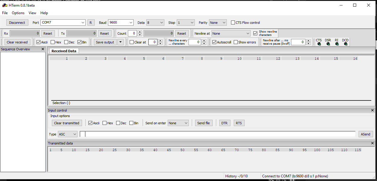

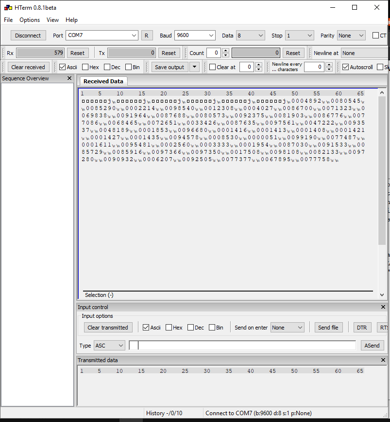

von Stefan F. (Gast)

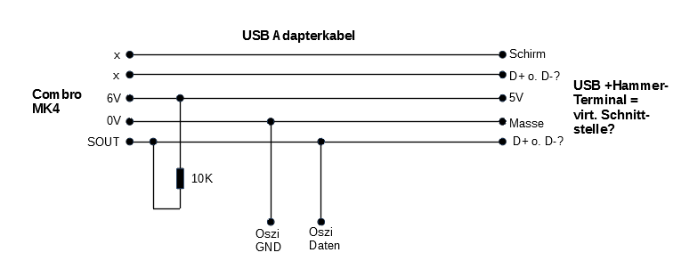

Ich würde erstmal die Daten des Gerätes ohne Mikrocontroller mit dem
Hammer Terminal auslesen.
von -gb- (Gast)
Hammer Terminal auslesen und schauen, was dabei heraus kommt.
Mach dich mit dem Gerät und Hammer Terminal vertraut.

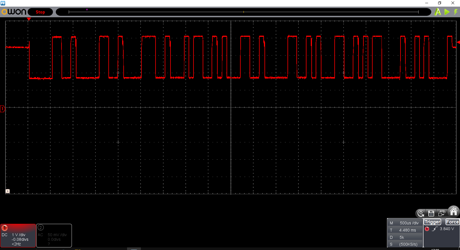

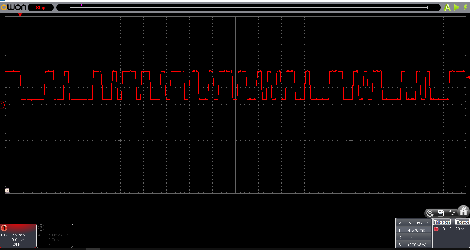

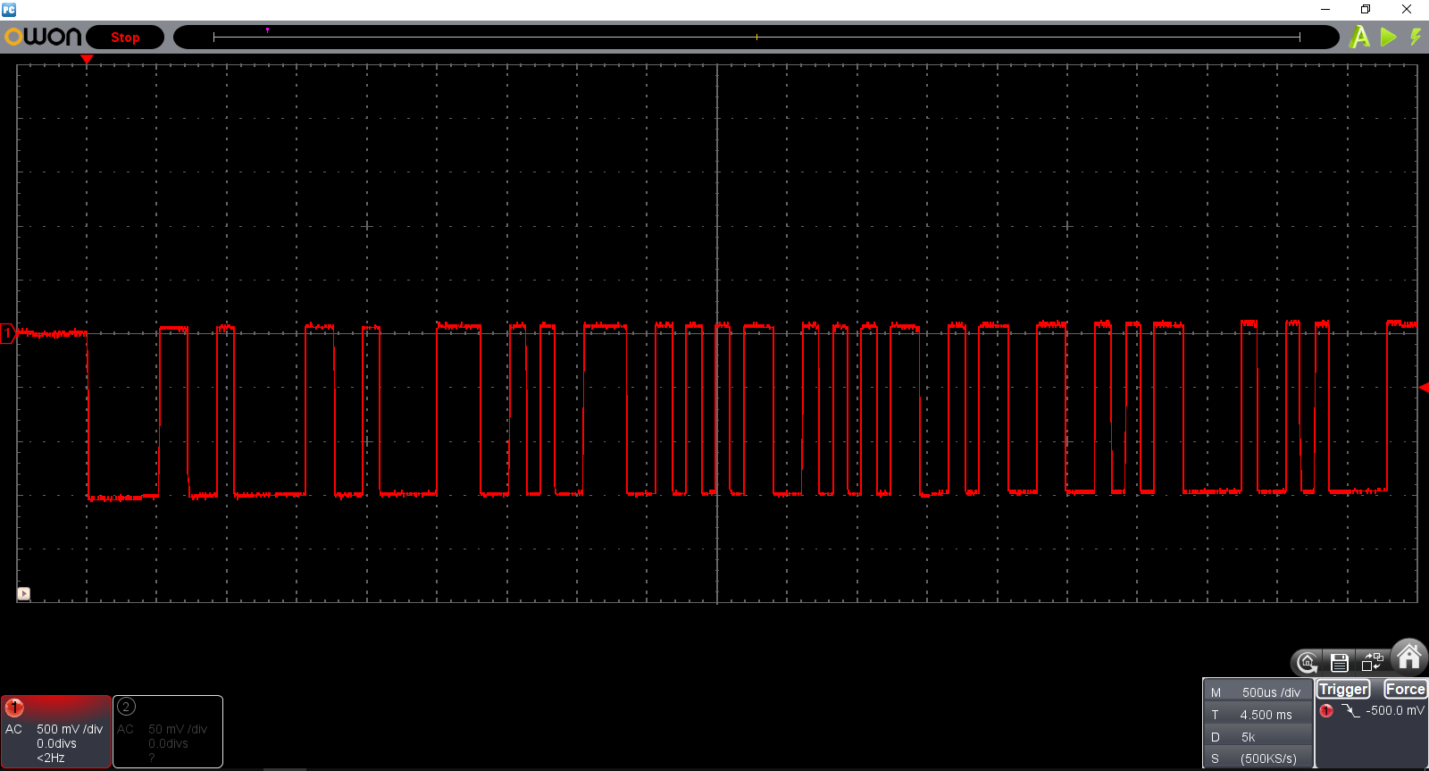

von Michael B. (laberkopp)
Michael K. schrieb:
> Ist das Projekt "zu groß" für mich
Nicht unbedingt, die Beschreibung ist aber etwas dürftig.
Michael K. schrieb:
> Wie gehe ich vor?
> Mein Ansatz wäre jetzt erstmal irgenwie die Daten aus dem Gerät auf den
> ATMEGA + Putty zu kriegen

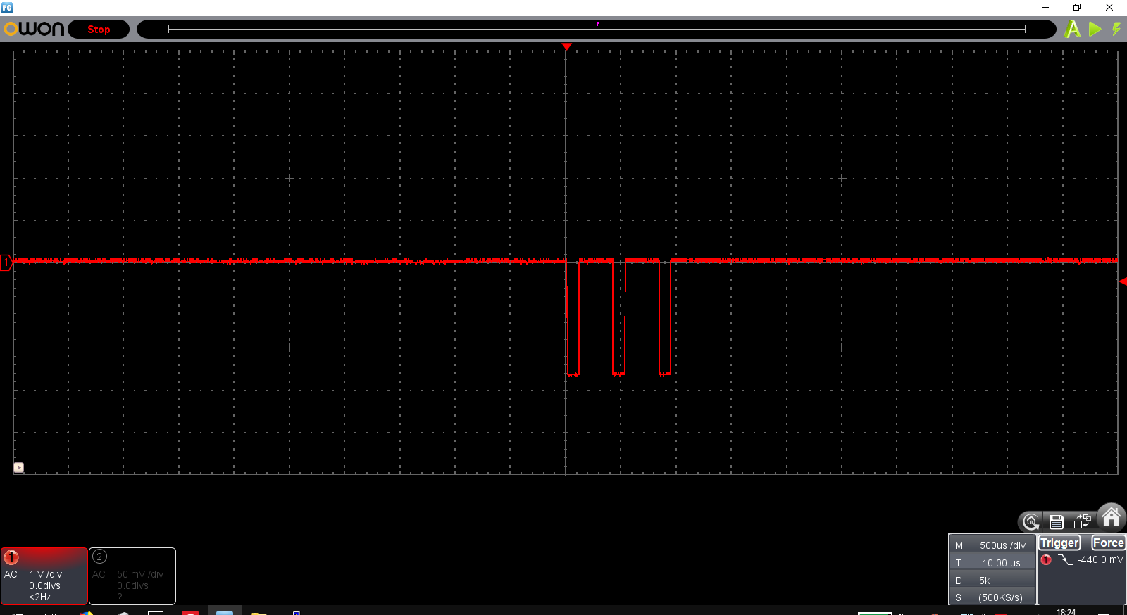

Erst mal die Daten auf dem Ozsilloskop sehen.
Das erste Schaltbild zeigt, wie man aus dem 3-poligen Anschluss eine
RS232-kompatible Schnittstelle macht. Interessiert dich nicht.
Die beiden anderen Bilder zeigen, wie man das Gerät dauereinschaltet.
Nicht wichtig, weil damit keine serielle Übertragung mehr geht.
Das letzte Bild zeigt die Anschlussbelegung.
Aus dem Gerät kommen direkt 0V, 6V und ein serielles Signal. Das
serielle Signal möchte mit einem pull up an diese 6V gezogen werden, um
das Gerät dauernd einzuschalten.
Also
+6V---+
GND  10k
SOUT--+----

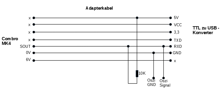

Du kannst mit deinem Scope direkt zwischen GND und SOUT die serielle
Datenübertragung messen, erwartete Spannungen 0V und 6V, und das Gerät
sollte dauernd An bleiben.
Wenn du nun einen Arduino oder ATMega8 anschliessen willst, kommt GND an
GND und SOUT an einen Eingang der das serielle Signal liest (RXD), und
der 10k pull up kommt an die +5V des Arduino/ATmega damit keine
Querstöme fliessen wenn eines der beiden Geräte ausgeschaltet ist.
Dann sollte dein Programm den serillen Datenstrom erfassen können.

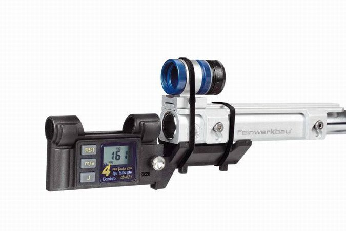

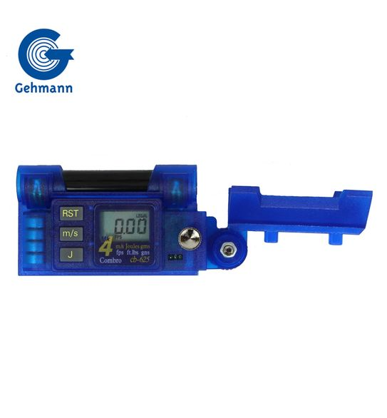

Gefahr das das Messgerät bricht. Bilder 1 und 2 lassen m.M.n. erahnen:
A. wie spröde das Material ist und  B. wie "filigran" die
Befestigungsmöglichkeit ist. Auch wenn man das geschmeidigste
Silikonkabel verwendet besteht dann immer noch die Gefahr das wenn das
Gewehr unachtsam bewegt wird, das Messgerät -zumindest die Halterung-
zerstört wird weil das Kabel zu kurz ist oder sich irgendwo verheddert

Ich würde jetzt also ersteinmal ein Adapterkabel basteln (USB) wie in
Bild3 mit dem ich dann entweder die Daten per Oszilloskop oder Hammer
Teminal auslesen kann? Ist das so wie in der Darstellung richtig? An
welchen Pin muss SOUT D+ oder D- damit das Terminal die Daten lesen
kann? Kann ich Messgerät + PC + Oszilloskop gleichzeitig verbinden?

Was für mich jetzt erstmal wichtig ist, ist das Adapterkabel (Bild3)
korrekt?
Wenn ich die Daten lesen kann, werde ich mich wieder melden und bin dann
über Meinungen für das weitere Vorgehen offen.

Du kannst das Ding nicht direkt an einen USB Port anschließen. Du sollst
dazu einen USB-UART Adapter verwenden. Und zwar einen, der 5V Pegel hat.
Außerdem wurde doch geschrieben, dass du den Pull-Up Widerstand nicht an
6V anschließen sollst, sondern an 5V (vom USB).
Verbinde:
GND mit GND
SOUT mit RxD
SOUT durch einen 10kΩ Widerstand mit +5V
Wenn du das dann fertig hast, kannst du versuchen, die Daten mit einem
Terminalprogramm anzuzeigen.
Wie kommst du jetzt auf ein Oszilloskop? Oszilloskope sind
So einen?
https://www.amazon.de/HER-CH340G-Serial-Converter-Schalter/dp/B01N7KA3OO/ref=sr_1_1?__mk_de_DE=%C3%85M%C3%85%C5%BD%C3%95%C3%91&keywords=USB+to+TTL&qid=1558626823&refinements=p_76%3A419122031&rnid=419121031&rps=1&s=gateway&sr=8-1
Steht hier aber anders wenn ich das richtig verstanden habe.

Michael K. schrieb:
> So einen?
Ja, zum Beispiel. Gibts auch in Form eines Kabels (ein Ende mit USB
Stecker, das andere mit losen Drähten).
von Michael K. (hummel030)
Ich habe jetzt den USB-UART-Adapter
(https://www.amazon.de/gp/product/B01N7KA3OO/ref=ppx_yo_dt_b_asin_title_o00_s00?ie=UTF8&psc=1)
bekommen, das Kabel (Bild: Adapterkabel) gebastelt und das Hammer
Terminal installiert ... aber es kommt nichts an.
Am Terminal und dem Adapter kann es m.M.n. nicht liegen da man den RX-
und TX-Pin kurzschliessen kann und dann mit dem Terminal Zeichen senden
und wieder empfangen kann, was problemlos funktoniert. Auch blinken zwei
kleine LEDs für den RX- un TX-Pin wenn etwas gesendet und empfangen
wird.
Ich hab dann doch mal das Oszilloskop angeschlossen und obige Bilder
gemacht:
Oszi_SOUT_0V_ca_0_80_mpros_Adapter_an_USB.png: USB-UART-Adapter an USB
angeschlossen mit Adapterkabel dran, Combro Anzeige = Messwert 0.80
Oszi_SOUT_0V_0_84_mpros_abgezogen: Signal ohne eingesteckten
USB-UART-Adapter
am Combro-Messgerät, Combro Anzeige = Messwert 0.84
Oszi_RX=TX_char_w: USB-UART-Adapter an USB und RX u. TX verbunden, mit
Hammer Terminal ein "w" gesendet
HTerminal_Einstellungen: Die Einstellungen die ich im Terminal-Programm
eingestellt habe aber trotzdem nichts ankommt
Edit: Das Gerät bleibt jetzt dauernd eingeschaltet wenn es mit
Ich glaube es ergibt mehr Sinn, den Eingang des Oszilloskopes auf DC
einzustellen.
w = 119 = 0111011101
(von links nach rechts: Start-Bit, 8 Daten Bits, Stop-Bit)
Das passt zu dem gezeigten Oszilloskop-Bild. Ich sehe, dass die
Übertragung des Zeichen etwa 1ms dauert, was zur Bitrate 9600 passt.
Dein USB-UART Adapter ist also in Funktionsfähig.
Die Übertragungsrate deines Messgerätes scheint zu passen. Nach 1,9
horizontalen div kehrt das Signals stets zum High Pegel zurück, das wäre
ein gültiges Stop-Bit.
Was hier nicht passt, sind die Spannungspegel. Ich sehe da nur 1,5V
anstatt die erwarteten mindestens 3V. Versuche mal einen niedrigeren
Pull-Up Widerstand, zum Beispiel 3,9kΩ oder 2,2kΩ.
Mehr Bilder:
2k_Pull_Up: 2kiloOhm zwischen SOUT und 5V USB-UART-Adapter
Ohne_Pull_Up: SOUT und 5V nicht verbunden
Auf dem PC kommt immer noch nichts an.
Edit: Die Batterien im Messgerät neigen sich dem Ende. Am 6V Pin kommen
nur noch ca. 4,6V an. Die einzelnen Zellen (insgesamt 4) haben jeweils
nur noch ca. 1,2V.
Oh, das Gerät hat wohl einen zu schwachen Ausgang.
Ich glaube du brauchst eine Verstärkerstufe. Bei diesem blöden
Signalpegel würde ich das mit einem Operationsverstärker lösen,
geschaltet als Schmitt-Trigger.
> kann?
Au weia.
Gehe zurück in den Kindergarten, armer Troll.
Man kann gar keine serielles Signal an D+ oder D- eines USB Anschluss
einlesen.

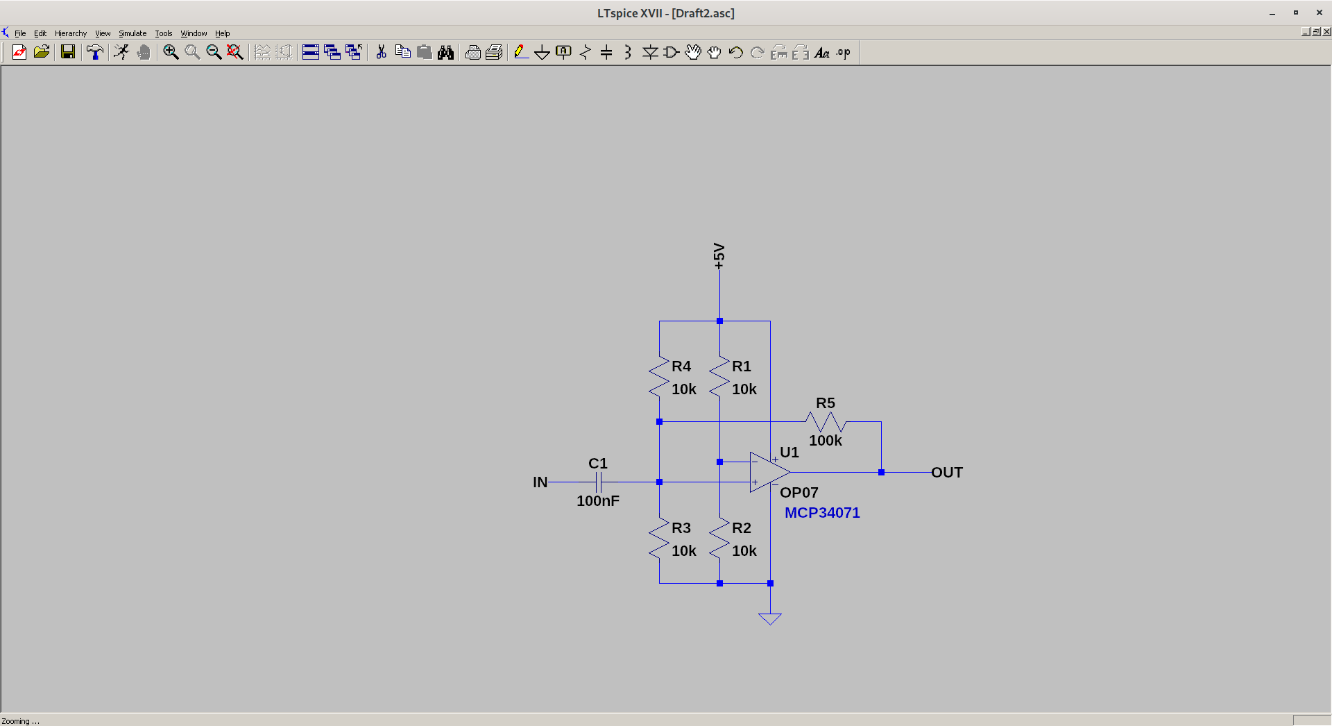

Schaltungsvorschlag für den Schmitt-Trigger.
Danke für die konstruktive Kritik.

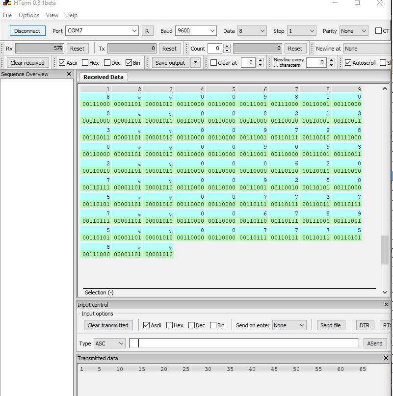

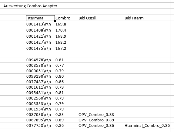

Verstärkerschaltung (mit TI LM358P) ist gebaut. Signal kommt an (RX-LED
am UART-USB-Adapter blinkt wenn neuer Wert auf dem Messgerät erfasst
wird) aber ich weiß nicht wie die Daten zu interpretieren sind! Deshalb
wieder Bilder. Speziell die Werte im Hammer Terminal für 0.79 m/s kann
ich nicht nachvollziehen, da es ja eigentlich immer derselbe Wert ist
den das Messgerät anzeigt und überträgt.
Auswertung_Combro_Excel.PNG:
Spalten von links nach rechts. "Hterminal" ist das was das Hammer
Terminal empfängt/anzeigt. "Combro" ist der Messwert der auf dem LCD des
Messgeräts angezeigt wird. "Bild Oszill." s. Bild oben. "Bild Hterm" s.
Bild oben
OPV_Combro_0.86.PNG:
Bild vom Wert 0.86(Combro) und Signalform
HTerminal_Combro_0.86.PNG:
Bild vom Hammer Terminal mit den übertragenden Daten des Messwerts 0.86.
HTerm_gesamte_Session.PNG:
Alle empfangenen Daten im HTerminal. Die ersten 6 Werte waren ohne
Pull-Up zwischen SOUT und 5V. Jetzt 10k.
Das Signal auf deinem Oszilloskop-Bild hat jetzt gute Pegel, aber die
Flanken sind mir nicht steil genug. Dies kann zu einzelnen Bitfehlern
führen. Vermutlich kriegen wir das verbessert, indem wir einen
Widerstand in Reihe zu C1 schalten. Vielleicht 10kΩ.
Da allerdings dein HTerm ausschließlich Ziffern empfangen hat und alle
Zeilenumbrüche korrekt empfangen werden, hast du hier vermutlich nochmal
Glück gehabt. Ich würde Schaltung vorläufig unverändert lassen.
Bleibt also noch die Interpretation der Zahlen. Dazu habe ich spontan
keine hilfreiche Idee.
