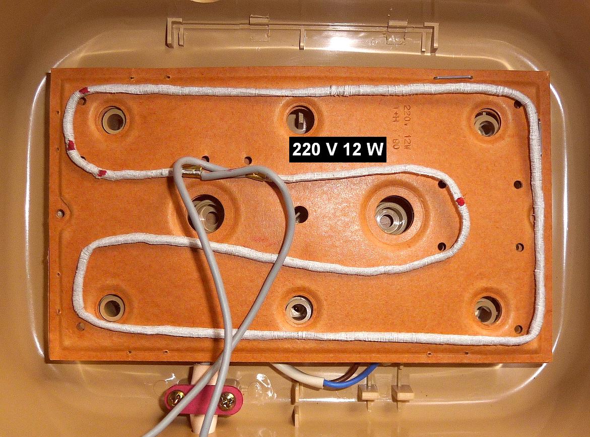

bei einem defekten Joghurtwärmer ist der Heizdraht - 65 cm lang - an
mehreren Stellen voll verschlissen = entsorgt.
12 W entsprechen bei 230 V~ 4408 Ω. Spricht was dagegen, den Heizdraht
durch normale Kohlewiderstände mit aneinander verzwiebelten Enden zu
ersetzen?

Ich würde das so machen wie der TE sich das schon gedacht hat, aber ohne
verzwirbeln. Am besten noch Schrumpfschlauch oder Isolierschlauch drüber
ziehen. Das werden ja gut 40 Einzelwiderstände, da verteilt sich die
Abwäre schon recht gut.

Geht's nicht ein bißchen genauer? Was heist "verschlissen"?
>ersetzen?
Ich würde eher auf Draht-Rs setzen (bzw. Rs mit höherer zulässiger
Temperatur). Denn in dem Ding entsteht ja vermutlich ein gewisser
Wärmestau, so daß man mit der Ptot der Rs schlecht rechnen kann (man
bräuchte den Wärmewiderstand von innen nach ausen des Geräts.
Der Walta hats verstanden.
Löten sollte kein Problem sein, das wird kaum warm werden mit Joghurt.
Crimpen wäre besser, aber da hat kaum jemand passendes Zeug für.
Mehrfach unterbrochen - rot markiert - und das dünne Drähtchen brach
wiederholt beim leichtesten Druck mit der Messspitze bzw. beim
Hantieren.
Crimpen mit darübergeschobenen Aderendhülsen schlug fehl, beim Quetschen
mit der Crimpzange gaabs gleich weitere Brüche direkt daneben - somit
E-Schrott.

Ich bleibe beim bewährten Karton und verteil die Widerstände in der
ursprünglichen Lage, aber nicht mehr heute. Ich stell ein Foto ein,
wenns fertig ist und es funktioniert.
