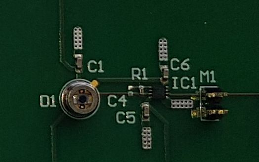

OP #5851210
Ich habe eine ToF Kamera, die mit einer Laserediode Objekte ausleuchtet.
Meine Aufgabe bestand darin, eine Transimpedanzverstärkerschaltung zu
bauen, die den Laserstrahl detektiert. Dabei soll keine direkte
Bestrahlung erfolgen.
Zum Testen habe ich natürlich eine direkte Bestrahlung durchgeführt.
Meine Schaltung funktioniert bei direkter Bestrahlung. Jedoch besteht
die Aufgabe darin, das Laserlicht durch eine
Glasfaserverbindung/Lichtwellenleiter auf die Photodiode zu leiten.

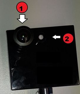

OP #5852525
Sven B. schrieb:
> Was ist denn überhaupt das Ziel des ganzen Zaubers?
Das Ziel ist "die Detektion des Einschaltzeitpunktes des Lasers der ToF
Kamera"
Dazu ist ein Transimpedanzverstärker entwickelt worden, welcher das
Laserlicht delektieren kann.
Hauptproblem ist, einen Weg zu finden, dass das Laserlicht der Kamera
auf die Photodiode der TIA Schaltung zu leiten.
Irgendwie eine Methode finden, mit Lichtwellenleiter oder sonst etwas
das zu realisieren. Ich lade gleich zwei Fotos hoch. Vielleicht ist das
dann verständlicher.
