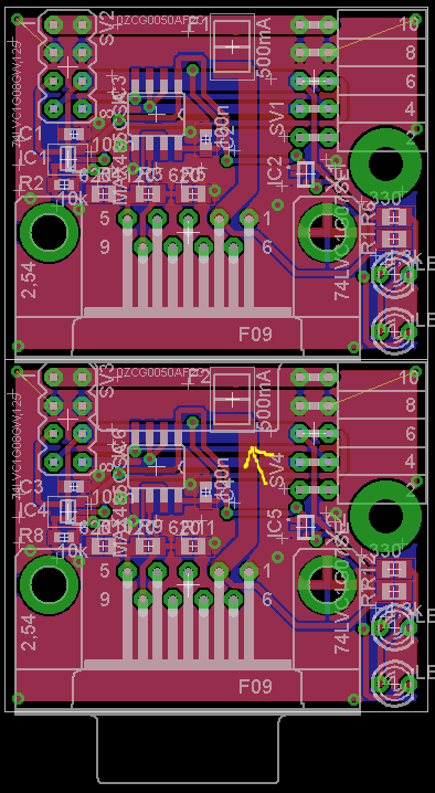

noch nutze ich Eagle 6.1 und wie man einen Nutzen erstellt weis ich
eigentlich auch.
Aber was machen bei überragenden Bauteilen wie SUBD?
Das mal mir Eagle dann den SUBD auf dem weiteren Subnutzen
weiterzeichnet möchte ich verhindern.
Wie geht das denn?

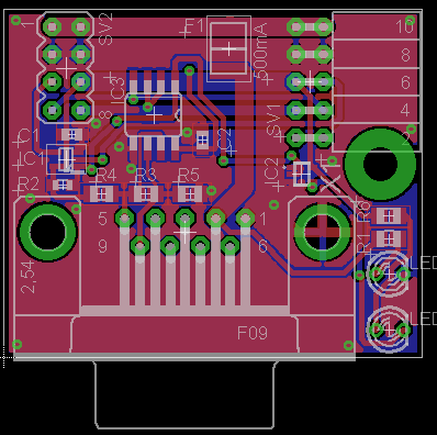

OP (Firma: fritzler-avr.de) #5851111
Hmm, Kompott, nehm ich!
Da hab ich wohl etwas zu schnell getippt.
Maik hats aber erkannt, trotzdem gibts Bilder.
Die platine.png möchte zu einem Nutzen zusammengebaut werden.
2) wird wohl her nicht gehen, das wird auf eine 10cm x 10cm Platine von
Elecrow gequetscht.
3) wird nur bedingt gehen, es wird 9 Platinen geben auf dem Nutzen.
Also bleibt nur 1) wenn Eagle das nicht automatisch kann.
Bzw 4)
ich deaktiviere tPlace, so viel wichtige Infos enthält der Layer eh
nicht.
Oder kann Eagle 6.6 das?
Oder wars nur ne allgemeine Info?

OP (Firma: fritzler-avr.de) #5852469
Jetz gehts hier aber heiß her.
@Tobi P:
Ich glaub nicht, dass mir Elecrow (ohne Aufpreis) den Nutzen extern
macht.
Und ja, Eagle ist da ne Krücke ich muss endlich mal zu Kicad wechseln.
@Eagle_Layouter:
Na die tNames hätt ich schon noch gerne ;)
Mit tPlace ist der DSUB dann weg, aber keine weiteren wichtigen Infos.
Jens M. schrieb:
> Wer schlau ist, nimmt eine Bibliothek in der der Bestückungsdruck in
> tPlace und tDocu geteilt ist: tPlace wird auf das PCB gedruckt, tDocu
> nur in die Unterlagen (zusätzlich zu tPlace).
> Damit verhindert man auch, das der Rahmen eines ICs durch die Lötaugen
> geht.
Der DSUB ist ja aus der Eagle StandardBib, nur guckt eben das tPlace
übern Rand :/
Der Gerber CAM nimmt tDocu eh nicht mit.
W.S. schrieb:
>> Elecrow gequetscht.
> Da hast du wohl was verwechselt.
> Also: Für eine Platine ist es völlig egal, ob irgendwelche Bauteile
> einen Tentakel haben, der über den Platinenrand hinausgeht. Das einzige,
> was dadurch gestört werden würde, wäre ggf. der Bestückungsaufdruck.
> Brauchst du den denn? Wenn nicht, dann laß ihn einfach weg. Oder nimm
> dir die Ratschläge an, die hier schon gekommen sind.
Ratschläge sind angenommen, aber du verwechselst was ;)
Natürlich ist es egal wenns normal übern Rand hinausgeht, schon oft
genug gehabt, schneidet der Gerber CAM eiskalt ab.
Nen bestückungsdruck nehm ich gerne mit zum Bauteile finden.
Da sind auch noch andere Platinen auf dem Nutzen wos eng mit SMD
hergeht.
W.S. schrieb:
> Aber: Du solltest keinesfalls die einzelnen Platinen dicht an dicht
> aneinandersetzen. Laß zwischen ihnen einen angemessenen Abstand, den du
> am besten bei deinem Hesteller erfragst. Bei Fischer ist das glatt 2.0
> mm, was von Dimension zu Dimension freigelassen werden muß, damit die
> mit ihrem Fräser dort auch durchkommen. Für geritzte Nutzen gelten
> andere Regeln, dort gibt's normalerweise auch einen Fertigungsrand, der
> für den Bestücker dranbleiben sollte - weswegen man dort das
> Nutzensetzen besser dem Hersteller überläßt.
Das säg ich selber aus, sonst berechnet Elecrow mehr Kosten ;)
Für meine Säge brauch ich 1mm Platz und das Bild ist nur zum zeigen und
daher ohne den 1mm.
ich bestell nicht zum ersten Mal Platinen, aber ich kann zum ersten Mal
nicht alle überragenden Bauteile nach außen haben wo der CAM eh
abschneidet.
Jürgen schrieb:
> Also auf jeden Fall das Bauteil in der Bibliothek ändern und die
> Zeichnung des Steckers zumindest teilweise in tDocu verschieben - wenn
> das nicht sowieso schon der Fall ist.
> Denn wenn man sich die anderen Bauteile so ansieht, dann ist tDocu auf
> jeden Fall noch eingeblendet.
Der Überhang ist tPlace. Aber mal gucken ob ichs nach tDocu schiebe oder
tPlace einfach Ausblende.
Sebastian S. schrieb:
> Ich bestelle meist bei Beta LAYOUT.
> Die stören die, aus dem Rahmen (Dimension) fallenden, Bildchen nicht.
> Keine Ahnung wie das bei anderen ist. Was anderes würde mich aber
> wundern.
Stört auch bei Elecrow nicht.
Abschließend:
Ich guck nochmal ob ich den Überhang nach tDocu schiebe oder tPlace
deaktiviere für das Layout und bei den Anderen nicht.

@Wolfgang
>Aber den TO stören die auf dem Nutzen-Nachbarn, weil dann dort völlig
>unmotiviert irgendwelche Reste von Steckerdarstellung liegen.
>Guck dir das Bild einfach noch mal genau an.
Bei mir stören die aber trotzdem nicht!
Wie bereits gesagt, lasse ich meine Platinen durch Beta LAYOUT machen.
Denen schicke ich die Zeichnung EINER Platine und die verteilen die
dann, entsprechend der gewünschten Anzahl oder Fläche.
Würden die mir so etwas schicken, wie im obigen Bild, würde mich das
allerdings auch stören.
Habe erst vor kurzem was mit dem CAN-Bus gemacht. Da hängt auch ein
SUB-D-9 über den Rand. Genauer über dem Nirwana.

Jetzt habt ihr mich so lange bearbeitet, dass ich es ordentlich gemacht
hab.
Also mit der Lib Anpassung und Verschiebung des DSUB Teils auf tDocu.
Im Bild sieht W.S. dann auch die 1mm Abstand zwischen den Platinen ;)

Es geht um überragende Bauteile die beim Nutzen bauen dann IN der
Platine hängen.
Zudem ist es ein Nutzen aus mehreren Designs.
