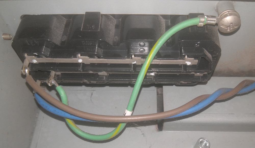

Am Eingang. Am Ausgang ist das Gehäuse der USB mit dem Schutzleiter der
Buchsen verbunden.

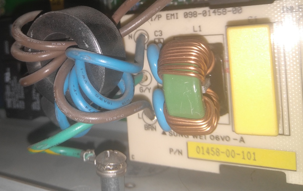

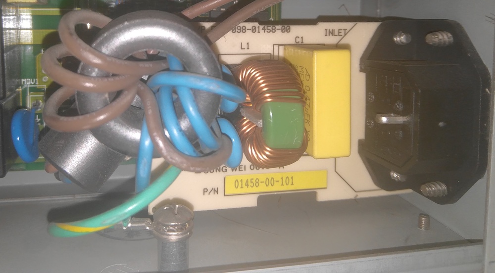

Situation Xanto 700 S:
Am Eingang sitzt ein Netzfilter, daraus kommt eine "Erde"?! und die geht
an das Gehäuse.
Am Ausgang geht das Gehäuse zum Schutzleiter.
Situation Xanto 1000 S und Xanto 1500 R:
Am Eingang sitzt eine Platine mit Spule und zwei Kondensatoren. Die Erde
der Buchse ist nicht angeschlossen. Die Mitte zwischen beiden
Kondensatoren geht an das Gehäuse.
Zusatz:
Wenn ich das Bildchen mit dem Netzfilter angucke, dann sieht man da die
Schaltung aufgedruckt und auch da ist der Schutzleiter unterbrochen. Am
Eingang des Fiulters sieht man das Symbol für Erde und am Ausgang, aber
ob das dazwischen verbunden ist ist unklar.
Kann ich das einfach verbinden? Das Gehäuse mit dem Schutzleiter des
Eingangs? Aus meiner Sicht müsste das erlaubt sein.
Gast #5851197
Woher weißt Du das? Gemessen? Schon mal mit nem Spiegel unter die
Platine geschaut, ob da nicht doch evtl. 3 Stifte eingelötet sind?
> Zusatz:
MfG
OP #5851209
Wow, Danke!
Ich dachte das sei nicht angeschlossen weil der eine Pin eben
unverbunden ist und weil ich eine Spannung spüren kann. Auch auf dem
Gehäuse der USV kann ich diese Spannung spüren.
Aber du hast recht, das ist tatsächlich verbunden und somit geerdet.
Dann bleibt die Frage:
Wieso spüre ich da dieses Kribbeln? Und vor allem wie werde ich das los?
Edit:
Genauer, bei der Xanto 1500 R ist auf der Eingangsplatine die Erde
verbunden und von dort auch mit dem Gehäuse. Wie das bei der Xanto 1000
S ist weiß ich nicht, die läuft gerade. Aber die Platine sieht zumindest
von der einen Seite sehr ähnlich aus.
#5851545
Kalte Löstelle?
Mit Erdanschluss "optisch" und "kribbeln", das passt sonst nicht.
Dafür spricht auch das blitzen beim verbinden.
Das übrigens normal ist: es kribbelt, also ist Spannung auf dem Gehäuse,
die du nach PE kurzgeschlossen hast -> Blitz.
Die Spannung kommt vom kapazitiven Spannungsteiler im Filter, das
Gehäuse liegt auf 1/2 UNetz, also so 115V. Mit Finger bricht das estwas
ein, hoffentlich.
Und ja, die darf nicht nur kurzgeschlossen sein, die muss.
Darf eigentlich die PE vom Eingang ans Gehäuse, und die PE vom Ausgang
auch, aber woanders?
Ich hab gelernt, das es einen PE-Sternpunkt geben muss, falls die
Blechteile nicht richtig verbunden sind hätte man sonst hohe
Übergangswiderstände oder sogar Potentialunterschiede -> tödliche
Gefahr.

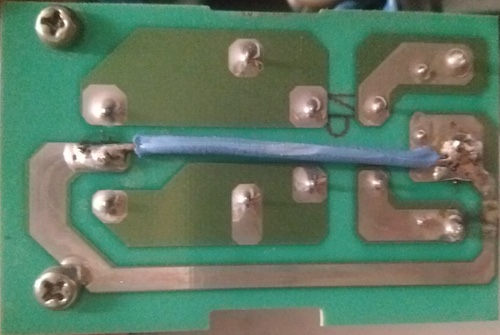

OP #5962084
So, jetzt konnte ich die USV mal kurz ausschalten und basteln. Tja,
siehe da, tatsächlich ist die Erde des Eingangs auf der kleinen Platine
mit der Erde des USV-Gehäuses verbunden. Oder besser gesagt war, denn
diese eigentlich nicht sehr dünne Leiterbahn war durchgebrannt oder
irgendwie anders unterbrochen. Ich habe das jetzt durch einen dicken
Draht behoben, kann mir aber nicht erklären wieso diese Leiterbahn

Die USV hat eine Sicherung drinnen. Ob da jetzt der Nagel oder die dicke
Leiterbahn ist sollte egal sein. Das sieht an der stelle rechts im Bild
aber eher so aus als wäre die Leiterbahn wegkorrodiert. Also zwischen
der Stelle und dem Kontakt links daneben sieht man so eine Verfärbung.
Gast #5964130
oszi40 schrieb:
Naja, das der Querschnitt sehr knapp auf Kante genäht wurde war dem
Hersteller offensichtlich bewusst, deswegen die Verzinnung auf dieser
Leiterbahn.
Würde mich nicht wundern wenn ein einigermassen satter Erdschluss diese
"Behelfslösung" zerfetzt hat.
> Wenn der Querschnitt der Leiterbahn kleiner als der Sicherung ist,
> raucht es am falschen Fleck. Mal Hersteller kontaktiert, wie das Ding
> eine TÜV-Prüfung überstanden hat? Rückruf=?
Wer sagt denn das dieses Dingens jemals eine TÜV-Prüfung zu überstehen
hatte? Und selbst wenn (heutzutage wird mit sowas ja Werbung betrieben):
auch Prüfer können (dank der Prüfungsordnung) viele Schwachstellen
einfach "übersehen"...Abgasskandal lässt grüssen.
SCNR: Immerhin, jetzt ist es (hoffentlich) eine USVMUE;
Unterbrechungsfreie_Strom_Versorgung_Mit_Unterbrechungsfreier_Erdungslei
tung
Gast #5965613
OT - Kategorie FSK 16 wegen Verballhornung
-gb- schrieb:
> Stück Metall in meiner Hand, wenn die nochmal bricht, dann wo anders.
Ein guter Vergleich zum PE :D
Wenn also der alte Schwarzenegger seine Hand im Schraubstock einquetscht
dann zerbricht der Schraubstock!
Flüssigmetall sei Dank; der neue Terminator wird in Zukunft solcherlei
Probleme von Grund auf lösen + auflösen. FAKETICKER: VDE wird
Quecksilberseen zwecks Erdung zum Stand der Technik ausrufen! ESD-Matten
werden überflüssig! Holländische Holzschuhproduktion erfolgreich auf
Messing umgestellt!
