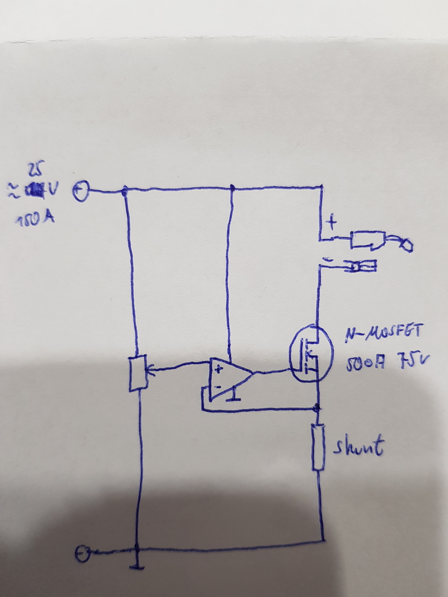

ich habe mir überlegt wie ich mir ein kleines Schutzgasschweißgerät
bauen könnte. Ich habe einen Trafo zur Verfügung def gleichgerichtet ca.
25V und einen Kurzschlusstrom von etwa 250A hergibt. Nun möchte ich den
Strom an der Sekundärseite regeln.
Da habe ich mir überlegt ob man einen Mosfet zur Stromregelung (0- 250A)
in Reihe zum Werkstück und Brenner schalten könnte. Da habe ich nämlich
im Internet einen gefunden der entsprechend gekühlt bis 500A bei 75V
schalten kann, genauer der IXYS MMIX1F520N075T2.
Ich habe mir überlegt ob man dann nicht einfach den Strom über das Gate
des Mosfets mit einem OPV regeln kann, so wie in meinem
Konzeptschaltplan. Geht das grundsätzlich so? Wenn ja dann könnte man
das ganze sogar noch auf Pulsschweißen umbauen und das wäre echt toll.
Bitte schreibt aber nicht "Mach es doch über doe Primärseite" oder
oder... Ich würde gerne wissen ob die Schaltung läuft und was man ändern
könnte dass sie läuft.

Einen Mosfet im Linearbetrieb kannst du bei der Leistung ziemlich
vergessen. Die angegebenen 500A gelten nur bei sehr steilflankigem ein
und ausschalten und das ist bei so dicken teilen schwierig genug.
Ich persönlich würde definitiv zu einer Primärseitigen Regelung
tendieren, einen hohe Spannung ist in der Größenordnung um Welten
leichter zu beherrschen als ein hoher Strom!

Ich habe noch gelesen dass andere Geräte eine Transistorkaskade zum
Stromregeln benutzen. Heist das quasi dass viele NPN
Transistorenpaallelgeschaltet sind um den Strom zu regeln? Vielleicht
ginge das ja?
Gast #5851184
Ich habe ein solches Gerät schon geshen, das war aus den späten 70ern
und da waren 220 2N3055 parallel zur Stromregelung eingesetzt, alle fein
in Reihen auf dicke reinkupfer Kühlprofile verschraubt mit
entsprechenden Basis-und Symetriewiderständen. Bei dir würde es genau so
ausarten, wenn auch kleiner, aber derartige Verlustleistungen im Linear
betrieb kannst du nur durch Parallelschaltung abführen.
Bedenke für den Preis der Komponenten, die du für ein solches technisch
überholtes Konstrukt überschreitet lange den Einkaufspreis eines
passablen Neugeräts.
Wenn du den Trafo unbedingt verwenden und Sekundär regeln willst beleibt
dir als einziger halbwegs gangbarer Weg eine PWM Steuerung da reichen
dir dann einige wenige dicke Halbleiter. Allerdings empfehle ich dir
eine gute Schutzbrille Die Endstufe wird sich im ganzen Raum verteilen,
wenn die Ansteuerung auch nur die kleinste Unsauberkeit aufweist oder
wenn du, und das ist noch ein größeres Problem, die Schaltspitzen nicht
unter Kontrolle kriegst.
Kurz gesagt. Wenn es Wirtschaftlich sein soll kaufe dir ein gerät. Wenn
du etwas lernen willst dann baue dir eine Regelung, aber du wirst viel
Blut, Schweiß und Geld dafür benötigen.

Die Cloos GLC 403 PA-T waren solche Schweißgeräte(Das T ist wichtig. Die
ohne T waren thyristorgeregelt)
Primärseitig ein fetter Dreiphasentrafo der nach dem Gleichrichter ca
55VDC über die Elkos legte. Diese 55V wurden ohne nachgeschaltete
Drossel auf eine wassergekühlte Transistorkaskade mit 131
NPN-Transistoren des Typs 2n3773 geführt. Der Nennstrom war max 400A.
Allerdings braucht ma da auch nicht mit den vollen 55VDC zu rechen weil
bei 400A eine Schweißspannung von ca 36-37V am Brenner erwartet wird.
Bei 200A sinds nur noch ca 25V.
Ich habe einen Teil einer solchen Kaskade als Stromsenke verwurstet...

Schaltregler - so ein dermaßen fetter CC Buck ist kein Kindergarten. Zu
beachten (evtl. ein riesen Problem) auch die vielleicht um einiges
höhere Leerlaufspannung (falls es ein Streutrafo ist - ich bin nicht
sicher). Das hieße auch noch, daß Fets mit entscheidend höherer
Spannungsfestigkeit nötig, welche wiederum (bei gleicher
Stromtragfaehigkeit) schlechtere Eigenschaften aufwiesen. (So einiges am
Projekt größer, schlechter, allgemein halt schwieriger.) Mal unter der
Praemisse, daß kein Streutrafo, sondern einfach ein fetter Trafo hoher
Leistung:
Also unmöglich ist's nicht. (Habe mal vergleichbares gebaut.) Empfehle
statt einer Endstufe (+ Drossel) besser 4 (oder gar 8) Halbbrücken (+
Drosseln) parallel, und die Regelung/Ansteuerung z.B. einen (oder gar
zwei) 4-fach interleaved Sync-Buck-IC(s) machen zu lassen. Vermutl. noch
einige extra Schutzmaßnahmen nebenher dazu. Ist aber mindestens extrem
schwer (wenn nicht unmöglich) für jemanden, der diese Frage stellen muß.
(Und das aller-schlimmste ist: Scheinbar das 1. Schaltregler-Projekt
überhaupt...) Sollte trotz (und wegen) dieser Voraussetzungen auch noch
im Aufbau so unkritisch wie möglich sein (von wegen "Machbarkeit für
unerfahrene"). Man müßte mit der Frequenz recht weit runter, damit man
auch einigermaßen "flachflankig" schalten könnte, ohne viel max.
Tastgrad zu verschwenden. Bedeutet aber noch größere Drosseln als eh
schon.
Und Du stündest vor diesem Vorhaben erst mal in der Pflicht, Dich
über kleinere Projekte an so einen High Power Switcher heranzutasten -
denn das lernt man nicht über Nacht (ohne diese Grundlagen würdest Du
wohl nicht das gesamte Forum, aber doch einige Helfer, in die
Verzweiflung stürzen... ;).
Folglich: Viel Spaß an Leistungselektronik (genug, um erst mal viel
dazuzulernen), den Aufwand nicht scheuen, und es nicht eilig haben
(Hilfe aus dem Forum kann manchmal auch dauern - im Normalfall kommt
sie, aber nicht immer sofort) - dann kommt ein solcher Schaltregler im
Eigenbau eventuell doch in Frage.

Es gibt auch Leistungsmosfets im ISOTOP Gehäuse (ebenfalls oft in
Schweißgeräten verwendet), die können die Wärme bestimmt besser abführen
als dein oben genannter Mosfet. Ixys hat da eine Serie IXFN360xxx, der
kann 360A schalten. Wenn du vielleicht 2-4 davon parallel schaltest dann
könnte es vielleicht klappen, zumindest wenn die last nicht konstant
sondern gepulst ist (wäre vielleicht auch fürs pulsschweißen
praktisch?!).
Du musst jedoch wie die Kollegen hier bereits geschrieben haben bedenken
dass Mosfets eben nur für schnelles ein- und außschalten ausgelegt sind,
betreibst du sie linear entsteht eine große Verlustleistung. Dann ist
eine Wasserkühlung ein muss, nur ist es dann keine Wasserkühlung sondern
ein Durchlauferhitzer.

> dann könnte es vielleicht klappen, zumindest wenn die last
> nicht konstant sondern gepulst ist
Dann fehlt dir aber immernoch der Induktor, welcher den Strom begrenzt.
In der Schaltung oben sind die einzigen stombegrenzenden Dinger der
Lichtbogen am Brenner und der MOSFET. Und der Schweisslichtbogen kann
mehr Strom ab als der MOSFET.

50Hz ist praktisch DC... (aus Mosfet-Sicht, bezüglich der Gefahren
durch therm. Überlast). Hatte an >= 20kHz gedacht. - "NUR gepulst"?
Ja, klar - Schaltregler arbeiten gepulst. (Drossel glaettet das Ganze.)
Hast Du gar keine Ahnung vom Prinzip Schaltregler? Um überhaupt die
Thematik diskutieren zu können, brauchst Du schon ein Minimum davon.
(Und mit meinem Post warst Du wohl völlig überfordert und/oder Du hast
ihn dann auch wegen seiner Ausführlichkeit gar nicht ganz gelesen?)
> Also dass die zwischen einem einstellbrarem Strom und festem
> niedrig(er)em Strom (sagen wir 10-2A, ist ja einstellbar) schalten?
Zwischen 2 Werten hin und her (damit der Strom nicht abreißt)?
(Und diese beiden Werte auch noch beide einstellbar...?)
Ok, Maxderzange hat eine Möglichkeit für "unterer Wert fest" genannt.
Aber: Welchen Vorteil bringt das beim Schweißen (nicht mein Gebiet)?
(Und @Maxderzange: Du denkst an nur eine Halbbrücke und Drossel?
Das stelle ich mir für 250A echt schwer vor. Warum sollte man sich
das antun, wenn schon durch etwas Steigerung der Komplexitaet (die
v.m.o.g. Polyphase Bucks) evtl. saemtliche komfortablen Sicherheits
Einrichtungen und alles - da viel leichter aufzubauen - auch mit
>= 20kHz statt <= 5-10kHz (rieeesige Drossel) möglich...?)

Das ist es fast immer, erst recht bei deinem Wissenstand. Aber auch ein
nahezu Vollprofi kann ein Einzelgerät NICHT billiger bauen als ein
hochoptimiertes Massenprodukt. Allein der Entwicklungs- und
Arbeitsaufwand sprengt jeden Kostenvergleich in wenigen Stunden!

Ja allerdings geht es Oldtimer nicht darum einen Schaltwandler zu bauen
sondern eine Impulsschweißsstromquelle bei der er den Strom an der
Sekundärseite verändern will. Natürlich gibt es da nix mit 20kHz sondern
der Strom wird eben zwischen zwei Werten (Basis- und Hauptschweißstrom)
mit max 2kHz gepulst oder hin- und hergewechselt. Deswegen meinte ich ja
die Geschichte mit dem Widerstand. Ist der Mosfet aus, so fließt der
durch den Widerstand begrenzte Basisstrom da durch. Geht der Mosfet an
überbrückt er den Widerstand und dann können volle 200A durch.
