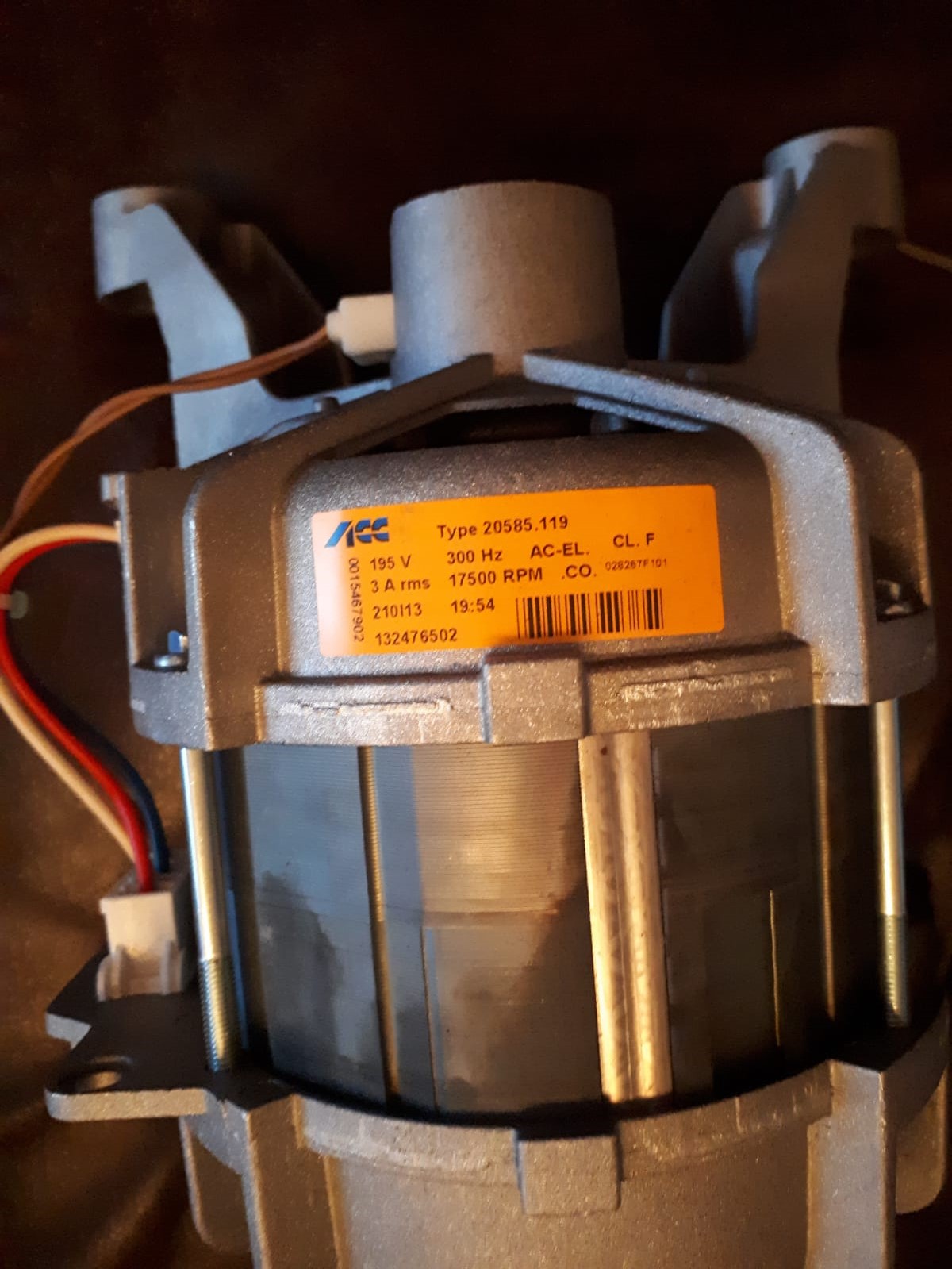

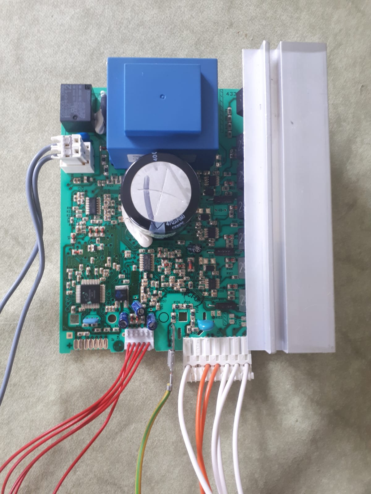

Ich habe von einer alten Waschmaschine den Motor und die Motorsteuerung
ausgebaut. (Siehe Bildanhang)
Nun möchte ich den Motor extern betreiben. Ich habe von der
Motorsteuerung alles so angeschlossen, wie es vorher in der Maschine
war, bis auf 5 rote (sehr dünne, also eher Signal- und nicht
Stromleitungen) Kabel. Diese waren in der Waschmaschine an der
Kontrolleinheit, also wo man Programm, Zeit und Umdrehungen auswählt,
angeschlossen. Leider dachte ich vor der Verschrottung der Waschmaschine
nicht daran, die einzelnen Leitungen durchzumessen... Jetzt steh ich da
und hab keine Ahnung wie ich dem Motorcrontroller sagen soll, was er zu
tun hat.
Habt ihr hier irgendwelche Erfahrungen/Ideen oder gibt es hier
Standardbelegungen für die Ansteuerung? Oder kann man für solche Sachen
Datenblätter finden?
Und sollte es hier keine Hoffnung geben, was für eine Steuerung wäre für
diesen Motortypen (siehe Bildanhang) passend? Gibt es hierfür eine
Anleitung, so etwas selbst zu bauen? Und um welchen Motortyp handelt es
sich hier überhaupt?
Ps: Ich habe grundsätzlich Erfahrung mit Microcontrollern, Schaltungen
und co, nur habe ich mich noch nie mit Motoren/Motorsteuerungen
beschäftigt. Ich komme also mit etwas komplexeren Anleitungen oder
Projekten klar, nur fand ich bis jetzt auf Google noch keine
Anhaltspunkte/Datenblätter, nichtmal welche Art von Motor in meiner
Waschmaschine verbaut war.
Vielen Dank,
Christoph
Gast #5851529
Das ist ein Asynchronmotor für FU-Betrieb bis 300Hz, mit Tachogenerator.
Der Frequenzumrichter ist sicherlich kundenspezifisch, man wird also
kaum Informationen über die Steuerleitungen bekommen.
#5851547
Murlicat schrieb:
> gibt es hier Standardbelegungen für die Ansteuerung?
Nein.
> Oder kann man für solche Sachen Datenblätter finden?
Nein.
Immerhin hast du die Elektronik mit ausgebaut.
Die braucht  der Motor nämlich.
Die verbindung Elektronik zu Motor über den 5-poligen Stecker sollte
klar sein.
Die Elektronik bekommt noch 230V~ als Versorgung, und hat Steuereingänge
und Statusausgänge.
Das werden deine 5 roten Kabel sein, aber Achtung, die liegen auf
Netzspannung je nach dem wierum der Stecker drin ist.
Nimm den wiesse Dekcel ab und versuche herauszufinden, wo die 5
Leitungen hin gehen. Vermutlich eine an GND, eine an PLUS und 1 in den
uC (PWM Speed) der Steuerung und 2 aus dem uC der Steuerung (PWM reale
Geschwindigkeit und Fehler).
Vielleicht ist auf der Motorsteuerung auch nir 1 IC (so was wie
STGIB10CH60S) und kein uC, so daß ein Datenblatt weiterhilft.

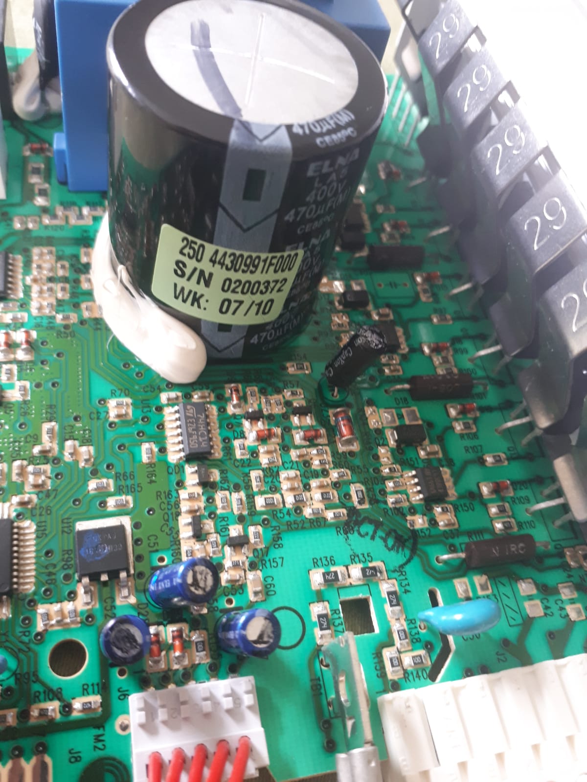

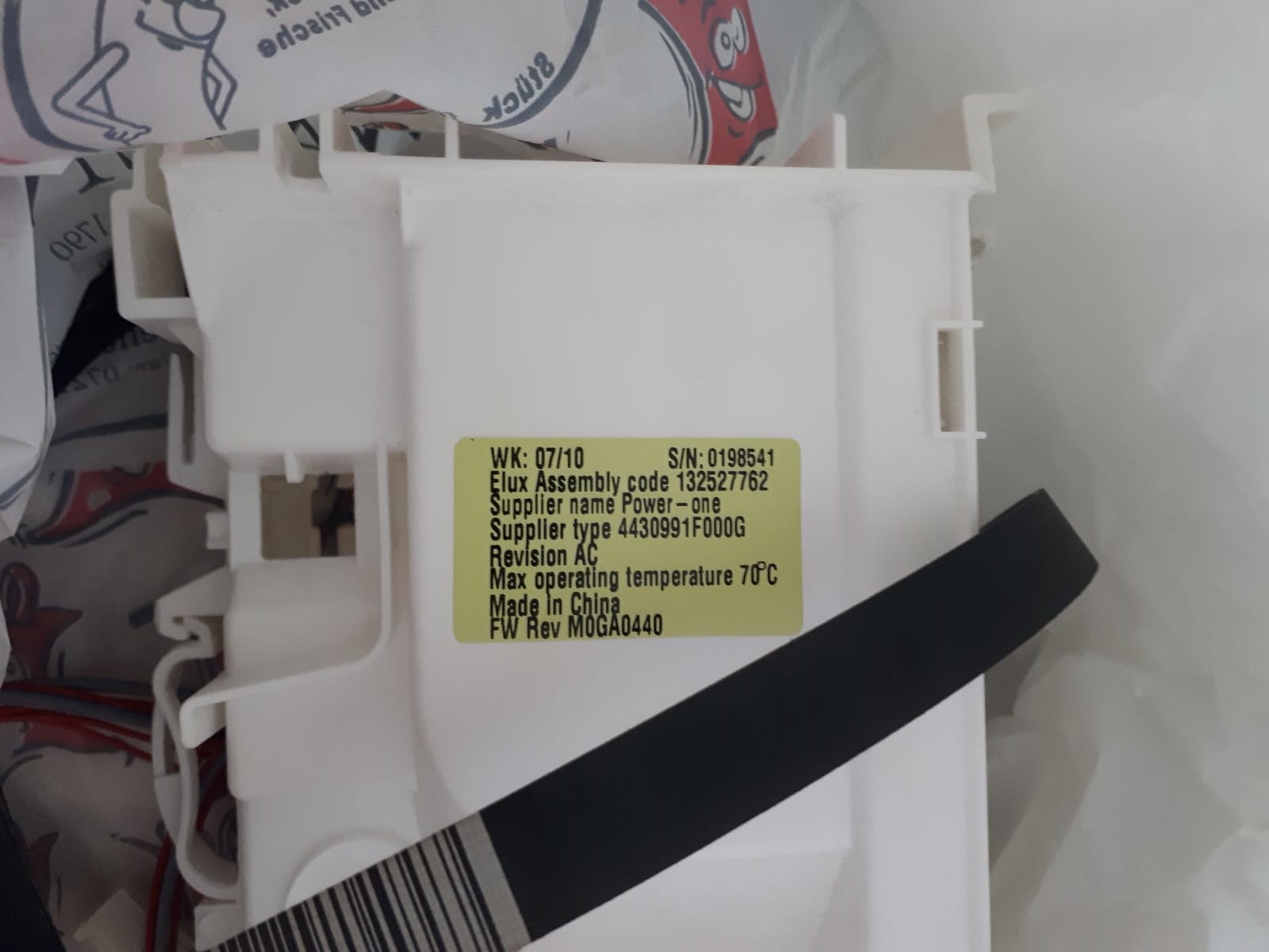

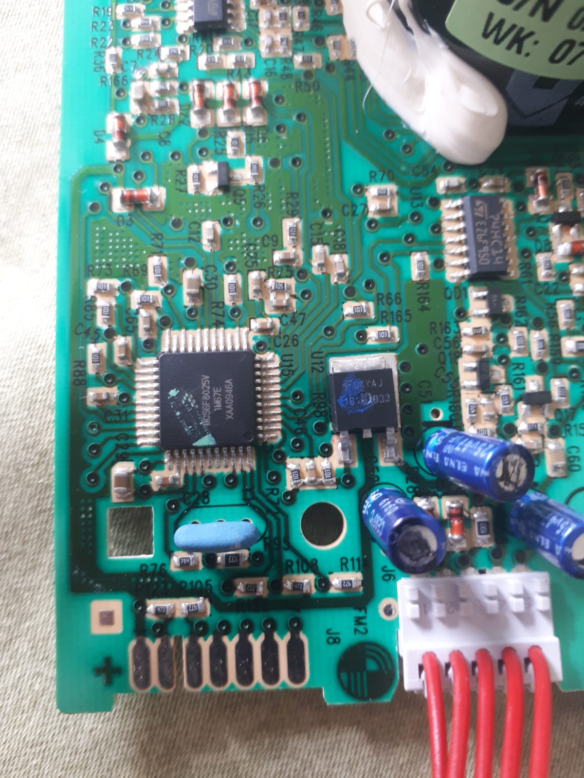

K. S. schrieb:
> mach nen Haufen Bilder ven der/den Platinen im Kasten, sowohl Übersicht
> als auch von den ICs, sodass man die Beschrifftung lesen kann.
Ich hänge ein paar Fotos an. Der uC ist wie schon gesagt der mc56f8025v.
Bei dem Voltage Regulator dürfte es sich um den FAN1616AD33 handeln. Das
kann ich nicht genau entziffern, würde aber mMn Sinn machen und auch GND
und VIn/VOut stimmt beim Ausmessen mit dem Datasheet überein. Die 5
roten Leitungen sind, soweit ich bis jetzt weiß, von links nach rechts
? GND ? VIn ?
Wenn ihr noch weitere Details/Fotos benötigt, sagt einfach bescheid.
Vielen Dank,
Christoph

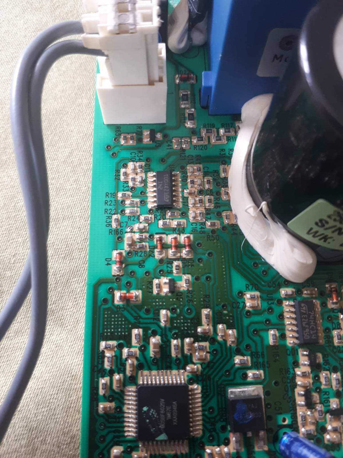

#5852867
Christoph K. schrieb:
> Da hätte man dann wohl wenig Chance das zum Laufen zu bringen, oder?
wird auch sonst schwierig genug. Ohne das Teil in den Händen zu halten
ist es fast unmöglich die Leitungen nachzuverfolgen. Da der µC hardware
IIC/SPI usw hat wäre das an den Pins leicht zu identifizieren. die
Leitungen müsste man mal durchklingeln, das geht aber nur vor Ort.
An den blanken Kontakten links von den roten Kabeln sieht es eher nach
seriell aus. der Linke pin könnte VCC/Ausgang vom Spannungsregler sein
(verschwindet unter ihm richtung Tab, das ist Out), und dann haben die
zwei rechts davon je einen 4k7 Pullup (unter Vorbehalt). Das könnte dann
sehr gut IIC sein. war da mal ein Stecker drauf?
#5853676
Hi
Wofür willst Du den Motor verwenden?
"Kraft" hat der net viel! Dieser Motor lebt von der Drehzahl.
In der Holzbearbeitung sind bei mir bekannten Frässpindeln übrigens
zufällig die selbe  Spannung und Nennfrequenz vorhanden.
Den musst Du sehr stark untersetzen damit  damit sinnvoll niedere
Drehzahlen zustande kommen bei denen auch noch Drehmoment vorhanden ist.
Betreiben kannst Du den mit vielen modernen Frequenzumrichtern die eine
freie Anpassung von Motorspannung UND Nennfrequenz ermöglichen.
Ein Micromaster 420 reicht dazu problemlos aus.
