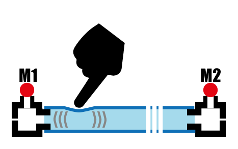

Ich habe eine Anfrage, bei der es darum geht, eine größere, gewölbte (!)
Wandfläche (ca. 3 x 4m) Touch- oder besser "Impact"-empfindlich zu
gestalten, um interaktive Spiele (unterstützt durch Beamer) zu
realisieren. Die notwendige Auflösung liegt bei ca. 10cm.
Nach längerem Grübeln bin ich auf die Idee gekommen, es mit Sensoren
nach dem skizzierten Prinzip zu versuchen. Ich werde in jedem Falle
vorher ein oder mehrere Testmodelle bauen - gar keine Frage. Ich wollte
aber mal vorab hier zur Diskussion stellen, ob das Prinzip überhaupt
Aussichten auf Erfolg haben kann.
Bei den geplanten Sensoren handelt es sich im Prinzip um rel. weiche
Silikonschläuche mit ca. 5..10mm Durchmesser, die Länge (zunächst) um
die 4m. An beiden Enden befindet sich jeweils ein Drucksensor oder ein
Mikrofon.
Wenn nun seitlich auf den Schlauch gedrückt wird, entsthet eine
Druckwelle, die sich mit Schallgeschwindigkeit im Schlauch ausbreitet
und zu unterschiedlichen Zeiten an den beiden Mikrofonen ankommt. Daraus
sollte sich  doch die Position errechnen lassen, oder?
Die beiden Öffnungen an den Enden sollen dazu dienen, einen
Druckausgleich über längere Zeiträume zu ermöglichen, z.B. bei
Temperatueränderungen.
Die Positionsbestimmung in der zweiten Achse erfolgt dadurch, dass eine
sehr lange solche Anordnung, mäanderförmig auf der Wand verlegt wird ...
ähnlich dem Prinzip einer Fußbodenheizung.

Das will ich jetzt nicht schreien "das klappt nicht", aber wundern würde
es mich schon.
Vor allem, weil die Schallwellen im Schlauch sich ja unbeschwert
ausbreiten können, außen ist ja immer alles leise...
Ich hätte ja mit leitfähigem Schaumstoff Druckflächen (als Pixel
sozusagen) gemacht und die Widerstandsänderung einzeln ausgewertet.
Sitzschalter z.B. gehen so, und es gibt satt und genug "tretbare" Spiele
(Klavier usw.), die machen das ähnlich.
Es gibt fertige Alarmfußmatten für Demenzpatienten, damit man deren
Flucht bemerkt. 50 Stück kaufen, an die Wand kleben, Matrixauswertung
dranklöppeln, done.

Die Idee finde ich zumindest interessant. Ein ganz wesentlicher Aspekt
ist aber, wie schnell das "Drücken" ist. Wenn es so langsam wie das
Drücken eines Klingelknopfes ist, wird es keine brauchbare
Phasenverschiebung liefern. Ich schätze, dass es mit einem Schlag geht.
Das Signal kommt an  beiden Enden mit unterschiedlichen Amplituden und
unterschiedlich ausgebildeten Flanken an. Daraus zwei Zeitpunkte zu
bestimmen, die ausreichend genau der tatsächlichen Laufzeit
entsprechen... Oh ha. Versuch macht kluch.

Die "Frequenz", die du mit dem Eindrücken des Schlauches erreichen
kannt, liegt bestenfalls im Hz-Bereich. Also hast du dort ein ganz
lausige "Flankensteilhit" der "Druckwelle". Es ist also eigentlich eher
ein langsames An- und Abschwellen des Drucks.
> Ich bin dran. Zwei "Blutdrucksensoren", wo man den Schlauch direkt
> draufstecken kann, sind bestellt
Bin gespannt, ob du da einen brauchbaren Phasenversatz hinbekommst. Denn
für 10cm Auflösung sollte der Druck idealerweise schneller ansteigen als
0,1m/330m/s = 30µs (--> in 10 cm passt eine volle 3kHz-Welle). Lass da
mit Tricks und genauer Messtechnik noch eine oder 2 Zehnerpotenzen
rausholen, es wird trotzdem so sein, dass du den Touch eher anklopfen
als draufdrücken musst...

Das mit den Drucksensoren funktioniert. Die mit DMS kann man extrem hoch
auflösen.
Da reicht ein Finger tippen um das zu messen.
Spannend ist halt die zeitliche Auflösung.

Ich würde den Schlauch statt mit Luft mit Flüssigkeit füllen.
Nur mit Luft würde ich erwarten daß das Übersprechen des Schalls von
Punkt des Aufschlags direkt zu den Mikrophonen so stark ist daß man es
nicht mehr sauber von der Schallwelle durch die Mäander des Schlauchs
unterscheiden kann.
Allerdings hat man dann das Problem, daß die Schallgeschwindigkeit in
Flüssigkeit noch deutlich höher ist.
Versuch macht klug

Es gibt da keinen wie auch immmer gearteten "Aufschlag", sondern
lediglich eine "Berührung", auf die das Ganze sensibel sein soll.
Ich würde da je nach benötigter Auflösung den Ansatz mit mehreren
kapazitiven Touchfeldern und z.B. dem MTCH101 oder einem seiner Brüder
was bastelen. Mit 100 Stück für 27€ lässt sich schon eine "interessante"
Auflösung herstellen. Und weil das Touchfeld selber keine beweglichen
Teile hat, kann da schon mal nichts kaputt gehen.

So wie ich das sehe, muss man das nicht fast pixelgenau auflösen. Der
"Schallwellenansatz im Schlauch" gibt garantiert schon theoretisch nicht
mehr her als die 20cm...

Udo S. schrieb:
> und per Hand-auf-Patschen
Das ist wie gesagt kein "Aufschlag" der brauchbar hohe
Frequenzen/Flankensteilheiten erzeugt. Genau wie das Gehör
Laufzeitunterschiede nur bei hohen Frequenzen auswerten kann: wenn man
dumpfes Donnern mit nur tiefen Frequenzen hört, dann weiß man erstmal
nicht, woher das kommt. Erst ein knackiger Blitz mit hübsch hohen
Frequenzen gibt Orientierung. Das hatte ich ziemlich früh im Thread
schon mal angedeutet...
Also schlage ich zuletzt vor, einfach eine XY-Matrix aus solchen
Druckschläuchen da reinzubasteln. Dann bekommt man gleich die
Koordinaten der Berührung mitgeteilt. Und das funktioniert sogar
statisch mit sanftem langsamen Aufdrücken.
