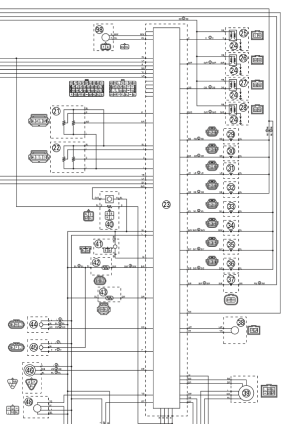

ich arbeite derzeit an der Instandsetzung meines Rennstreckenmotorrads.
Da sie im Stand unrund läuft habe ich nun diverse Sachen durch. Der
Verursacher ist der Drosselklappenmotor oder die Ansteuerung dessen.
Folgendes Verhalten: Der Motor öffnet die Drosselklappen nicht mehr
komplett (nur zu ca. 70-80%) und wenn ich im Diagnosemodus bin kann ich
die Klappen nur einmal öffnen, anschließend reagieren diese garnicht
mehr.
Nun zu meiner Frage, der Motor bekommt nur ein Plus und Ground. Wie wird
der Motor dann von der ECU angesteuert? Da es laut beschreibung ein
Servo ist benötigt dieser doch normalerweiße eine PWM? Gibt es nur
Spannungsgesteuerte Servos?
Zum Testen der Leitung habe ich folgendes vor, der Motor hat einen
Widerstand von 4,7 Ohm. Ich wollte anstatt des Motors einen 4,7 Ohm
Widerstand einstecken und an diesem die Spannung abgreifen, da die Kabel
und Stecker ansonsten vollkommen abisoliert sind und ich diese
Isolierung nicht zerstören möchte. Ist das so machbar oder gibt es eine
andere Möglichkeit?
Ich habe mal einen Schaltplan-Ausschnitt angehange, nummer 23 ist die
ECU und die 38 der Drosselklappen-Servomotor.
Vielen Dank für Tipps und Hilfe
#5852078
Mit einer H-Brücke, in positiven Pulsen und negativen Pulsen.
In meinem alten Auto waren die Kollektoren dieses Motors oxidiert.
Das Fehlverhalten (schlechtes Standgas) war erratisch.
Immer wenn er mehr ausleneken wollte ging es dann wieder,
aber kleine Korrekturen blieben einflusslos.
Tom R. schrieb:
> Ist das so machbar
Ja, regelt aber deine Drosselklappe nicht.

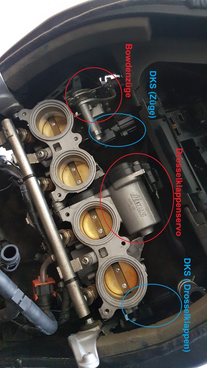

OP #5853784
Hey Stefan,
da hast du natürlich Recht. Die Drosselklappen sind jetzt nicht
sonderlich leichtgängig, ich würde aber sagen das soll so, weil A) die
Feder von den Bowdenzügen gegen die Welle der Drosselklappen drückt,
sodass diese ohne Gegenkraft immer geschlossen sind und B) der Motor
ohne Spannung sich eher schwer drehen lässt.
Ich habe mal ein Bild eingefügt, sodass man eine bessere Vorstellung von
dem Aufbau hat.
Heute Abend schaffe ich es endlich zur Garage, dann werde ich den
LED-Tester ausprobieren und gucken, ob sich die Frequenz der Pulse
ändert.
Grüße und Danke an alle die mit mir grübeln und helfen
Tom

Ich habe also das gesamte Drosselklappengehäuse ausgebaut. Den Motor
habe ich wie im Handbuch beschrieben mit 3V versorgen, aus zwei
C-Batterien. Siehe da die Klappen öffnen vollständig wie sie sollen.
Meine nächste Vermutung ist nun einfach die, dass die Fahrzeugbatterie,
welche 6 Jahre alt ist, einbricht und der Motor deshalb die Klappen
nicht vollständig öffnet.
Des Weiteren ist mir aufgefallen, dass der Motor immer die
Leerlaufposition einstellt, also die Klappen minimal öffnet. Ich denke
daher, dass die Schwankungen der Leerlaufdrehzahl nicht von den
Drosselklappen kommt.
Vom Gehäuse habe ich nun alle Sensoren durchgeprüft und werde das Ding
wieder zusammen bauen.
Fällt noch einem ein, wie ich das Signal von der ECU kommend testen
kann?
Ansonsten überprüfe ich Sonntag noch meine Theorie von der Batterie.
Viele Grüße
Tom

Das komplette Drosselklappengehäuse hatte ich wie beschrieben ausgebaut
und getestet, der Servo arbeitet aber genau wie er soll wenn er die aus
dem Handbuch beschriebene Spannung bekommt. Daher würde ich sagen, dass
alle Bauteile des Drosselklappengehäuses funktionieren und es nur an dem
Signal von der ECU kommend liegen kann.
Lima ist noch drin, deshalb denke ich auch, dass im Betrieb genug
Spannung da sein wird.
Ein Oszi habe ich leider noch nicht.
Zündkerzen und Luffi sind sauber, hatte ich natürlich als erste im
Verdacht.
Ich werde einfach mal die Spannung der Batterie überprüfen eventuell
doch mal ein Teil der Kabel abisoilieren, die zum Servo gehen, um den
LED-Tester bei angeschlossenem Motor zu prüfen.
Wenn alles zusammengebaut ist werde ich mal den Tipp mit dem Fühlen an
den Drosselklappen ausprobieren und schauen, ob die viel arbeiten oder
überhaubt arbeiten im Leerlauf.

Tom R. schrieb:
> Am Servo messen während der Motor läuft wird sehr schwer, da
> zusammengebaut die Airbox und der Tank oben drauf ist und alles im
> Rahmen verschwindet.
Das geht, für den Testlauf i.d. Garage kannst den Motor auch zunächst
ohne den Airbox-Klimbim betreiben. Klar stimmen dann die
Strömungsverhältnisse nicht, aber auf das bischen Spitzenleistungs kommt
es in diesem Fall nicht an.
> Ein Werkstatthandbuch habe ich, danach arbeite ich auch und hole mir die
> Soll-Werte für die Sensoren.
> Mir ist gestern auch aufgefallen, dass im unteren bereich, wenn
> Gaszug-DKS und Klappen-DKS die selben werte haben sich alles gut ist.
> Sobald es zu größeren Öffnungswinkeln geht, also der Drift zwischen soll
> und ist stattfindet will der Motor nachregeln, kann aber nicht und fängt
> an zu "zucken".
Du solltest wirklich versuchen, die Soll / Istwerte während des
laufenden Betriebs zu messen, denn nur da kommen so Sachen wie
Vibration, einbrechende Spannung oder andere Störquellen zu Stande. Wenn
die Teile ausgebaut auf dem Tisch funktionieren, heißt das nicht
automatisch, das sie auch im Betriebszustand sauber funktionieren.
Trotzdem: viel Erfolg.

Hey Michael,
ja du hast recht, ich würde das sicherlich so zum laufen bekommen,
jedoch kann ich in der Garage keinen Krach machen, da drehen die
Nachbarn am Rad. Ich muss für Testläufe immer etwas die Straße runter
mit dem Ding.
Ich habe jetzt alles zusammengebaut, der Motor läuft beim Start wie eine
1 und nimmt perfekt Gas an.
Erst nachdem er etwas warm gelaufen ist, ca. 70°C fangen die Probleme
wieder an. Die Drezahl sinkt von den Soll 1300 auf ca 900-1000 ab. Ich
habe einfach die Vermutung, dass die Leerlaufdrezahl etwas verstellt
ist, der Motor versucht zu verringert, dass aber zu wenig ist und wieder
hochregelt. Anschließend versucht er wieder auf das eingestellte soll zu
fallen etc.
Ich denke ich werde die einfach einmal zum Händler bringen, die Drehzahl
einstellen lassen und habe dann erstmal wieder Ruhe.
Ich Danke allen für Tipps und Tricks, ich habe eine Menge beim Ausbau
und der Prüfung der Teile über mein Bike gelernt.
Falls die Werkstatt doch ein Defektes Teil findet, werde ich hier
reinschreiben was es ist und warum ich dieses übersehen habe.
Grüße :)
