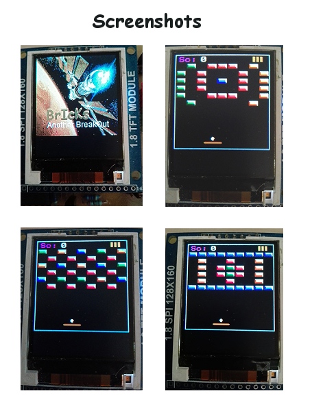

Nachdem ich dabei bin, alle meine Softwaresourcen so weit es geht an die
von mir verwendeten Controllerfamilien anzupassen habe ich ein Spiel von
mir, das ich für den STM32F030 geschrieben hatte (und daraus sogar ein
Gerätchen gemacht, weil es eines meiner Lieblingsspiele aus den 80er und
90er war) nun mit ein paar Anpassungen auf dem ATmega zum laufen
gebracht und ich war überrascht (ob der 8 Bit) dass das absolut genauso
spielbar ist, wie auf dem STM32.
Das Spiel ist für eine Auflösung von 128x128 TFT mit SPI Schnittstelle
geschrieben (auch wenn auf dem Screenshot ein 128x160 zu sehen ist).
Sollte halt sehr klein und sehr preiswert sein.
Es ist lauffähig auf einem ATmega328p und einem ATmega168 (hier dann
allerdings aufgrund von nur 16kB Speicher mit sehr reduziertem
Spielelogo... das Spiel selbst jedoch nicht).

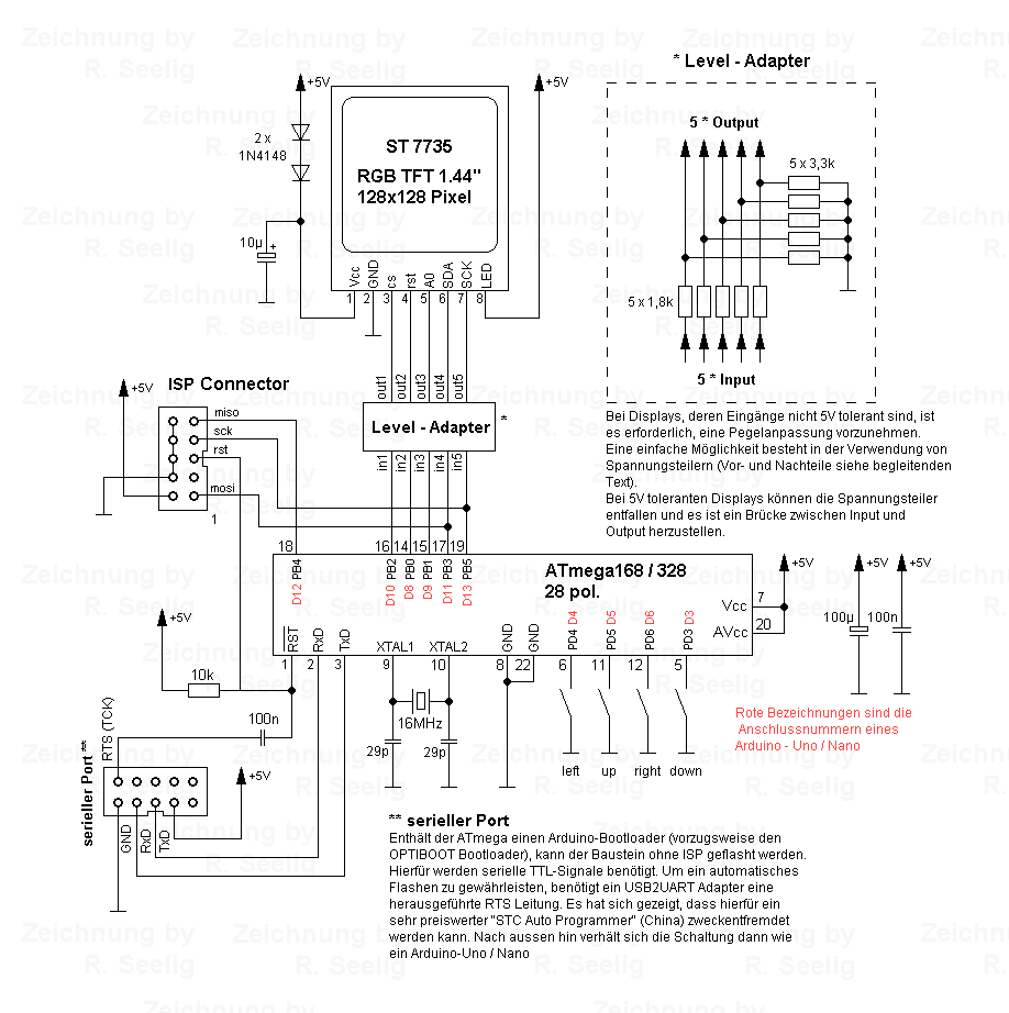

Die in Pindefs eingestellte aktuelle Verdrahtung ist Pindefs 1 und die
hat die folgende Verbindung:
     Display    |   GPIO-ATmega
    DIN / MOSI  ->     PB3
    CLK / SCK   ->     PB5
       rst      ->     PB0
       D/C      ->     PB1
        CE      ->     PB2
Die Spieletasten sind folgendermaßen angeschlossen (Taster schalten
gegen GND):
Taster nach links   ->    PD4
       nach rechts  ->    PD5
            Start   ->    PD6
Die Tastenbelegung kann mittels den defines in bricks.c geändert werden

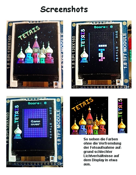

Den Port für das Tetris habe ich dann auch noch gemacht und es gab eine
kleine nicht so schöne Überraschung beim Anpassen:
Die Grundeinstellung für "char" hatte ich, warum auch immer für
arm-none-eabi-gcc und für avr-gcc  unterschiedlich gehabt und prompt gab
es etwas Ärger. Hieran merkt man auch, dass ich das Tetris vor längerer
Zeit gemacht hatte (auch am Programmierstil) und hab das geändert.
Im Anhang also die Source für das Tetris auf dem ATmega mit 128x128 SPI
Display. Im Screenshot sieht man, wie die Farben wirklich auf dem
Display aussehen (das war das, was ich am PC für das Display konvertiert
hatte). Von meinem Monitor zum TFT Display gibts nur einen leichten
kleinen Versatz (liegt auch am RGB: das TFT-Display kann "nur RGB565,
also 16-Bit Farben, am PC hat man natürlich 32-Bit Color).
So, Anschluss für das Tetris ist derselbe wie für das Breakoutspiel.
Eine Taste ist hinzugekommen (und Anschluss steht im Quellcode).

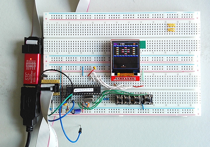

Natürlich kann man auch einen Arduino hierfür verwenden, den Sinn darin
allerdings verstehe ich nicht ganz (abgesehen davon, dass man wohl, wenn
man sich mit AVR beschäftigt sowieso einen herumliegen haben sollte),
denn außer den Blockkondensatoren für die Betriebsspannung, einen 16MHz
Quarz und zwei Ziehkondensatoren (ich verwende 29pF) braucht es am
Controller nichts mehr. Wenn du also bspw. einen Arduino Nano besorgen
möchtest (den du wohl in einem Steckbrett oder einen Sockel betreibst),
kann man ebenso gut einen "nackten" Chip verwenden (wenn ein
ISP-Programmer vorhanden ist - wenn nicht: USBASP kaufen)
Wenn du das mit einem Arduino machen möchtest mußt du diesen nicht mit
einem ISP-Tool flashen, der Bootloader kann das auch.

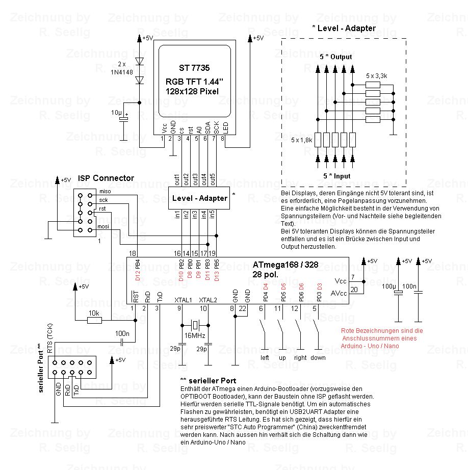

Die im Zip-File enthaltenen Hex-Files sind für ein solchiges Display aus
EBAY compiliert worden, der Anschluß kann u.a. dem Schaltplan entnommen
werden.
Die Reihenfolge der Einstellungen in tftdisplay.h habe ich der
Übersichtlichkeit wegen neu angeordnet und es kam ein Schalter hinzu:
  #define  st7735r_g2             1                 // neuere TFT 128x128 mit ST7735 haben eine
                                                    // abweichende Colum-Start und Row-Start
                                                    // 0 : ohne Abweichung
                                                    // 1 : mit Abweichung
Dann habe ich dieses Display 3 Tage lang am Stück laufen lassen und so
wie es scheint ist dieses an den Pins 5V tolerant.
Die Betriebsspannung scheint es nicht zu sein und ob die kleine
Lötbrücke auf der Rückseite einen Spannungsregler aktiviert muß ich noch
herausfinden.
Das Display selbst jedoch ist unempfindlich und werden 2 Stck. 1N4148
Dioden seriell in die Spannungszufuhr geschaltet, so läuft das auch mit
5V klaglos. Der besseren Helligkeit wegen kann die LED die das Display
beleuchtet mit 5V betrieben werden.
Dann hatte Peter S. die Frage, das mit einem Arduino zu betreiben und
mir widerstrebt das irgendwie, extra nur für die Spielerei einen Arduino
zu verwenden (von der Größe mal ganz abgesehen).
Ein Arduino (Uno oder Nano) ist nichts anderes als ein ATmega mit
installiertem Bootloader, der auf der Platine einen USB2UART Chip
verbaut hat (im Falle der China-clones ist das ein CH340G).
Also habe ich auf dem Steckbrett das ganze mit einem 328p und
installiertem OPTIBOOT Bootloader aufgebaut. Das funktioniert klaglos.
Die USB2UART Brücke benötigt, um einen Bootloader zu aktivieren, einen
herausgeführten RTS oder DTR Anschluß. Die ganz preiswerten USB2UART
Adapter für die Steckbretter haben diesen leider nicht herausgeführt,
aaaaaaber:
Im Zuge eine Fehllieferung aus China habe ich einen
STC-Auto-Programmer
https://www.ebay.de/itm/STC-Auto-Programmer-Unit-mini-STM8-STM32-Emulator-Downloader-0cn/183636133570?hash=item2ac19106c2:g:bJoAAOSwJGlbTapG
was nichts anderes als eben den CH340G Chip enthält, allerdings mit
herausgeführtem RTS Anschluss (am Adapter wird dieser jedoch als TCK
bezeichnet).
Vereinfacht kann man sagen:
Steckbrett + ATmega + Bootloader + STC-Auto-Programmer = Arduino
Geschieht der Aufbau wie im Schaltplan, kann der 328p (bei installiertem
Bootloader) wie ein Arduino UNO behandelt werden. Erwartungsgemäß hat
auch ein Flashen des Chips aus der Arduino - IDE funktioniert.
Wer das dennoch unbedingt Arduino-Hardware aufbauen mag: Im Schaltplan
sind rot die Pin-Nummern der Arduinoboards eingetragen, an denen das
Display und die Taster angeschlossen werden müssen.
