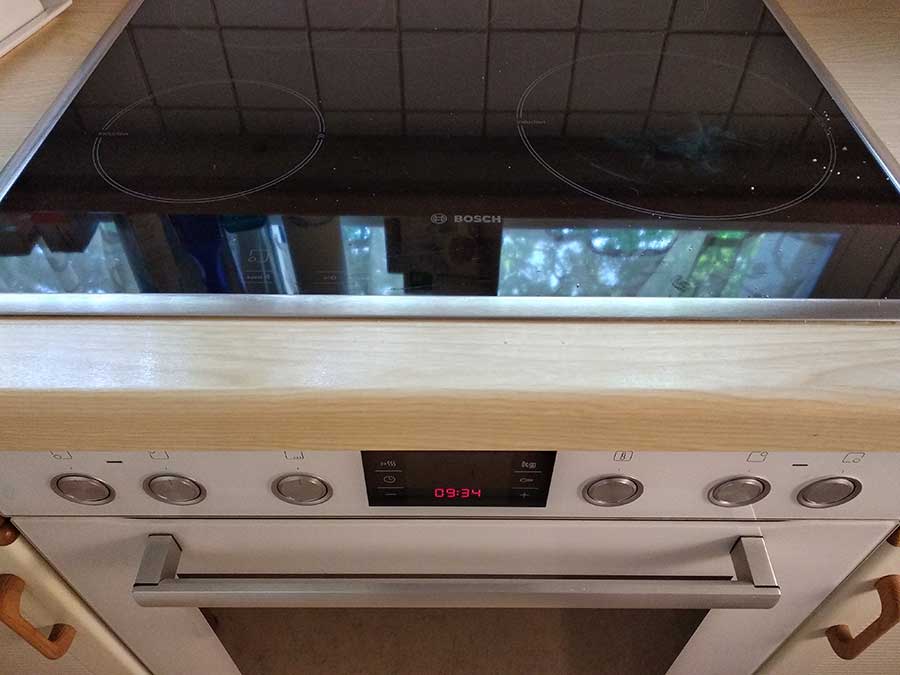

Joachim B. schrieb:
> Rufus Τ. F. schrieb:
>> - bei meinem Kochfeld sind die
>> Bedienelemente unter der Arbeitsplatte angeordnet, und da gehören sie
>> auch wieder hin).
> deswegen hatte ich mich ja für einen Herd mit Drehknöpfe entschieden der
> das induktive Kochfeld über eine Polybox anschliesst.
> Mit Nebenwirkungen halt!
Wenn du davon mal Bilder zeigen könntest wäre das klasse!
Von den Knebeln, der Polybox und dem Induktionsgenerator. Klingt sehr
interessant und Knebel sind ohnehin die einzig wahre Bedientechnologie
für Kochfelder.
> Von den Knebeln
Bild, ich bau den aber jetzt nicht aus
https://www.google.com/search?q=bosch+polybox&ie=utf-8&oe=utf-8&client=firefox-b
wurde einzeln anschlußfertig geliefert und nur zusammen gesteckt von
mir.
Kein Umbau nötig
Das zeigt 'ne stinknormale Kombination eines Backofen und eines
Kochfeldes. So etwas kann man auch als Fertiggerätesatz kaufen.
Wie aber sieht das aus, wenn man den Backofen weglässt?
Mein Backofen ist nicht unter dem Kochfeld, da ich das Konzept des
Betriebs in Kniehöhe nicht nachvollziehen mag.
