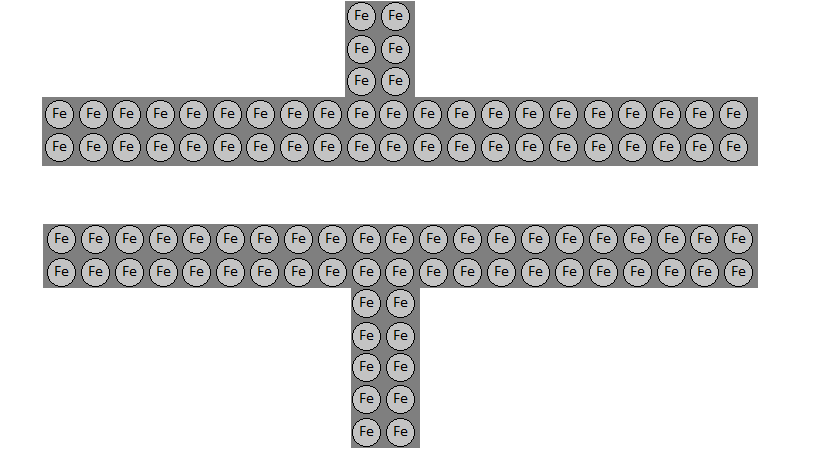

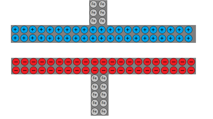

Ich habe eine Frage, zu der ich leider noch keine Antwort gefunden habe: Gibt es für einen Kondensator eine höchstmögliche Ladung? Meine Überlegung ist dazu jetzt folgende: In diesem Beispiel gehe ich davon aus, dass -Eisenatome im Metallgitter 1 Elektron aufnehmen können. -Eisenatome im Metallgitter 1 Elektron abgeben können. -es keine Überschläge/Entladungen zwischen den Platten gibt. -man die Ladung der Anschlussstücken außer Acht lässt. Dann müsste ein ungeladener Kondensator so aussehen: *Bild "Kondensator-neutral.png" Ein schwach geladener Kondensator müsste so aussehen: *Bild "Kondensator-ladung1.png" Und ein "voller" Kondensator würde dann so aussehen: *Bild "Kondensator-ladung-max_-_kopie.png" Würde der Kondensator wirklich voll sein, wenn alle Eisenatome ionisiert sind? Oder würden die Abstoßenden Kräfte zwischen den Ionen die Platten des Kondensators zerreißen, bevor es soweit kommt? Wie lautet jetzt Eure Meinung dazu? Entschuldigt bitte, das durcheinander mit den Bildern. Danke für Eure Hilfe.

Wie sieht deine Rechnung aus?
Hallo, in der Elektrotechnik betrachtet man normalerweise nicht die Vorgänge, die sich auf atomarer Ebene abspielen. Dies wäre wohl eher eine Frage an Physiker. Die Kapazität ist immer Ladungsmenge pro Spannung. Normalerweise läßt sich um so mehr Ladung speichern, je näher die Platten beieinander angeordnet sind. Ob die Ladungen dabei zu wenig Platz haben, sich über nicht artgerechte Haltung beschweren oder deformiert werden, war nie Gegenstand aller bisherigen Betrachtungen. Sie werden sich vermutlich nicht gleichmäßig im Leiter verteilen, wenn ein elektrisches Feld herrscht. MfG
Die maximale Ladung bei einem Kondensator hängt von einigen, einfachen Faktoren ab. Da ist zum einen die Fläche (Platten-/Elektrodengröße). Als nächstes kommt das Dielektrikum, also was zwischen den Platten ist, hinzu. Auch der Abstand der Platten ist maßgeblich. Begrenzend kommt hinzu, dass es bei höheren Spannungen zu einem Überschlag oder Durchschlag (durch das Dielektrikum) kommen kann. Ab einer gewissen Spannung treten auch mechanische Kräfte auf, die zumindest bei Hochspannung nicht zu vernachlässigen sind. Und noch ein paar andere Faktoren.

Die maximale Grenze ist, wenn die Feldstärke so hoch wird, dass es zur Ionisierung der Atome führt, d.h. nicht nur die beweglichen Elektronen, sondern auch die Elektronen von anderen Schalen nach dem Bohrschen Atommodell entrissen werden. Die Ionen machen sich selbstständing und die Gitterstrukturen werden zerstört. Es kommt dann auch zum Durchschlag durch das Vakuum.

Sebastian S. schrieb: > Die maximale Ladung bei einem Kondensator hängt von einigen, einfachen > Faktoren ab. Es gibt keine maximale Ladung. Höchstens, wenn du alle Elektronen des Universums versammelt hast ... > Da ist zum einen die Fläche (Platten-/Elektrodengröße). Nein. Erhöhe einfach die Spannung. > Als nächstes kommt das Dielektrikum, also was zwischen den Platten ist, > hinzu. Nein. Erhöhe einfach die Spannung. > Auch der Abstand der Platten ist maßgeblich. Nein. Erhöhe einfach die Spannung. > Begrenzend kommt hinzu, dass es bei höheren Spannungen zu einem > Überschlag oder Durchschlag (durch das Dielektrikum) kommen kann. Nein, hier wird eine theoretische Betrachtung angeführt. Da kommt es zu keinem Überschlag. > Ab einer gewissen Spannung treten auch mechanische Kräfte auf, die > zumindest bei Hochspannung nicht zu vernachlässigen sind. Wieder: es ist eine theoretische Betrachtung. Alrik W. schrieb: > Würde der Kondensator wirklich voll sein, wenn alle Eisenatome ionisiert > sind? Die Ladung besteht aus freien Elektronen. Die müssen nicht zu irgend einem Atom der Kondensatorplatten gehören. > Oder würden die Abstoßenden Kräfte zwischen den Ionen die Platten des > Kondensators zerreißen, bevor es soweit kommt? Da kommen wir wieder weg von der theoretischen Betrachtung. Bei der praktischen Betrachtung sieht das alles ganz anders aus. - es gibt keine beliebig hohe Spannung. - es gibt keinen beliebig großen Kondensator mit beliebig großer Kapazität - es gibt kein beliebig ideales Dielektrikum usw. Dann treffen die Argumente von Sebastian S. wieder zu.

Sagen wir, dein Kondensator mit Kapazität 1uF enthält 1g Kupfer. Die Molmasse von Kupfer ist ca. 64g, 1 mol enthält 6e23 Atome. Also hast du ca. 1e22 Atome auf deinen Kondensatorflächen. Wenn jedes Atom ein Elektron speichert, hast du eine Ladung von 1e22 *1.6e-19 As = 1.6e3 As gespeichert. Hat der Kondensator eine Kapazität C=1uF, ist die Spannung U=Q/C=1.6e9 V. Diese Abschätzung sollte klarmachen, dass überlicherweise nur ein gespeichertes Elektron auf einige Millionen Atome kommt, bevor ein Überschlag stattfindet. Die Fragestellung ist aber interessant, und möglicherweise gibt es tatsächlich Kondensatoren, die in die Sättigung geladen werden können.

Alrik W. schrieb: > Oder würden die Abstoßenden Kräfte zwischen den Ionen die Platten des > Kondensators zerreißen, bevor es soweit kommt? Soweit kommt es nicht, sondern es werden Elektronen aus der negativen Platte herausgerissen. Die dafür erforderliche Feldstärke hängt etwas vom Material ab, aber liegt in der Größenordnung von 1MV/mm. https://de.wikipedia.org/wiki/Feldemission
