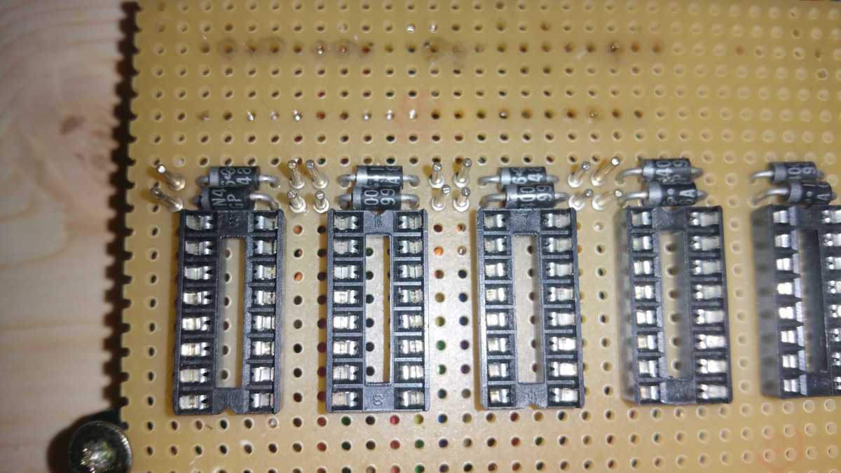

Hallo! Ich suche passende Stecker oder Lötbuchsen für Lötstifte. Auf meiner "Selbstbau-Relaiskarte" sind 20 Relais verbaut. Zwischen den Relais sind (jeweils) 2 Lötpunkte frei (also nicht viel Platz dazwischen). Dort möchte ich Lötstifte einlöten. Ich finde aber keine passenden "Gegenstücke" für die Lötstifte. Auf Verdacht kaufen möchte ich nur ungern. Was könnt ihr empfehlen? Danke! (Die Kabel direkt auflöten möchte ich nur ungern, bei 10 Kabel pro Relais. Aufgesteckt sind Reparaturen auch einfacher). Gruß, René

Ist es wirklich so schwer, ein paar Fakten zu nennen ? Stromstärke, Spannung, Abstand der Lötpunkte untereinander ? Ein Bild würde auch mehr sagen als deine schwammigen Worte. Und wer Lötstifte gefunden hat, hat sicher auch die dazugehörigen Steckhülsen gefunden, warum gefallen die dir nicht ?
Jens M. schrieb: > Du meinst sowas: > https://www.pollin.de/p/steckoese-fuer-loetstift-1-mm-100-stueck-452426 Ja. Aber ob die passen, bei so wenig Zwischenraum? Die sind ziemlich breit. Rastermaß ist 2,54. https://www.ebay.de/itm/Punktrasterplatine-160x100mm-RM2-54/133049638099?hash=item1efa605cd3:g:hWAAAOSwxzBc18x9
MaWin schrieb: > Stromstärke, Spannung, 12VDC und 16VAC (Modellbahn).

René H. schrieb: > 12VDC und 16VAC (Modellbahn) Die Stromstärke fehlt... Wenns nur wenig ist, dann Dupont Stecker/Buchsen
Dann nimm keine Lötstifte, sondern einreihige Pfostenleisten mit quadratischen Stiften. Die gibt es im 0.1"-Raster. Buchsen zum Draufstecken gibt es zum Selbercrimpen und auch fertig konfektioniert als sog. "Dupont-Stecker". Die gibt es auch in mehrpoliger Ausführung, d.h. mehrere voneinander isolierte Kontakte in einem Gehäuse. Das nimmt nicht mehr Platz weg als Deine Lötstifte, ist aber anständig isoliert.

Rufus Τ. F. schrieb: > , sondern einreihige Pfostenleisten Das hatte ich vor ein paar Tagen schon probiert. Da passen aber keine zwei nebeneinander. Da müsste ich es mit zweireihigen probieren. Ich mache morgen mal ein Foto (bin heute auf Arbeit bis 00:10 Uhr).

Joachim B. schrieb: > für so viel Strom würde ich sowas nehmen > https://www.reichelt.de/flachstecker-fuer-printmontage-breite-2-8mm-fs-p-2-8-p24862.html Die sehen auch zu groß aus. Auf dem Bild sind nur ein paar Lötstifte zu sehen, da kommen aber noch viel mehr rein (9 Stück pro Relais).

René H. schrieb: > Die sehen auch zu groß aus. das täuscht es ist machbar! (man kann die auch schräg stellen > Auf dem Bild sind nur ein paar Lötstifte zu > sehen, da kommen aber noch viel mehr rein (9 Stück pro Relais). Die Verteilung liegt ja an dir! du musst die ja auch nicht im Abstand von 1/10" setzen, 5,08mm wäre angebrachter Jens M. schrieb: > mit Schrumpfschlauch drüber. > Die Kontaktprobleme kommen eh von den Billigstsockeln, nicht von den > Lötstiften, und 3A schaffst du auch nicht damit. ja die IC Sockel sind nicht erste Wahl!
Joachim B. schrieb: > Die Verteilung liegt ja an dir! du musst die ja auch nicht im Abstand > von 1/10" setzen, 5,08mm wäre angebrachter Dann müsste ich aber mehrere Platinen verbauen, dafür reicht der Platz nicht aus. Joachim B. schrieb: > ja die IC Sockel sind nicht erste Wahl! Aber billig waren die nicht.

René H. schrieb: > Das hatte ich vor ein paar Tagen schon probiert. Da passen aber keine > zwei nebeneinander. Da machst Du irgendwas falsch, die Dinger sind im Raster anreihbar.
Rufus Τ. F. schrieb: > René H. schrieb: >> Das hatte ich vor ein paar Tagen schon probiert. Da passen aber keine >> zwei nebeneinander. > > Da machst Du irgendwas falsch (...) Ja, der Abstand zwischen den Relais war zu gering. Ich baue das jetzt neu auf. Anstatt zwei Reihen zu je 10 Relais baue ich jetzt 3 Reihen zu je 6 Relais. Da lasse ich 5 oder 6 Lötpunkte Platz zwischen den Relais, das dürfte dann auch ausreichen.
René H. schrieb: > Ich baue das jetzt neu auf. Dann bau es mit Stiftleisten auf https://de.wikipedia.org/wiki/Stiftleiste und nutze Dupont-Stecker https://www.amazon.de/QLOUNI-Verbindungsstecker-Crimpzangen-0-1-1-0mm%C2%B2-28-18AWG/dp/B07DXM3GND/ref=asc_df_B07DXM3GND/ Nennstrom 3A
René H. schrieb: > Ja, der Abstand zwischen den Relais war zu gering. Da stimmt was nicht. Wenn ich mir Dein Bild https://www.mikrocontroller.net/attachment/413695/20190523_112145.jpg ansehe, passen genau da, wo Du die Lötnägel zwischen die Dioden gesetzt hast, auch zwei zweipolige Stiftleisten nebeneinander (oder eine zweireihige mit 2x2 Stiften). Zwischen die IC-Sockel würde das auch passen, aber vermutlich sind Deine Relais breiter als die Sockel. Das aber ist kein Problem der Stiftleisten, sondern eines Deiner Relais.
Ich habe es mit zwei einreihigen Leisten probiert, die haben nicht gepasst. Die Relais passen genau auf die Sockel.
René H. schrieb: > Ich habe es mit zwei einreihigen Leisten probiert, die haben nicht > gepasst. Magst Du mal ein Bild von diesen Leisten zeigen? Die sind komisch.
