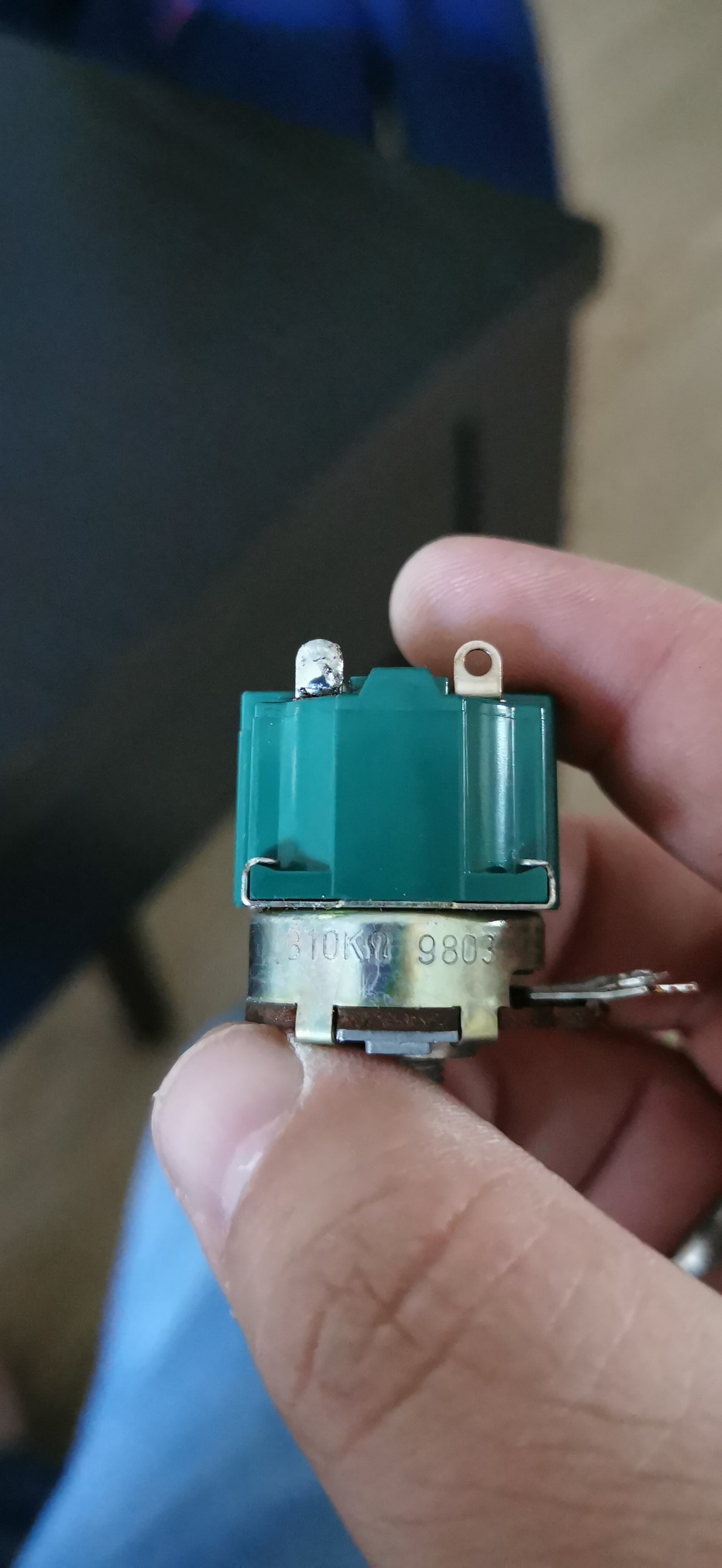

ich habe mir vor einiger Zeit eine kleine Drechselbank zugelegt. Um
genau zu sein eine Proxxon DGH.
Nun ist mir dort leider der Poti beim umstellen der Maschine abgerissen.
Leider finde ich keinen Ersatz, aber ihr vielleicht.
Es ist ein b10k Ohm poti mit Schalter (250V 6A).
Der Schalter ist nicht allzu wichtig. Es ist sowieso ein Schalter
vorgeschaltet.
Mein Problem ist es ein poti zu finden mit dem passenden Pin Abstand von
ca. 8mm.
Habt ihr eine Idee wo ich sowas finden kann. Die üblichen verdächtigen
(Bucht usw.) habe ich durch. Eventuell fehlt mir nur der richtige
Suchbegriff.
Danke an alle Helfenden.
Gruß Eisi

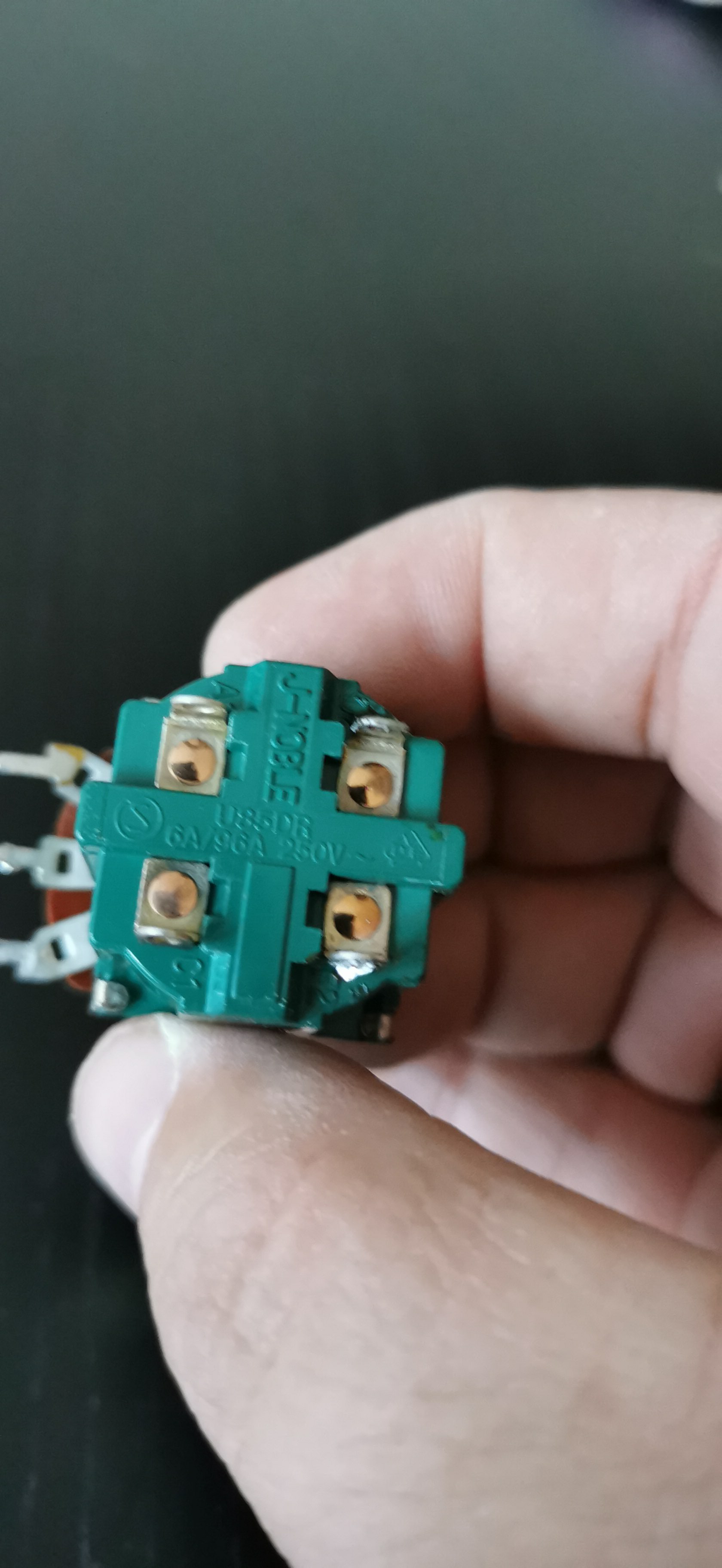

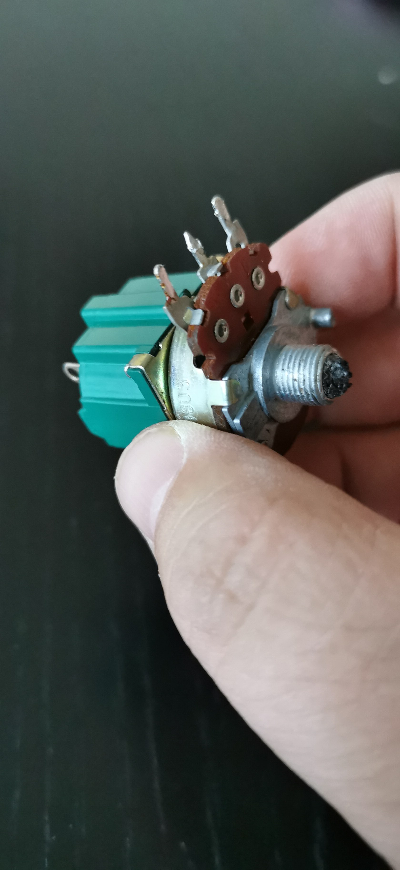

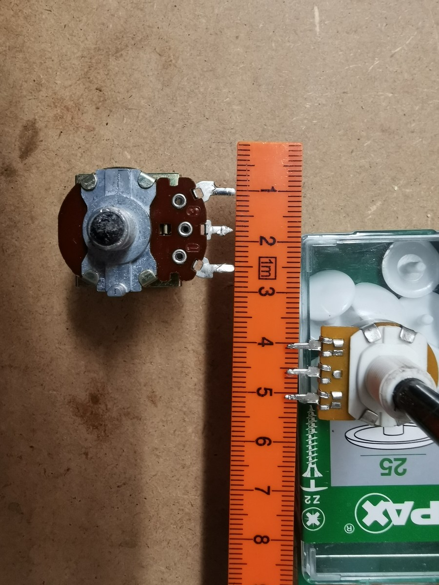

Gast #5852376
Eisi schrieb:
> Anbei ein paar Fotos. Hoffe es hilft
Offenkundig ein stinknormales Poti mit Lötstiften im 5mm Raster,
und dem eher speziellen aber von dir nicht benötigten Schalteraufsatz
dessen Lötösen zwar 8mm Abstand haben mögen, dich aber eh nicht
interessieren.
