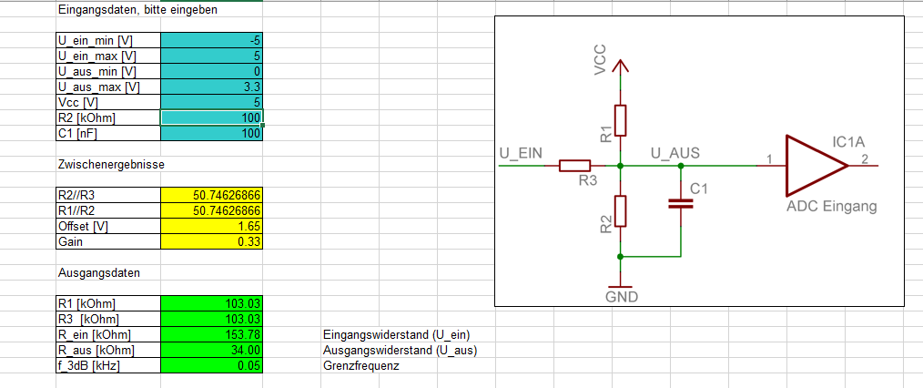

ich hab da grad ein Problem uns sehe vielleicht den Wald vor Lauter
Bäumen nicht.
Ich versuche ein +/- 5 Volt Signal auf den Bereich von 0 - 3.3 Volt
anzupassen. Ich benutze hier den Spannungsteiler aus dem Downloadbereich
s. Foto 1

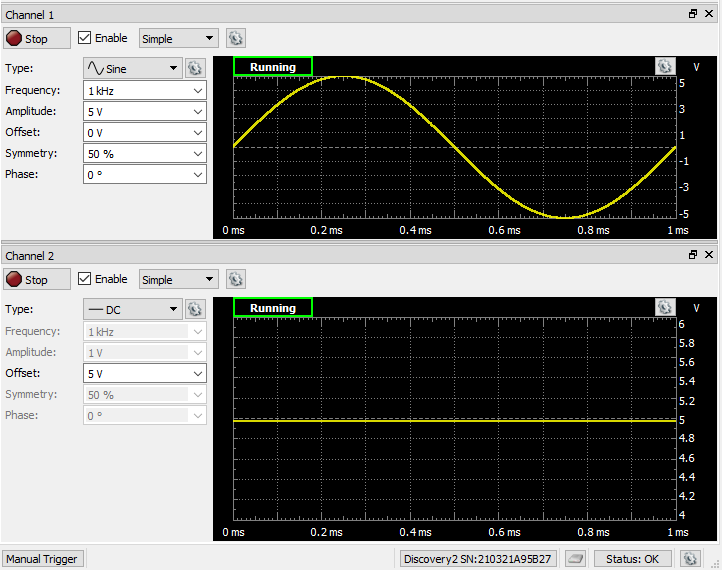

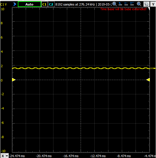

Das Signal welches ich dann aber am Ausgang Messe ist viel zu stark
gedämpft. (s. Foto 2)
> s. Foto 1
Steht dort irgendwo, dass die Schaltung in dieser Form für andere
Signale als Gleichspannung geeignet ist?
Bei hohen Frequenzen würde man sogar einen Kondensator parallel zu R3
schalten und damit den Einfluss von C1 kompensierten. Das macht man z.B.
bei Oszilloskop Tastköpfen. C1 liegt dann allerdings in der
Größenordnung von einigen 10pF ;-)
