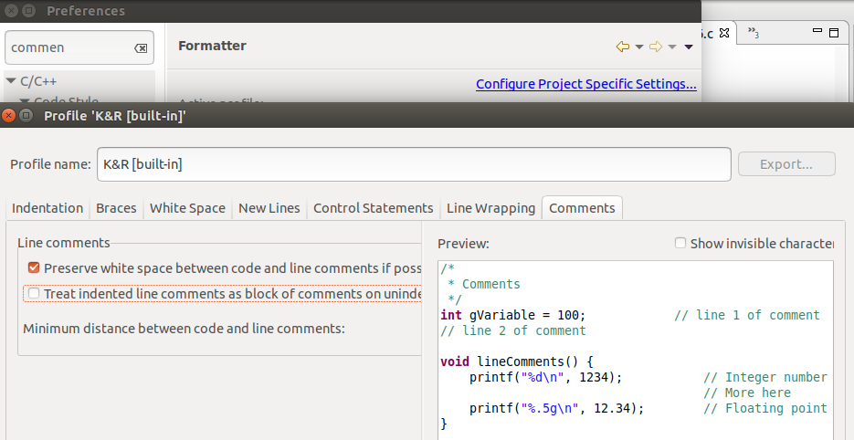

Eclipse formatter Zeilenkommentar an Position 80
Curby23523 N. schrieb:
> Hallo,
> ist es irgendwie möglich dem Code formatter in eclipse zu sagen, dass
> alle "//" Kommentare auf eine bestimmte Zeichenposition gesetzt werden
> sollen - z.B. das 80. Zeichen?
"Der Code-Formater" ist ein Plugin, das bei dir vermutlich zum CDT
kommt.
Ich verwende lieber "clang-format".
Einfach weil es mir besser gefällt und eher aktuelle C++-Syntax
versteht. Zudem erkennt es solche "Linien" bei Kommentaren
selbstständig. Und man kann es über Kommentare steuern, z.B. um
Handformatiertes nicht mehr anzufassen.
Dazu das CppStyle Plugin vom Eclipse-Marktplatz installieren.
