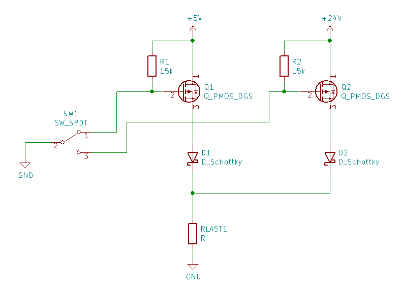

Hallo!
Ich würde gerne mittels eines Schalters auf einer Platine zwischen zwei
Spannungen umschalten. Leider geht es nicht direkt mit dem Schalter, da
ich nur begrenzt Platz habe und daher einen sehr kleinen Schalter
brauche. Diese können aber nicht den benötigten Strom schalten (brauche
rund 1A).
Daher hab ich mir überlegt, das ganze mittels p-MOSFETs zu lösen und den
Taster nur zum Schalten der FETs zu nutzen.
Funktioniert die im Anhang gezeigte Schaltung so und ist das ganze auch
so sinnvoll?
Danke!

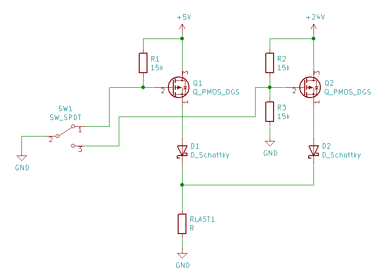

hinz schrieb:
> Und der 24V MOSFET bekommt etwas viel Spannung ans Gate
einfach vergessen, statt einen Teiler oder was zu setzen.
Gast #5853261
Dreh die Transitoren um, so dass Pin1 oben ist, und dein R3 gehört in
die Leitung zum Schalter. Je nach Transistortyp darf R3 auch etwas
grösser sein.
Gast #5853268
highsidePMOS schrieb:
> Frage: Soll das eine (innerhalb der Bauteil-Specs) mehrfach
> bzw. universell verwendbare Lösung werden, die dann eben von
> zwei mech. Schaltern (oder mit etwas dazu auch Ausgangspins)
> angesteuert werden können soll?
Ich versteh ehrlich gesagt nicht ganz genau, was du meinst :/
> grösser sein.
Ahh, jetzt versteh ichs. Jetzt ist es umgedreht.
Die genaue Dimensionierung würde ich mir noch separat anschauen, wenn
ich den exakten FET ausgesucht habe. Aber danke für den Hinweis.

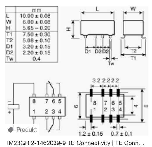

Es gibt problemlos so flache Relais, insbesondere wenn nur 1A geschaltet
werden muss.
> werden muss.
Okay, das hatte ich noch gar nicht auf dem Schirm, werd ich mich mal
umsehen.

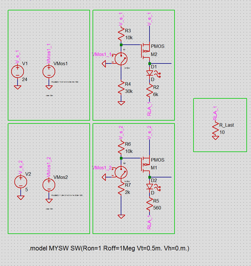

Michel M. schrieb:
> LTspice Simulation mit Schalter,
Danke, des schau ich mir gleich mal an.
