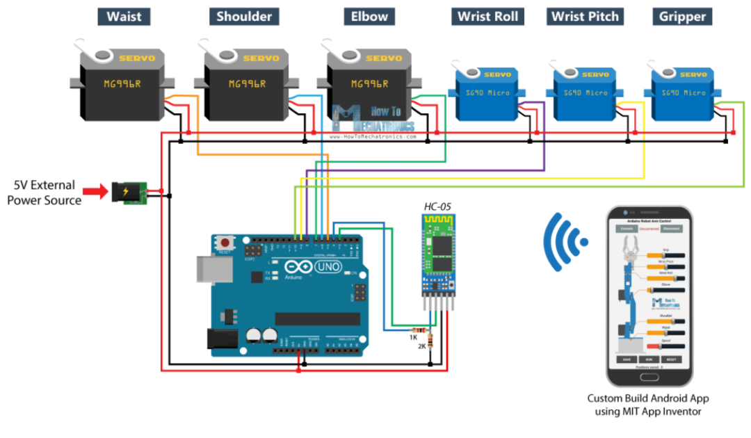

Gast #5853380
An schwierigen Sachen lernt man am meisten :)
Ich würde das so verkabeln (siehe Anhang), nur mit potentiometern statt
einem Bluetoothmodul. Ich habe zusammengerechnet, dass ich, wenn alle
Servos unter Volllast laufen 4,35A Strom brauche. Was kann ich da nun
als Quelle anschließen?
#5853427
Das da z.B.
https://www.reichelt.de/schaltnetzteil-geschlossen-50-w-5-v-10-a-mw-lrs-50-5-p202960.html?&trstct=pol_5
Liefert 5V und 10A, also genug Reserve.
fchk
Gast #5853726
Scio schrieb:
> Was kann ich da nun als Quelle anschließen?
Eine Batterie oder ein Netzteil, dass den gefordertern Strom liefern
kann. Wie viel Strom ein Netzteil liefern kann, steht in sämtlichen
Shops schon in der Titelzeile der Produktbeschreibungen.
> Ups ich glaube der Screenshot wurde nicht angehangen...
Wie war das doch gleich mit der sternförmigen Verkabelung? Das gilt auch
für dein Bluetooth Modul! Wenn du die Leitungen physikalisch so
verlegst, wie du es gezeichnet hast, wirst du Fehlfunktionen erhalten.
> Da fehlt eine Entstörung
Ja. Ich kann auch nur dringend raten, für die Motoren eine separate
Stromversorgung zu verwenden.
