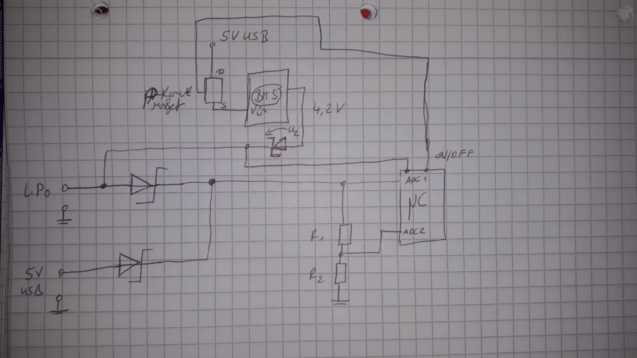

von Al Bundy (Gast)
Tim schrieb:
> Ist die Ladespannung bei einem Lipo größer als 4,2V wird's gefährlich
Das war mir klar.
Tim schrieb:
> Ist die Ladespannung unter 4,2V wird der Akku nicht Vollgeladen
Genau da wusste ich nicht, ob eine minimale geringere Spannung schaden
würde.
Ich habe euch mal den Schaltplan angehängt, damit ihr mein Konzept seht.
Ich will den Mikrocontroller mit 2 Quellen versorgen. Ein
Spannungsteiler soll die anliegende Spannung immer messen, damit er
weiß, ob gerade USB oder der Akku angeschlossen ist. Die Spannung des
Akkus will ich separat am ADC1 messen. Wenn diese fällt, dann soll der
Mosfet durchschalten und meinen Akku laden. Nun wusste ich nicht, ob der
Spannungsabfall U2 der Diode am Ausgang des ICs Probleme bereiten würde.
MfG
von Karl K. (karl2go)
Al Bundy schrieb:
> Muss die Ladespannung eigentlich exakt 4,2V am Ausgang des ICs betragen?
Der MAX1811 kann zwischen 4.1 und 4.2V umgeschaltet werden. Kann aber
nur 6V am Eingang ab. Also nur für Ladung aus dem USB-Port oder einer
vorstabilisierten 5V-Quelle.
Viel zu umständlich. Dein µC wird ja wohl nicht mehr als 100mA ziehen:
USB => MAX1811 => Akku => MAX884 mit Unterspannungsabschaltung auf 3.3V
gesetzt => µC
Dann hast Du stabile 3.3V am µC, kannst also auch ein Display,
I2C-Sensoren oder einen nRF24 sicher betreiben. Die Akkuspannung kannst
Du über einen hochohmigen Spannungsteiler 1Mohm / 330kohm+10nF (der
Kondensator ist wichtig) direkt messen.
Oder Du nimmst so ein fertiges TP4056 Board:
https://www.amazon.de/IZOKEE-TP4056-Lademodul-Lithium-Batterie-Charger/dp/B077XW1XBJ/
Dann musst Du aber damit rechnen, dass der µC und Peripherie die 5V vom
USB abbekommen können. Das müssen die aushalten.
Die Akkuladung über den µC steuern würde ich nicht machen.

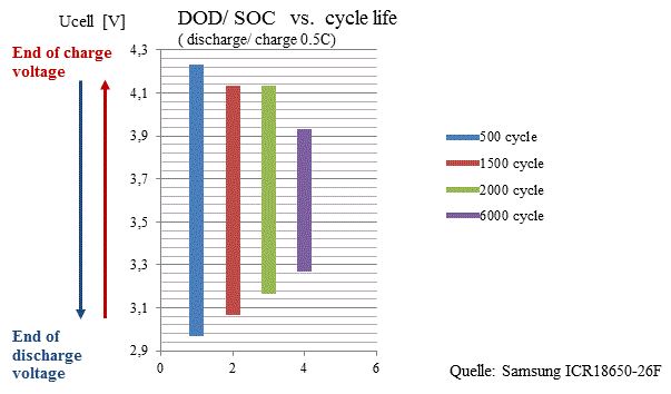

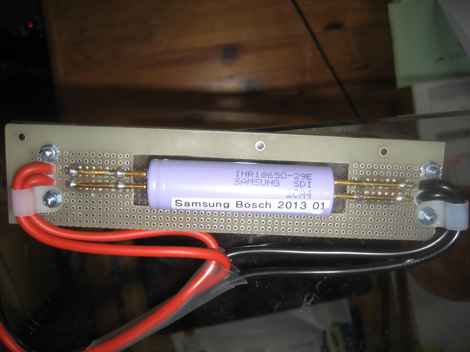

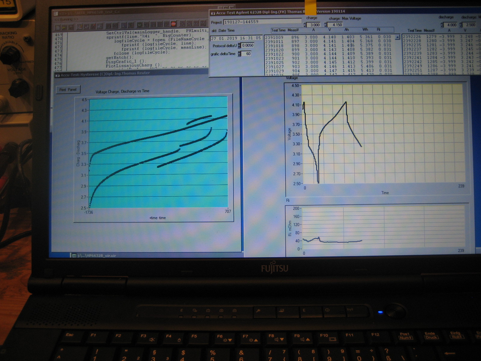

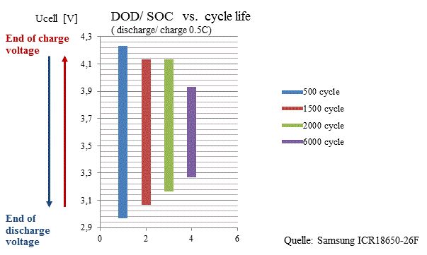

von Thomas R. (Gast)
Die besten und wirtschaftlich optimalen Bereiche sind, den Akku nur von
3.2V bis 3.9V zu verwenden.
Dabei werden nur ca. 75% der Nennkapazität genutzt.
Die Bereiche 2.5...3.2V bzw. 3.9...4.2V sollten vermieden werden, da
diese nur die Zyklenzahl dramatisch reduziert.
Diese Bereiche werden immer sehr schnell (also in kurzer Zeit) erreicht,
bringen aber nur wenig Ladungen bzw. Entladungen.
Dies ist belegt von den vielen Veröffentlichungen der Hersteller und
auch von meinen eigenen zig-tausenden Tests an LiIon-Akkus.
Meine Bilder zeigen einige meiner eigenen Versuche.

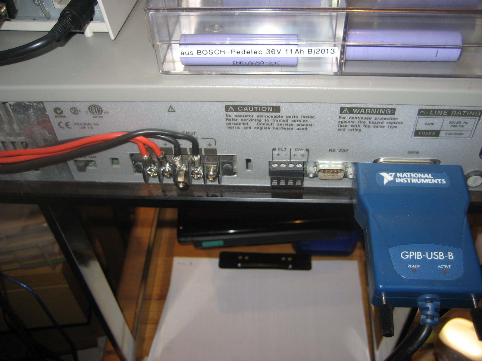

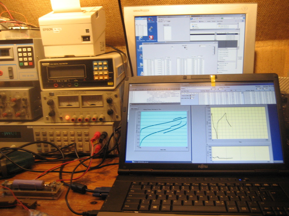

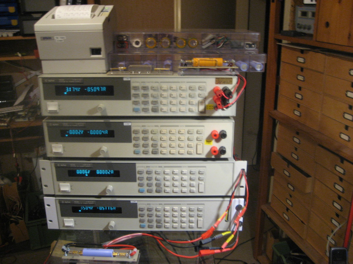

für kleine Leistungen (0...20V, 0...+-5A) ist der Agilent 6632B ideal.
Der ist hochgenau - siehe Anlage. Er hat GPIB und RS232 und funktioniert
auch als Senke.
Früher kostete der ca. 3000€, ist aber abgekündet.
Heute gibt es den bei ebay für ca. 200...300€
Den Akku-Innenwiderstand messe ich per Software (LabWindows/CVI von NI).
Ich fand die Entwicklung der LiIon-Akkus so interessant, daß ich diese
Entwicklungen spannend verfolge.
Blöderweise dauern diese Messungen ziemlich lange, sodaß ich nun 4
Agilents im Dauerbetrieb habe.
Aber Vorsicht:
Jede dieser Kisten verbrauchen ca. 200...300W!!!
Da bin ich gerade nach einer stromsparender Lösung dabei.

von Walter S. (avatar)
Mini Mauis schrieb:
> des weiteren sind die 600Zyklen nicht mehr sooo beeindruckend wenn man
> die Daten richtig versteht.
> 100% DOD z.B. 1000Zyklen
> 50% DOD zB. 2000 Zyklen
> Dabei habe ich genau was gewonnen?..richtig nichts..
hast du die Grafiken von Thomas angesehen?
Wo sind deine Daten her?
oder ist deine Quelle "z.B."
von (prx) A. K. (prx)

von Dieter (Gast)
Nach Thomas R. seinem Beitrag, #5853503, sollte der Chip mit der
niedristen noch geeigneten Ladeendspannung gewählt werden. Dadurch
erfreut sich der Akku-Nutzer einer langen Akkulebensdauer bei einer
wenig geringeren genutzten Akkukapazatät. Daher empfehle ich dem TO
diese Angaben besonders.
Die Antwort wäre daher:
Muss die Ladespannung exakt 4,2V betragen?
Es darf die Ladespannung nicht *höher* als *4,2V* betragen.
Ist auch sicherer, da nicht immer sichergestellt ist, dass ein Akku-Typ
mit einer leicht erhöhten Endspannung zuverlässig als Ersatz verwendet
wird.
Wenn 4,1 oder 4,0 erhältlich sein sollten, dann wäre diesen Teilen der
Vorzug zu geben.
Bei Anlagen mit sehr hohen Ladezyklen werden entweder vom Hersteller
direkt diese Bausteine mit Customized Voltage Limits eingekauft. Diese
sind für uns Bastler leider nicht zu kaufen bei den einschlägigen
Elektronikdistributoren.  Alternativ kann dies ein Mikrokontroller als
übergordneter Controler über die Chips bewerkstelligen. Der Ladechip
stellt dann nur noch sicher, dass bei groben Fehlern des Controllers
(gehackter Controller IoT) nichts passiert.

von Tany (Gast)
Thomas R. schrieb:
>...den Akku nur von 3.2V bis 3.9V zu verwenden.
Schöne Theorie, praktisch macht aber KEINER.
> ...diese nur die Zyklenzahl dramatisch reduziert
Na und? Selbst bei 500 Ladezyklen reichen für paar Jahre. Oder kommt der
Hersteller jetzt auf Idee, die gebrauchte Akkus in sein neues
einzubauen, weil die noch 4000 "Restladezyklen" hat?
von Stefan F. (Gast)
Ich habe einen alten Samsung Laptop, wo man die Spannungs im BIOS
konfigurieren konnte (100% und 80% laden). Ich habe den von Anfang an
auf 80% gestellt und nach 5 Jahren tägicher Benutzung hat der Akku immer
noch weit über die Hälfte seiner ursprünglichen Leistung.
Alleine deswegen lohnt es sich.
Was habe ich davon, wenn der Akku am Anfang ein paar Prozent mehr
Leistung bringt, dann aber sehr schnell nachlässt? Die Nachteile
überwiegen meiner Meinung nach.

von Timmo H. (masterfx)
(4.2V-4V) + (3.5V - 3.1V) sind bei < 1C in der Regel nicht wirklich mehr
als 10% der Kapazität

Tany schrieb:
Die 3,9 Volt sind mir auch geläufig aus der Industrie, wenn es um
Backupsysteme geht, also dauerhaft auf Pegel gehalten um möglichst lange
halten. Priorität hat da Zuverlässigeit. Im Notfall muß es
funktionieren. Allerdings geht es dabei eher nicht um LiPo. Die Zahlen
werden da etwas anders ein, aber das Prinzip ist das Gleiche.
Daher die Frage:

Im mobilen Bereich hatte hier schon jemand Abwägungssache gesagt. Wenn
du 90% brauchst, bist du eh gekniffen. Man lädt auf 100 auf um Reserve
zu haben, ist dadurch schneller auf 80% Kapazität runter, und da man 90%
braucht muß man doppelt so schnell ersetzen. Dann nach Möglichkeit
lieber einen größeren Akku wählen.
Ich habe mir angewöhnt nur bis ca 70% 90% zu laden, sei es durch
geringere Spannung, bei cc-cv gegen Ende von cc zu stoppen oder bei
Nickelakkus (ich weiß, off topic) bei 80% des Nennwertes zu stoppen. Ich
bin damit gut gefahren.

Ich würde gerne konkrete Werte sehen und noch wichtiger wie diese zu
Stande kommen.
3,05V sollen zu niedrig sein? Was gibt denn der Hersteller zum Vergleich
an? 2,75V? Wieso soll man das genau so auf einen Akku übertragen können
der laut Hersteller auf 2,5V entladen werden darf, ohne einen
Korrekturfaktor zu verwenden? Noch extremer: 2,0V?
