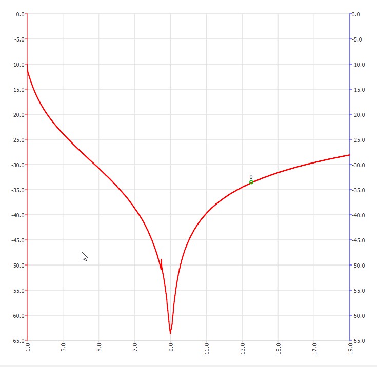

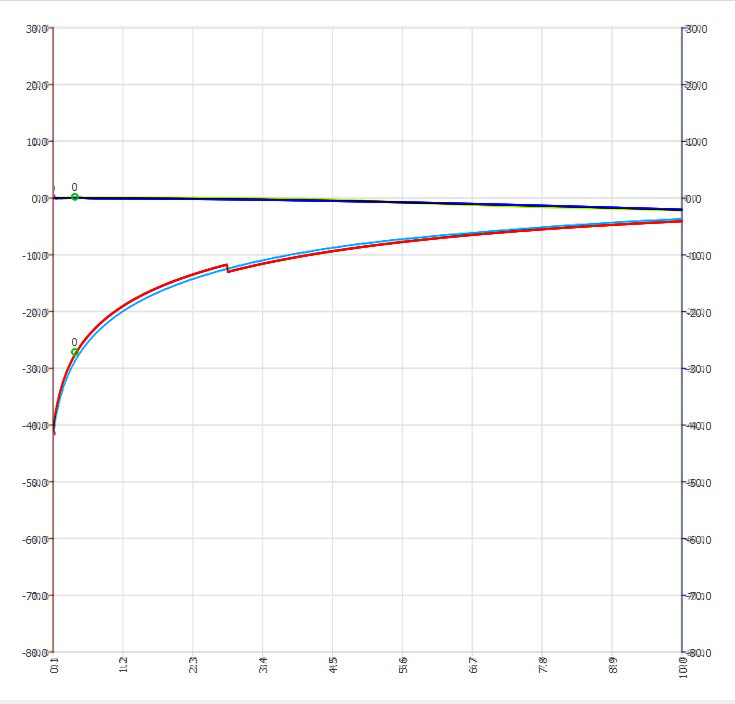

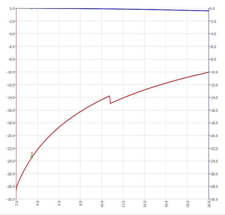

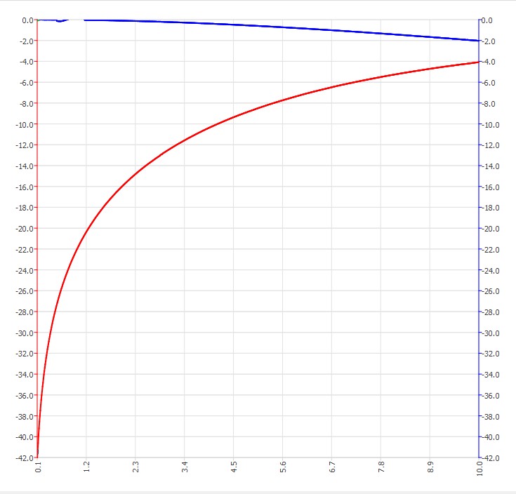

von Josef L. (Gast)
ich häng mich hier mal dran, der thread ist ja monatelang gelaufen. Ich
habe mir im November einen nanoVNA V2 über real.de für 80€ besorgt, kam
nach 8 Tagen (direkt aus CN), 4"-Version bis 3GHZ, mit schwarzem
Metallgehäuse, N-Buchsen (nicht SMA), 2 Kabel, Abgleichset. Seither
spiele ich mit rum, messe Teile aus der Bastelkiste und versuche die
Messungen in PSpice for TI nachzustellen, was oft sehr gut gelingt. Wenn
man per Software 10x oder mehr mittelt, wobei der Abgleich dann auch mal
1 Stunde dauert bei 1000 Messpunkten, kommt man auf gut -80dB runter.
Nur für eine Besonderheit habe ich noch keine Erklärung: Oft ist in den
Messkurven (nach Abgleich selbstverständlich!) an einer Stelle ein
Sprung zu sehen (s. Bild) - kennt da jemand den Grund?
Das gemessene Bauteil ist ein simpler 27pF-Keramikkondensator mit ca. 10
mm Anschlüssen beiderseits, also direkt zwischen 2 N-Buchsen gelötet.
Ich messe ein Eigenresonanz von 204.7 MHz, d.h. eine Serieninduktivität
von 22.4 nH, was mit anzunehmenden 10nH/cm gut zusammenpasst.
Eine Idee für den angezeigten Sprung in der Kurve??
Josef

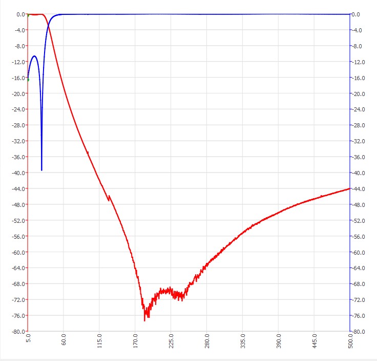

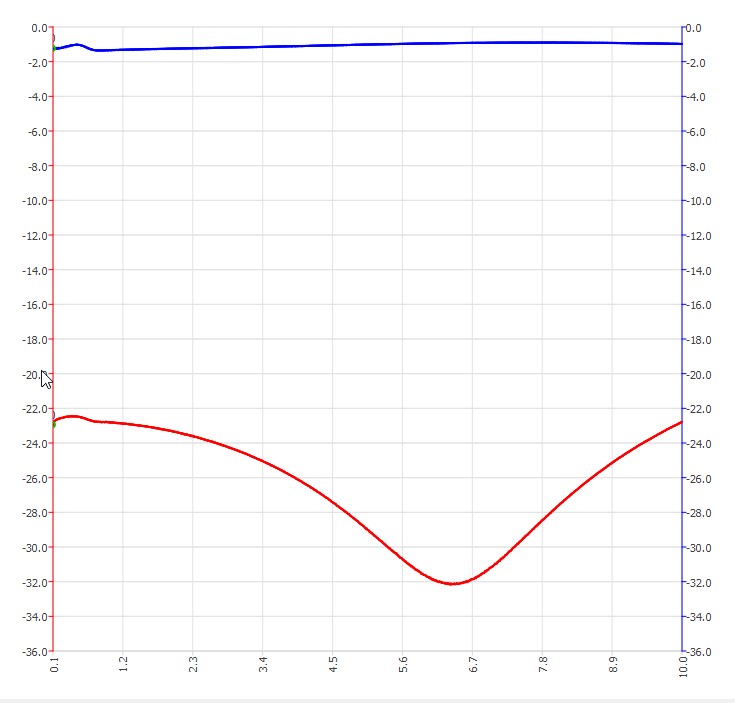

von Josef L. (Gast)
anbei noch ein Beispiel einer Filterkurve mit Sprung, Abgleich/Messung
jeweils 5x gemittelt, 1000 Messpunkte: man kommt locker unter -70dB, und
kann aufgrund der vielen Messpunkte auch grob die jeweilige Toleranz
schätzen, sogar runter bis -100dB. Und wenn man statt 1 Minute 2 Stunden
Zeit hat, auch mit 10x engerer Toleranz.
Gruß Josef
von Klaus W. (klausw1)
Also ich würde sagen, bei Deinem Gerät ist was nicht in Ordnung. Ich
habe zwar kein 4", aber sowas habe ich bei meinem kleinen noch nie
beobachtet.
Gruß,
Klaus
von Volker S. (sjv)
nutzt das Gerät mehrere Oszillatoren für die Abdeckung des
Frequenzbereiches?
Dann könnte es ein Umschaltpunkt sein.
M.f.G.

von Josef L. (Gast)
danke für die reaktionen; also meiner ist deser hier, für den Fall dass
einer den hat bzw sich so einen bestellen will:
https://www.real.de/product/358700647/
So ein Sprung tritt nicht bei jeder Messung auf, ist meist 1 oder ca.
1dB, geht teils nach unten, teils nach oben. Die Frequenzen sind völlig
willkürlich; wenn ich ein DUT aber mit verschiedenen Meßbereichen
durchteste, z.B. 0.1-10, 5-50, 0.1-100, 5-500 MHz ist der Sprung immer
bei derselben Frequenz, soweit man das erkennen kann. Aber auch wenn
andere DUTs keinen oder einen Sprung bei einer anderen Frequenz zeigen,
kann es doch nicht am DUT selber hängen, also tatsächlich am Bauteil
liegen? So von einem zum nächsten Messwert, kann ich nicht glauben.
Höchstens, dass der nano abhängig vom S21-input was umschaltet.
Ich habe noch eine Idee und werde mal die Messwerte in eine Datei
ausgeben lassen. Vielleicht sieht man dann mehr. Bisher habe ich mich
mit den Grafiken zufriedengegeben.

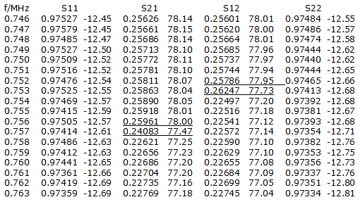

von Josef L. (Gast)
angehängt ein Ausschnitt einer .s2p Datei, Messung eines
Uralt-450pF-Kondensators (ca. 1940), Messbereich 0.1-1 MHz, Sprung bei
ca. 0.755 MHz.
Auffällig ist, dass
1. der Sprung in S21 über 3 Messwerte geht
2. der Sprung in S12 bereits 4 Messwerte früher passiert.
3. auch in den Phasen gibt es jeweils einen Sprung
Die Differenz in S21 ist 1.196 dB, also nicht exakt 1 wie vermutet.
Und offenbar passiert der Sprung bei kleineren Kapazitätswerten bei
höheren Frequenzen, siehe mein 1. posting oben ... grübel, grübel
27pF:10.7MHz / 190pF:1.75MHz / 450pF:0.75MHz ist schon ne Tendenz.
Und: Bei der Messung "selbstgedrehter" Luftspulen mit 70 - 700 nH
bekomme ich nie diese Sprünge - kann das doch an den Bauteilen liegen??
Könnte evtl. mal jemand einen Test mit einem älteren Keramikkondensator
(Röhrchen oder Scheibe, mit kurzen Anschlussdrähten, kein SMD) machen,
oder besser mit 2 verschiedenen Werten, also einfach Port 1+2 mit dem
Kond. verbinden (Serie)? Vielleicht haben die ein generelles Problem?
von Josef L. (Gast)
Habe jetzt ein gutes Dutzend Kondensatoren zwischen 2.2pF und 1.5nF
durchgemessen: bei allen passiert ein Sprung in der S21-Kurve, und zwar
(innerhalb der Toleranz) genau bei der Frequenz, bei der der Kondensator
eine Impedanz von 462 Ohm aufweist (also 1/(2*pi*f*C))!!!
Unabhängig vom Material, es war auch ein alter Styroflex-Kondensator
200pF±2.5% dabei.
Achja, und für alle Zweifler: Jedes Meßinstrument erfüllt seinen Zweck,
wenn man weiß, was es wann anzeigt! Ein Amperemeter mit 40µA
Vollausschlag arbeitet mit einem 100k Vorwiderstand als Voltmeter mit 4V
Vollausschlag. Ich müsste jetzt nur wissen wie ich die Kurven vor und
nach dem Sprung interpretieren muss...

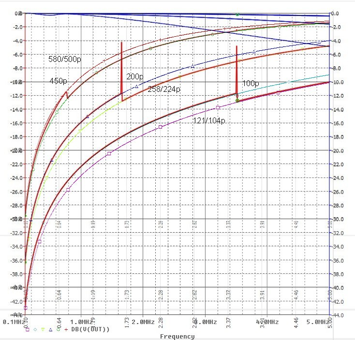

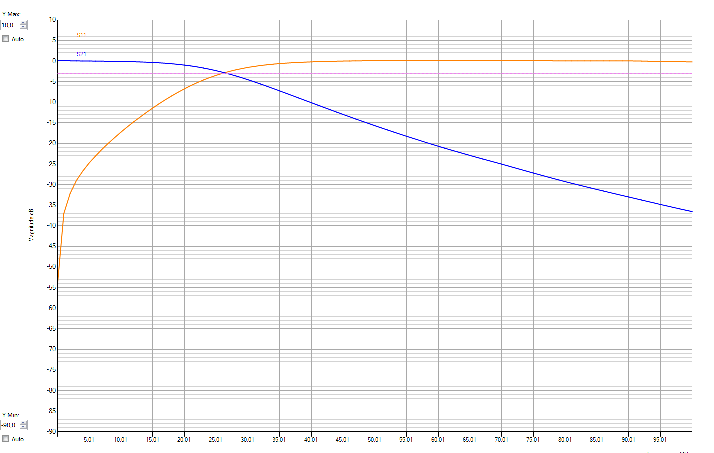

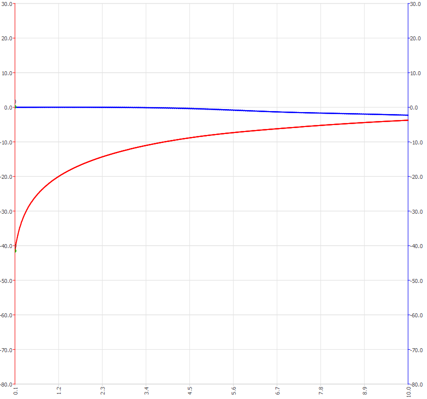

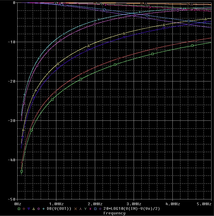

von Josef L. (Gast)
Ich geb zwar hier mittlerweile den Alleinunterhalter ;-)
will euch aber meine Messungen und Simulationen nicht vorenthalten:
Im 1. Bild sind je eine Messkurve S21 (unten) und S11 (oben) für drei
Kondensatoren (100p, 200p, 450p) gezeigt, dazu die Simulationen von je 2
Kapazitätswerten in S21 (S12 wäre zu unübersichtlich). Das 2. (mit
schwarzem Hintergrund) ist die Simulation mit PSpice alleine. Die
S12-Kurven haben die größeren Kapazitätswerte unten.
Man sieht, dass die S12-Kurven durchgängig den jeweils niedrigeren
Kapazitätswerten entsprechen, es gibt dort keinen Sprung. In S21 sind
vor dem Sprung die Werte um ca. 1.2 dB angehoben. Nach dem Sprung mißt
das nano korrekt, davor lassen sich die Meßwerte korrigieren.
Als 3. ist dem 200pF-Konensator eine Drosselspule parallelgeschaltet,
Aufdruck gelb-rot, anderweitig ausgemessen 43.0 µH; mit der gemessenen
Resonanzfrequenz (Intervall 1.6-1.8 MHz anzeigen lassen) ergibt sich der
Kapazitätswert zu 205 pF in guter Übereinstimmung zu der unteren Kurve

von Josef L. (Gast)
sorry sollte S11 heißen. Aber: Die Ausgabe in Datei .s2p listet ALLE
kanäle auf, siehe mein posting vom 5.3. 13:09 - wie auch immer das nano
das misst oder berechnet. Als Grafik anzeigen geht nur s11/21, s. Bild.

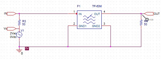

Ich lasse mir in PSpice for TI auch immer S21 und S11 anzeigen, wobei
ich für S11 nicht irgendeine abeteuerliche Konstruktion mit Generatoren
benutze, sondern simple Mathematik. Siehe Bild oben, die beiden Ports am
Generator-Innenwiderstand 50 Ohm links; dazu lasse ich mir als
zusätzlichen Trace dann folgende Formel anzeigen:
20*LOG10(V(IN)-V(Vo)/2)
und das ist genau S11, zumindest wenn S21 in dB ausgegeben wird.
von Josef L. (Gast)
Schaltbild fehlte - ich hatte bei der 2. datei vergessen auf "Weitere
datei anhängen" zu klicken.

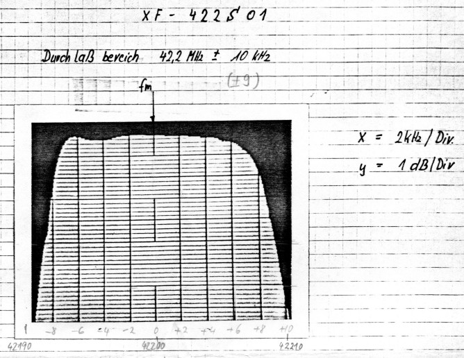

Wie gut das passt siehe zB an einem KVG-Filter , anbei die
original-Messkurve von KVG von 1983, sicher mit was teurem wie R&S, und
die Messkurve vom nano.
von Josef L. (Gast)
Nochmal zu S12/S22: Wenn man vom nano v2.2 die S-Parameter per sweep
berechnen und als .s2p Datei ausgeben lässt, enthält die alle 4
Parameter. Die datei kann man zB in excel importieren und sich die
Kurven anzeigen lassen, das kann man auch automatisieren.
Wie in meinem Beispiel mit nur einem einzigen Kondensator als DUT ergibt
sich dann bis auf ca 0.01dB eine Übereinstimmung S22=S11, S12=S21, da
das teil ja logischerweise symmetrisch ist. Ein Verstärkerbauteil aber
natürlich nicht, aber nur da macht natürlich die Messung der Rückwirkung
Sinn.

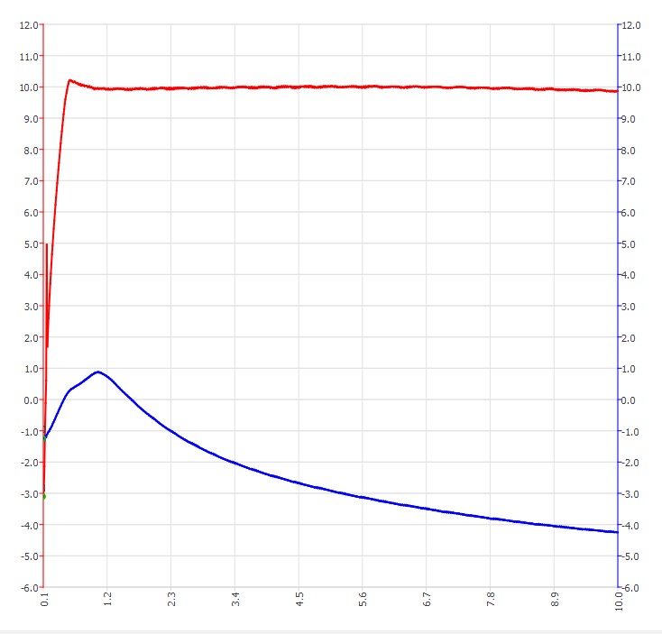

Ich bin jetzt aber schon nach einem Test etwas überrascht, habe einen
primitiven Verstärker mit BF257 zusammengelötet, bringt bei 1-10 MHz ca.
+10dB. Anbei Messung mit meinem nano v2.2 einmal Spannungsversorgung
(2x1.5V-Batterie) aus, einmal an - jedesmal ist S22 nahezu S112, S12
nahezu S21.
Das hätte ich mir anders vorgestellt! Siehe zB
https://de.wikipedia.org/wiki/Streuparameter um allseits verfügbare
Grundlageninfo heranzuziehen...

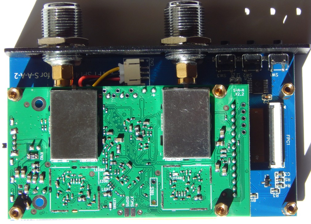

von Josef L. (Gast)
ich habe mein nano v2.2 mal aufgeschraubt (schwarzes Metallgehäuse),
Bild anbei. Ist sicher ein Klon, schon wegen abweichender
Herstellerangabe. Aber Abschirmungen sehe ich, beiderseits der Platine.
Die N-Buchsen sind auf die SMA einfach draufgelötet.

von Josef L. (Gast)
Es wird immer mysteriöser, hat aber sicher eine Erklärung: Ob ein Sprung
stattfindet, hängt offenbar von den Eckfrequenzen des Sweeps ab!
Ich messe eine simple HF-Drossel (Aufdruck 680.) mit 68µH und einer
Eigenresonanz bei 9.02 MHz, also Eigenkapazität 4.58pF; dort tritt ein
Sprung in der S21-Kurve bei 8.49 MHz auf, bei einem Sweep von 0.1-10
MHz; ebenso bei Sweeps von 0.1-36.1 und 0.1-100 MHz sichtbar. Ich habe
dann weitere abgespeicherte Kalibrationen probiert und siehe da, bei
Startfrequenzen von 0.5 und 1 MHz war der Sprung da, bei 2, 3, 5 MHz
Start war er weg!
Ich habe dann - ohne Kalibration - etwas rumprobiert, und festgestellt,
dass be Start unter 1.1 MHz der Sprung auftritt, darüber nicht, und bei
1.1 ist der erste Sweep mit Sprung, und die nachfolgenden ohne! Die
Endfrequenz scheint keinen Einfluss zu haben (muss hier nur über 8.5 MHz
liegen natürlich).
Kann also an der Software liegen, oder welche Parameter gesetzt werden
um die Frequenzen zu erzeugen. Ich habe hier jedoch immer drauf geachtet
dass der einzelne Frequenzschritt 20kHz oder 10kHz ist. Wenn aber intern
die Clockfreq. durch 2 hoch weißgottwas geteilt wird ist das auch egal.

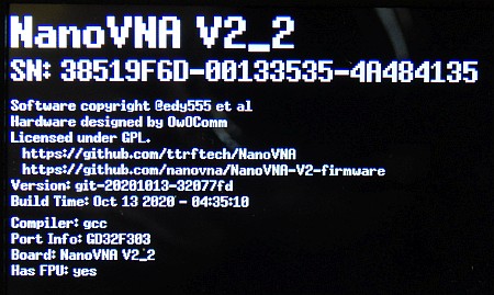

von Josef L. (Gast)
@klausw1
Neue Firmware hatte ich auch schon überlegt, aber bevor ich nicht weiß
was für einen Klon ich habe? Ob die von ojisan (dem "guten Onkel")
passt?
Andererseits spricht er ja auch von seltsamen Sprüngen in den Anzeigen.

von Josef L. (Gast)
@klaus
danke für deine Messung. Ich habe jetzt nochmal einen Kond. Aufdruck
120pG, also 2%, gemessen und deine Grafik farblich geändert
drüberkopiert. Bei mir ist der Sprung da, bei 2.89 MHz und damit bei
einer Impedanz von 459±9 Ω in Übereinstimmung mit meinen früheren
Messungen. Ist aber auch bei Sweep mit 2-20 MHz noch da. Dein Kond.
scheint einen geringfügig höheren Wert als 120p zu haben als meiner,
etwa 5%  mehr.

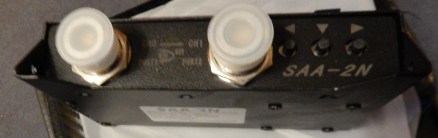

von Josef L. (Gast)
https://forum.amsat-dl.org/index.php?thread/3467-nanovna-v2-3ghz-2-2-version-4-inch-display-saa-2n/
ist exakt mein Gerät, auch von innen; die dort angegebene neuere
firmware werde ich wohl als erstes mal probieren. Und vorher versuchen,
die aktuell enthaltene (laut Versionsinfo) downzuloaden, zur Sicherheit.
Danke nochmal, klaus&bernd!
von Josef L. (Gast)
hallo nochmal,
ich habe mich getraut und zunächst nach
der dasselbe nano hat wie ich, die firmware erstmal auf die Version 2.74
von 20201013 geflasht - und siehe da, wie in der Hornhautweg-Werbung:
"Erst denkt man, es tut sich nicht viel - aber dann!"
Dafür habe ich mir jetzt lustige Ringelschwänzchen eingehandelt, trotz
Neukalibration...

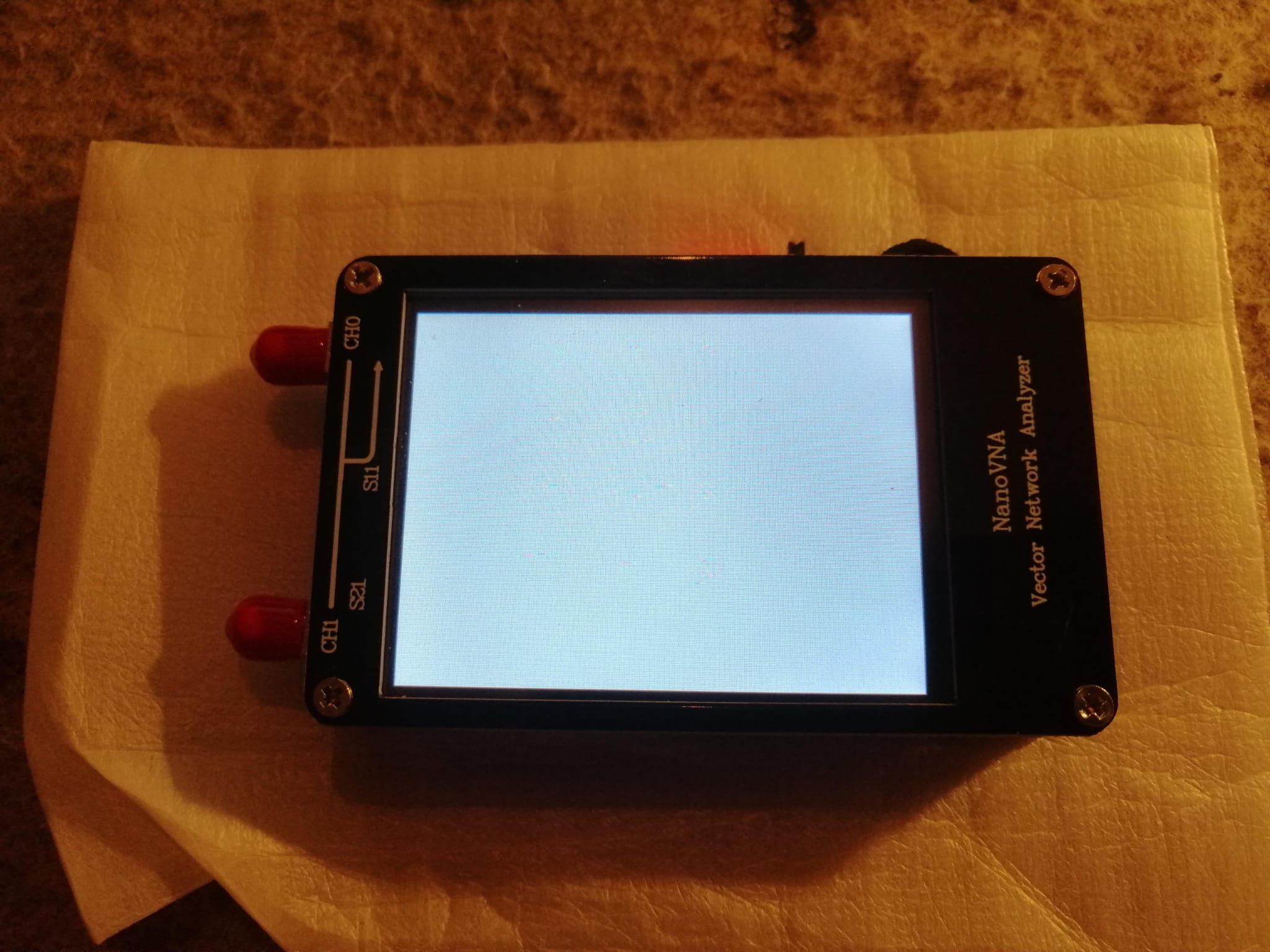

von Marek N. (Gast)
LOL, interessant, dass man intern eine Schott-Durchführung von SMA auf N
verbaut hat. Klar, wird ja eh wegkalibriert. Das Metall-Gehäuse gefällt
mir!
Aber... S_11 an Channel 0, bitte?
von Josef L. (Gast)

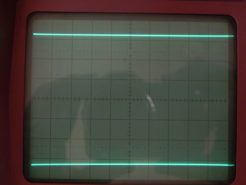

Also: Ich habe grade das nano v2.2 (SAA-2N) an mein ca 40 Jahre altes
analoges HAMEG 605 gehängt.
Direkt am nano habe ich erstmal Center 3MHz, Span 50kHz eingestellt und
die voreingestellte Meßpunktzahl belassen. Man sieht am 1. Oszi-Bild,
dass nach jeder Frequenzmessung eine genauso lange Pause erfolgt,
Sweep/Pause je ca. 5ms lang. Wenn man die Frequenzauflösung am Oszi
steigert, im Bild 2 auf 0.2µs/Div., sieht man die Frequenzform (bei 60
MHz Grenzfreq. des Oszi evtl. schon etwas abgerundet) und beim zusehen
auch, dass während des Sweeps die Kurven etwas zusmmenrücken (2.975 ->
3.025 MHz), Dauer des Sweeps etwa 1 s.
Im 3. Bild die Situation bei CW 3 MHz: Es gibt keine sichtbaren Pausen,
Einstellung ist 5µs/Div., auch bei höheren Einstellungen wie 1s/Div.
nicht, wenn die Linie nur langsam durchs Bild zieht.
Schon fies, dass mit den vorhandene PC-Apps "VNA-QT" und "nanovna Saver"
nicht alle Optionen des nano ausgeführt werden können. VNA-QT erlaubt
bei Stimulus nur Frequenzen zwischen 0.1 und 3000 MHz, keine Umschaltung
kHz/MHz/GHz und unterschlägt ab 1000 MHz auch den Dezimalpunkt, schreibt
dann also 240000 für 2400.00 MHz; niedrigere bzw. höhere Werte werden
nicht akzeptiert bzw eigenwillig interpretiert. Außerdem gibt es nur
Start-Stop-Frequenz und weder Center/Span noch CW.
von Josef L. (Gast)
@marek
Wo hast du das her? Der Textschnipsel ist weder in diesem Threas hier
noch unter der verlinkten Seite zu finden!?
von Josef L. (Gast)
@bernd
> Ich zitiere mal für dich:
Hier ein interessanter Ausschnitt aus dem V2Plus4_Manual_NC4BR.pdf:
These parameters are famously known as “S” (Scatter) parameters and are
designated S11, S21, S12, S22.
The 1st subscript is where the signal is measured. The 2nd subscript is
where the signal is applied. So, S21 is measured at port 2 with the
signal applied to port 1. That would be a TRANSMISSON characteristic –
port 1 to port 2. S11 would be a REFLECTION characteristic since it is
reading both parameters at the same port. Ports on the NanoVNA are also
referred to as Channels, CH0 for port 1 and CH1 for port 2. Since the
NanoVNA only transmits a signal from port 1, *it cannot do S12, or S22
measurements ….. without a little help. Simply reverse the connections
to the DUT.* This may create a small error mostly because you are moving
things around, but if you were concerned about that you would have that
$30,000 VNA.
@marek
das ist evtl die Lösung: ch0 = Port1
von Hp M. (nachtmix)
Danke, dann hat man diesen Fehler wohl behoben, und ich werde mal ein

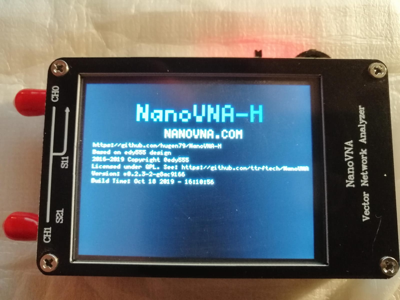

von Marek N. (Gast)
entschuldigung, ich wollte in keinster Weise den nanoVNA in Verruf
bringen. Ich finde, das ist ein tolles Tool für kleines Geld, das einem
Messmöglichkeiten eröffnet, die vor 15 bis 10 Jahren für Funkamateure
praktisch unerreichbar waren.
Was mich halt stört, ist dass auf den zahllosen Abbildungen des Gerätes
zwar  S_11 und S_21 geschrieben ist, aber an "Channel 0" bzw. "Channel
1". Das ist meines Wissens nach falsch.
Auffällig ist, dass dies selbst bei verschiedenen Clones/Fälschungen der
Fall ist, wo der Nachahmer sich durchaus die Mühe gemacht hat, ein
komplett neues Gehäusedesign zu entwerfen. Warum hat es dann nicht noch
für den einen Mausklick mehr gereicht, um die Beschriftung zu
korrigieren?
Sofern ich weiß, hat der nanoVNA-F als einziger die korrekte
Beschriftung.
Aktuell gefällt mir die Version von der AMSAT-DL mit den N-Buchsen am
besten.

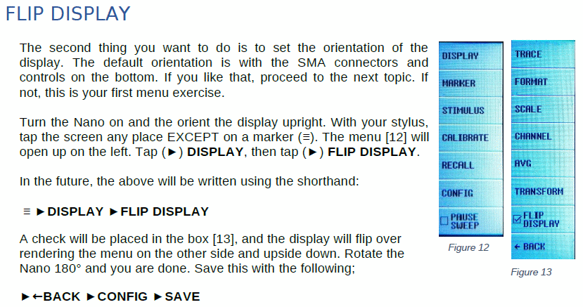

von Josef L. (Gast)
habe grade nachgesehen, auf meinem (N-Buchsen) ist unter "Display" der
Button "Flip Display" vorhanden!
von Marek N. (Gast)
Wunderbar, danke!

von Josef L. (Gast)
Hp M. schrieb:
> Zur Pegeleinstellung
das geht bei Einstellung über die PC-App, von -25 bis 0dB, wie genau das
auch immer ist. Könnte ich mit dem Oszi mal nachmessen zwischen 0.1-10
(60) MHz.
> Schon ein simpler LC-Tiefpass ist nicht symmetrisch.
Chebycheff-TP sind symmetrisch, und auch Elliptic quasi auch, mit 50 Ohm
beiderseits. Da messe ich keine Unterschiede. Gut, Phase habe ich nicht
geschaut, könnte mir das Schmitt-Diagramm mal mit abspeichern.

von Gästchen (Gast)
Ich habe diesen Clon hier, NANO-VNA-F:
http://www.sysjoint.com/en/content/?133.html
Die Messung ist ein einfacher Tiefpass aus 3 Bauteilen. Bis jetzt ist
mir ein Knick etc. nicht aufgefallen, aber gelegentlich gibt es leichte
Artefakten die außerhalb der Kurve liegen als eine kurze Linie oder ein
Punkt.
Es gibt auch einen EBay-Händler in Deutschland für diese Geräte.
PS: Es gibt dort auch die V2-Version davon auf der Homepage.
von Josef L. (Gast)
@gästchen
Mit welcher Software ist das aufgenommen? Sieht nach NanoVNASharp aus,
oder?

von Gästchen (Gast)
> oder?
Ja, so ist es.
von Josef L. (Gast)
und welche Version ist das? Quelle? Ich finde die v1.0.3 nicht, die in
dem Link irgendow erwähnt wird.
Ich habe grade von vna-qt die Version geladen, bei der die Dateien vom
23.07.2020 sind; dort ist im Gegensatz zu der Version vom 07.05.2020
immerhin die Frequenzeinstellung auf drei Stellen nach dem Komma in MHz
und die Untergrenze 0.050; ebenso ist die Eingabe Center/Span möglich,
aber CW nicht und Span = 0 ebensowenig. Dafür sehe ich, dass es die
Einstellung "swap ports" gibt, kann aber sein, dass die vorher schon da
war.
Geladen habe ich außerdem die nanoVNA-App v1.1.205, die lässt auch CW
zu.
von Gästchen (Gast)
Ich habe im Bild eine andere Version, es ist NanoVNA MOD3:
https://groups.io/g/nanovna-users/topic/36316642

von Mücke M. (mcke_m)
Ich suche Dringend Hilfe !!!! hallo mein name ist markus ich suche
dringend hilfe anscheinend habe ich auf mein namo vna aus china die
falsche firmware drauf gemacht und es zeigt jetzt nur weissen display an
man dabei wollte ich nur die Firmware drauf machen das die Schrift auch
größer ist und es nur noch 2 band ist das reicht mir aus.. kann nix mehr
machen. ich bin leider nicht so gewant was das angeht ich baue viele
antennen für den cb funk und dachte mir sowas wäre schon praktisch um
die stewelle zu messen reicht es mir. ich bin leider schwer behindert
und ja es war ein kleines vermögen für mich das teil zu kaufen nun suche
ich wer vieleicht wo ich das hin senden kann und der stellt mir das ein
ich glaube ich hätte das schon früher machen sollen aber aus fehler
lernt man heist es so schön.
Ach ja ich habe diese Firmware drauf gemacht ;NanoVNA-F_APP_v0.1.5
Würde mich über hilfe sehr freuen. grüße mark

von Tom (tom_major)
Die Seite mit dem Typenschild wäre interessanter, mach davon mal ein
Foto!
hallo typenschild sehe ich keins leider da steht nichts drauf hmm..siehe
mal das foto das hatte vor den update gemacht gehabt..
Das kann nicht sein. NanoVNA_F_APP ist eine Software für Windows, die
kannst Du da nicht drauf gespielt haben.
Evtl. hast Du gar keine drauf gespielt und das Gerät ist noch im
DFU-Modus?  Am besten macht man das Update mit DFUse. Da kann man den
DFU-Modus auch wieder beenden.
https://deuta-controls.net/download/firmware-update-tool-von-stmicroelectronics-stsw-stm32080-dfuse-v3-0-6/
Ansonsten einfach das Gerät mit gedrücktem Taster einschalten. Dann ist
es auf jeden Fall im DFU-Modus. Dann einfach flashen. Man kann den
NanoVNA fast nicht zerschießen.
Ansonsten wäre es praktisch, wenn Du Dich im offiziellen Support-Forum
anmeldest. Da ist dann auch der Entwickler. Spätestens der kann mit
Sicherheit helfen. Das Forum findest Du hier:
von Martin H. (horo)
Aber nicht die alten Gurken, wenn Du nicht die Verbindung BOOT0 -
Jog-Wheel-Center nachgefummelt hast. So musst du BOOT0-Vdd brücken, um
in den DFU-Mode zu kommen.
Und zum SW-Update ist dfu-util mein Mittel der Wahl, gibt es auch als
dfu-util.exe für Win.
https://sourceforge.net/projects/dfu-util/
