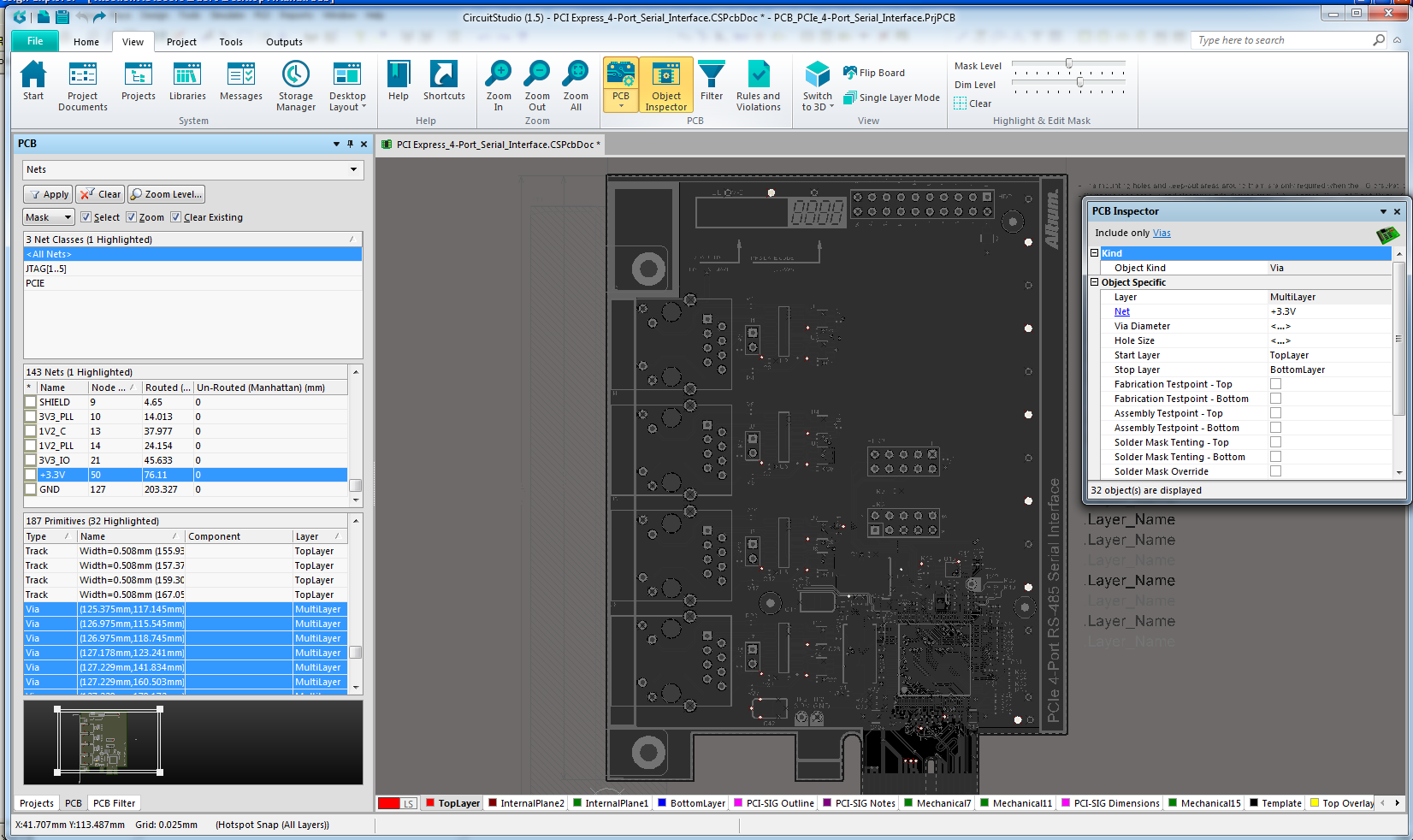

Kürzlich bin ich auf das Circuit Studio von Altium gestoßen. Ich habe
vor wenigen Tagen die Testversion installiert. Die Bedienung und das
Layout der Software sind im Vergleich zu Altium Designer ein wenig
gewöhnungsbedürftig, aber auf den ersten Blick nicht so schlecht
gemacht. Der Preis von ca. 1000€ ist meines Erachtens für das Tool noch
gerade so als angemessen zu bezeichnen. Projekte können später sogar
angeblich mit Altium Designer weitergeführt werden. Nun natürlich die
große Frage: Was für Erfahrungswerte über den Einsatz von Circuit Studio
gibt es? Wer nutzt es regelmäßig, am besten Beruflich? Gibt es
irgendwelche absolute No-Goes? Würdet ihr es wieder kaufen?

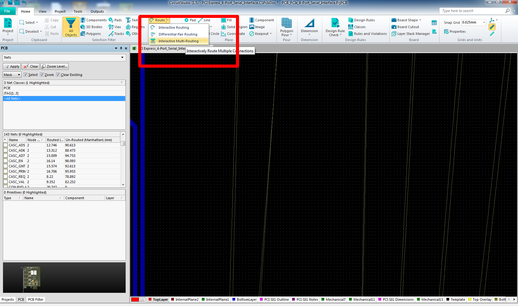

Designs ausreichend fähig und effizient. Das Einzige was ich wirklich
vermisse ist das differenzial Track legen. Bei den modernen balanzierten
Busverbindungen ist das wirklich kein Luxus. Sonst aber, kann man mit
ihm viel machen und auch viele AD Bedienungs Methoden sind mit AD

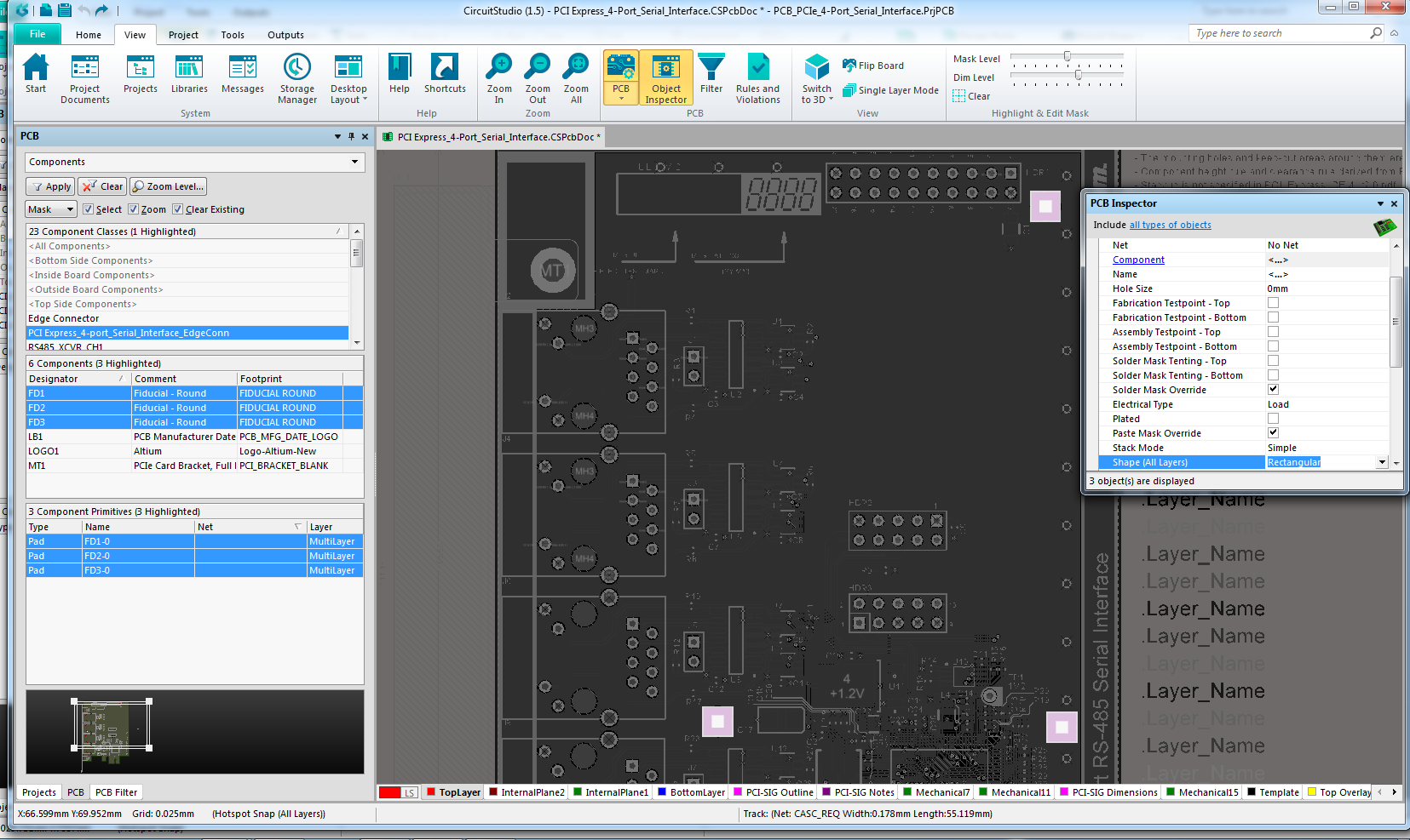

Mit der billigeren Version CS habe ich experimentiert und finde das UI
im Vergleich mit AD nicht gerade sehr ansprechend. Ganz speziell wenn
man AD bzw PR99SE gewöhnt ist.

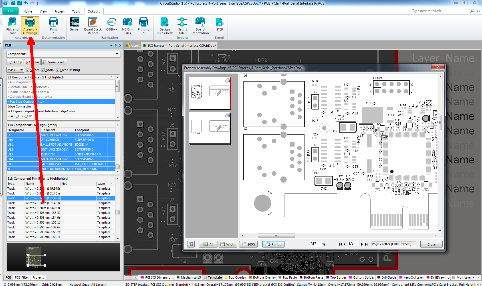

Was ich im Vergleich zu AD vermisse ist die 3D Verbindung mit MCAD. Auch
die BOM Excel Templatemöglichkeiten erlauben viel bessere BOMs. Die
Online Vendor-Links sind ab und zu auch ganz arbeitsersparend. Sonst
verwende ich oft den Parameter Editor um BOMs direkt auszufüllen. Das
geht viel schneller als im Schaltbildeditor und Gruppen Updates sind
kein Problem.
Mich stört es ein wenig, dass es optisch wie MS Office aufgemacht ist
und die Symbole unnötigen Platz auf dem Monitor verschwenden.

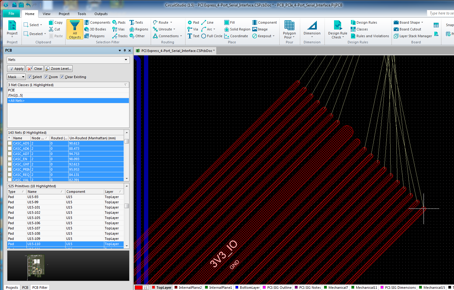

von Michael K. (mab)
Habe mir mittlerweile ein CS gekauft und installiert.
Nun ergeben sich Fragen bzgl. dem händischen Routingmöglichkeiten.
1. Eine LP mit sagen wir 8 parallel geführten Leiterbahnen, diese haben
untereinander den Mindestabstand. Nun ergibt sich die Notwendigkeit eine
weitere Leiterbahn, sagen wir zwischen die 4te und 5te LB zu verlegen.
Gibt es dafür im CS eine Automatik zur Verdrängung?

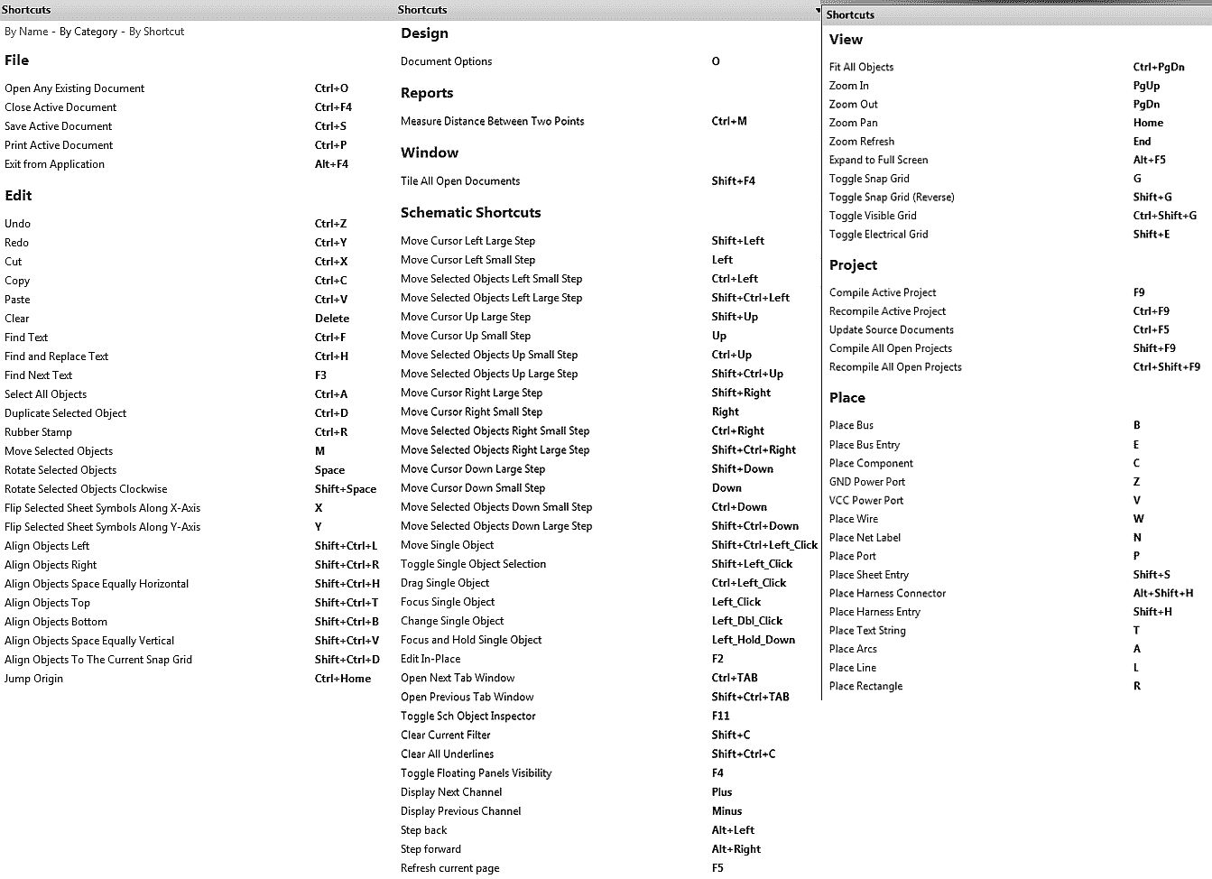

P.S. Ich habe als Info mal die Shortcuts der aktuellen CS Version
angehangen.

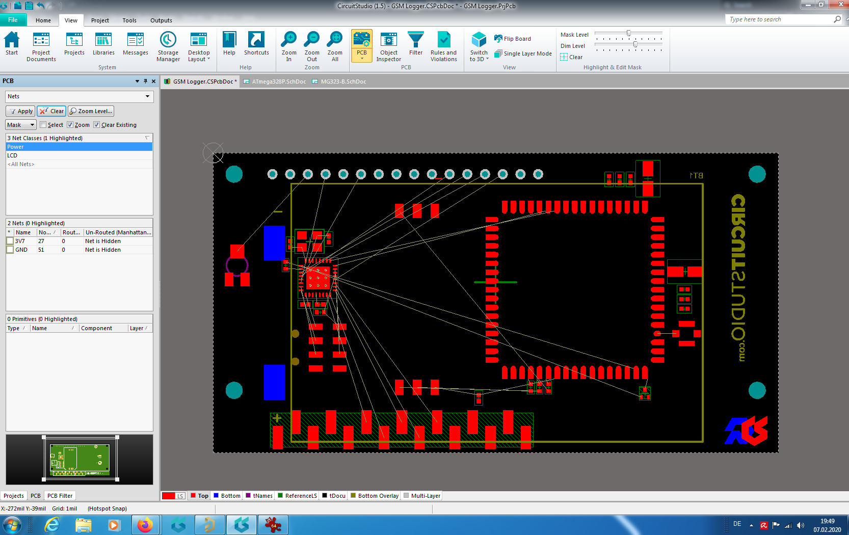

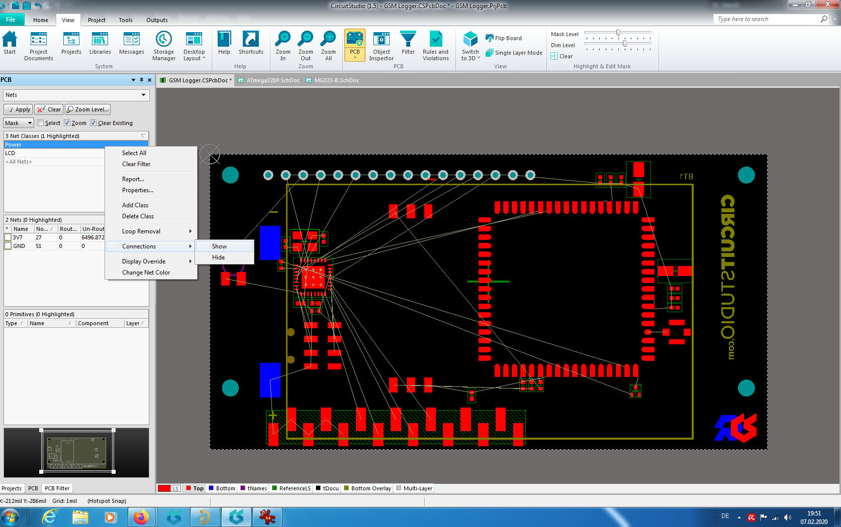

In CS sind die Netzklassenfeatures zwar gut ausgedünnt, aber das
selektive Ein und Ausblenden geht doch...
Bei mir (V1.5.1) geht es zumindest.
Nur halt nicht über die Tastatur, da geht tatsächlich nur das ausblenden
in dem man ein Netz nach dem anderen aufruft, aber über MAusschubsen ist
das machbar.
Das kann im "PCB" Fenster eingestellt werden wenn man dort "Nets"
auswählt.
(Ein Weg -eher für andere Mitleser als für dich, ich denke DU weiß wie
man bis da hin kommt. Auch einfacher als gelich beschrieben. Nur ist der
untere Weg der von den eigenen Einstellungen und Fensterlayout wirklich
unabhängig ist. Damit auch Anfänger dahin kommen...)
Im Menü auf Reiter "View", dann auf den kleinen Pfeil unter die
Schaltfläche "PCB" klicken. Dort "Nets" auswählen. Sann erscheint das
PCB Fenster in der Einstellung "NETs"
(Wie geschrieben, gibt mehrere Möglichkeiten dieses Aufzurufen, aber das
ist der WEg der am einfachsten Einsteigertaufglich zu beschreiben ist)
Dort ist das zweite Fenster "Net Classes" wo man dann mit einem
Linksklick sich die verschiedenen Netze ansehen kann (geroutet und noch
nicht geroutet)
Um eine Netzklasse mit allen Netzen wirklich komplett für die weitere
Arbeit auszublenen (wie man es bei einem Einzelnetz mit "Hide Netzname"
machen kann) geht der WEg über RECHTSKLICK "Netzklassenname" (im
Auswahlfenster) -> Connection -> Hide.
Wieder Einblenden Analog mit Rechtsklick -> Connection -> Show
Siehe Screenshot oben, einmal mit Power-Klasse (Netz 3V7 und GND)
eingeblendet und einmal mit Power-Klasse ausgeblendet
(*ALs Hinweis - Diese Beispieldatei nutze keine Klassen, die habe ich
gerade nachträglich definiert für die Demo. Nicht das sich jemand
wundert wenn er bei sich in diesem Beispiel keine Klassen sieht*)
Oder meinstest du doch etwas anderes?
Wühlhase schrieb:
> Auch der dritte Schattenmodus (Shift+S) fehlt mir gerade,
Den gibt es aber...
Der muss nur aktiviert werden, dann kannst du genau wie in Altium mit
Shift+S durch die verschiedenen Modi Toggeln. Siehe Screenshot
"singleLayerMode, da habe ich markeirt wo die Modi aktiviert werden.

Aber trotzdem hier mal wie ich in einem solchen Fall -alle Via eines
Nets auswählen/hervorheben- (in CS) vorgehen würde.
PCB Fenster aufrufen (z.B. VIEW->PCB)
Im Auswahlmenü (oberstes Drop-Down Menü) "Nets" als Kontext auswählen.
Auswahleinstellungen: "MASK" auswählen (für das deutlichste Hervorheben,
die drei Möglichkeiten beeinflussen nur den Grad der Hervorhebung) und
die drei Checkboxen "Select", "Zoom" und "Clear Existing" anhaken.
(Wenn es nur ums hervorheben geht kann/sollte "Select" entfallen)
Im zweiten Fenster ("Nets") das Net Aufrufen dessen Vias selectiert
werden sollen. Hier im Beispiel '+3.3V'
Dann erscheinen im dritten Fenster ("Primitives") alle Primitives die
mit diesem Net in Verbindung stehen (Bei Nets sind das Via, Track und
Pads). Hier durch Klick auf die Spaltenüberschrift "Type" nach Art der
Objekte sortieren. Jetzt alle Via-Zeilen auswählen.
(Wie Windows üblich... Linksklick auf die erste zu markierende Zeile und
dann SHIFT+Linksklick auf die letzte zu markierende Zeile)
Damit werden die Vias hervorgehoben und passend gezoomt.
Falls die Checkbox "Select" aktiviert sind die damit auch selektiert und
können kopiert, gelöscht, verschoben oder was auch immer werden.
Sollen Änderungen an den Parametern der Vias vorgenommen werden (wie den
Bohrdurchmesser ändern) geht das mit dem "Object/PCB Inspector"
Dazu den "Object/PCB Inspector" aufrufen ( VIEW -> OBJECT INSPECTOR )und
dort - Include only Vias - einstellen. Dann werden dort vorgenommene
Änderungen an den Eigenschaften für alle selektierten Via übernommen.
(Die Checkbox "Select"  im PCB Fenster muss aktiviert sein damit das für
die Auswahl funktioniert)
Vgl: "CS__ViaSelect.png"
Das funktioniert Sinngemäß für eine Reihe von weiteren Möglichkeiten
Sinngemäß, als Beispiel mal für die Auswahl "Components"
Vgl: "CS_Component_rec.png" und "CS_Component_round.png"
Einfach mal etwas rumprobieren.

Meinst du das aus dem Screenshot?
Das ist, in Sparausführung, grundsätzlich drin, jedoch NUR über die GUI
Aufrufbar. Dafür gibt es scheinbar keinen direkten Shortcut. (Siehe 2.
Screenshot)
Alternativ Rechtsklick+M (oder Rechtsklick-> Multi-Route)
Einstellung des Abstands z.B. mit Tab beim Routen...

Mal eine Frage...ich versuche gerade, einen Bestückungsplan aus CS
rauszuquetschen.
Im Altium Designer würde ich das mit Draftsman erledigen, aber das gibts
in CS ja leider nicht.
Problem: Weiß jemand, wie man den Top Overlay auf einen Mechanical Layer
kopieren kann? Nach Möglichkeit ohne "Unlock Primitives", damit ich mir
nix versehentlich kaputtmache.
von Carsten S. (dg3ycs)
> rauszuquetschen.
Warum geht es nicht mit dem Tool das in CS dafür vorgesehen ist?
(WObei das jetzt auch nicht viel mehr ist als ein Printout mit
vordefiniertem Layerset)
Siehe Screenshot!
Wobei ich finde das es zumindest auf einem SW-Drucker, je nach
Positionierung der Bauteilbezeichnung, erheblich zur Lesbarkeit beiträgt
wenn man die Ausgabe der Anschlusspads (in Grautönen) deaktiviert...
-> Dazu im Vorschaudialog mit REchtsklick "Configuration" den Top- und
ggf. Bottom Layer aus dem Printout entfernen. Geht natürlich nur wenn
man auch für kleine Bauteile eine Umrisszeichnung anlegt.
(In dem auf dem Bild abgebildeten CS Beispielprojekt fällt die Option
damit flach, da die kleinen Bauteile im 0402 GEhäuse zum großteil kein
GEhäuse sondern nur den Designator haben. Da braucht es dann natürlich
die Pads auch im Ausdruck. Aber das kann ja jeder bei der
Bauteilerstellung selbst beeinflussen)
DA müsste ich auch überlegen/probieren.
Über die Layer verschieben ist schnell gemacht, aber einen zweiten
identischen Layer erzeugen habe ich bis jetzt noch nicht gebraucht,
daher auch keine schnelle Lösung parat.
Vielleicht fällt mir aber noch etwas ein.
Carsten

von Wühlhase (Gast)
Pfff...das hab ich völlig übersehen. Das probiere ich aus. Vielen Dank.

von Wühlhase (Gast)
Also, hmm...anfangs dachte ich, wie schön daß das in CS übernommen
wurde.
Aber eigentlich ist das doch wieder Mist: Meine Platine ist >300mm lang
und enthält neben einigen Großbauteilen auch allerhand 0603-Geraffel.
Also: Den Bestückungsplan über mehrere Seiten verteilen.
Man kann zwar in den Assembly Drawings mehrere Seiten anlegen und
beliebige Layerkombinationen auf jeder Seite haben, schön, man kann auch
den Platinenausschnitt beliebig wählen.
Man kann aber NICHT auf mehreren Seiten verschiedene Platinenausschnitte
darstellen? Soll das wirklich so sein? Ich drucke einen
Platinenausschnitt aus, ändere den Platinenausschnitt, drucke wieder...?
CS macht mich einfach fertig...
