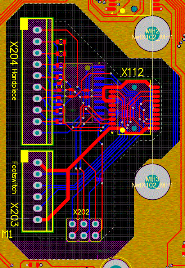

ich habe folgendes Problem in Altium.
Ich möchte aus der Ground Plane ein Stück entfernen.
Das realisiere ich dadurch, dass ich Place ---> Fill durchführe.
Jetzt möchte ich allerdings in der freigestellten Fläche eine Zahl (aus
Kupfer)
reinschreiben. Das lässt sich leider so nicht realisieren.
Vielleicht hat da jemand eine Idee ?
Grüße Matze

#5853990
> Kupfer)
> reinschreiben.
Ich beziehe mich mal nur auf Fill mit Zahl.
Anstelle eines Fills kann man auch einfach Text platzieren, auf TrueType
wechseln und Invertiert aktivieren.
Dann hat man ein quasi Fill mit einer Zahl. Das Rechteck kann man dann
auf gewünschte Größe ziehen. (Bedarf einer halbwegs aktuellen Altium
Version)
Ansonsten ist die Idee dumm ein gefülltes Rechteck (Fill) zu platzieren
und dann darin schreiben zu wollen. Ein nicht gefülltes Rechteck (aus
Tracks) oder ein Polygon wäre der richtige Ansatz.

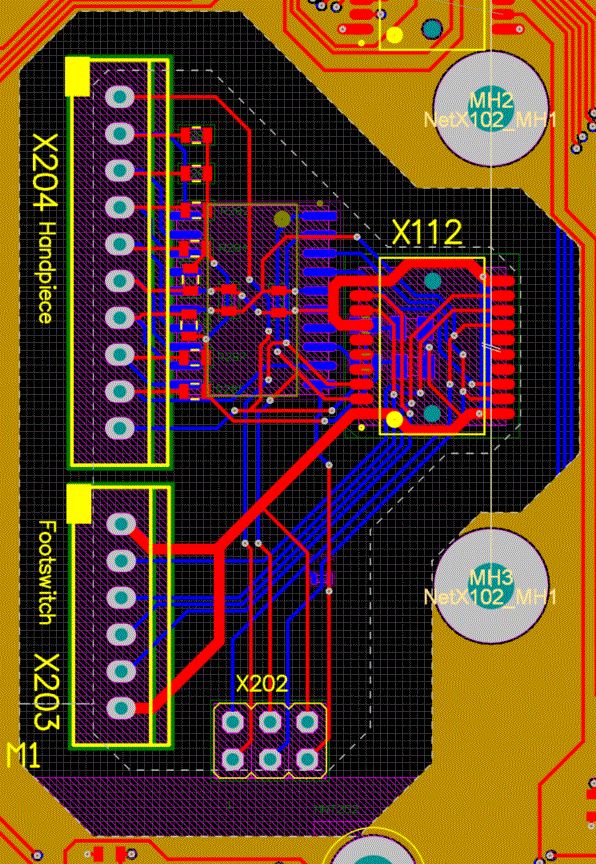

#5853997
Taz G. schrieb:
> Anstelle eines Fills kann man auch einfach Text platzieren,..
Hinweis: will man das Textfeld in ein Polygon ohne lässtigen Rand
(Freistellung) einbauen, muss man eine Clearance Rule definieren.
Beispiel:  IsText and OnSignal   zu   InPolygon    Abstand -0.1mm
Ich hab so mal die Seriennummer platziert weil kein Bestückungsdruck
gewünscht war.

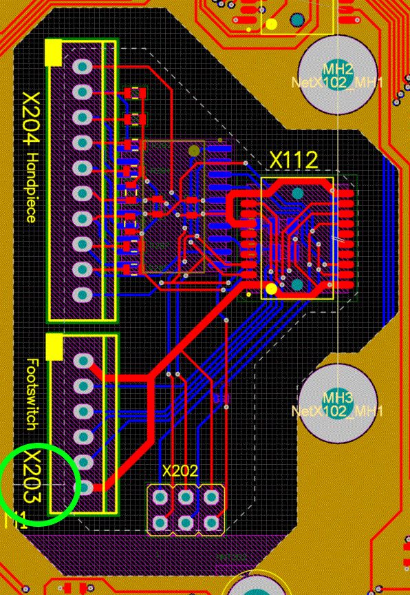

Gast #5854230
> Version)
Besten Dank, so hat es geklappt.
Grüße Matze
