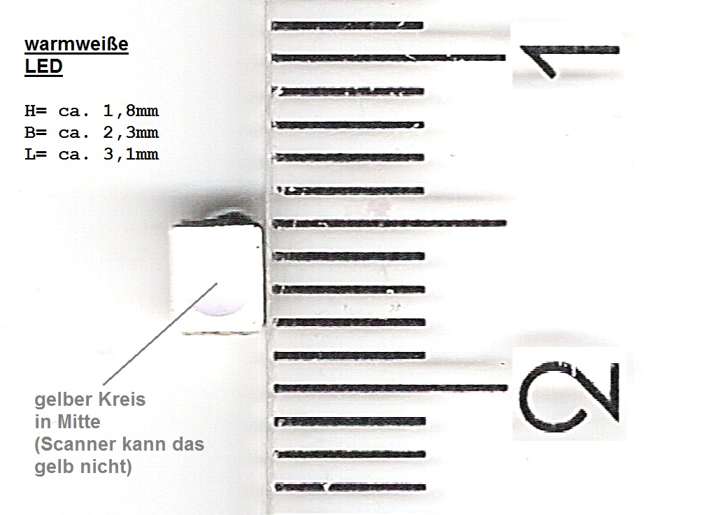

habe hier warmweiße LEDs wie im Anhang gezeigt.
Mit einem Vorwiderstand von 51 Ohm zieht so eine LED an 5V etwa 22mA.
Dabei bleibt die LED freihändig gehalten ohne Kühlkörper oder ähnliches
so gut wie kalt (für 1 min. getestet).
Kann man daraus irgendwie abschätzen, welchen Strom so eine LED maximal
verträgt?

Werden solche LEDs im Dauerbetrieb deutlich warm, bevor sie überlastet
werden?

Nee, ich kam drauf, weil das auf dem "Bild" so aussieht als wäre der
Anschluss segmentiert.
RE4 schrieb:
> Auf dem PCB steht übrigens 3528-240. Könnte das der LED-Typ sein?
Nein, Bauform und Platinennummer. Damit die Chinesen einen Artikel
haben.
Miss mal die Spannung am Widerstand der originalen Lampe, wenn sie so
betrieben ist wie es draufsteht. Also evtl. auch mit 12V AC, dann mit
einem TrueRMS-Gerät.
Dann I=U/R, nochmal durch 2, das ist dein Wert.
Aber der dürfte höher angesetzt worden sein als gut ist, also rechne
lieber noch etwas Abschlag.
Und ja, je nach Kühlungsmöglichkeit ist das recht wenig.
o ha schrieb:
> Übern Daumen würde ich von ca. 50 mA ausgehen.
Wenn wenn man den Strom bestimmt, bei dem die LEDs deutlich warm werden,
liegt man dann auf der sicheren Seite?

Kann gerne eine von den Dioden mit 50mA beschicken und gucken, was
passiert...
[Zeit vergangen]
... selbst bei 65mA erwärmt sich die LED nur wenig.
Richtig messen wäre:
- Montage auf definierten Kühlkörper
- Messung der Temperatur des Kühlkörpers
- Messung der Temperatur an dem Bauteil
- Messung der Spannung über dem Bauteil
- Messung der Helligkeit der LED
- Variation des Stromes
- Zeitkonstante bis sich jeweils ein fester Temperaturwert einstellt
bestimmen.
- Zeitkonstante als Basis nehmen für die Messung bei verschiedenen
Strömen
- Die sich ergebenden Kurven plotten.
Dann wäre die Auslegung genau zu erkennen.
Wenn das 24-LED-Teil ein 12V/20W Halogenersatzleuchtmittel sein sollte
(ich ging davon aus) landet man bei den ca. 50 mA. Da der Versuch ohne
Brandblasen an den Fingern ausging, würde ich denken nicht ganz
unrichtig zu liegen.
Mehr Aufwand würde ich zur Ermittlung nicht treiben, da dann ein Neukauf
von LEDs mit vorhandenem Datenblatt billiger ist.
Also
ULed=5V-URv (soweit klar? Da kommt möglicherweise noch dein
Messgerät+Kabellage dazu???)
Mit IRv=22mA bei 51 Ohm (besagt das ohmsche Gerücht): URv=1,12V
Uled= etwa 3,8V
Anscheinend eine weisse (also Bauart blaue Led+Leuchtschicht, ähnlich
einer Leuchtstofflampe) LED.
PLED=84mW
Jaaaaaaaaaa.
> verträgt?
Neeeeeeein.
Ich denke gerade :"Wie kommt der TO auf 5V und 51 Ohm". Egal, keine
Ahnung.

Ja, werden sie, direkt im Halbleiter, nicht messbar mit Finger.
Du meinst: "jeweils 2x 3 parallele LEDs"--->"jeweils 2x 3 serielle"?
Wie auch immer: was sagt denn Hersteller über die Leistung. Das ist ein
guter "Startwert" zur Leistungsorientierung der Leds [bei
Lampenherstellerkühlung]
Jens M. schrieb:
> Die externe Temperatur ist unwichtig, die interne zählt.
> Die meisten 3528 haben so 100mW absolute maximum, entsprechend so 30mA.
> Also 20 nehmen und gut.
> Oder mehr und damit leben, das man da in 3 Monaten wieder dran muss.
