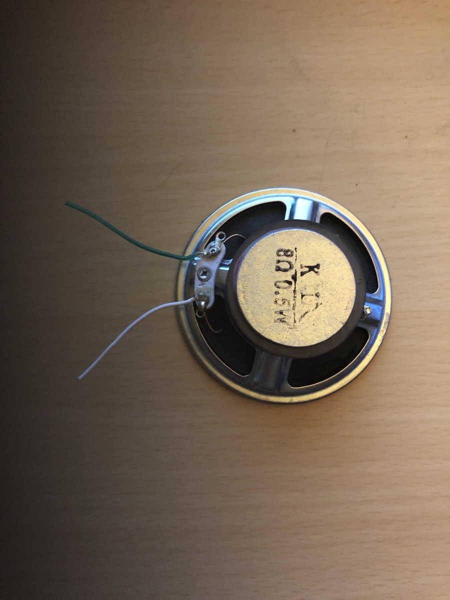

Zum Lautsprecher:
Da kann ich nicht sagen, was da die Bezeichnung ist. Für mich sind das
alles Lautsprecher ohne Unterscheidung :)
Hoffe das Bild im Anhang gibt euch Aufschluss, um was es sich handelt.

>Du wirst einen Verstärker benötigen.
Kann man einen passenden Verstärker erwerben oder ist das ein
individuelles Teil?
>weil die Impedanz von Lautsprechern i.A. wesentlich kleiner ist
Kann man diese Impedanz anpassen, sodass es geht?
Nehmen wir also an, dass ich einen Verstärker hätte und die Impedanz
auch passen würde. Ich habe also diesen Lautsprecher mit den beiden
Drähten und einen Draht vom Feldtelefon (eigtl zwei, aber ich brauche ja
nur ein Signal vom Telefon, was zum Lautsprecher geht), wie müssten die
Drähte verbunden sein?

Die Leistung des NF-Signales wird dadurch aber auch nicht stärker.
Wenn man da was hören will, dann muß man das Ohr schon auf den
Lautsprecher legen.
Der Ausgangspegel von Feldfernsprechern beträgt ungefähr 0 dB.
Das sind 0,775 Volt und 1,29 mA an 600 Ohm und entspricht 1 mW.
>individuelles Teil?
Nimm zum Beispiel einen Aktivlautsprecher, die für Computer
gedacht sind. Da ist der Verstärker schon im Lautsprecher
eingebaut. Den Eingang verbindest du über einen Kondensator,
vielleicht so 50nF mit der Telefonleitung des Feldfernsprechers.
Oder nimm ein Radio, da ist auch schon ein Verstärker drinn.
Manche Radios haben eine Din-Buchse, so daß du das Radio
als Verstärker benutzen kannst.
Und nochwas, schütze den Verstärkereingang mit zwei
antiparallel geschaltete Dioden und einen Widerstand.
Der Kurbelinduktor des Feldfernsprechers erzeugt etwa 60V,
wenn mann schnell dreht auch 100V.
Es könnte sein, daß der Verstärker das nicht so gerne
hat.

Eine Möglichkeit könnte sein, den ÜT zu nutzen, und daran dann den
Amp mit d. v. Günter genannten Input-Schutzdioden. Ohne ÜT könnte
man halt bei so hoher Signalamplitude hohe Verzerrungswerte haben,
weil ja alles oberhalb der Flußspannung abgeschnitten würde. Mit
einem ÜT würde die Spannungs-Amplitude (m.o.w. weit) verringert.
Vielleicht nach dem ÜT noch Poti in "Volume" Schaltung dazwischen,
um das ganze so weit anzupassen, daß die Dioden gar_nicht leiten.
Bei Audio geringster Ansprüche wird sich doch eine einfache Lösung
finden, würde man spontan meinen. Spricht etwas gegen meine Kombi?

Icke ®. schrieb:
> Nein, das ist sie nicht. Neben Details zum Lautsprecher sind auch Infos
> zur "Vermittlung" interessant. Ob die z.B. antik mit Relais arbeitet
> oder elektronisch usw.
Ist dem Lautsprecher völlig egal, darf sogar ganz antik nur mit Stöpseln
sein.
Er braucht letzendlich einen einen einfachen Verstärker mit einer für
Lautsprecheranschluß geeigneten Endstufe. Der Eingang des Verstärkers
wird einfach der Hörkapsel des Fernsprechers parallel geschalten und
fertig ist. Evtl. könnte eine galvanische Trennung zwischen Verstärker
und FErnsprecher erforderlich werden. Das geht im einfachsten Fall mit
zwei Kondensatoren oder besser mit einem geeigneten Übertrager.
Wenn die Fernsprecher einen Übertrager, wie die meisten klassischen
Telefone, eingebaut haben, dann kann man sich das Streufeld des
Übertragers zu Nutze machen und den Versstärker induktiv ankoppeln. Man
benötigt eine Spule die dann direkt an den Verstärker angeschlossen
wird. Die Spule wird dann direkt dem Übertrager plaziert. Das
funktioniert sogar außerhalb des Telefones, wenn das Telefongehäuse aus
Kunststoff ist. Als Spulen eignen sich Spulen aus alten Funkkopfhörern
hervorragend.
So etwas nannte sich früher Telefonadapter. Gibt es sogar noch heute.
Solche Teile wurden seinerzeit benutzt um Telefonate auf Band
mitzuschneiden oder um das das Telefonsingal über einen Lautsprecher
wieder zu geben - Telefone mit Lautsprecher gab es damals noch nicht.
Icke ®. schrieb:
> Dir fehlt es offensichtlich an elementarem Grundwissen. Kennst du
> jemanden, der mit dem Lötkolben umgehen kann und dir hilft?
Ich schau mal ob sich da jemand findet. An sich würde ich mir gern auch
selbst einen Grundstock an Wissen aneignen wollen bei dem Thema.
Also auf dem Weg zum Ziel lernen :-)
Zeno schrieb:
> um das Telefonsingal über einen Lautsprecher
Na das wäre doch die einfachste Lösung:
Ein handelsübliches Telefon mit Lautsprecheinrichtung (und
Steckernetzteil)
als Abfrageeinrichtung für die Fernsprechvermittlung.
Anschluß über Zweidrahtleitung
Spannungsfest und klingelt bei ankommendem Ruf.
Hören über Lautsprecher möglich.
Einfach obendrauf stellen.
