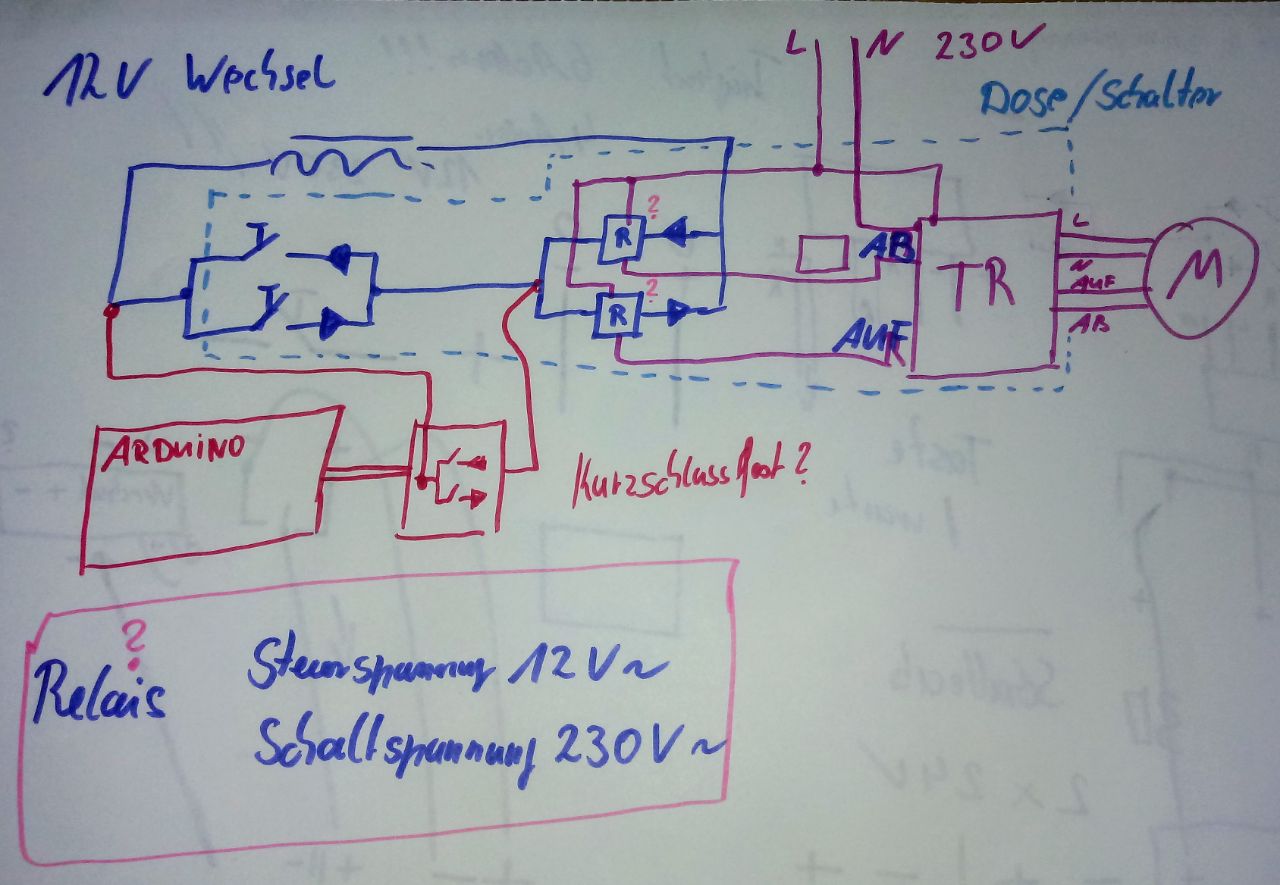

## Die Idee
Nach langem hin und her konnte ich mich an etwas aus meiner Ausbildung
als Elektriker erinnern und hab dazu auch etwas im Netz gefunden:
https://www.sps-forum.de/elektronik/41-zwei-klingeln-ueber-einen-klingel-draht.html
Die Idee ist ein Kabel über Dioden mit jeweils nur einer Halbwelle zu
schalten und es somit ermöglichen, zwei "Geräte" über eine Ader schalten
zu können. Soweit die Theorie.
Ist es denn möglich mit diesem Prinzip meine Jalousieschaltung zu
ermöglichen? Also:
1. 12 Volt Wechselspannung nutzen
2. Dioden und Solid State Relais im Schalter unterbringen (Problem: Es
wird wohl kein Solid State Relay geben, welches mit 12 Volt
Wechselspannung arbeitet, oder?)
Im Anhang habe ich mal aufgezeichnet wie der theoretische Plan ist.
Bevor ich aber damit anfange, wollte ich mal um Rat fragen, ob das
überhaupt realistisch ist, was ich da versuche umzusetzen.
Wichtig ist nur, dass die Bauteile die im Schalter untergebracht werden,
so klein wie möglich sein sollen und auch keine extreme Hitze oder so
erzeugen.
Liste Bauteile:
- Solid State Relais: S216S02
- Brückengleichrichter
Passieren soll dann folgendes:
Spannung liegt an -> Gleichrichter wandelt 12 AC in DC um -> Solid State
Relais schaltet Somfy Trennrelais

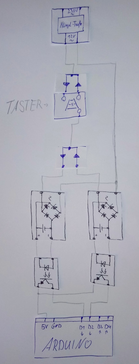

Gast #5855784
Wolfgang schrieb:
> Gibt es den ganzen Roman auch als Schaltplan?
Den Schaltplan versuche ich aus dem Roman zu erstellen :)
Ich habe mal versucht das Problem auf ein Minimum zu reduzieren. Ziel
ist es über ein zwei-adriges Kabel, zwei Relais (Solid State Relais) zu
schalten, damit ich damit ein Arduino ansteuern kann. Das Kabel ist so
15m lang.
Meine Skizze ist wahrscheinlich nicht korrekt, aber ich hoffe man
erkennt den Sinn.
Gast #5855800
Bei deiner Schaltung solltest du erstmal die Polaritäten überdenken.
Der Emitter der Phototransistoren in den Optokopplern muss gegenüber dem
Kollektor an der niedrigeren Spannung liegen.
Auf der Eingangsseite der Optokoppler sind die LEDs verdreht. Die Anoden
müssen jeweils an die positive Spannung. Auch brauchen die LEDs einen
Vorwiderstand. Die beiden Brückengleichrichter sind übertrieben und
außerdem Unfug. Wegen der Dioden, die die beiden Stromrichtungen
trennen, kommt dort sowieso nur eine Halbwelle an, d.h. die eine
Halbbrücke tut nie etwas. Außerdem reicht eine Einweggleichrichtung
locker aus, um die LED im OC zu betreiben. Kurz: die
Brückengleichrichter sind überflüssig, weil die Gleichrichtung schon
über die Trennungdioden statt findet.
