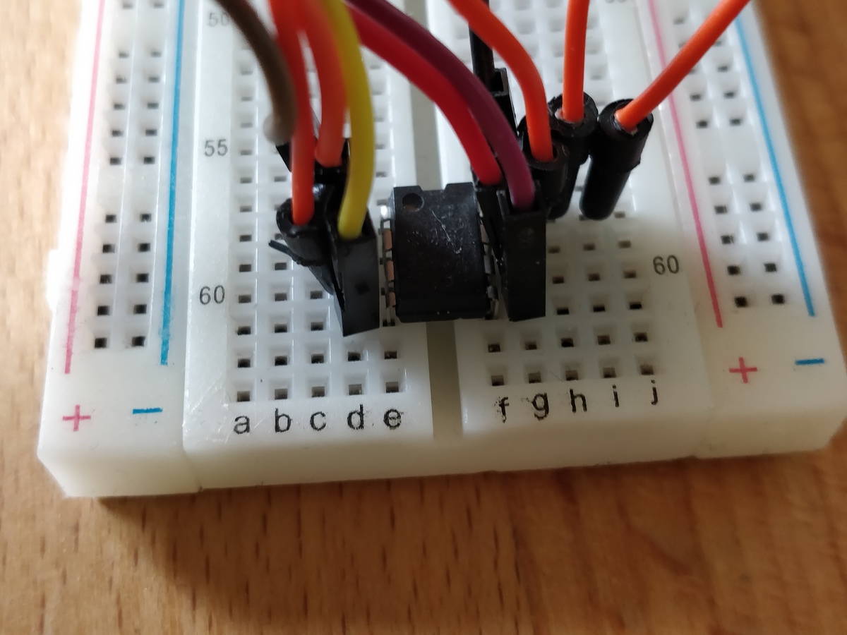

ich habe hier ein FRAM von Cypress Typ FM25V20 im pg format.
Dieser FRAM kommuniziert über SPI. Mehrere versuche diesen FRAM
auszulesen scheiterten leider alle.
Ich probiere es aktuell mit einem Raspberry Pi 3b+ und dem tool
Flashrom.
 pi@test:~ $ flashrom -p linux_spi:dev=/dev/spidev0.0,spispeed=2000 -f -V -r test.bin
flashrom v0.9.9-r1954 on Linux 4.19.42-v7+ (armv7l)

>> Ich habe mal drei Fotos angehängt. Ich wollte mit den Leitungen möglichst nah
an die Pins deswegen ist es etwas unübersichtlich.
Raspberry------------------------FRAM
PIN 17 +3,3V---------------------PIN 8 VDD
PIN 19 MOSI----------------------PIN 5 SI
PIN 21 MISO----------------------PIN 2 SO
PIN 23 SCLK----------------------PIN 6 SCK
PIN 25 GND-----------------------PIN 4 VSS
PIN 24 CE0-----------------------PIN 1 CS
---------------------------------PIN 3 WP->PIN 8 VDD
---------------------------------PIN 7 HOLD-> PIN 8 VDD

Bitte lerne korrekt zu zitieren. Was Du da gerade abgeliefert hast, ist
vornehm umschrieben "wirr".

Wie wär's, wenn du erst mal den fehlenden Abblochkondensator an die
Betriebsspannung hängst? Bei 20cm Leitungslänge ein "Muss"!

@Helmut: Was für einen Kondensator empfiehlst du hier?

So kompliziert wars jetzt gar nicht. Ich habe flashchips.c jetz so
angepasst.
    .vendor    = "Cypress",
    .name    = "FM25V20",
    .bustype  = BUS_SPI,
    .manufacture_id  = CYPRESS_ID,
    .model_id  = CYPRESS_FM25V20,
    .total_size  = 256,
    .page_size  = 256,
    .tested    = TEST_UNTESTED,
    .probe    = probe_spi_rdid,
    .probe_timing  = TIMING_ZERO,
    .write    = write_jedec_1,
    .read    = read_memmapped,
    .voltage  = {2000, 3700},
und flashchips.h
#define CYPRESS_ID    0x7F7F
#define CYPRESS_FM25V20 0x7F
so findet er jetzt auch den FRAM.
Probing for ST unknown ST SPI chip, 0 kB: probe_spi_rdid_generic: id1 0x7f7f, id2 0x7f
Probing for Sanyo unknown Sanyo SPI chip, 0 kB: probe_spi_rdid_generic: id1 0x7f7f, id2 0x7f
Probing for Winbond unknown Winbond (ex Nexcom) SPI chip, 0 kB: probe_spi_rdid_generic: id1 0x7f7f, id2 0x7f
Probing for Generic unknown SPI chip (RDID), 0 kB: probe_spi_rdid_generic: id1 0x7f7f, id2 0x7f
Probing for Generic unknown SPI chip (REMS), 0 kB: probe_spi_rems: id1 0x0, id2 0x0
Found Cypress flash chip "FM25V20" (256 kB, SPI).
Das auslesen läuft durch nur erhalte ich jetzt eine leere datei:
pi@test:~/git/flashrom $ hexdump test.bin
0000000 0000 0000 0000 0000 0000 0000 0000 0000
0040000
Auch wenn das jetzt komplizierter war als du vorgeschlagen hast ist das
so korrekt? Er findet ja den richtigen typen. jetzt ist nur die frage,
warum ich eine leere Datei bekomme. Im FRAM sollten Daten gespeichert
sein. Zudem kommt mir die Datei etwas klein vor oder ist das richtig so?
von A. B. (Gast)
>     .name    = "FM25V20",
>     .bustype  = BUS_SPI,
>     .total_size  = 256,
>     .page_size  = 256,
Das müsste aber
      .read           = spi_chip_read,
lauten, analog beim .write. Deshalb hatte ich gerade vorgeschlagen, einen Eintrag von einem entsprechenden SPI-Flash zu nehmen ;-)
22
23
> und flashchips.h
Das sollte eigentlich genau anders herum sein: Manufacturer ist ein(!)
Byte und die eigentliche Chip-ID zwei(!) Bytes.
> 0040000
Die Länge der Datei ist doch 0x40000 (auch wenn nur ein Teil ausgegeben
wird, '*' steht für "usw."), das sind 256 kByte, das passt doch.
von Nobody (Gast)
A. B. schrieb:
>>     .name    = "FM25V20",
>>     .bustype  = BUS_SPI,
>>     .total_size  = 256,
>>     .page_size  = 256,
> Das müsste aber
>> und flashchips.h
>> 0040000
Okay das read und write habe ich angepasst. Write gab es zweimal,
spi_chip_write1 und spi_write_chip256.
Ich habe write1 probiert.
    .name    = "FM25V20",
    .bustype  = BUS_SPI,
    .total_size  = 256,
    .page_size  = 256,
    .write    = spi_chip_write_1,
Im Header hab ich es nochmal versucht mit CYPRESS_ID 0x75 und
CYPRESS_FM25V20 0x7F7F. Dann erkennt er aber den Chip nicht mehr und
sagt gerenic unknown flash chip.
Angenommen der Flash ist wirklich leer und der Output wäre korrekt würde
ich gerne noch die gegenprobe machen und daten auf den Chip schreiben.
Ich habe mir mit dd eine Datei erzeugt und versucht diese zu schreiben
jedoch möchte flashrom unbedingt vorher löschen obwohl ich auch den
eraseblock teil raus genommen habe.
https://www.flashrom.org/Easy_projects#Add_.28ferroelectric.2C_F-RAM.29_SPI_chips_made_by_Cypress_.2F_Ramtron
Hier steht auch, dass bei Cypress Chips ein löschen nicht notwendig ist.
Ich weiß leider nicht wo ich das noch deaktivieren muss damit flashrom
die daten schreibt ohne zu löschen.
Kannst du mir da auch helfen?
Lg
von A. B. (Gast)
Löschen einfach ignorieren: Das FRAM kennt das entsprechende Kommando
nicht und sollte daher nach dessen Empfang gar nichts tun. Ärgerlich
wär's nur, wenn flashrom nach dem Löschen automatisch prüft, ob überall
0xFF drinsteht, aber das macht es wahrscheinlich nicht.
Zu Frage leer oder nicht leer: Wo kommt das FRAM her? Frisch oder
irgendwo ausgebaut? Im ersten Fall wär's nicht verwunderlich. Leider
weiß ich nicht mehr, wie der Ursprungszustand bei den FRAMs ist, hatte
schon verschiedene ausprobiert, auch von Fujitsu. Im Datenblatt habe ich
dazu auf die Schnelle keinen Kommentar gesehen, müsste man noch mal
gründlich durchlesen ...
