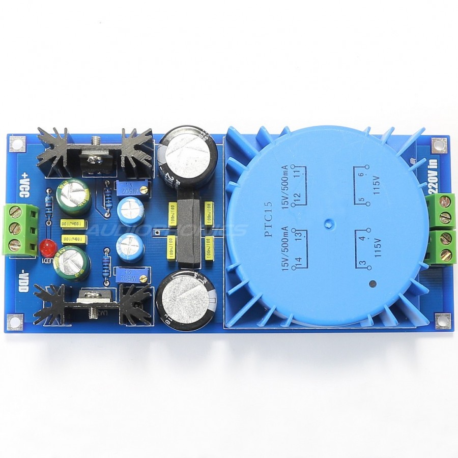

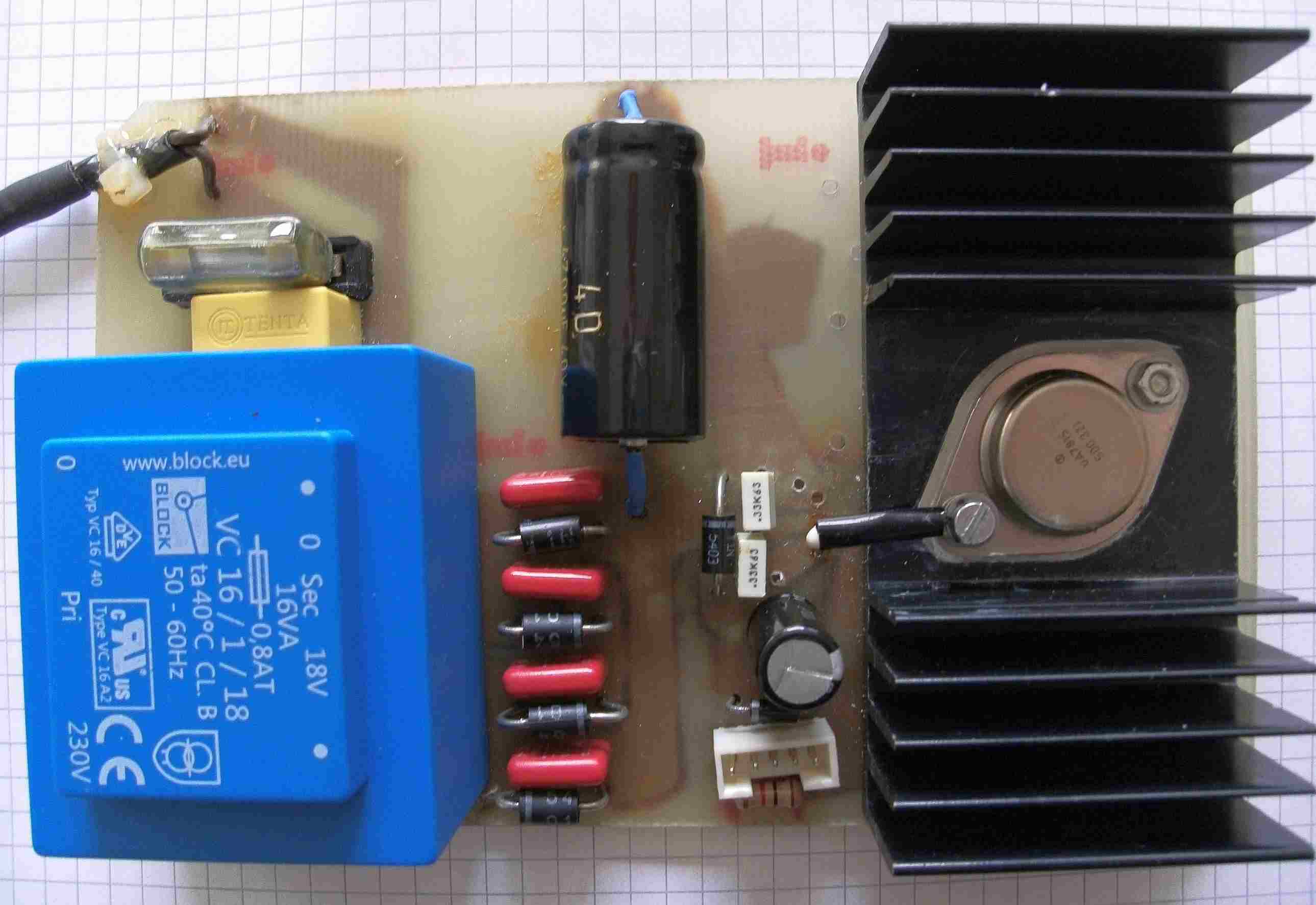

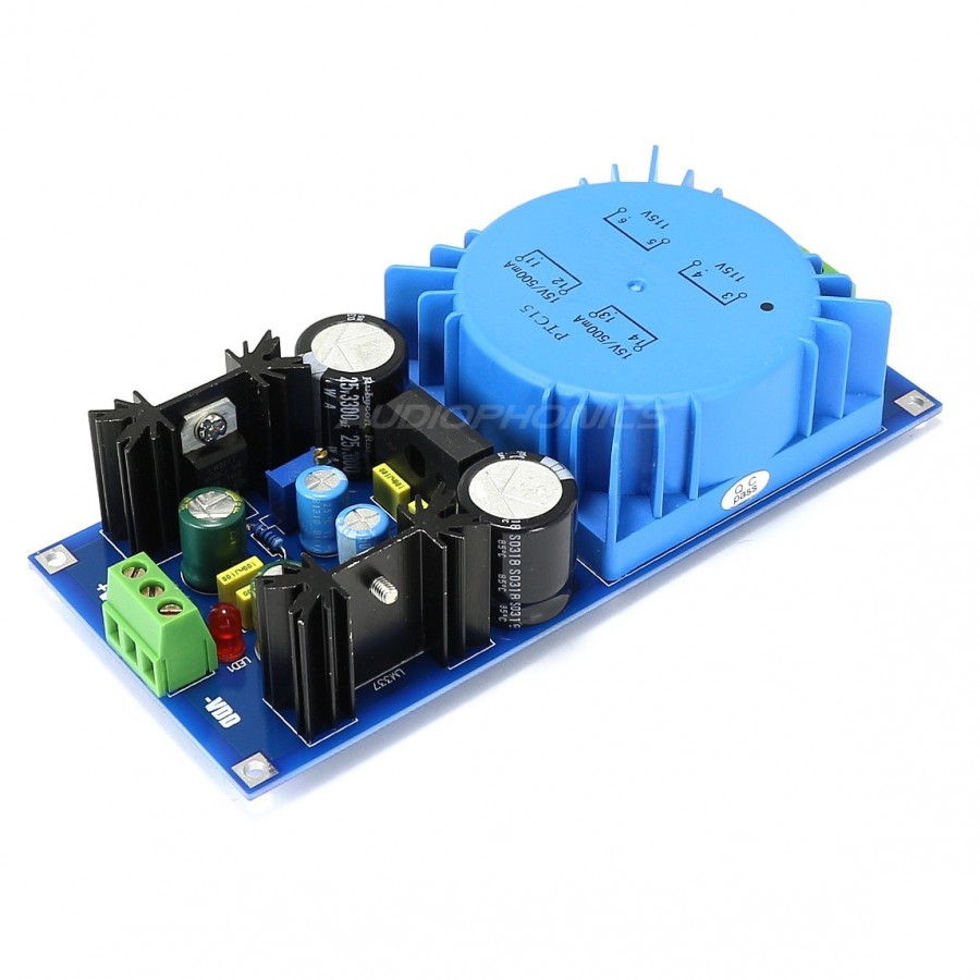

Hallo ins Land, meine Frage bezieht sich auf ein "Netzteil", welches AC-Spannung (230V) in zwei Gleichspannungen (eine positive und eine negative) umwandelt. Ein Bild hiervon habe ich angefügt. Diese Stromversorgung ist für ein bzw. zwei DSPs für meine Musikanlage gedacht. Jetzt ist ja der 317er für die positive und der 337 für die nehative Gleichspannung zuständig. Frage: kann ich den 337 durch einen 317 ersetzten, dami ich zwei postive Gleichspannungen erhalte (mit gemeinsamer Masse). Dann könnte ich nämlich meine beiden DSPs mit je unabhängigen 5VDC betreiben. Hoffe, die Frage ist nicht allzu blöd..... Gruß und Dank im Voraus der Akustiker
#5855073
Fred F. schrieb: > Frage: kann ich den 337 durch einen 317 ersetzten, dami ich zwei postive > Gleichspannungen erhalte (mit gemeinsamer Masse). Nein.
OK, welche Möglichkeiten hätte ich, mein Ziel durch Umbau der Platine zu erreichen? Gruß Akustiker
#5855080
Fred F. schrieb: > welche Möglichkeiten hätte ich, mein Ziel durch Umbau der Platine zu > erreichen? Ist nicht sinnvoll machbar.
OK, gibt es denn eine Möglichkeit, die negative Gleichspannung in eine positive umzuwandeln ( mit externen Bauteilen)? Gruß Akustiker
#5855085
Der mittlere Anschluss von dem grünen Klemmblock ist wahrscheinlich der gemeinsame Masseanschluss. Du benötigst aber für dein Vorhaben einen Trafo mit zwei getrennten Wicklungen und zwei Gleichrichtern!
#5855086
Fred F. schrieb: > gibt es denn eine Möglichkeit, die negative Gleichspannung in eine > positive umzuwandeln ( mit externen Bauteilen)? Ist nicht sinnvoll machbar.
OK, schade. Hier nochmal eine Draufsicht aufs Modul:

Fred F. schrieb: > OK, schade. > > Hier nochmal eine Draufsicht aufs Modul: Der Trafo hat ja sogar zwei getrennte Sekundärwicklungen. Den kannst du auslöten und dir auf Lochraster eine Schaltung mit zwei LM317 aufbauen.
#5855126
Zum Umbau: Gleichrichter ausloeten und mit Dioden diskret jeweils fuer beide Pfade eine positive Spannung bereitstellen. Das geht nur, weil zwei Sekundaerwicklungen vorhanden sind. Alle Elkos mit getauschten Kontakten wieder einloeten im Pfad der negstiven Ausgangsspannung. Soviel umzubauen klappt selten ohne Platinenschaden.

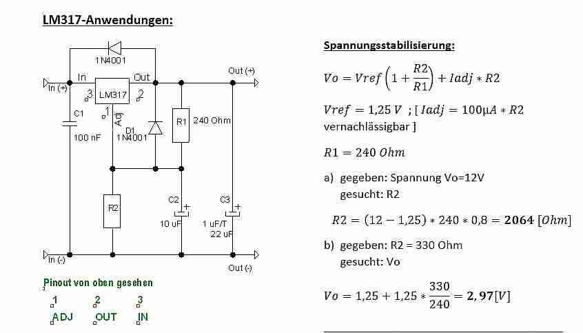

Haalt. Das Ding hat doch 15V!. Nein, ich gebe Dir den Tip, wie Du das MW auf 5V umbauen kannst. https://www.amazon.de/Desktop-Netzteil-1200-mA-3-12-V/dp/B001IRMFAC Lösung: R1 = 240 Ohm R2 = 706 Ohm Vo =5V ciao gustav

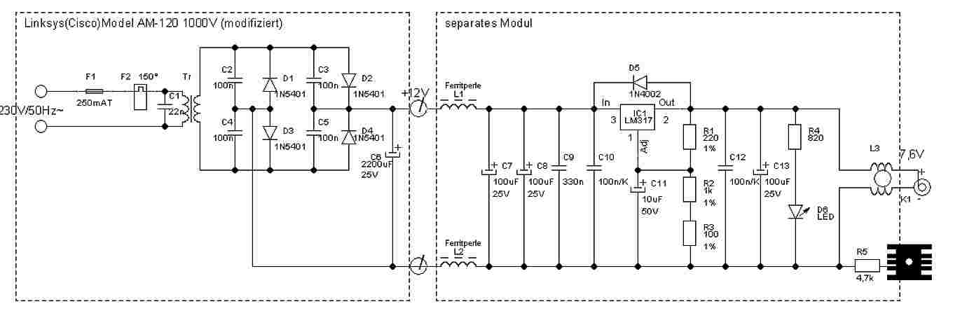

Oh sorry, da hab ich ja was losgetreten...... Ginge folgendes Netzteil mit einem kleinen Ringkerntrafo 30VA (230VAC / 1x9 VAC): https://www.audiophonics.fr/en/diy-kits-and-boards/linear-power-supply-module-dc-with-heat-slug-lt1083-12v-195v-25a-p-11645.html oder auch das mit zwei Ausgängen: https://www.audiophonics.fr/en/linear-regulated-psu/module-alimentation-lineaire-regulee-mje15034g-faible-bruit-5v-a-24v-2a-p-11131.html Gruß Akustiker
#5855417
Karl B. schrieb: > Angehängte Dateien: > Netzteil_1A_.jpg > 96,1 KB, 28 Downloads Hallo Gustav! Warum hast Du in Deinem Netzteil Kondensatoren parallel zu den Gleichrichterdioden?

@Fred Step down Schaltwandler zu verwenden ist durchaus fast immer moeglich, wenn stoerarme Versorgung notwendig ist. Der Schaltwandler muss dazu in ein HF-dichtes Gehaeuse eingebaut werden. Die Filterstufe am Eingang und Ausgang nicht vergessen. Dann koennte ein Billigteilmodul eingesetzt werden.

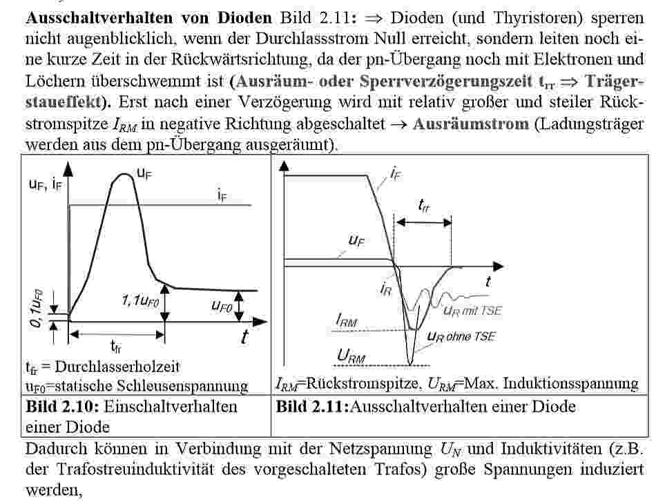

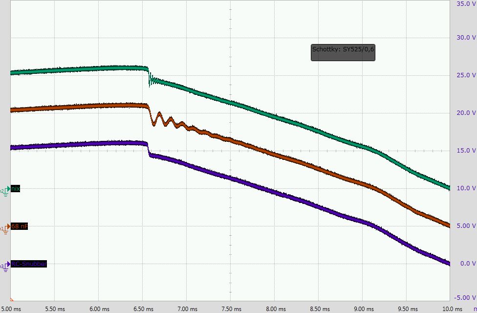

Bernd schrieb: > Warum hast Du in Deinem Netzteil Kondensatoren parallel zu den > Gleichrichterdioden? Hi, um die mit im Bild gezeigten Effekten verbundenen Rundfunkstörungen, "Knattern", zu vermindern. Das Netzteil ist für die alte Elektronenorgel gedacht gewesen. Und von unten alles, was Netzspannung führt, mit Zweikomponentenkleber versiegelt und Original-Isolierfolie berührungssicher gemacht. Was man auch nicht sieht, sind zwei weitere Kerkos unten direkt an den E- und B-Anschlüssen des µA7815. Das empfohlene Netzteil MW9112GS schaltet neben den Widerständen für den LM317 bzw. LM350 auch Trafosekundärwicklungsanzapfungen, so dass nicht unnötig Energie verbraten wird. Bei 5V kann man den 6V-Abgriff nehmen und die anderen Anschlüsse von der Platine ablöten, damit nicht versehentlich auf 12V geschaltetet werden kann. Der Kreativität sind keine Grenzen gesetzt. ciao gustav
#5855689
Vielen Dank, Gustav! Im Bild steht:
1 | |
2 | |
3 | |
Nach meiner Erfahrung ist es besser, die Streuinduktivität des Trafos direkt an der Sekundärwicklung mit einem Snubber zu bedämpfen (R+C in Reihe am Trafoausgang, dabei R relativ niedrig). Siehe Bild: Es ist jeweils der Moment dargestellt, in dem die Dioden sperren und der Stromfluß zum Erliegen kommt. Kurve oben: keine Maßnahme -> hochfrequente Störungen Kurve mitte: nur ein C an der Trafowicklung -> niederfrequente Störung Kurve unten: optimal angepasster Snubber Karl B. schrieb: > um die mit im Bild gezeigten Effekten verbundenen Rundfunkstörungen, > "Knattern", zu vermindern. > > Das Netzteil ist für die alte Elektronenorgel gedacht gewesen. Mit Rundfunkstörungen meint man Empfänger (Langwelle+Mittelwelle), die in der Nähe betrieben werden und nicht die Einstreuungen durch Sender oder? Die Elektronenorgel hat vermutlich diverse Mischer und Oszillatoren im Frequenzbereich zwischen 20kHz bis 100kHz genutzt und war auch für diese Art Störung empfänglich. Sorry, für's Thread kapern...
Bernd schrieb: > Nach meiner Erfahrung ist es besser, die Streuinduktivität des Trafos > direkt an der Sekundärwicklung mit einem Snubber zu bedämpfen (R+C in > Reihe am Trafoausgang, dabei R relativ niedrig). Hi, es gibt nicht nur einen Weg nach Rom: Findet man in Schaltbildern: 1 Kondensator direkt an der Sekundärwicklung und. je 1 Kondensator von + nach - von den Sekundärwicklungsanschlüssen nach GND (Minus). Besonders bei +--Spannungen mit nur einem Brückengleichrichter und Mittelanzapfung beliebt. Und Variante mit Drosseln im AC-Weg zum Gleichrichter. ciao gustav

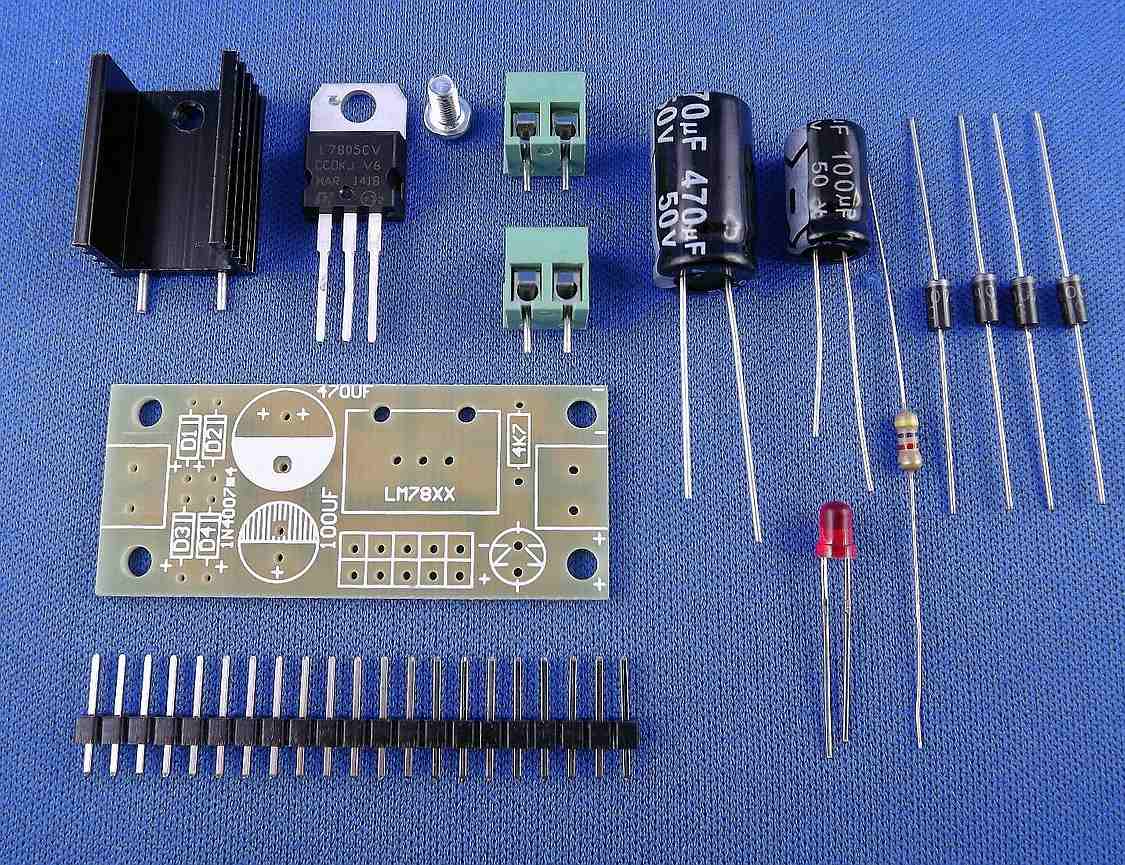

Danke schonmal für die Hilfe! Könnte mir jemand sagen, ob die beiden oben verlinkten Module für meine Zwecke die richtigen sind? Gruß Akustiker
Das Umdrehen der Dioden und Elkos beim Ersatz des 337 durch einen 317 reicht nicht aus. Man muß auch das Leiterplattenlayout ändern, weil beide Spannungsregler unterschiedliche Pinouts haben! 317 A O I 337 A I O A=Adjust O=Output I=Input Wer konstruiert denn sowas?

Der Umbau so eines +/- Moduls ist meist eh schon Quatsch. Noch quatschiger: Dort im Shop solche Module zu kaufen. (10fach bis 25fach überteuert - mit Glanz und Gloria und viel Geseiere wird dem Kunden vorgemacht: "Ist das locker wert".) Wenn mir endlich jemand sagt, wieso nicht ein passendes 5VDC 1A Schaltnetzteil die DSPs versorgen kann, oder wenigstens selbst ein Trafo mit Gleichrichter, Elko und einem_positiv- Spannungsregler 5V 1A versehen wird (Stück Lochraster genügt)... sondern nur lauter fürchterlich teures, aber technisch fast oder völlig sinnfreies Zeug in die Auswahl kommt dann kann ich glücklich sterben.
Ja, ok. Hast Du einen Vorschlag (Modul oder Bausatz) fürn nen Trafo mit Gleichrichter, Festspannungsregler 1A, Siebung und Enstörung? Dann nehme ich das gerne an. Im Moment laufen die DSPs mit nem SchaltreglerSteckernetzteil. Die Störgeräusche sind heftig daher mein Wunsch nach etwas störungsfreiem. Gruß Akustiker

https://www.ebay.de/itm/LM317-Adjustable-Regulated-Rectifier-Filter-Power-Supply-Board-Module-GLDUK/183804957351?hash=item2acba112a7:g:hy4AAOSw~TNbSEch Und ein 9V Trafo mit wenigstens 15VA.
#5856022
Oder gleich welche mit 5V fest. Da der Ausgangsstrom meist nur 1A max. ist, aber für Dauerlast eh der KK zu klein, kann man zur Sicherheit auch je DSP 1 Stck. nehmen. Beispiele: https://www.ebay.de/itm/Festspannungsregler-Bausatz-Spannung-waehlbar-5V-6V-9V-12V-15V-24V-/201491694110 https://modellbau-schoenwitz.de/de/Elektronikbauteile/Steuerungen-und-Regler/Bausaetze/Festspannungsreglermodul-5V-Bausatz-V1.0 Alles viel preisgünstiger, nur eben kein "Glanz". Wie gesagt: Man kann zur Sicherheit auch 1 je DSP benutzen (je DSP max. 350mA). Einfach suchen, es gibt auch Regler ICs (5VDC) mit 1,5Amax, oder (allerdings seltener) auch noch mehr Strom, wenn es unbedingt gleichzeitig die Sicherheit sein soll, daß der Kühlkörper nicht viel zu klein ist (was Du ja nicht beurteilen kannst), aber doch ein Modul reichen soll. Such danach, und stell vor dem Kauf die Auswahl vor hier. Du wirst geholfen, nur halt nicht für XXX€. (Einfach, weil mir diese Abzocke stinkt.)
#5856030
Fred B. schrieb: > Ebay-Artikel Nr. 201491694110 > > https://modellbau-schoenwitz.de/de/Elektronikbauteile/Steuerungen-und-Regler/Bausaetze/Festspannungsreglermodul-5V-Bausatz-V1.0 Die taugen nicht mal für 350mA.

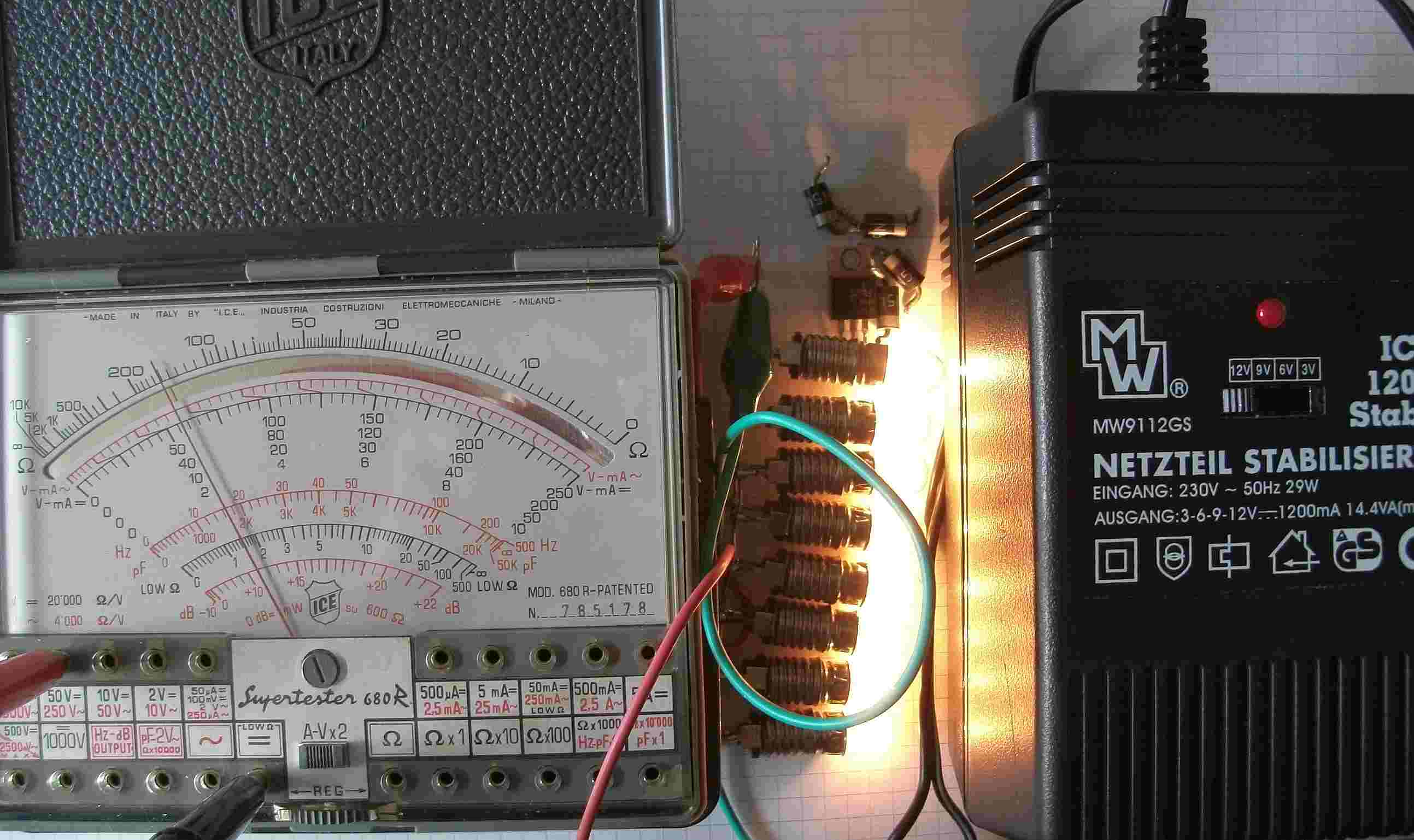

Hi, mein Vorschlag war ja schon da. MW9112GS Und getestet. Bei 24 h Dauerbetrieb bei 10 Stück 12V Lämpchen mit je 100 mA werden die Dioden ca. +80°C und der Trafokern ca. +60°C warm. Nach Austausch des Gleichrichters wird nur der Kühlkörper etwas wärmer, siehe Bild oben. Also, wer wirklich damit volle 1A Dauerbetrieb haben möchte, sollte überdimensionieren oder einen Lüfter vorsehen. Dann kommt noch einen Extra Sicherung und ein X2 Kond. auf die Primärseite rein. Auf Thermosicherung alleine verlass ich mich nicht. ciao gustav
