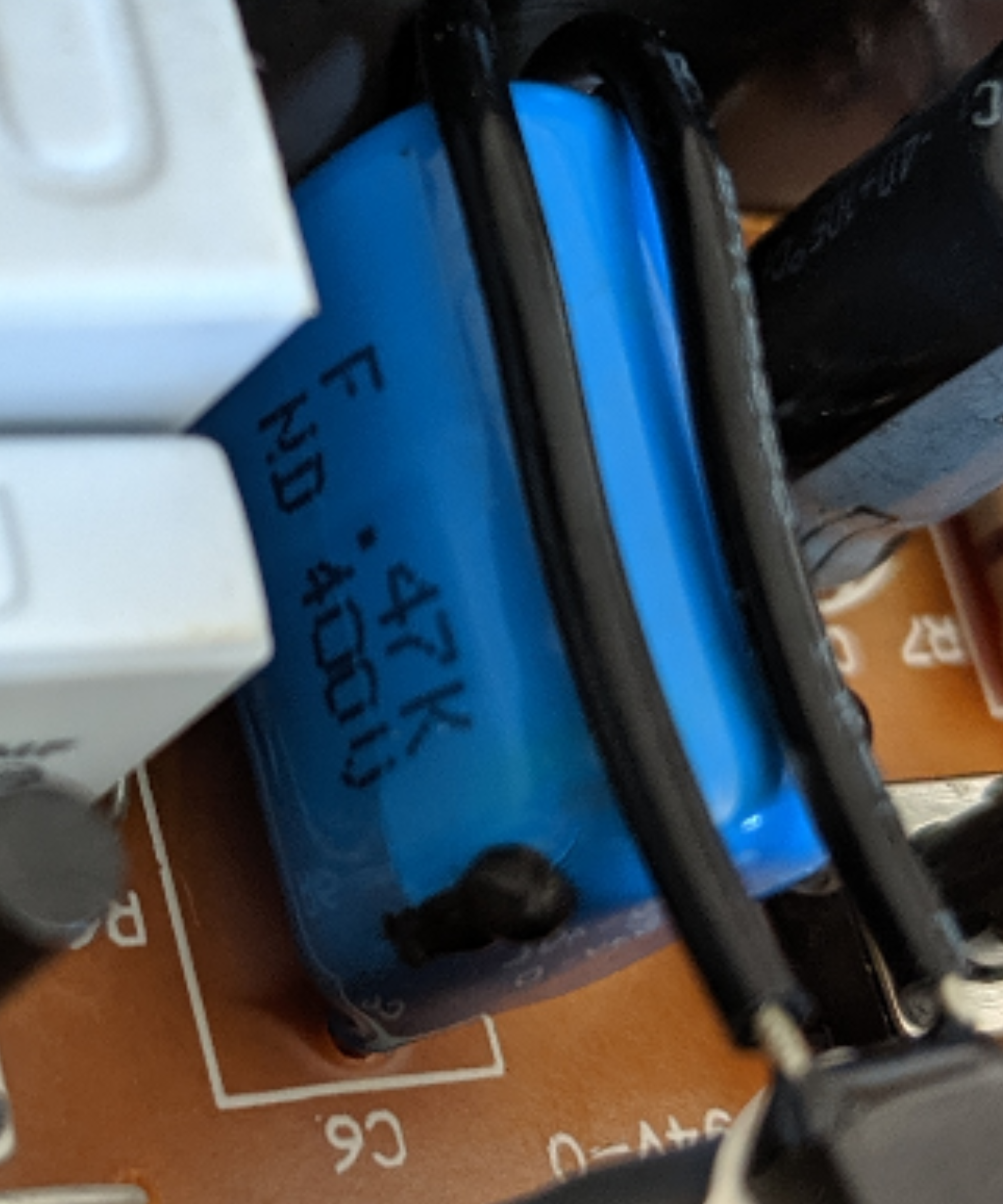

Hallo an alle Profis da draußen,
könnte mir jemand bitte bei der Identifikation eines Kondensators
helfen?
In einer Schaltung ist ein Kondensator mit der Aufschrift
F  .47K
ND 400V
geplatzt.
Die Kapazitätsangabe irritiert mich allerdings etwas.
Soll das 0,47 Farad bedeuten? K ist die Toleranz von 10% oder?
Vielleicht kann mir da ja jemand helfen?
Danke, Chris.

OP #5855231
Danke an (fast) alle für eure Hilfe!
Auf der Rückseite steht nichts weiter.
Ist das ein Folienkondensator? Hab jetzt einen 470nF mit 640V im Auge,
die höhere Spannungsfestigkeit sollte ja nicht schaden oder?

OP #5855280
Der Kondensator geht direkt auf den Netzanschluss.
Die ganze Schaltung ist ein Dimmermodul aus einer Stehlampe, der über
Fernbedienung zwei Leuchtmittel ansteuern kann.
Die Größe ist ca 17x10x10 mm.
Wenn auch ich schon einiges wieder repariert bekommen habe, bin ich
nicht so erfahren in der Elektrotechnik, meistens arbeite ich nach der
'try and error' - Methode ^^
