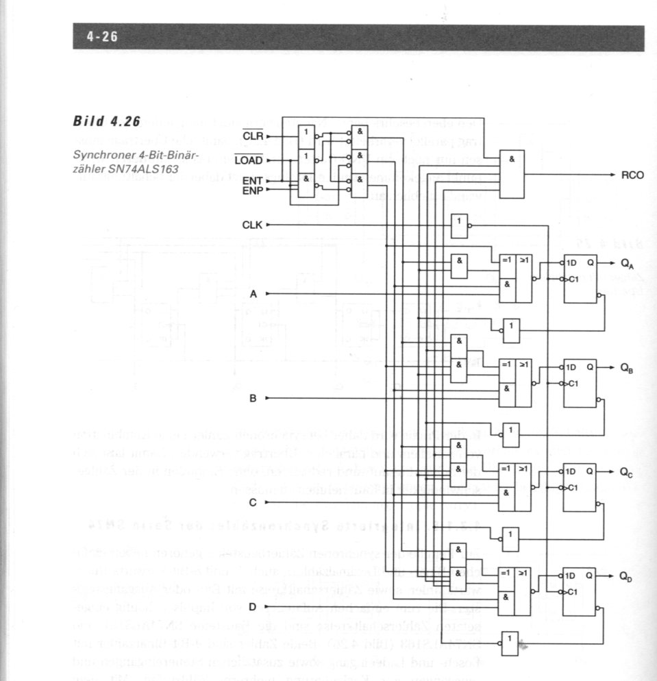

Muss für eine Laborübung einen Modulo 60 Zähler „entwerfen“, indem ich
einen vorgegeben 4 bit Zähler extern beschalte (siehe Foto im Anhang)!
Nun weiß ich leider garnicht wie diese äußere Beschaltung aussehen muss
damit das funktioniert!
Habe nur gesehen wie man aus Flip-Flops modulo n Zähler bauen kann aber
wie es hier funktionieren soll weiß ich nicht :/
Wäre für jede Hilfe dankbar! :-)

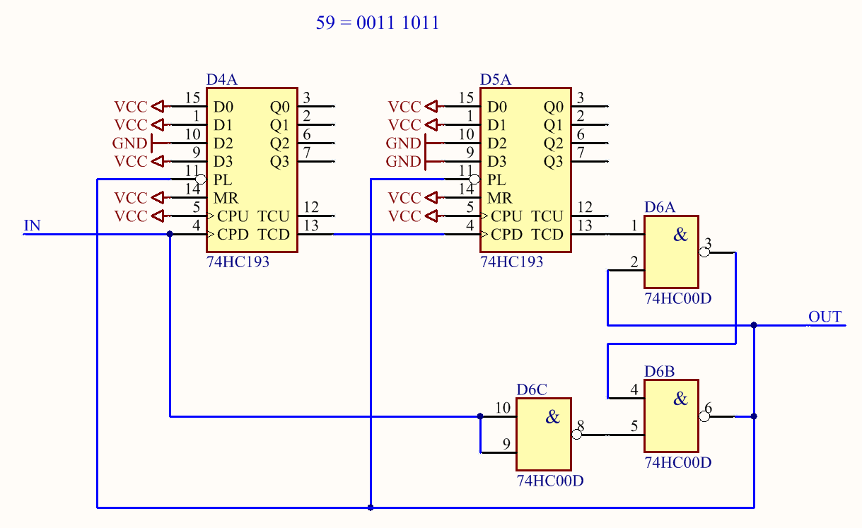

Das riecht verdammt nach Stümperdesign als Lösung. Der 74HC193 ist so
ziemlich die schlechteste Variante, der hat nur asynchrone Preset und
Reset. Führt man einfach nur die Ausgänge zurück, ist nicht garantiert,
daß die Mindestpulslänge erreicht wird.
Die einzig saubere Lösung ist daher, mit 2 74HC00-Gattern einen RS-FF zu
bauen, der den Presetpuls bis zur steigenden Taktflanke verlängert.
Oder man nimmt gleich Zähler mit synchronem Preset, z.B. 74HC161. Dann
braucht man keine extra Gatter zur Verkürzung.
Akademische Lösungen sind aber nicht unbedingt geeignet für Serien.
Ich hatte an der Uni dank Praxiserfahrung auch des öfteren Probleme mit

Die Aufgabenstellung ist tatsächlich Schwachsinn, denn sie fordert den
Aufbau eines synchronen Zählers mit einem asynchronen Aufbau.
Ich hatte mal nen CD4024 mit nem AND-Gatter verkürzt, hat natürlich

Peter D. schrieb:> Das riecht verdammt nach Stümperdesign als Lösung. Der 74HC193 ist so> ziemlich die schlechteste Variante, der hat nur asynchrone Preset und> Reset. Führt man einfach nur die Ausgänge zurück, ist nicht garantiert,> daß die Mindestpulslänge erreicht wird.
Ja und wo ist das Problem? Solche Schaltungen und Aufgaben gibt es seit
Jahrzehnten. Solange der Teiler nicht gerade im Gigahertz Bereich
funktionieren muss klappt das auch mit async Reset.
Das ist eine klassische Lehraufgabe um das Prinzip zu zeigen. Natürlich
ist das ganze asynchron und damit wegen möglicher Spikes nicht 100%
sauber.
Aber Jahrzehnte lang konnte man so Uhren bauen insbesondere da der
besser geeignet 74xx192 schon seit vielen Jahren nicht mehr erhältlich
ist.
Man sieht ja dass der TO schon damit überfordert ist. Genau wie einige
anderen hier.
Sowas machen übrigens Lehrlinge im 2.Jahr und bekommen das auch hin.
Thomas

Matthias S. schrieb:> Marc V. schrieb:>> Zähler Nr.1 resetet sich bei jedem zehntem Impuls und sendet dabei>> einen Impuls zum Zähler Nr.2.>> Nö. Der in der Aufgabe benannte 74HC193 ist nicht der BCD Typ, sondern> der volle 4-Bit Zähler. Er resettet sich auch nicht, sondern läuft beim> Übergang von 15 nach 16 einfach über und fängt damit wieder bei 0 an,
Noch einer der nichts versteht.
Der erste 74HC193 kriegt durch NAND1 (Q3 AND Q1) -> NAND2 beim
Übergang von 9 auf 10 einen Reset Impuls. Dieser Reset Impuls clockt
gleichzeitig den zweiten 74HC193 welcher durch NAND3(Q2 AND Q1) ->
NAND4 beim Übergang von 5 auf 6 auch einen Reset Impuls erhält.

Reset-Signal zu erzeugen für falsch. Denn irgendwer muss noch sicher
stellen, dass der Reset-Impuls ganz sicher lang genug ist. Bei einem
Asynchronen Reset würde die Dauer des Signals vom zufällig schnellsten
Flipflop bestimmt, was für die anderen zu kurz sein könnte.
Im Datenblatt
(https://assets.nexperia.com/documents/data-sheet/74HC_HCT193.pdf) steht
bei "tw pulse width", dass der Reset Impuls (bei 4,5 25°C) mindestens
40ns dauern muss.
Unter (tpd propagation delay) angegeben, dass der Reset mit maximal 40ns
Verzögerung (bei 4,5V 15°C) am Ausgang erscheint. Also spätestens nach
40ns ist der Reset-Impuls beendet weil sich der Zählerstand bis dahin
geändert hat.
Wir brauchen also mindestens 40ns und haben aber nur maximal 40ns. Das
das nur mit sehr viel Glück funktionieren kann, sollte auf der Hand
liegen.
Ich denke, hier ist ein völlig anderer Lösungsansatz gefordert.
Vermutlich einer, der die Daten-Eingänge verwendet und nicht den
Master-Reset Eingang.

Stefanus F. schrieb:> Unter (tpd propagation delay) angegeben, dass der Reset mit maximal 40ns> Verzögerung (bei 4,5V 15°C) am Ausgang erscheint. Also spätestens nach> 40ns ist der Reset-Impuls beendet weil sich der Zählerstand bis dahin> geändert hat.
Ja, nur musst du die Ausgänge die Reset generieren mit NAND auswerten,
das sind 10ns, plus ein invertierendes NAND, das sind nochmal 10ns.
Wenn die Ausgänge richtig stehen, dauert es 20ns bis zum Reset Impuls,
weitere 40ns bis der Reset Impuls die Ausgänge auf Null setzt, ergibt
60ns Resetdauer insgesamt.
Yalu X. schrieb:> FF2 benötigt aber Q0 aus der aktuellen Taktperiode. Wenn die nächste> Taktflanke eintrifft, haben die Eingänge der FFs bereits den richtigen> Logikpegel,

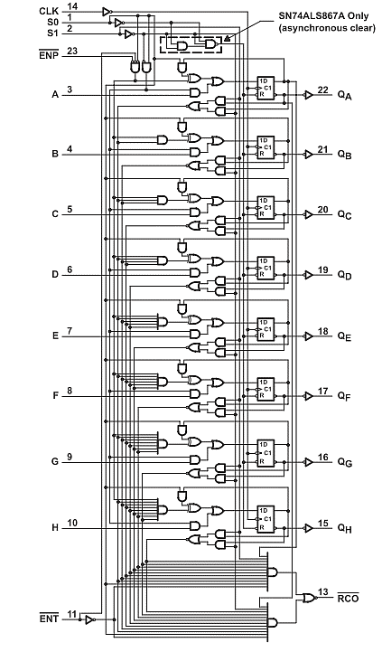

Wie aufwendig Synchronzähler sein können, ist gut am alten Datenblatt
des SN74AS867 zu sehen, in dem die Innenschaltung abgebildet ist.
Dieser Baustein wäre ideal, ist aber in der Aufgabe nicht erlaubt. Gibt
ihn auch schon lange nicht mehr.
Marc V. schrieb:> ergibt 60ns Resetdauer insgesamt.
Du kommst auf maximal 60ns - gut. War wir brauchen, ist aber die
minimale Laufzeit, und die ist unklar.
Stefanus F. schrieb:> Ich denke, hier ist ein völlig anderer Lösungsansatz gefordert.> Vermutlich einer, der die Daten-Eingänge verwendet und nicht den> Master-Reset Eingang.
Beim '193 sind set und reset asynchron. Ist also egal, ob du das linke
oder das rechte Haeufchen aufessen musst :-)
Matthias S. schrieb:> Wie aufwendig Synchronzähler sein können, ist gut am alten Datenblatt> des SN74AS867 zu sehen, in dem die Innenschaltung abgebildet ist.
Ja, deshalb kam von mir auch das Schaltbild mit dem ROM statt dem
Gatterfriedhof. Den kann doch auch beim '193er keiner wirklich ernsthaft
auf nuechternen Magen nachvollziehen.

Dr. Sommer schrieb:> ich kann es nicht.
Ja, die Aufgabe ist Schwachsinn.
Die 74HC192/193 sind nur intern synchron, aber nicht synchron
kaskadierbar.
Ich hatte mal einen Impulszähler (Fremdentwicklung), der hat sich
manchmal um 15 oder 255 Pulse verzählt. Grund war das asynchrone
Gate-Signal und kaskadierte 74HC193. Dann konnte es passieren, daß der
erste 193 noch genügend breite Pulse bekam, aber dessen Überlaufpuls zu
schmal für den nächsten 193 war.
Peter D. schrieb:> Die 74HC192/193 sind nur intern synchron, aber nicht synchron> kaskadierbar.
Und vor allem: nicht synchron zurücksetzbar. Denn ein synchroner Zähler
würde bis 59 zählen, diesen Zählerstand erkennen und den Zähler mit dem
nächsten Taktimpuls zurücksetzen.
Lothar M. schrieb:
>Denn ein synchroner Zähler>würde bis 59 zählen, diesen Zählerstand erkennen
Warum sollte das mit einem 74HC193 nicht gehen?
Man kann sich doch mit NAND-Stufen eine
Zählerstandserkennungslogik ausdenken. Wenn es nur
ein Frequenzteiler durch 60 und kein richtiger
Zähler werden soll, geht es noch einfacher. Mann
lässt den Zähler bis 255 (binär11111111) laufen und
stellt den Zähler dann nicht auf 0 sondern 96.
Den 74HC193 kann man doch voreinstellen. Die
Zählerstandserkennungslogik wäre dann einfach
ein NAND mit 8 eingängen.
Moin,
Günter Lenz schrieb:> Warum sollte das mit einem 74HC193 nicht gehen?
Weil man mit einem 4 bit Zaehler nicht bis 60 zaehlen kann und 2
kaskadierte '193er nicht mehr synchron sind.
Günter Lenz schrieb:> Den 74HC193 kann man doch voreinstellen.
Ja, genauso unsynchron, wie man ihn auch rueckeinstellen kann. Mit genau
den selben Dreckeffekten, wie wenn man aus einem bestimmten Zaehlerstand
ein Set/Resetsignal decodiert und nicht sicher sein kann, ob's Timing
zufaellig reicht, um beide Zaehler komplett zu resetten/setzen. Bei
beidem exakt die gleiche Shice.
Langsam moecht' ich zu gerne wissen auf welcher integrativen
Gesamthochschule fuer Genderingenieurwesen mit Fachrichtung
Ausdruckstanz diese Aufgabe gestellt wurde und waere gerne dabei, wenn
die Musterloesung diskutiert wird.
Gruss
WK
