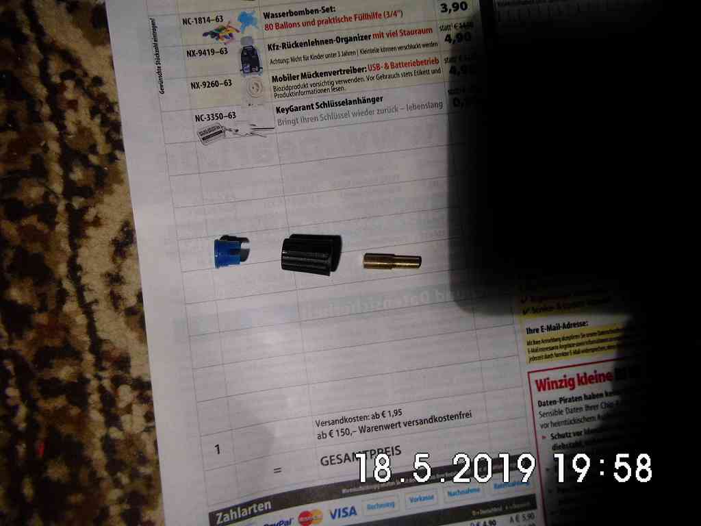

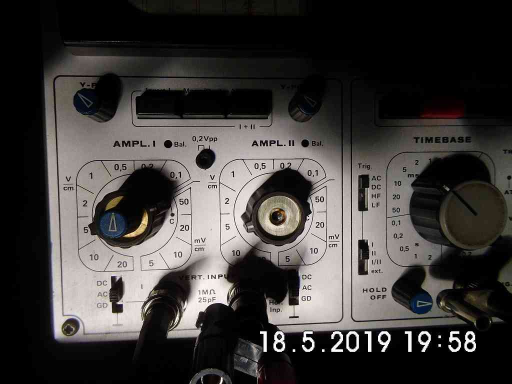

Bei meinem Hameg 512 Baujahr 1979 habe ich auf einmal den Drehknopf für die Eingangsempfindlichkeit ( fein) in der Hand. Ich kann das Messingstück zwar wieder draufstecken, es ist aber absolut locker. Hat einer eine Idee ?
Ich würde die Teile mit dem linken Knopf vergleichen, der sicherlich identisch aufgebaut ist. Wenns ein Spannzangenknopf ist, fehlt die Schraube. Oder hats seitlich Bohrungen für Madenschrauben?

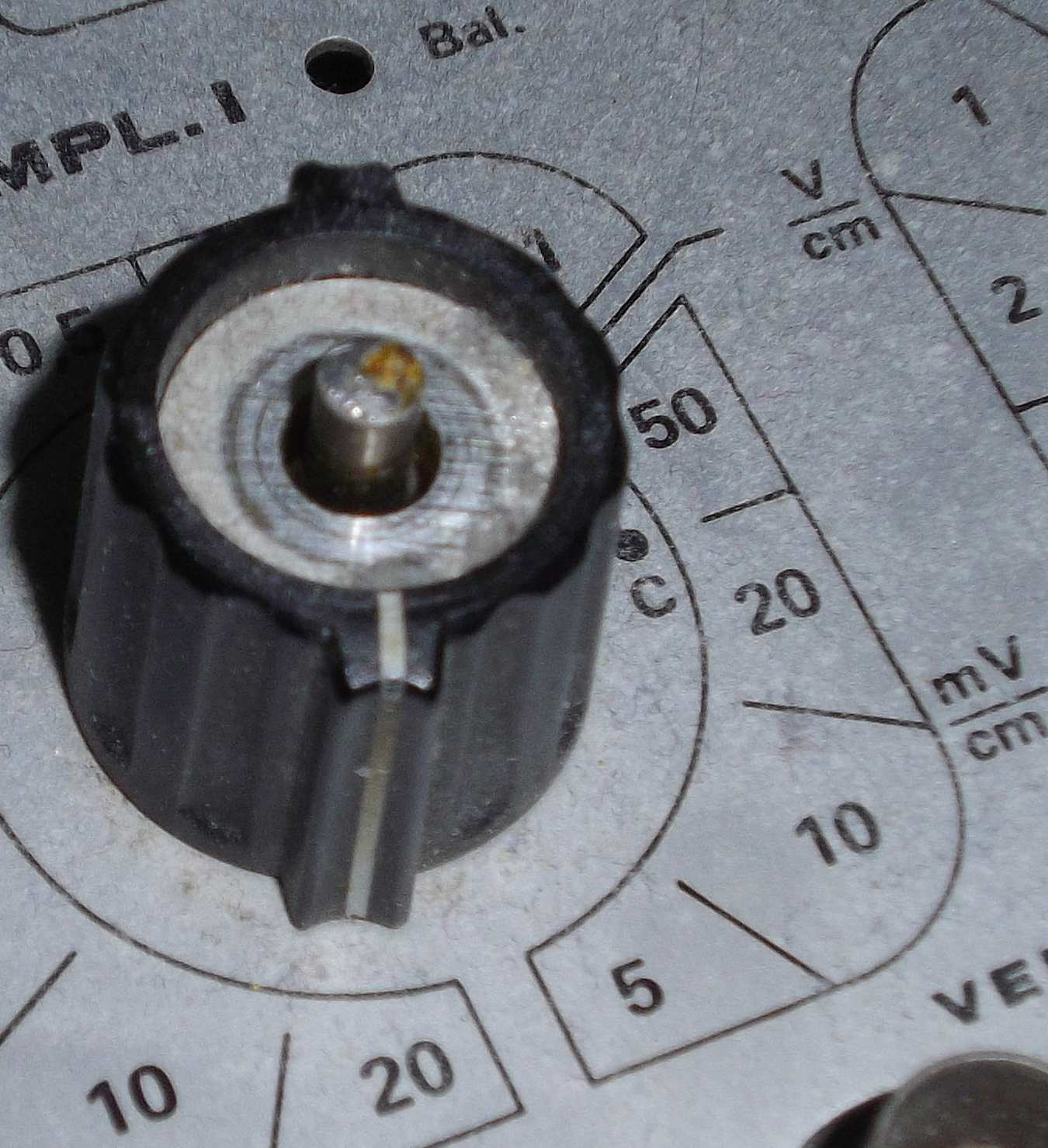

Lukas S. schrieb: > Hat einer eine Idee ? Hallo Lukas, ... auf dem Bild kann man leider nicht erkennen ob die durchgesteckte Achse des Poti ´s noch dran ist oder ev. abgebrochen!? Gruß Horst

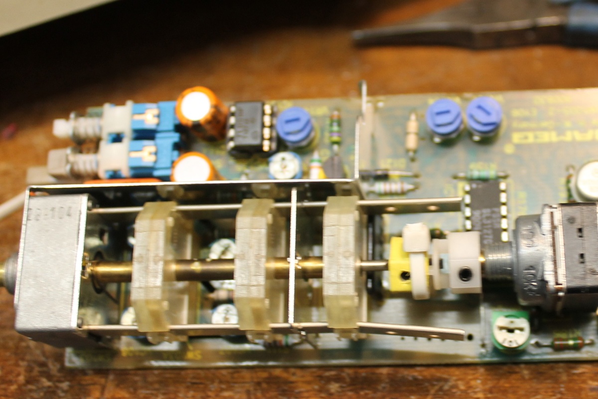

Die Potis sitzen relativ weit hinten auf den Platinen, die Knöpfe auf Achsverlängerungen, welche mit Kunststoffkupplungen mit den Potis verbunden sind. Wenn Du Glück hast, ist in der Kupplung nur ne Madenschraube locker, eher sind die speziell für den Hersteller angefertigten Kupplungen am Ende ihrer Tage. Das Bild zeigt Teile aus nem anderen Hameg, Details können also abweichen. Bewegliche Kupplungen nachzufertigen ist aufwendig, anpaßbare starre finden sich beim Chinamann. Damals hat ein kleiner Straps genügt um den Kraftschluß wieder herzustellen.

Dr.Who schrieb: > Schick es doch nach Hameg zum Kundendienst. > Wer hier überhaupt fragt, hat sowieso nicht das Know-How, das > fachgerecht zu reparieren, mal vom passenden Ersatzteil ganz > abgesehen. Vermutlich ist die Welle abgebrochen. was ist denn dir über die Leber gelaufen? Holger L. schrieb: > Die Potis sitzen relativ weit hinten auf den Platinen, die Knöpfe auf > Achsverlängerungen, welche mit Kunststoffkupplungen mit den Potis > verbunden sind. Wenn Du Glück hast, ist in der Kupplung nur ne > Madenschraube locker, eher sind die speziell für den Hersteller > angefertigten Kupplungen am Ende ihrer Tage. meistens ist die Kupplung gerissen. Man kann bei https://www.sky-messtechnik.de/reparaturdienst-service/hameg-ersatzteile diese Achskupplungen noch käuflich erwerben. Es gibt 4 verschiedene. Ralph Berres

Also, die Potiachse ist noch da und auch drehbar. Ich werde zuerst mal mit sky-messtechnik kontakt aufnehmen und dann weitersehen. Ich melde mich wieder.

MeierMüllerSchulz schrieb: > as Ganze soweit zerlegen, bis man weiß, welches Teil defekt ist. Fotos > machen und bei sky-messtechnik.de anfragen, ob ein Ersatzteil verfügbar > ist. Falls positiv, kaufen, einbauen und sich freuen. Das Teil ist laut Webseite verfügbar und kostet 4 Euro pluss Versand und Mwst. Ich würde gleich für ale drei Potiachsen das Teil kaufen. In der Zeitbasis sitzt meines Wissens auch eines. Ralph Berres

Zeno schrieb: > Wenn die Potiachse > einseitig abgeflacht ist - eigentlich der Regelfall bei 4'rer Achsen - > dann funktioniert die Notlösung recht ordentlich. Hier muss mit Hilfe der Kupplung eine 4mm Achse ( ohne Abflachung ) auf eine 2mm Achse adaptiert werden. Natürlich können Leute die eine Drehbank haben sich mit geringen Aufwand so eine Kupplung selber herstellen. Doch nicht jeder hat Zugriff zu einer Drehbank. Die Originalkupplung gibt es ja für erschwingliches Geld ( 4 Euro ) bei Sky.Messtechnik. Also warum dieser Aufwand? Ralph Berres

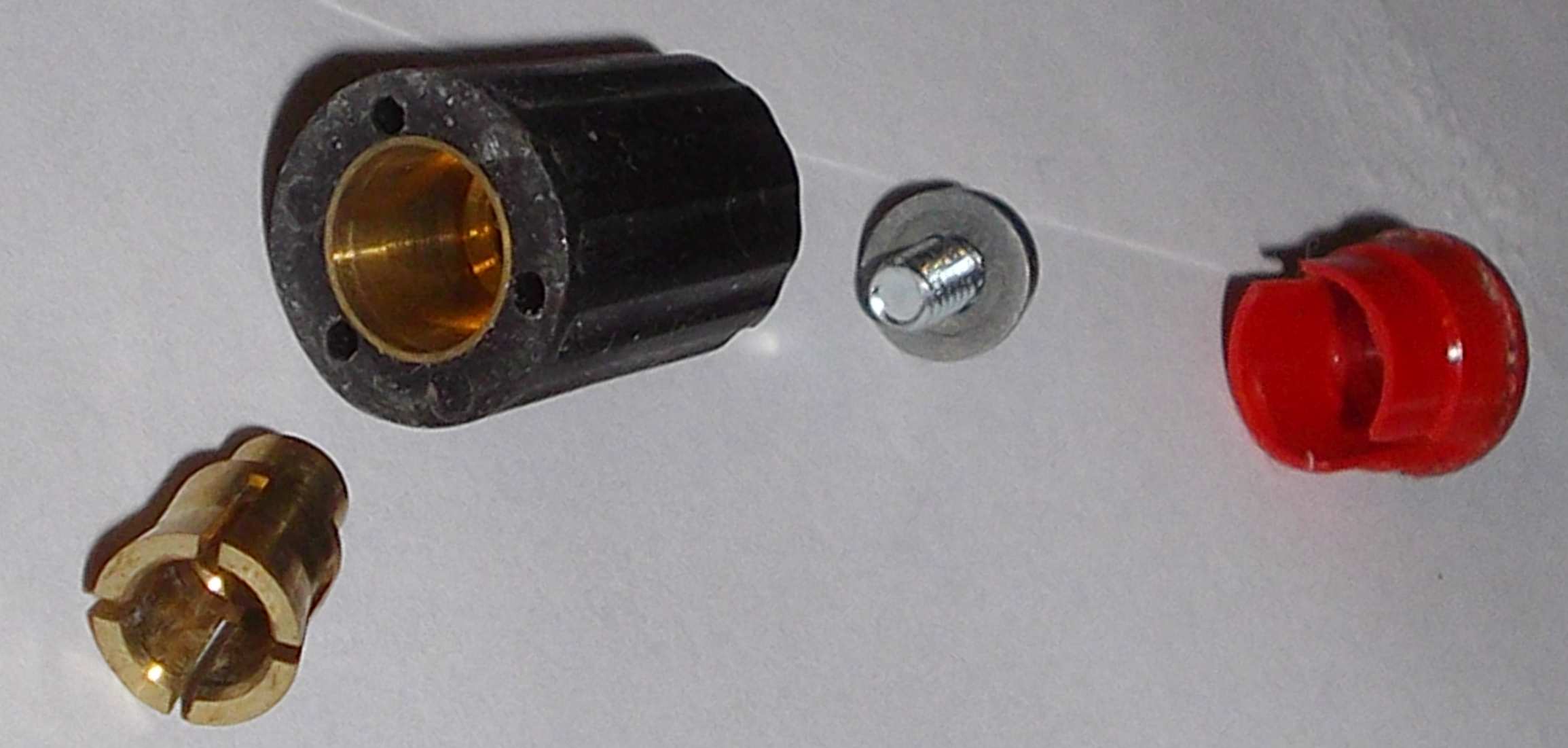

Lukas S. schrieb: > Bei meinem Hameg 512 Baujahr 1979 habe ich auf einmal den Drehknopf für > die Eingangsempfindlichkeit ( fein) in der Hand. > > Ich kann das Messingstück zwar wieder draufstecken, es ist aber absolut > locker. Hebel mal mit einem Messer die blaue Kappe ab. Die ist nur in das schwarze Teil hineingesteckt. Darunter findest du die Schraube, mit der die Spannzange auf der Potiwelle festgezogen wird. Vielleicht hat sich diese Schaube nur gelockert. Warum auch immer. Sonst musst du eben genauer beschreiben, weshalb der Drehknopf abgefallen ist. P.S.: Ich sehe gerade das du den Knopf schon zerlegt hast. Wo ist diese Schraube geblieben? Wenn der schwarze Kunstoff einen Riss hat, kann die Spannzange allerdings nicht mehr festgezogen werden, dann muss in neuer Knopf her. Evtl habe ich noch solche. Müsste ich nachsehen. Den blauen Deckel solltest du jedenfalls gut aufbewahren, denn der wird gewöhnlich einzeln verkauft (unterschiedliche Farben, mit/ohne Zeiger).

Dr.Who schrieb: > Wollvieh W. schrieb: >> Wenns ein Spannzangenknopf ist, fehlt die Schraube. > > Du meinst wohl die Mutter? So einen große Klappe und dann keine Ahnung ist schon peinlich: Sieh dir mal den Link hier an: http://www.kessler-electronic.de/Spannzangenknoepfe_c447.htm Du bist wohl noch nicht mal ein Bastler
Lach schrieb: > So einen große Klappe und dann keine Ahnung ist schon peinlich: Spannzangenknöpfe gibt es mit sowohl mit Schraube als auch mit Mutter.
#5857715
Achim B. schrieb: > Lach schrieb: > So einen große Klappe und dann keine Ahnung ist schon peinlich: > > Spannzangenknöpfe gibt es mit sowohl mit Schraube als auch mit Mutter. Nur die echten haben eine Mutter! Pfuscher und Murkser müssen mit dem anderen Knopf leben.
Schubs schrieb: > Nur die echten haben eine Mutter! Pfuscher und Murkser müssen mit dem > anderen Knopf leben. Bin mir allerdings ziemlich sicher, dass die ganz kleinen Mentor eine Schraube haben... Und desweiteren bin ich mir ziemlich sicher, dass die Hameg-Knöppe von Mentor sind... Könnte ja in Keller schlappen, und bei meinem Hameg eine Kappe abpulen. Mach ich aber nicht.
