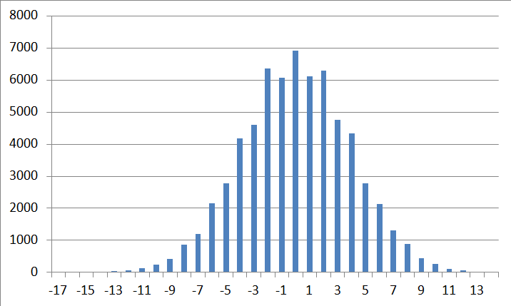

Moin,
ich habe einen ADC AD9650 mit 16 Bits und da gibt es die Pins VREF und
SENSE.
Über SENSE kann man auswählen ob die interne oder eine externe Referenz
verwendet wird. Diese externe Referenz wird dann an VREF angeschlossen.
Bisher habe ich VREF auf GND gelegt (wählt die interne Referenz) und
dann VREF nach GND entkoppelt. Das Datenblatt empfiehlt da 1uF und
100nF. Habe ich gemacht mit Keramikkondensatoren und bin mit dem
Ergebnis nicht zufrieden. Das ADC Signal ist deutlich verrauscht auch
wenn ich die Eingänge kurzschließe.
Ich will also auf jeden Fall andere Kondensatoren verwenden die keinen
piezoelektrischen Effekt zeigen. Aber ich habe da auch sehr wenig Platz.
Und ich werde im Layout auch eine externe Referenz vorsehen. Im
Datenblatt einer externen Referenz LTC6655 werden Folienkondensatoren
empfohlen, und zwar ziemlich große Werte von 2,7 uF bis 100 uF. Das ist
als Folie irre groß und kaum machbar. Also habe ich mich etwas umgesehen
und eigentlich das erste mal Polymer und Tantal angeguckt. Da gibt es
ziemlich große Kapazitäten in kleinen Gehäusen. Z. B. 47 uF in 0603 und
sogar 100 uF in 0603.
Meine Frage ist jetzt:
Sind diese Typen auch geeignet? Ich würde den direkt knapp vor den ADC
Pin setzen. Brauche ich dazu zusätzlich noch einen 100 nF? Den würde ich
dann in Folie nehmen wobei das dann schon 0805 ist und vom Platz her
eher nicht mehr so nahe an den ADC passt wie der 0603 Polymer.
Vielen Dank!

von -gb- (Gast)
Sorry ich meinte SENSE auf GND. VREF ist nur nach GND entkoppelt.
Im Datenblatt von einer Referenz werden FolienCs empfohlen die wären
aber ziemlich groß.
Ja, ich nutze einen fully differential Opamp. Aber ja das GND Konzept
ist wohl schlecht.
Tja es rauschen die letzten 4 bis 5 Bits, das ist mir eindeutig zu viel.
Versorgungen kommen aus Schaltregler, gehen aber durch Ferrit und haben
laut Oszi keine starkes Rauschen drauf. Das ist überall kleiner 20 mV.

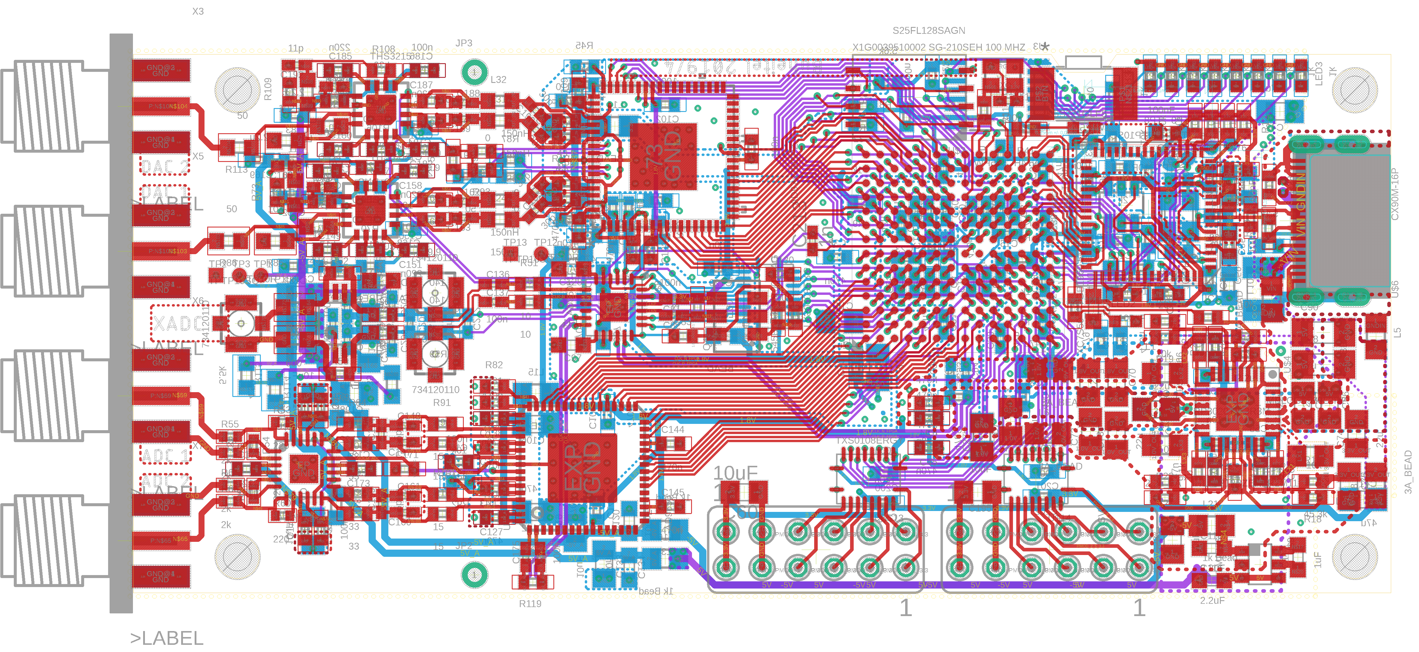

von Gustl B. (-gb-)
Jens G. schrieb:
> Bevor man sich über Rauschen aufregt, sollte man aber ertstmal die
> Reinheit der Spannungsquellen im Griff haben.
> Warum sollen 20mV kein starkes Rauschen darstellen? Kennst Du die PSSR
> dieses IC, um das so sicher beurteilen zu können?
Stimmt. Also ich habe schon mehrere ADCs in Betrieb genommen, unter
anderem auch einen 16 Bit LTC2325. Da hatte ich ein Rauschen von ca. 2,5
LSB. Auch da kam die Versorgung aus einem DCDC und wurde dann nur mit
Ferritperlen und Kondensatoren nach Masse gefiltert.
So hatte ich das jetzt auch gebaut auf einer 4-lagigen Platine. Aber ja,
ich habe vermutlich ein Problem mit dem Rauschen weil ich die analoge
Versorgung für den OPV vor dem ADC einmal quer unter dem Signalpfad
durchführe. Also klar ist da zuerst Masse aber drunter auf der untersten
Lage gehen die analogen Versorgungen durch. Das könnte ich ändern.

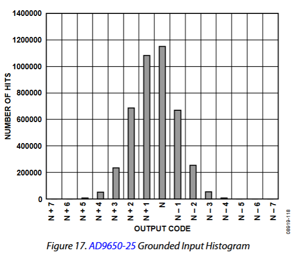

Ja, ich verwende derzeit die interne Referenz. Bei einer Externen würde
ich das natürlich einhalten. Ich frage mich nur ob ich eine externe
verwenden soll. Ich finde auch nicht wie die im Datenblatt gemessen
haben um Figure 17 (Seite 16)
https://www.analog.com/media/en/technical-documentation/data-sheets/AD9650.pdf
zu erhalten. Das sind grob 11 Bins, also etwas über 3 verrauschte Bits.

Edit:
Ich hänge hier jetzt mal .brd und .sch an. Nur damit es nicht zuviel
Kritik hagelt: Das Ding funktioniert auf den ersten Anlauf und bis auf
den ADC bin ich zufrieden. Gut, die Platine ist klein und wird ziemlich
warm, aber trotzdem läuft alles und ich bin sehr zufrieden. Das ist auch
nur ein Hobbylernprojekt, also bitte verzeiht, dass der Schaltplan nicht
schick ist, aber dafür habe ich gerade neben dem Beruf keine Zeit.
Ach so, was ich echt schlecht finde ist diese USB-C Buchse. Ja, die ist
sehr lötfreundlich und ich brauche keine kleinen Bohrungen sondern kann
alles günstig fertigen lassen, aber der USB-C Stecker wackelt ziemlich
in der Buchse. Da gibt es bestimmt bessere Modelle.
Danke!
von Kevin K. (nemon) Benutzerseite
Wenn du Schaltplan und Board als Bild anhängen würdest, könnten wir dir
auch ohne Eagle helfen.
von Gustl B. (-gb-)
Ich glaube ja nicht, dass das was bringt weil es sehr unübersichtlich
ist, aber ja, habe ich hiermit getan.

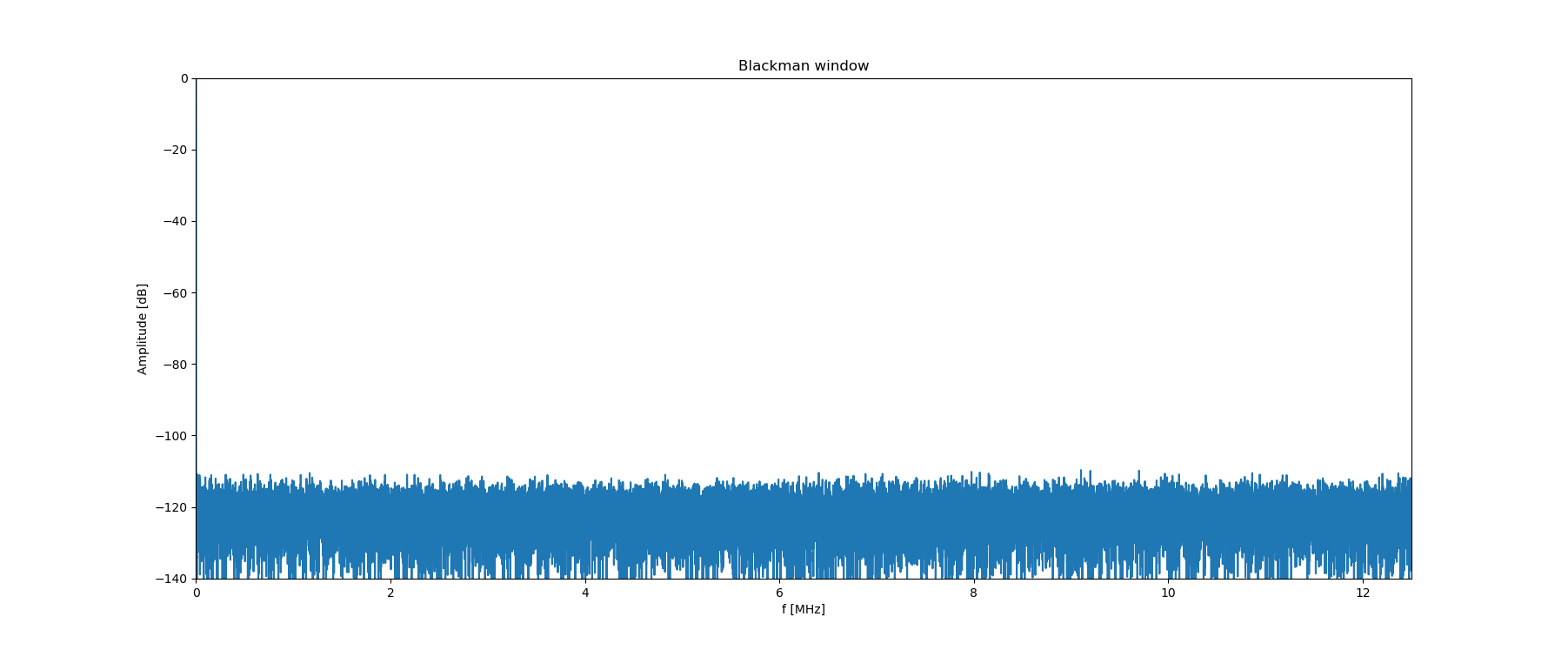

Dazu hatte ich hier einen Thread aufgamacht weil ich eben nicht weiß wie
ich die FFT normieren soll. Aus Zeitgründen habe ich da leider nicht
weitergemacht, sollte ich mal machen ...
Beitrag "FFT in Python kalibrieren/normieren"
Hier sind 64k Samples an Rauschen.
https://www.mikrocontroller.net/attachment/413009/noise64k.txt

Wie macht man das? Ich habe das mit dem DC-Histogramm verglichen weil
ich das schon recht aussagekräftig finde.
Edit:
Vermutlich falsch normiert, aber hier ist die FFT im Anhang.
von Achim S. (Gast)
Gustl B. schrieb:
> Edit:
Unabhängig von der Normierung sieht man, dass das Signal keine Struktur
hat. Also eher keine Störung (z.B. durch Mikrofonie am Kerko oder durch
Übersprechen vom Schaltregler, das bei bestimmten Frequenzen auftreten
würde) sondern eher echtes Rauschen.

von Gustl B. (-gb-)
Danke! Jetzt bin ich beruhigt. Aber eines verstehe ich noch nicht:
Im Datenblatt ist dieses Histogramm drinnen. Wenn ich meine Samplewerte
als Histogramm auftrage bekomme ich sehr viel mehr Bins. Das sagt doch,
dass ich das sehr viel schlechter gelöst habe?
Achim S. schrieb:
> Also bleiben dir 14 effektive Bit bzw.
> ein SNR von 86dB.
Das mag zwar stimmen, aber wenn ich das Histogramm im Datanblatt angucke
ist das Rauschen dort deutlich weniger, da bekäme man dann >15 effektive
Bits.
Ich weiß auch nicht wie ich das ausdrücken soll, aber ich würde schon
gerne die Werte vom Datenblatt einigermaßen erreichen. Mit dem LTC2325
schaffe ich das, hier aber nicht.
ok: beim DC-Histogramm sieht man tatsächlich, dass deine Daten an den
Flanken "Ausbeulungen" haben, die man im AD-Datenblatt nicht hat. Ein
bisschen was an Performance sollte also noch rauszuholen sein.

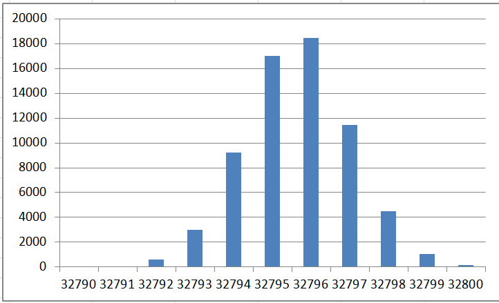

von Gustl B. (-gb-)
Guter Punkt!
Ich habe vorne am SMA kurzgeschlossen. Direkt am ADC habe ich mich nicht
getraut weil da ist ja überall Strom und Spannung^^ ne, wird hiermit
nachgeliefert und sieht besser aus.

von Achim S. (Gast)
in der Tat, jetzt sieht das Histogramm deiner Daten dem aus dem
Datenblatt zum Verwechseln ähnlich.

von Gustl B. (-gb-)
Na dann lasse ich das jetzt so. Danke!

von Klaus R. (klara)
> SENSE.
Der AD9650 liefert den Output per LVDS. Bei einem LVDS Leitungspaar gibt
es Vorschriften für Mindestabstände, z.B. zu einem benachbarten LVDS
Leitungspaar. Es ist offensichtlich das die hier nicht eingehalten
werden. Einige LVDS Leitungspaare werden sogar kurz vor dem FPGA
getunnelt. Man sieht aber dabei keine Änderung der Leitungsgeometrie.
Wurden die LVDS Leitungspaare nicht für differenziell 100 Ohm ausgelegt?
Ebenso sehe ich Längenunterschiede, die man gewöhnlich mit Mäander
ausgleicht.
Treten denn da keine Probleme auf?
mfg Klaus
von Gustl B. (-gb-)
Nö. Ich betreibe den im interleaved CMOS Modus. Also 25 MHz Samplerate
und mit jeder Flanke werden Daten ausgegeben. 25 MHz sind ... 40 ns, das
Licht schafft in dieser Zeit grob 0,3m/ns*40ns = 12 Meter. Da ist es
völlig egal ob ich ein paar Zentimeter rummeandere. Da ich auf dem Board
einen Taktteiler mit Phasenverschiebung habe, kann ich auch sehr fein
die Clocks gegeneinander verschieben. Klar, das hilft bei einem Bus
nichts bei dem die einzelnen Bits zu asynchron sind, hat mir aber
trotzdem geholfen bei dem DAC.
Der DAC bekommt die Daten nämlich mit 250 MHz. Auch da habe ich keinen
Längenausgleich und es funktioniert wunderbar. Ich betreibe auch ihn im
interleaved CMOS Modus. Das bedeutet jeder der beiden DACs bekommt die
Daten mit 125 MHz.

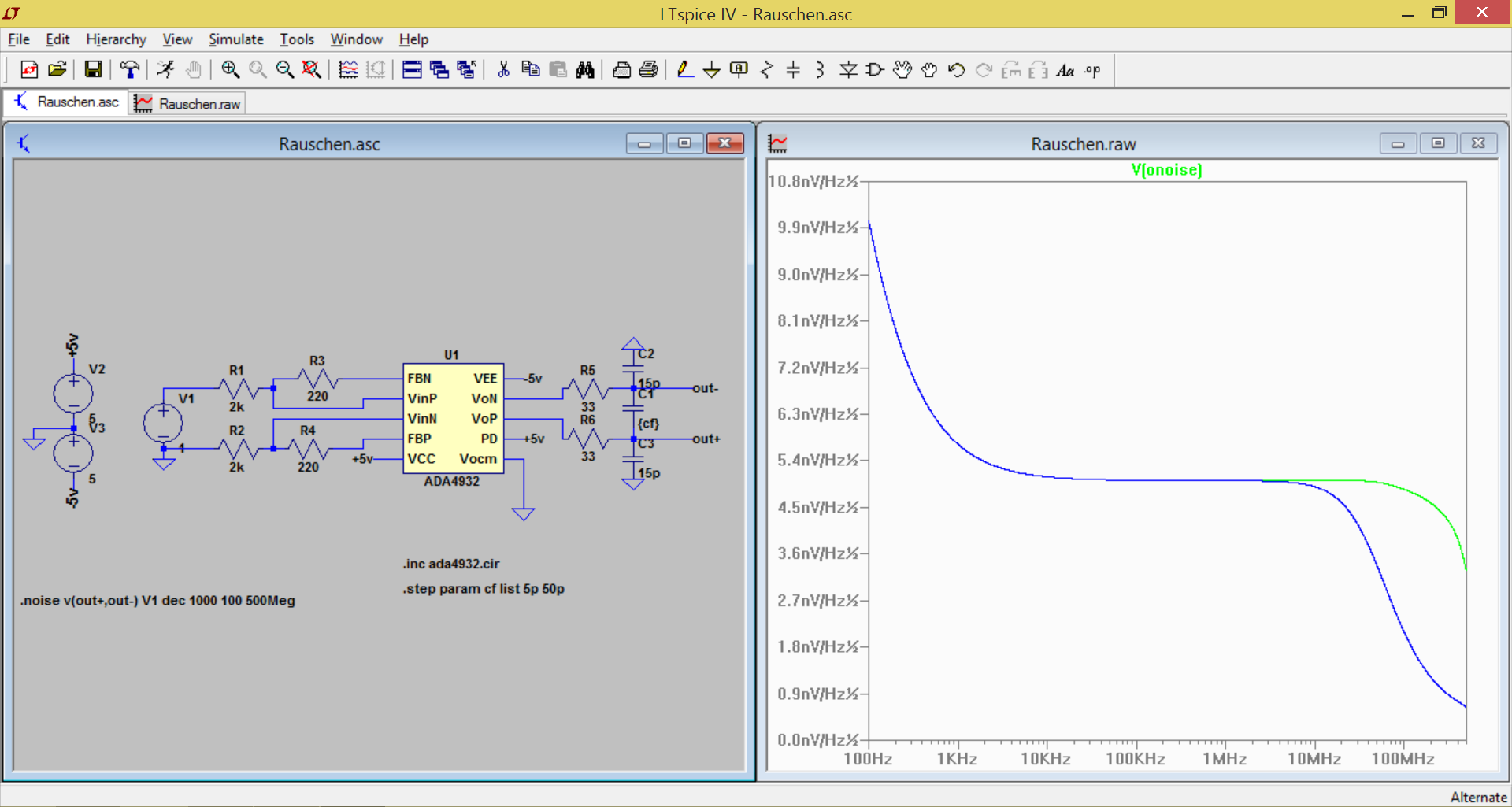

von Achim S. (Gast)
Gustl B. schrieb:
> Ich könnte da jetzt einen deutlich besseren LPF zwischen ADA4932 und ADC
> setzten, aber der bringt ja auch Rauschen mit hinein.
das muss nicht mehr Rauschen bringen. Wenn du z.B. deinen C159 einen
Faktor 10 größer machst bringt das kein zusätzliches Rauschen und
schränkt die Bandbreite zumindest einigermaßen sinnvoll ein.
Im Anhang eine Rauschanalyse bis zur Analogbandbreite deines ADCs: mal
mit 5p (ergibt 98µV rms Rauschen), mal mit 50p (42 µV rms)
von Gustl B. (-gb-)

Ist dieses Spice eigentlich schwer zu erlernen? Ich verwende derzeit
Multisim, bin aber auch dort noch am Lernen.
Erst einmal ein Danke für die Erläuterungen. Bei 25 MHz und diesen
kurzen Strecken ist klar das Wellenphänomene noch keine Rolle spielen.
Bei 125 MHz steht man aber kurz davor.
Zu LTspice. Kostet nichts, wurde von Linear Technology anfangs zur
Unterstützung deren Schaltregler bereitgestellt und hieß ursprünglich
Switcher Cad. LT, jetzt AD, liefert fast alle Modelle eigener Produkte
dazu. In LTspice können auch unverschlüsselte PSpice Modelle anderer
Quellen eingebunden werden. Es ist ein offenes System. Dir steht also
eine breite Pallette zur Verfügung. Guten Support bietet auch dieses
Forum.
Software:
 https://www.analog.com/en/design-center/design-tools-and-calculators/ltspice-simulator.html
Ein gutes Tutorial findest Du hier. Aktuell ist LTspice VII.
http://www.gunthard-kraus.de/LTSwitcherCAD/index_LTSwitcherCAD.html
mfg Klaus
