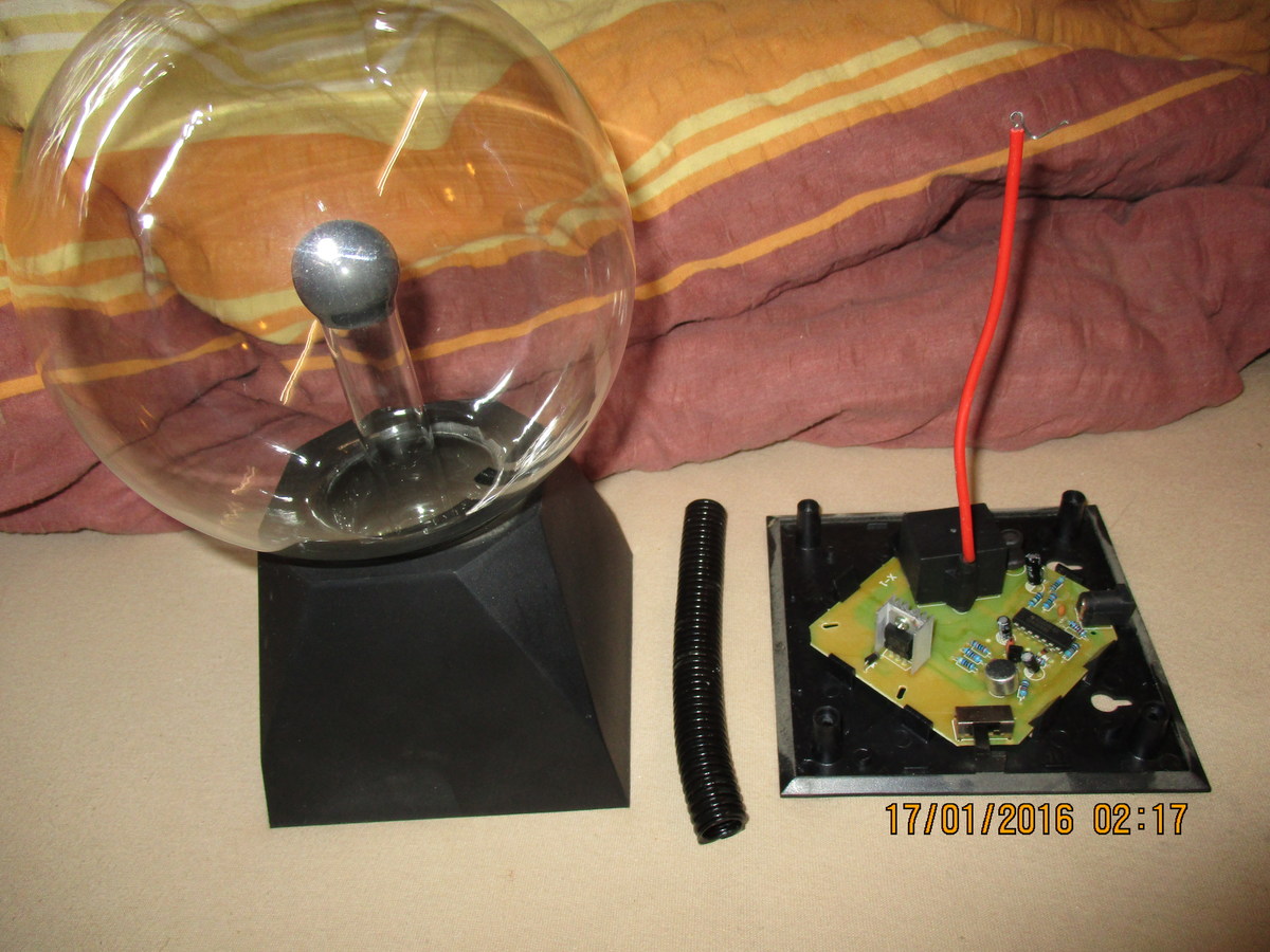

Habe eine Frage zu Plasmalampen. Habe zwar schon im Chat schon gefragt
aber ich dachte ich frage hier nochmal ein für alle mal.
Ich habe so ein Teil (12V ca. 1A, Durchmesser 20 cm) umgebaut Sprich den
Trafo samt Gleichrichter aus dem Gehäuse genommen und ans Hausnetz bzw
an die Versorgungslötstellen auf der Platine gelötet und an die Decke
gehängt. Hat ein Jahr lang gut funktioniert, dann ist jedoch die
Leuchtkraft vergangen. Natürlich konnte ich die Garantie vergessen.
Jetzt habe ich eine kleinere gekauft (15cm Durchmesser) und quasi
'unangetastet' lassen. Habe den output des alten Trafo verwendet (nicht
direkt auf die Platine gelötet sondern an einen entsprechenden
Koaxialstecker). Den neuen Trafo habe ich zur Aufbewahrung gelagert.
Das ganze an die Decke gehängt ist die Anordnung doch etwas anders als
ursprünglich intendiert. Wobei der Sockel der Lampe an der Unterseite
Litzen zum Verankern für Schraubköpfe hat, das bedeutet daß der
Hersteller Anwendungen in diese Richtung zumindest angedacht hat.
Ich hoffe daß durch die geringere Oberfläche grundsätzlich mal weniger
Möglichkeit zur Diffusion besteht. Der Trafo stellt etwas mehr als 13V
bereit. Mein Ziel wäre Abnützungserscheinungen so gut wie möglich
abzuwenden, sprich ein entweichen des Gases wie es bei der ersten Lampe
der Fall war. Natürlich möchte ich auch Kurzschlüsse, Überladungen,
Explosionen und Hausbrände gerne Abwenden.
Ist von einem Betrieb verkehrt aufgehängt abzuraten? Der Trafo gut 20 cm
von der Kugeloberfläche entfernt, kann es sich auf die Funktion bzw
Lebensdauer auswirken? Wie verhält sich so ein Teil in Puncto
Stromaufnahme/Leistung, Haben die Gegenstände in unmittelbare Umgebung
Auswirkungen darauf? Das ionisierte Gas das sich ums Zentrum der Kugel
sammelt steigt auf - In meinem Fall nicht zum Scheitelpunkt der Kugel
sondern richtung Sockel. Ist das möglicherweise belastend für die
Bauteile/den ganzen Stromkreis?
Mir persönlich sind die Dinger immernoch ein Rätsel und ich fand keine
ausreichenden Antworten zu den obigen Fragen.
Vielen Dank fürs Lesen.

Ich habe hier eine Plasmakugel vom blauen C und deren Elektronik
hat einen kleinen HSP-Trafo (ähnlich Zeilentrafo), der über einen
4069 und Transistor angesteuert wird...
Das Taktsignal ist eher sinusförmig mit ca. 15 KHz und nach
Gleichrichtung der HSP hat die Kugel keine normale Funktion mehr...
Folglich benötigt der Effekt eine höherfrequente HSP...

Der Trafo ist eigentlich so verschalten wie eine Zündspule eines
KFZ, heißt, Primär- und Sekundärspule liegen auf einem gemeinsamen
Potential (Masse oder Plus), während die HSP nur durch einen dick
isolierten Draht mit schwarzem Überzugsrohr in die Mitte der Kugel
führt, wobei in der Mitte dann ein "Drahtwaschl" ist in dem das
abisolierte Ende dann endet...

Bei meiner Kugel ist das Steckernetzteil mit 8 Volt DC, 400 mA und
3,2 Watt angegeben...
Die Leitung zum DC-Stecker an der Kugel beträgt ca. 2m und ist
eigentlich unkritisch, solange DC daher kommt...
Ob Deine Kugel mit mehr Spannung auskommt kann ich Dir nicht
beantworten, jedoch könntest Du die Schaltung schon "abgeschossen"
haben wegen zu hoher Spannung, denn das Plasma kann nicht einfach
verlorengehen, weil die Kugel absolut dicht ist und die
HSP-Elektrode keinen direkten Kontakt zum Inneren hat...

Bei meinem eigenbau platzen Glühbirnen wenn ich zu lange unter maximaler
Leistung Plasma darin erzeuge.
Wenn ich ein Stück lötzinn als Elektrode verwende "Schnilzt" der nicht
nur, der verdampft sogesehen.
Bei ca. 12-14V und auf einer Strecke von gut 8cm reißt da auch der
lichtbogen nicht ab.
Am Zeilenzrafo selbst gibt's überschlägt auf den Kern.
Wenn du jetzt deinem kleineren Zeilenzrafo anstelle von 5-8V mehr als
13V "Gönnst" kann dir das Glas schmilzen  (das ist das Gas auch weg)
oder der Trafo kaputt gehen was wiederum dafür sorgt das kein Plasma
erzeugt wird.
Immer erst auf dan originale Netzteil schauen und dann umbauen!

Überladen wollte ich die Birne nicht - im Moment hängt sie an der Decke
und  leichtet mit dem vorgeschalteten ausgebauten Netzteil in einem
relativ angenehmen, gleichmäßigen Licht mit kräftigen, relativ gut
verteilten Blitzen.
Das neue neue Netzteil hat (wie auch das alte) 12V ausgansspannung, und
max. 830 mA angegeben. Wieviel Strom das alte Netzteil geliefert hat
weiß ich nicht, habe vor dem Ausbau nur auf die Spannung geschaut. Aber
wie gesagt, habe im Leerlauf etwas mehr als 13V gemessen.
Wie es mit der Stromaufnahme aussieht ist mir wie gesagt nicht ganz
klar. Haben Objekte im (Nah-)Feld der Birne eine Auswirkung auf die
Leistung? Wäre ja doch interessant weil ich die Lampe schonmal als
Haushaltsgerät einen Abend lang in Betrieb nehmen möchte ohne Schäden
oder eine hohe Stromrechnung zu riskieren.

Ich habe auch überlegt herumzubasteln als ich das Teil aufgeschraubt
habe. Aber mir fehlen eindeutig Kenntnisse. Ich verstehe nicht warum der
Netzstrom erst auf 12V Gleichstrom transformiert, dann verstärkt und
wieder auf Hochfrequenz transformiert werden muss. Könnte man nicht mit
entsprechenden Wicklungen den Netzstrom nicht gleich auf die benötigte
Frequenz transformieren?
Naja ein bisschen ein Rätsel ist mir das ganze immernoch wie gesagt. Im
Prinzip wäre das ein interessantes Rechenbeispiel: Die Auswirkung (zB)
eines Eisenkerns auf die Leistungsaufnahme im Nahfeld einer Plasmalampe.
Werd mich da noch ein bisschen einlesen.
#5858615
Multilaie schrieb:
> Ich verstehe nicht warum der Netzstrom erst auf 12V Gleichstrom
> transformiert, dann verstärkt und wieder auf Hochfrequenz transformiert
> werden muss.
Da wird erst am Trafo der die Kugel speist "Verstärkt".
https://de.m.wikipedia.org/wiki/Zeilentransformator
Meiner ist einer aus dem Zeitbereich von 1950-1970, die Frequenz ist
durch den Aufbau und die eigenschaften des trafo wichtig.
Die nachfolgenden 1980-19XX (DST) sind dafür NICHT geeignet. Die liefern
HV-DC.
Dicke lange blitze in hoher Frequenz.
Multilaie schrieb:
> Könnte man nicht mit entsprechenden Wicklungen den Netzstrom nicht
> gleich auf die benötigte Frequenz transformieren?
Nein, ein trafo transformiert keine Frequenzen. Ein trafo ist für eine
Frequenz ausgelegt und funktioniert am besten mit der Frequenz für die
er gebaut ist.
Meine Konstruktion ist auch nicht so ganz optimal.
Bastellektüre ;-)
https://mosfetkiller.de/index.php?s=zeilentrafos
