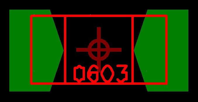

Guten Morgen,
Bei KiCad scheint es der Default zu sein, dass die F.Paste und B.Paste
Layer die exakt gleiche Größe wie die Pads auf F und B haben.
Sollte man für die Lötpasten-Schablone eine Pad-Reduktion machen?
Was sind da gängig? 10%?
Hat jemand Erfahrungen sammeln können, wie sich die Lötergebnisse
unterscheiden zwischen reduzierten Pads und Pads, die nicht verkleinert
wurden?
Bei meinen Reflow-Ergebnissen (per Heißluft und manueller Bestückung)
bilden sich öfters winzige Zinnkügelchen und ich bin mir nicht sicher,
ob das mit der fehlenden Reduktion zusammen hängt.
Evtl wird die Paste über das Pad hinausgedrückt und durch den
Lötstopplack bilden sich die Kügelchen ...
Hat da jemand einen Tipp für mich?
Vielen Dank,
Mampf

Gast #5856712
Wo bilden sich die Kügelchen?
An den Flanken des Bauteils, überwiegend bei CHIP-Bauteilen?
Dann ist eine Reduktion der Schablonenausbrüche zu empfehlen.
10 % sind ein gängiger Wert.
Wie weit geht das Lötpad und damit die Lotpaste unter das Bauteil?
Optimal sollte das Lötpad und somit die Paste max. 0,1 mm unter das
Bauteil ragen, was hier zuviel an Paste auf dem nicht benetzbaren
Bereich unter dem Bauteil liegt wird herausgedrückt und bildet an den
Flanken die Kügelchen. Hauptsächlich bei bleifreien No-Clean-Pasten.
Abhilfe können hier Schablonenausbrüche in Form von Homeplates schaffen,
sieht aus wie eine Giebelwand von einem Haus, wobei die Spitze des
Giebels unter dem Bauteil liegt. Die Geometrie hängt von Deinen Pads ab.
Findest Du auch im Netz.
Mit dieser Geometrie gehören die Kügelchen der Vergangenheit an.
Übrigens kannst Du mit einem durchdachten Schablonendesign einige
Layoutfehler ausbügeln...

"Sollte man für die Lötpasten-Schablone eine Pad-Reduktion machen?"
Ja, sollte man bei BGA, Finepitch usw.auf jeden Fall.
"Bei meinen Reflow-Ergebnissen (per Heißluft und manueller Bestückung)
ob das mit der fehlenden Reduktion zusammen hängt."
Wie bedruckst du denn? Je mehr Zinnkügelchen ( Die Paste besteht aus
winzigen Kügelchen) auf dem Lötstopplack landen, desto mehr Zinnperlen
natürlich. Falls du für deine Schablone garnicht reduzierst, würde ich
auch darauf tippen. Ansonsten kanns schon auch am rumzittern beim
Handbestücken und Backen liegen. Würd ich jetzt beides nicht
ausschließen. Wenn man es professionell machen will, dann werden die
Pads reduziert und z.b. auch die Ecken der Pads für die Schablone
abgerundet. Dicke der Schablone und Oberflächenbehandlung usw. spielen
je nach Gerätschaft und Bauteile dann auch eine wichtige Rolle.
