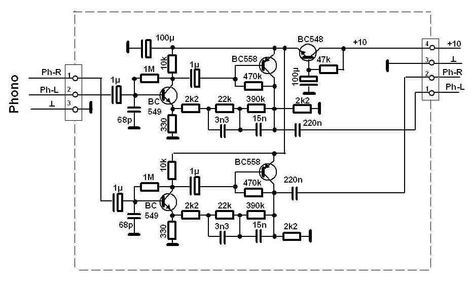

von Bernd (Gast)
Moin! Danke für die ganzen Infos zu dem Thema!
Michael B. schrieb:
> Hier auch einfach
> http://soerenbnoergaard.dk/project_riaa_05.html
Hiermit werde ich es versuchen. Das sind alles Standardbauteilte (die
ich trotzdem nicht alle hier vorrätig habe. gnarf)
Aber sowas sollte man vielleicht bei Conrad im Ladengeschäft und/oder
bei Pollin bekommen.
Zunächst will ich es ohne den zweiten BC547 versuchen und den Ausgang
zwischen dem BC557 und dem 4,7 kOhm Widerstand abnehmen. Das Signal soll
auf einen TDA2822, den ich hier sogar fertig beschaltet rumliegen habe.
NichtWichtig schrieb:
> Das ist falsch, eine miese Stromversorgung liefert auch nur miesen
> Klang
Dazu aus dem Link:
A voltage regulator has been added to the design to keep a steady
supply. This is very important as the amplification at around 50–100 Hz
is in the order of 700 times, so millivolts of ripple on the input will
be volts of ripple on the output.
Um möglichst wenig ripple zu haben, würde ich die Spannungsquellen der
Transistorschaltung und des TDA trennen.
Warum den TDA2822 nicht direkt an die 12 Volt Eingangsspannung? Ein
LM317 hat einen hohen Eingangsbereich, sodass ich ungeregelte Netzteile
nehmen kann ohne das was kaputt geht.
Einwände?
Ich werde nur einen Kanal machen (da ich nur einen Lautsprecher habe).
Dazu setze ich Widerstände zwischen die Signalleitungen.
So:
R--|10k|---
          |--- Audio
L--|10k|---
Einwände?
Und dazu fällt mir ein: Wie ändere ich die Lautstärke? Einfach nur?:
Audio ---|  Poti (logarithmisch) | ---- Audio*
                  --- Masse
OffTopic:
Wenn ich das gebastelt habe, würde ich das gerne messen. Ich habe ein
PicoScope 3000 mit zwei Kanälen und einem Frequengenerator hier. Einfach
den Frequengenerator an den Audio-Eingang und einen Taster auf den
Transistor-Ausgang, oder?
von Achim B. (bobdylan)
Bernd schrieb:
> den Ausgang
Vergiss den Kondensator nicht.
Deine "Schaltbilder" sind richtig.
Muss noch was nachtragen:
Da du offensichtlich direkt am System monofonisieren möchtest, nimm
kleinere Widerstände. 2k2 oder so. Und das Poti gehört natürlich
zwischen Vorverstärker und Endstufe.
Matthias S. schrieb:
> Der Plattenspieler war sicher kein High-End Modell
Witzig finde ich die 2k2 und die 5p im Netzwerk. Die hauen es voll
raus...
> raus...
Auch die Suche nach Widerständen mit 34k und 310k ist ein Spass. Aber
Toshiba will es halt ganz genau :-)
34k und 309k (was ausreichend genau wäre) gibt es in E96. Ansonsten
wären die  isi zammabastelbar.

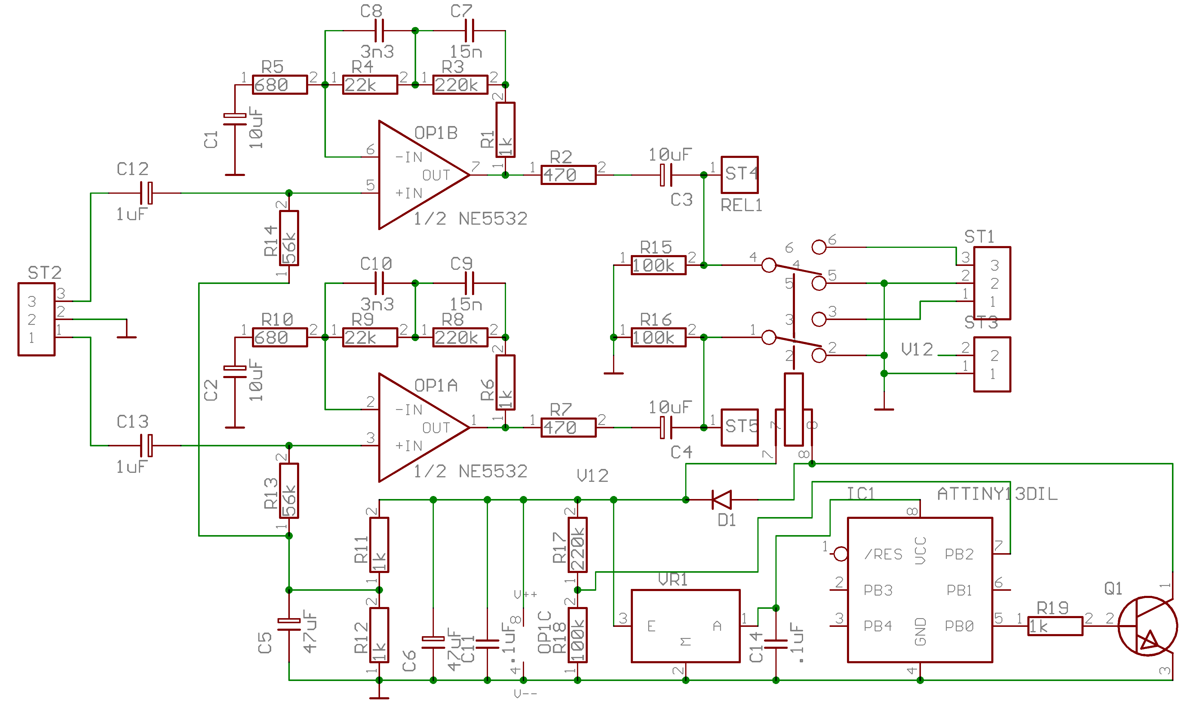

von Mattann (Gast)
Hallo! Mein  Vorschlag: Trennen des Verstärkers in einen Phono
Vorverstärker (siehe Bild)und einen beliebigen Endverstärker.
Gruß!

von Michael B. (laberkopp)
Christian S. schrieb:
> hat der zuletzt gezeigte Phonoentzerrer eine Eingangsimpedanz von 47
> Kiloohm
Ungefähr.
330 R * hFE des BC547 von ca. 100, also 33k.

Vor einiger Zeit hatte ich einen Entzerrer gebaut. Es gibt eine
Leiterplatte 83 x 35 mm² für die Schaltung, die zweckmäßigerweise mit
Netzteil im Plattenspieler untergebracht ist.
Gegenüber dem Schaltplan ist der Spannungsteiler R11 + R12 entfallen und
es wurden stattdessen die +5 V vom ATtiny verwendet.
Als Endverstärker + Lautsprecher reichten mir Z313 Aktivboxen. Der
ATtiny sorgt dafür, daß beim Ein-/Ausschalten die Membranen nicht aus
dem Gehäuse springen.

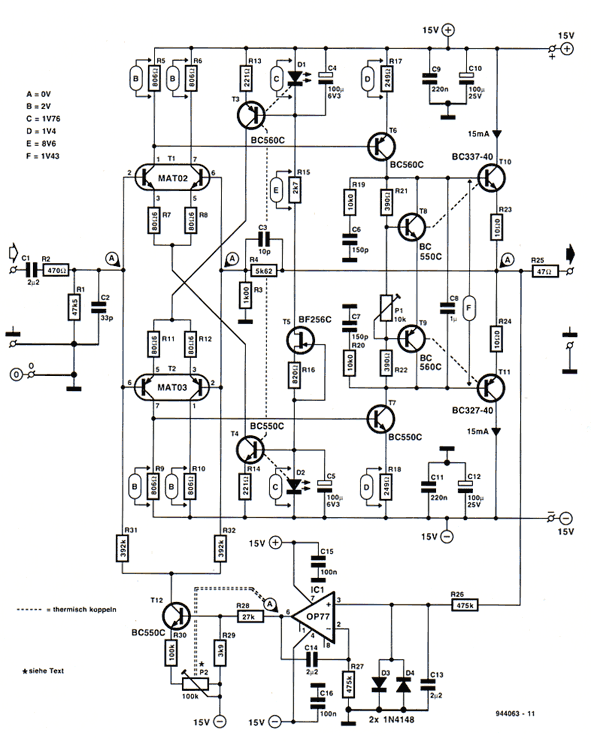

von Rainer V. (a_zip)
Und zur Sache...die 47K sind die Empfehlung der TA-Hersteller, weil dann
die Kennlinie "am Besten passt". Üblicherweise wird deshalb ein 47K-W.
in den Eingang geschaltet. Siehe Anhang z.B. Der TA hat übrigens einen
Widerstand von einigen 100Ohm, je nach Modell.
Gruß Rainer

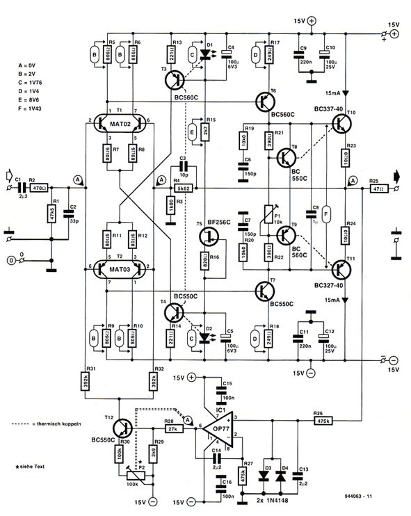

von Elektrofan (Gast)
> ...die 47K sind die Empfehlung der TA-Hersteller ...
Gelegentlich wird auch die Parallelschaltung eines kleinen
Kondensators empfohlen.
Wie der C2 in vorstehender Schaltung von Elektor, der natürlich zur
Kabelkapazität hinzukommt.
"Passt" dieser Kondensator, ergibt sich mit der Induktivität des TA
eine (schwach ausgeprägte) Resonanz in der Gegend von 20 kHz.
Ja klar, und weil der Widerstand des Tonabnehmers "iwi bei einigen 100
Ohm" liegt, müssen die 47k aufs schärfste eingehalten werden!
Was ja garnicht mal so falsch ist. Nur so Kotzgrützenmäßig genau wie
> Wollen wir hoffen, daß der Entwickler der vorletzten Schaltung genau die
> 47k getroffen hat.
muss es dann doch nicht sein. Dem ist auch so in der verlinkten
Elektor-Schaltung nicht.

Am Eingang der Elektor-Schaltung mit den seltenen MAT02 und MAT03 ist
33pF und 47k5 verbaut. Zusammen mit den Transistoren wird es dann wohl
etwas weniger werden. Mit dem OPV scheint noch eine integrierende
Nullpunktkorrektur verbaut zu sein.
MfG
Korrekt. Dies ist eindeutig eine der gelungenen Schaltungen von Elektor!
Läuft bei mir jetzt seit über 30 Jahren...und wenn das jemand nachbauen
möchte, "Mat-Ersatz", also gematchte Pärchen gibts auch noch. Einfach
mal z.B. bei Digikey suchen :-) Muß man auf keinen Fall für viel Geld in
der Bucht reinholen!!
Gruß Rainer

die max. Temperatur für Leistungs-Endstufen ein Witz ist.
D. K. schrieb:
> Für einen PreAmp mag es mow tragbar sein, wenn die End-Ts
> kaum lauwarm werden dürfen. Ansonsten viel Gerede um nix,
> weil man (bei Bedarf) jedes Klangbild nachahmen kann, und
Na ja, Pre-Amp und Leistungs-Endst. sind ja wohl zwei Paar Schuhe. Ich
kann auch nicht verstehen, was du damit sagen willst. In der Tat..."viel
Gerede um nix"...warum hälst du dann nicht einfach deinen Schnabel?
Gruß Rainer
von Dieter (Gast)
Das ist nicht nur Mythos. Der gleiche Stromfluss ist entweder zu
erreichen über weniger Elektronen mit hoher Geschwindigkeit oder über
mehr Elektronen mit niedriger Geschwindigkeit. Und darin unterscheiden
sich Si und Ge Transistoren. Das spielt nur bei Kleinstsignalverstärkung
eine Rolle.
Es gab zwar Si-Transistoren/-schaltungen, die das ungefähr so
nachbilden, wie die Röhrenkennlinie mit Diodenverzerrern nachgebildet
wird, aber dafür werden dann mit Si realisiert mehr Transistoren
benötigt.
Unter dem Link bei #1 Fig 3.3 wäre nur T1 als Ge auszuführen. T2 bis T4
dürfen bereits Si-Transistoren sein.
bla bla...
von D. K. (Gast)
Rainer V. schrieb:
> Pre-Amp und Leistungs-Endst. sind ... zwei Paar Schuhe.
Genau das hatte ich doch geschrieben? Daß es bei einem
PreAmp schon paßt, und man Ge nehmen kann? Aber daß halt
Ge eben gerade bei Leistungs-Endstufen sinnfrei ist?
Macht nichts. War nicht direkt, erst recht nicht allein,
an Dich gerichtet. Das bildest Du Dir nur ein, leider.
Daß die Elektor-Vorlage scheinbar taugt, war als Zusatz-
Hinweis (von zweiter Stelle) an die Leser gedacht. (Das
darf man auch "anonym" - ob Du das glaubst, oder nicht.
Und ich wiederhole: Das war keine Konversation mit Dir.)
> In der Tat..."viel Gerede um nix"...
Wenn Du etwas nicht verstehst, ist es nichts / sinnlos?
Danke für den Lacher zu so fortgeschrittener Stunde. :)
