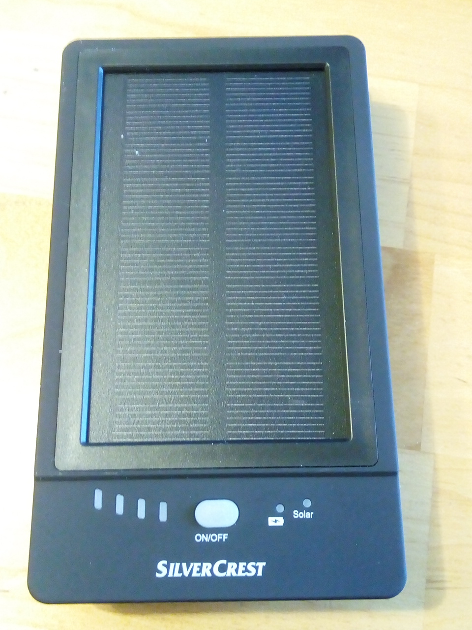

Hat Powerbank Silvercrest 5000mAh (Lidl) mit Solarladefunktion die Durchgangsladefunktion?
Gast #5856020
Durchgangsladefunktion (pass through/USV/UPS)?
Bei Lidl gibt es eine Powerbank mit Solarladefunktion, silvercrest
5000mAh.
Mich interessiert an dem Teil nur, ob die Durchgangsladung funktioniert,
die auch als pass through, charge through, USV oder UPS bezeichnet wird.

Gast #5856622
Auf dem Weg zur Arbeit nahm ich eine solche PowerBank mit. Charge
Through funktioniert.
Das Gerät hatte beim ersten Einschalten ungefähr 1 bis 2 Striche von 4
als Ladezustand (1. Dauerlicht, 2. blinkt). Solarzellenoberfläche weist
kleine Fehler (Blaseneinschluss unter der Kunststoffoberfläche) auf.
Sonne durch den Dunst scheint auf die Zelle, aber Solar-LED leuchtet
nicht.
Gast #5857274
Die PowerBank ist nun umgetauscht. Mit einem Leistungsmesser habe ich am
Steckernetzteil nachgemessen. Mit dem mitgelieferten Kabel steigt mit
Verzögerung in Schritten nach 3-5 Sekunden die Aufnahme auf 9-10 W. Wenn
ich allerdings das Smartphone daranhänge, dann sinkt diese auf Werte
zwischen 3,5-4 W. Die Ladezustandsanzeige war gerade bei 2 Strichen. Mit
LED-Streifen 1,8W ist die Leistungsaufnahme bei 2,2 W.
Gerade die UPS-Tauglichkeit geprüft. Diese ist trotzdem nicht gegeben.
Weil wenn die Last dran hängt und ich den Versorgungsstecker abziehe,
wird die Last auch abgeschaltet. Es ist danach immer notwendig den
Einschalttaster kurz zu drücken. Also für diesen Zweck leider ein
Fehlkauf. :( :o( :(

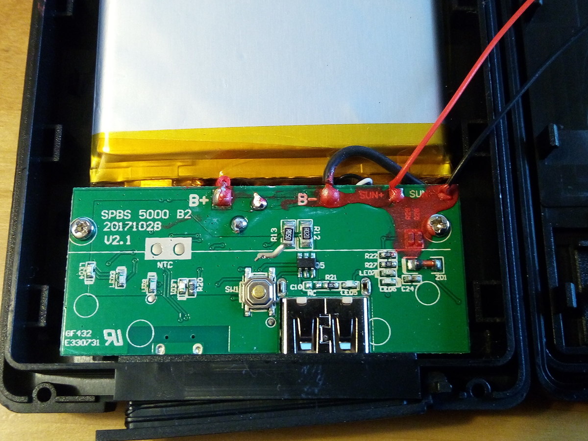

Gast #5857684
Hallo Dieter,
ich habe die Lidl-Powerbank SPBS 5000 B2 im Doppelpack und betreibe ein
Android-Tablet damit. Seit ich die Powerbanks besitze, hat mein Tablet
keine Steckdose mehr gesehen. Während ich die Eine lade benutze ich die
andere Powerbank zur Versorgung des Tablet.
Nun hat mich aber interessiert, ob ich auch arbeiten und laden
gleichzeitig kann. Überprüfte es eben indem ich eine öffnete und ein
Multimeter zwischen Solarzelle und Platine eingeschleift habe.
Im Ladebetrieb ohne Last fließen ca. 120mA von der Solarzelle zur
Powerbank, mit Last ändert sich daran nichts. Damit ist klar dass die
Solarzelle weiter Strom liefert. Entweder in den Akku oder zum Tablet
oder beides, dass die Energie in einem Widerstand verheizt wird glaube
ich nicht, die Box wird auch so schon recht warm in der Sonne.
Hier ist heute sonnig mit etwas dunstiger Luft, also kein praller
Sonnenschein.
Gruß Tom
Gast #5930608
Nachtrag:
Hatte die Powerbanks jetzt ca. 4 Wochen nicht in Gebrauch, sie lagen in
einem rel. dunklen offenen Regal. Eine davon mit angeschlossenem
Tablett. In beiden Powerbanks sind nun die Akkus leer, beim Einlagern
waren sie voll. Der Akku des Tablett ist immer noch bei 100%.
Ich gehe davon aus, dass die Elektronik der Powerbanks einen hohen
Ruhestrom zieht und die Akkus dadurch entlädt. Es empfiehlt sich deshalb
die Akkus öfter solar nachladen (was aber schlecht für die Zyklenzahl
ist), oder einen Schalter/Jumper zwischen Akku und Elektronik
einzufügen, um bei Nichtgebrauch den Akku von der Elektronik zu trennen.
Gruss Tom
