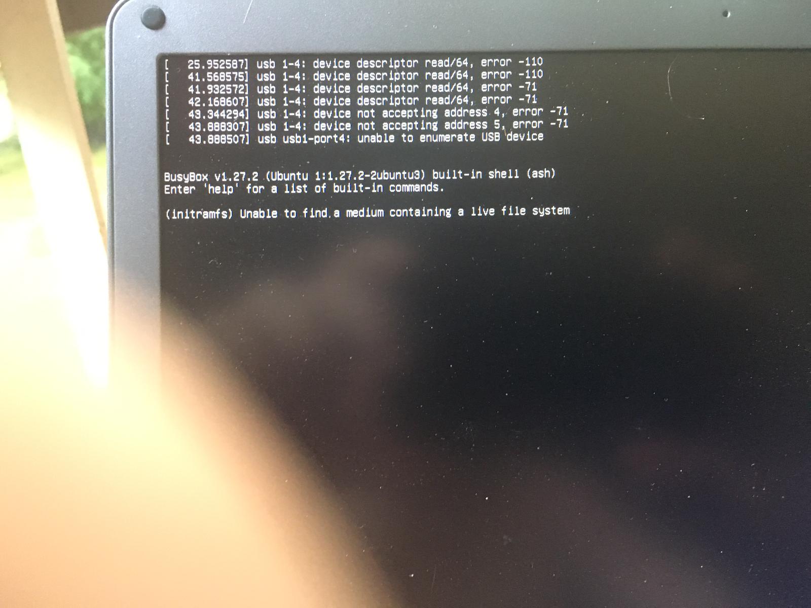

mehr nutzbar. Von diesem Datenträger habe ich den neuen Rechner erstmal
gebootet was auch funktionierte, aber irgendwie fror mir der Rechner
irgendwie immer wieder ein. Nachdem ich im BIOS "secure boot"
deaktivierte, kam gar kein Bild mehr auf dem Bildschirm, obwohl an der
Zugriffsanzeige des Sticks zu sehen war, das im Rechner noch Leben ist.

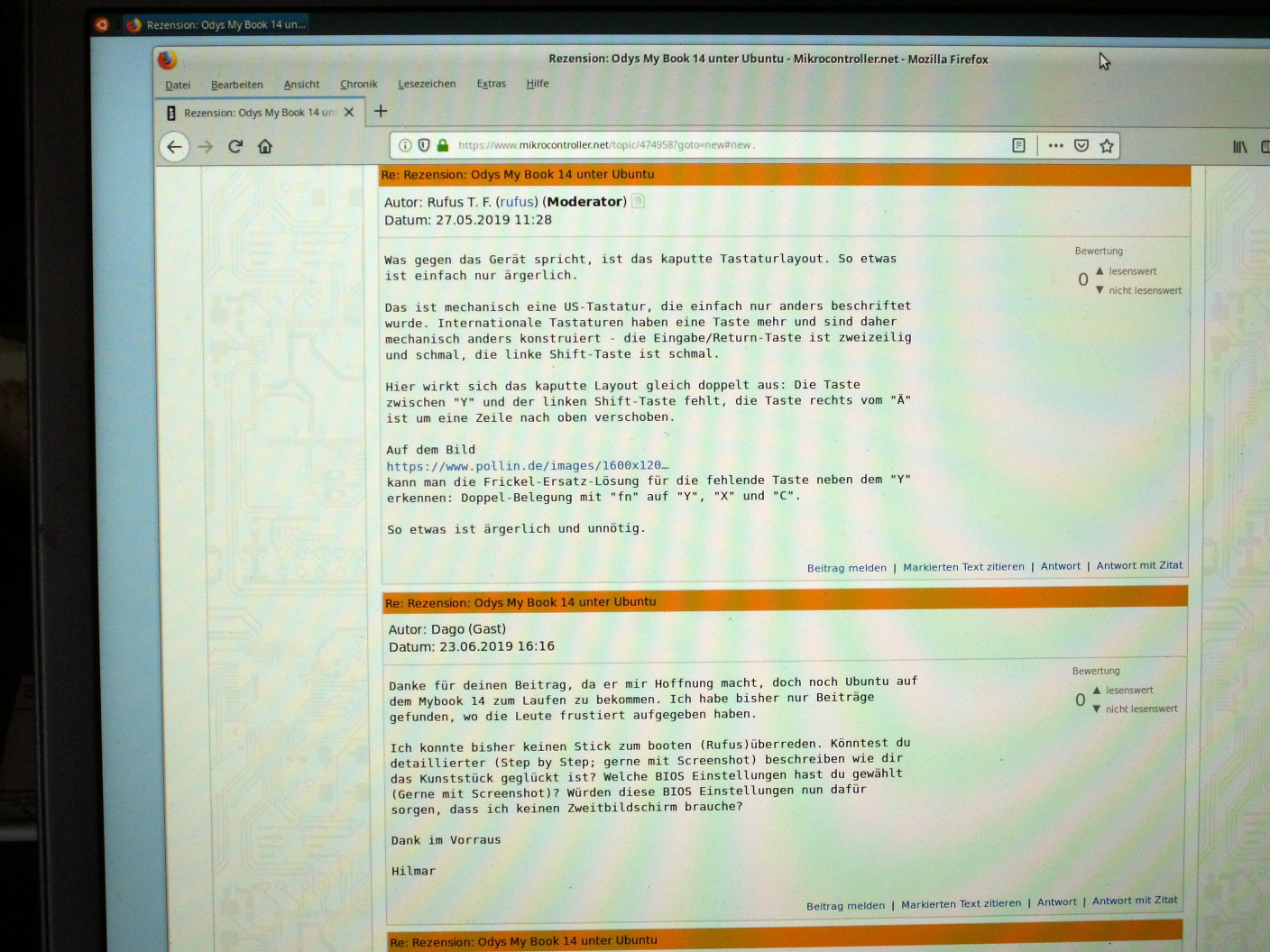

Was gegen das Gerät spricht, ist das kaputte Tastaturlayout. So etwas
ist einfach nur ärgerlich.
Das ist mechanisch eine US-Tastatur, die einfach nur anders beschriftet
wurde. Internationale Tastaturen haben eine Taste mehr und sind daher
mechanisch anders konstruiert - die Eingabe/Return-Taste ist zweizeilig
und schmal, die linke Shift-Taste ist schmal.
Hier wirkt sich das kaputte Layout gleich doppelt aus: Die Taste
zwischen "Y" und der linken Shift-Taste fehlt, die Taste rechts vom "Ä"
ist um eine Zeile nach oben verschoben.
Auf dem Bild
https://www.pollin.de/images/1600x1200x90/I750560.1-Notebook-ODYS-MyBook-14-14-Intel-Celeron-FULL-HD-IPS-4-GB-RAM-Win10H.jpg
kann man die Frickel-Ersatz-Lösung für die fehlende Taste neben dem "Y"
erkennen: Doppel-Belegung mit "fn" auf "Y", "X" und "C".
So etwas ist ärgerlich und unnötig.
Danke für deinen Beitrag, da er mir Hoffnung macht, doch noch Ubuntu auf
dem Mybook 14 zum Laufen zu bekommen. Ich habe bisher nur Beiträge
gefunden, wo die Leute frustiert aufgegeben haben.
Ich konnte bisher keinen Stick zum booten (Rufus)überreden. Könntest du
detaillierter (Step by Step; gerne mit Screenshot) beschreiben wie dir
das Kunststück geglückt ist? Welche BIOS Einstellungen hast du gewählt
(Gerne mit Screenshot)? Würden diese BIOS Einstellungen nun dafür
sorgen, dass ich keinen Zweitbildschirm brauche?
Dank im Vorraus
Hilmar

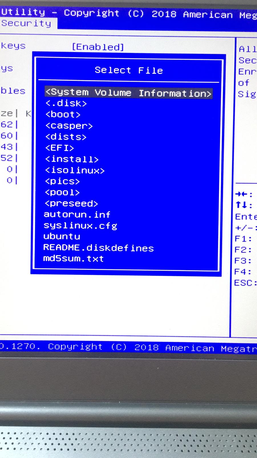

Zum Selbstsignieren von eigenen Bootimages:
Reiter "Security"
- Secure Boot
  Attempt Secure Boot = Enabled
  Secure Boot Mode = Customized
  - Key Management
    - Enroll Efi Image
      Dort eigenes Bootmedium in der Liste wählen.
Dann im Reiter "Boot" unter "Boot Option #1" das Image auswählen, dann
sollte es eigentlich klappen.

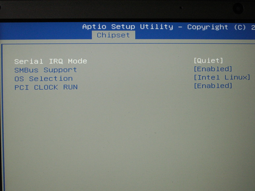

Die einzige Änderung, abweichend vom BIOS-Default, ist im
"Chipset-->South-Cluster" siehe angehängten Screenshot.
Danke für deine schnelle Antwort. Wenn ich es richtig verstehe, lässt
sich der Laptop nur mit aktiviertem Secure boot booten. Die Änderung bei
den Einstellungen am Chipset ist wofür? In einem anderen Beitrag habe
ich gelesen, dass die Auswahl von "Intel Linux" den Laptop unbrauchbar
machte und erst durch Abklemmen der BIOS Batterie die Einstellungen
zurückgesetzt werden konnten. Ich habe also etwas Sorge :(. Werde mich
vielleicht nächstes Wochende rantrauen. Ich gehe mal davaon aus, dass
mit diesen Einstellungen kein parallel Betrieb mit Windows möglich ist.
Herzlichen Dank nochmals
Hilmar

Zummindest nicht, ohne diese Einstellung zu ändern.
Die einzige böse Überraschung war für mich, wie im ersten Beitrag
beschrieben, das nach Ausschalten des SecureBoot kein Bild mehr auf dem
internen Bildschirm kam.
Jetzt hab ich versuchsweise mal die Einstellung auf "Windows", danach
"WIN7" probiert, jetzt kommt erstmal garnichts mehr, auch nicht auf
externem Monitor.
Ich melde mich später wieder.
OP Persönliche Seite
So, der Rechner läuft jetzt wieder.
Das gleiche hatte mich jetzt nach Auswahl von "Win7" erwischt.

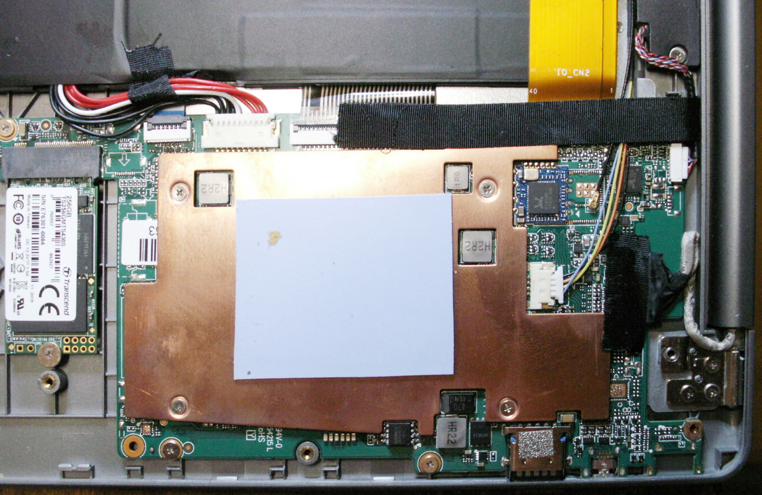

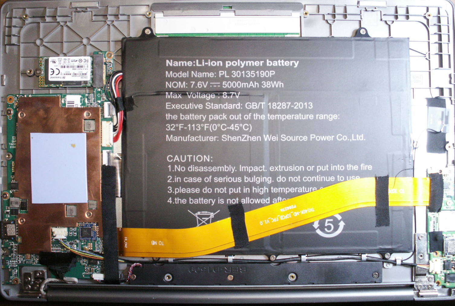

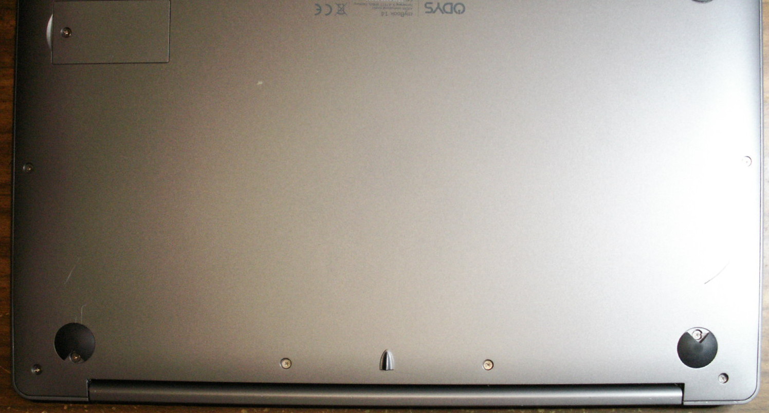

Öffnen lies der Rechner sich nach Entfernen der Schrauben der
Bodenplatte (Achtung, 2 befinden sich unter den hinteren Gerätefüßen!),
eine BIOS-Batterie gibt es nicht, aber nach Trennung des Hauptakkus,
hatte ich wieder BIOS-Defaults. Die (für mich) einzig erforderliche
Änderung war wieder das Betriebssystem im Südcluster, und "Quiet-Boot"
auf Aus, damit man wieder die Meldung sieht, das die Escape-Taste zu
drücken ist, um in 2 Jahren wieder ins BIOS-Setup zu kommen ;-)

Hallo mein Freund,
versuche gerade meinen Mut auszutoben, aber:
1. Mit Unetbootin konnte ich keine Stick erstellen, der im BIOS erkannt
wurde. Mit Rufus okay. Warum??????
2. Wenn ich EFI enrolled machen will, welches File muss ich auswählen?
(siehe Anhang)
Wie immer dankbar für eine Antwort :)
Hilmar
Im Verzeichnis "EFI" befindet sich das Unterverzeichnis "BOOT".
Dort befinden sich 2 Dateien, in dem Stick, den ich hier habe, sind das
"BOOTx64.EFI" und "grub64.efi".
Eine der Beiden, ist das Bootimage, wenn ich mich richtig erinnere, dann
hatte ich damals, die "bootx64.efi" signieren lassen.

Danke für Deine Bemühungen. Bisher kein Erfolg, immer die gleiche
Fehlermeldung. Werde jetzt systematisch vorgehen: andere USB Port,
anderer Stick, SD Karte. Keep you informed.
Ich hatte Dich richtig verstanden, dass Du immer von einer SD Karte
gebootet hast, oder?
Hilmar

4. Chipset auf Linux stellen
- Bios Chipset
- South Bridge
- OS Selection: Intel Linux
!!! WARNUNG: Nach dieser Einstellung geht der Monitor nicht mehr, und
man muss via Mini-HDMI einen externen Monitor benutzen (allerdings nur
zeitweise bis wir fertig sind).
Mit externem Monitor kann man auch wieder ins Bios zurück und dort die
OS Selection auf Windows stellen.

Hatte ich zum Anlass genommen, es doch noch mal mit den Defaults zu
probieren, damit läuft aber zummindest xubuntu18 und debian10 bei mir
nicht.
Für debian10 habe ich auch noch einmal einen Test mit ausgeschaltetem
SecureBoot gemacht. Damit startet Debian 10 korrekt (anscheinend nutzt
grub UEFI-Funktionen, um die Signatur des zu ladenden Kernels zu prüfen,
der Kernel ist aber nicht signiert, manuelles Ausrollen hab ich  nicht
hinbekommen, der ist ja nicht auf der FAT32-EFI-Partition), aber man
kommt ohne Auseinanderschrauben nicht mehr ins BIOS-Setup. Dies hab ich
gleich zum Anlass genommen, noch ein Paar Fotos einzustellen. Das letzte
gehört eher zu QnD (Schrauben normalerweise durch Gerätefüße verdeckt).

Apropos Laptop öffnen, ich bin dazu übergegangen nur die Eckschrauben
wieder einzuschrauben, da der Unterboden eh sehr fest sitzt durch
Klammern an den Seiten. Beim Öffnen sollte man vorsichtig sein um nichts
kaputt zu brechen.

Hi, vielen Dank für eure mühen und die Schritt für Schritt Anleitung..
Bei mir hat die Installation super geklappt und der Bildschirm ging
trotz OS Selection: Intel Linux nicht aus
