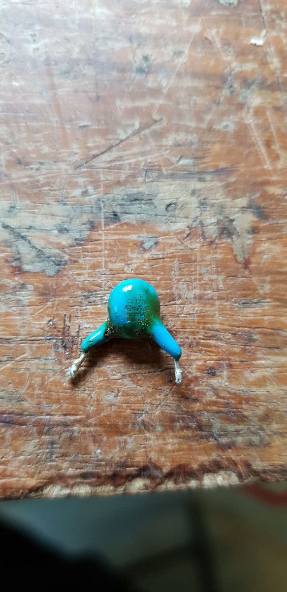

Ich habe ein defektes Netzteil einer alten aber ziemlich coolen
Deckenlampe.
Es muss mindestens 180W bei 12V liefern. Leider finde ich kein passenden
Ersatz für das runde Gehäuse mit mittiger Kabeldurchführung. Somit suche
ich nun also den Fehler.
Um sicher zu gehen, keinen Unsinn zu messen, löte ich die Bauteile aus
und messe dann.
Bei dem Bauteil auf dem angehängten Foto handelt es sich doch um einen
Kondensator?
Mein Multimeter schwankt bei der Messung permanent ca zwischen 0,29 und
0,7nF.
Solch ein Verhalten hatte ich noch nie.
Kann ich davon ausgehen, daß der Kondensator defekt ist?
Was meint Ihr?
Gruß Mirco
Hmm, oder dein Messgerät.
330pF sind nicht all zu viel.
Miss mal einen anderen 330pF Keramikkondensator.
Aber neu kaufen ist nun auch kein Drama.
Es muss ein X1 Y1 Sicherheitskondenstaor für 250V sein.
https://www.ebay.de/itm/1x-Keramik-Kondensator-330pF-440V-X1-250V-Y1-WKP-n33M-0-33nF-X424/253443790422?hash=item3b026d5656:g:qaAAAOSwwNBajpLA
Dein Original war ein 330pF 10% aus der CD Serie von Panasonic,
aber die stellen keine bedrahteten mehr her.
