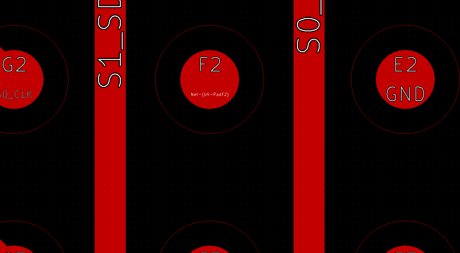

Lothar M. schrieb:
> Mark W. schrieb:
>> Ein NoConnect-Symbol ist im Schaltplan plaziert.
> Was passiert, wenn du dieses Symbol im Schaltplan weglässt?
Nichts.

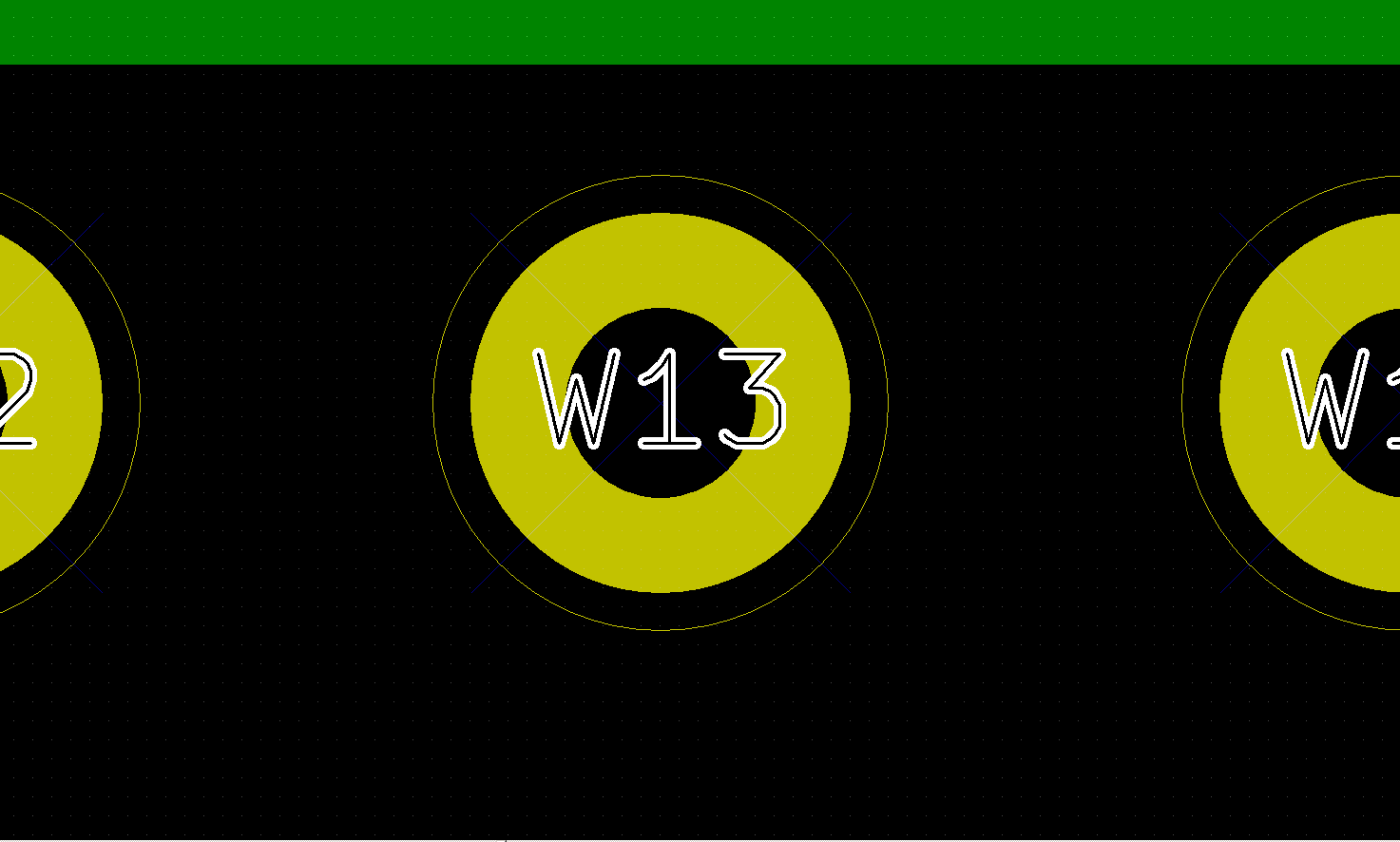

Es verhaelt sich so, als wenn ich das Symbol im Schaltplan nicht
platziert habe, es ist aber da. Es wird nur der Netzname auf dem Pad
angezeigt, wo normalerweise nur die Pinnummer steht, wenn ein
NoConnect-Symbol dran ist. Siehe Anhang. Bei W13 ist es korrekt.
Ich gehe gerade nochmal alle Pins einzeln durch und schaue, ob sich da
bei der Zuordnung nichts eingeschlichen hat, doppelte Pins oder so.

OP Persönliche Seite #5857673
Messer schrieb:
> Leiterbahnreste in Pads sind bei KiCAD eine widerwärtige Krankheit. Das
> haben aber selbst große Hersteller teilweise nicht im Griff. Es kann
> passieren, dass ein Rest einer Leiterbahn, wenn diese vorher mit einem
> anderen Netz verbunden war, dazu führt, dass sich der Netzname des Pads
> ändert. Ich habe auch schon des öfteren plötzlich Leiterbahnreste mit 0
> mm Breite irgendwo auf der Platine gehabt, welche zu Fehlermeldungen
> geführt haben. Ich habe keine Ahnung, wie das passieren konnte.
> Ansonsten funktioniert der DRC in KiCAD eigentlich einigermaßen. Viel
> schlimmer finde ich in der aktuellen version (5.1) dass ein nicht
> vollständig geschlossener Courtyard als Fehler angezeigt wird.
Also, ich habe einen Leiterbahnrest unter einem Pad gefunden und manual
geloescht, hatte nix gebracht.
Dann habe ich die Netzliste nocheinmal eingelesen, diesmal mit den
Optionen "Unconnected Track" und "Single Pad Nets" auf "Delete"
gestellt, dann hat es funktioniert.
Danke fuer den Tip.
