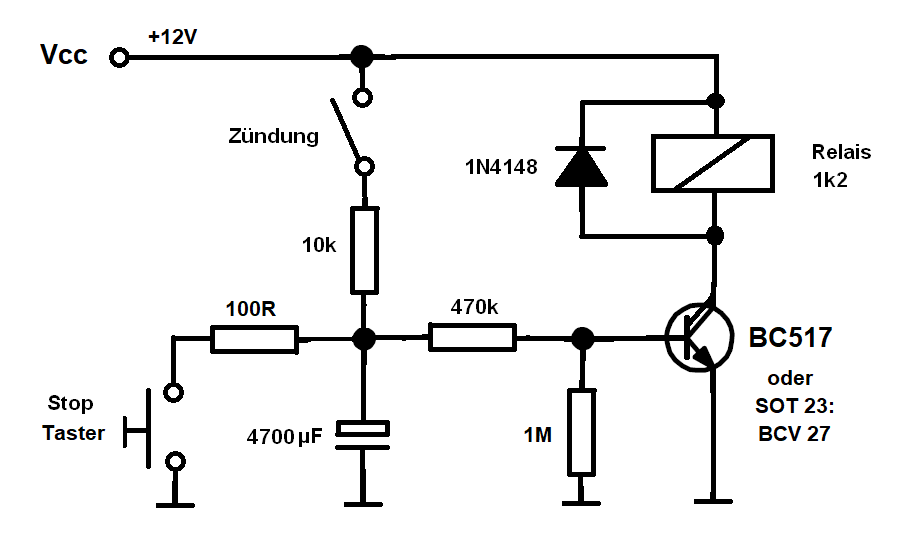

Ich benötige ein wenig Hilfe.
Ich möchte in meinem Auto einen Verbraucher (welcher ist jetzt egal)
Zeitverzögert ein und auch wieder ausschalten.
Um es etwas genauer zu beschreiben soll es so sein.
Wenn man die Zündung einschaltet so soll der Verbraucher nach z.B. 30 -
60 Sekunden (z.B. über Poti einstellbar) sich einschalten. Und wenn man
die Zündung wieder ausschaltet so soll der Verbraucher noch bis zu
mehreren Stunden (ebenfalls am liebsten über ein Poti einstellbar) noch
mit Energie versorgt werden und somit also weiterlaufen. Ich möchte
allerdings auch die Möglichkeit haben diese Nachlaufzeit durch einen
Taster zu jederzeit sofort zu beenden.

Im Auto wird alles etwas schwieriger.
Zieht die Schaltung dauernd 10mA, ist dein Akku nach 1 Woche leer.
Hält die Schaltung keine Überspannungsimpulse nach ISO16750 und LV124
aus, geht sie ggf. kaputt.
Ein NE555 ist also sicher nicht geeignet. Für mehrere Stunden taugt er
zudem wenig.
Ein uC braucht eine sauber abgeblockte Versorgungsspannung, die muss
geregelt werden, und dieser Regler braucht dauernd Strom. Die einfache
ISO/LV konforme Lösung mit Z-Diode und Vorwiderstand
Bordnetz--|>|--+--------+-Relais-+
          S1G  |        |        |
              1k        +--|<|---+
               |           S1G   |
               +----+----+ +5V   |
             47uF ZD5V1 uC--1k--|< BF422/CPH3461
               |    |    |       |E/S
MAsse ---------+----+----+-------+ GND
reicht zwar für einen uC mit <1mA mittlerer Stromaufnahme, zieht aber
dauernd 7mA aus dem Bordnetz, ist also UNGEEIGNET.

Früher gab es schöne Langzeit-Timer für Automotive-Anwendungen. Z.B.
ZN1034E, TYA0298, U6046B. Damit hat man dann die Heckscheibenheizung
nach 30 min ausgehen lassen.
Heute wird man sowas mit einem Microcontroller machen. Bei aktiver
Zündung läuft der durch und macht die Interaktion mit dem Benutzer. Wenn
KL15 aus ist geht er in einen cyclic sleep mode (STOP-Mode mit Wecken
durch Timer alle Dutzend Millisekunden). Da wird er kurz wach, zählt
intern seinen Nachlaufzähler hoch, schaltet ggf die Aktoren, und geht
wieder schlafen. So bekommt man eine Stromaufnahme um die 100 µA
(natürlich ohne die Lasten) hin.

OP #5858626
Vielen Dank für die zahlreichen Antworten.
Eine Schaltung die, wenn man sie nicht benötigt keine Energie Verbraucht
ist sicherlich die beste Schaltung von daher ist so etwas natürlich zu
bevorzugen.
@Rainer S
Wenn ich die Beschreibung dieser Bausätze richtig verstehe so muss man
hier aktiv durch Tastendruck die Schaltung starten das ist nicht das was
ich mir vorstelle.
@Ben B.
Klar ist das ein Poti sprich ein Widerstand je nach Temperatur den Wert
ändert was aber unbedeutend ist da dieses alles nicht auf die Sekunde
genau ablaufen muss. Die Ausschaltzeit kann auch einige Minuten kürzer
oder länger sein das ist nicht weiter von Bedeutung.
Und ein Einstellen kann man mit einem Präzisionspotentiometer welches
dann x-Gänge hat ja auch sehr erleichtern.
@Ach Du grüne Neune
Ich bin leider nicht einer der Schaltpläne unbedingt versteht eher das
gegenteil. Somit entschuldige bitte wenn ich deine Schaltung wohl
missverstehe.
Ich Verstehe die Schaltung so:
Wenn an den 10KOhm Widerstand eine Spannung angelegt wird, wird dann
nicht der Transistor gleich durchgeschaltet und somit auch das Relais
betätigt. Somit hätte man doch keine Zeitverzögerte Einschaltzeit. Oder
doch?
Das durch den Elko das Ralais erst nach einiger Zeit abfällt ist ja gut
da ich ja eine Nachlaufzeit haben möchte.
Sowohl die Ein- als auch die Ausschaltzeit kann man allerdings nicht
einstellen.
Weiterhin gehe ich jetzt davon aus das der Elko es sowieso nicht
schaffen würde das Relais mehrere Stunden angezogen zu halten. Oder man
müsste den Elko um einiges Vergrößern.
Sehe ich dieses ungefähr richtig?
Nochmal Danke an alle.
Gast #5859019
Der 10k Widerstand sorgt dafür, dass der Kondensator erst nach ca. 30
Sekunden die Schwellspannung an der Basis des Transistors erreicht hat
(einschaltverzögert). Der 470k Widerstand sorgt für die
Ausschaltverzögerung. Die Energie des Kondensator reicht für ca. 2
Stunden um den hochverstärkenden Darlington-Transistor durchzusteuern.
Der 10k mit 1k Schutzwiderstand- und 470k mit 100k Schutzwiderstand in
Reihe geschaltet können zum Verstellen auch als Potenziometer ausgelegt
sein.

OP #5861250
Danke „Ach Du grüne Neune“ das du mir dieses erklärt hast.
Hätte nicht gedacht das der Elko so lange noch Energie hat um eine
Nachlaufzeit von mehreren Stunden zu erhalten.
Werde mir mal die Bauteile bestellen und dann mal ausprobieren ob diese
Schaltung dann meinen Vorstellungen entspricht.
