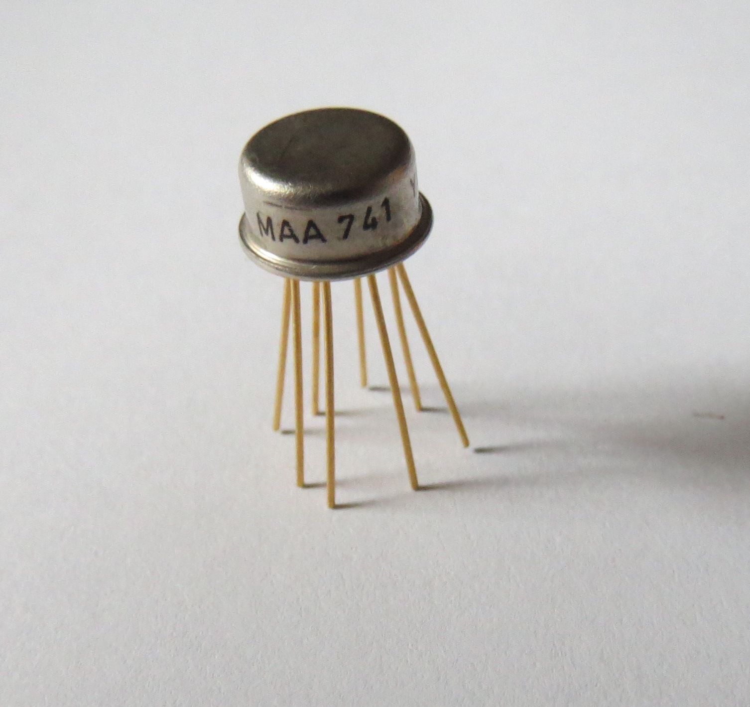

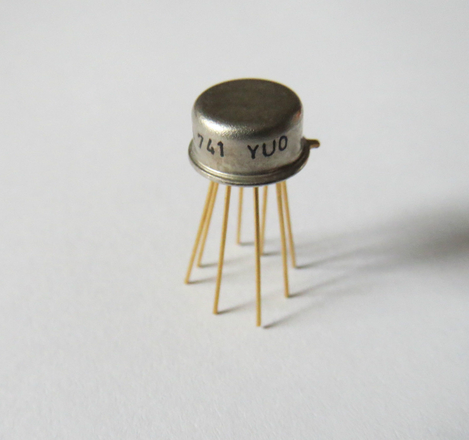

von Sven S. (schrecklicher_sven)
MaWin schrieb:
> Dann poste doch mal so ein beschissenes Foto
Mach doch nicht so einen Aufriß.
Hier hast Du Fotos.

Es gibt noch mehr Unterschiede. Vom MAA741 gibt es zwei [1] Varianten:
MAA741  ... U_B_max = +/-22V, U_io <= 1.5mV, military Temp
MAA741C ... U_B_max = +/-18V, U_io <= 2.0mV, standard temp
die restlichen Buchstaben auf dem Gehäuse kennzeichnen in der Tat den
Produktionszeitraum.
Von anderen 741 Typen, z.B. µA741 gibt es genauer klassifizierte
Subtypen, etwa für geringere Offsetspannung.
Wenn der TO etwas weniger geheimniskrämerisch gewesen wäre, hätte er
sich die größere Menge der unhilfreichen Antworten sparen können.
[1] ausweislich meiner Datenblätter/Bücher
