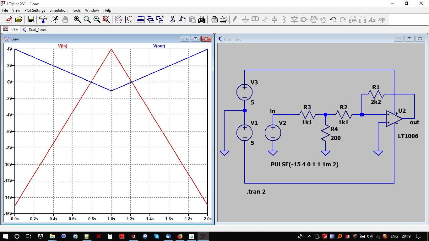

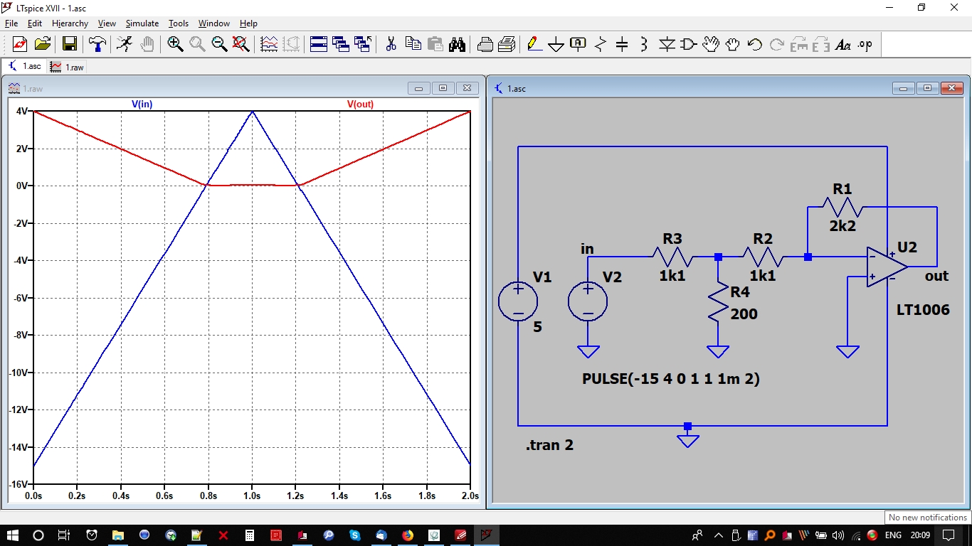

Zum experimentieren oder zur direkten Verwendung - siehe Anhang Der untenstehende Link duerfte von allgemeinem Interesse sein - Berechnungen aller Art fuer Opmps und mehr...... http://earmark.net/gesr/opamp/ Fuer das LTspice-Beispiel hatte ich dazu diesen Link verwendet http://earmark.net/gesr/opamp/gain_offset.htm

Ohne negative Versorgungsspannung kommt (soweit ich weiß) gar kein Operationsverstärker ganz auf 0V runter. Ist das ein Problem für dich, Leon? Falls ja, brauchst du wohl eine negative Versorgungsspannung.

2 | |

Stefanus F. schrieb: > Ohne negative Versorgungsspannung kommt (soweit ich weiß) gar kein > Operationsverstärker ganz auf 0V runter. Ist das ein Problem für dich, > Leon? Falls ja, brauchst du wohl eine negative Versorgungsspannung. Nein ich weiß nur nicht wie sich der Operationsverstäeker verhält bei 0V, da das dies oft vorkommt. Die eigentlich zu messende Spannung liegt um die 12V
