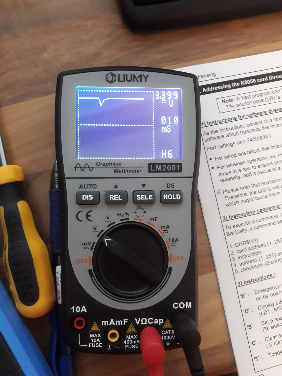

Stefanus F. schrieb:> Hast du ein Oszilloskop oder einen Logic Analyzer? Wenn nicht, kaufe Dir> einen, damit kann man das prima untersuchen. Kostet keine 10 Euro.
Ich hab mir jetzt mal ein kleines oszilloskop besorgt. Auf dem Bild das
Ergebnis wenn ich zwischen txd und gnd vom Adapter Messe. Messfehler
oder kommt hier wirklich kein richtiges Signal an?
Wenn ich das Programm starte kommen diese kurzen ausschläge aber mehr
passiert da nicht.
Matthias schrieb:> Wenn ich das Programm starte kommen diese kurzen ausschläge aber mehr> passiert da nicht.
So wie es aussieht, ist das Ding schlicht zu langsam. Ein Bit bei 2400
dauert gerade mal 400µs. Du hast da pro Pixel etwa 1ms...
Lothar M. schrieb:> So wie es aussieht, ist das Ding schlicht zu langsam. Ein Bit bei 2400> dauert gerade mal 400µs. Du hast da pro Pixel etwa 1ms
Zu dem Entschluss kam ich auch gerade. Da werd ich mir wohl ein anderes
holen müssen.
Stefanus F. schrieb:> dass der COM-Port COM1 oder COM2 heißen muss.
Es gibt bereits eine überarbeitete Version die auch andere com's
erkennt. Wenn ich relais schalte in der vellemansoftware wird auch etwas
über den Adapter gesendet. Ich kann zwar mit meinem langsamen oszi nicht
sehen was gesendet wird aber es gibt bei jedem Klick eine Reaktion.
Matthias schrieb:> Es gibt bereits eine überarbeitete Version die auch> andere com's erkennt.> Ich kann zwar mit meinem langsamen oszi nicht> sehen was gesendet wird aber es gibt bei jedem Klick eine Reaktion.
Na das ist doch schon mal eine wertvolle Information. Jetzt wäre
wirklich interessant, das Signal in seiner ganzen Pracht zu sehen.
Matthias schrieb:> aber es gibt bei jedem Klick eine Reaktion.
Stell doch einfach mal eine ganz langsame Baudrate ein, die das Ding
können müsste. Und sende definierte Daten, wie z.B. ein 'U', das dir die
Bitfolge 01010101 beschert.
Denn so wie es aussieht, wird da nur ganz wenig oder ganz schnell
gesendet.

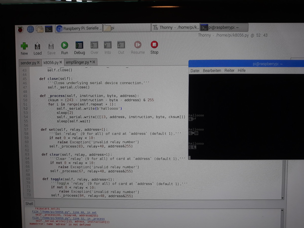

Hab jetzt mal txd und rxd verbunden um auszulesen was da überhaupt
gesendet wird. Auf dem Bild sieht man was dabei rauskommt. Wörter und
Buchstaben kommen 1zu1 an aber aus dem befehlsarray wird so ein
komisches 'ding'. Hat das schon mal jemand gesehen? Soll das so sein?
Oder ist der Konverter überfordert?
Matthias schrieb:> aber aus dem befehlsarray wird so ein> komisches 'ding'.
Logisch, weil das Binärdaten sind, kein Text. Das ist soweit in Ordnung.
Ist Dir der Unterschied zwischen 1 und '1' klar? Hat etwas mit ASCII
Code zu tun.
Das hilft mir dann bei der Fehlersuche schon mal weiter. Mit binärdaten
und der ASCII Tabelle bin ich schon etwas vertraut aber das ausgelesene
binärdaten als kraklige Vierecke im terminal erscheinen ist mir neu.
Matthias schrieb:> aber das ausgelesene> binärdaten als kraklige Vierecke im terminal erscheinen ist mir neu.
Da verhält sich jedes Programm anders, dafür gibt es keine einheitliche
Regelung. Du kannst Binärdaten recht gut mit dem Hammer Terminal
darstellen. Überhaupt ist dieses Programm für solche Diagnose-Aufgaben
meiner Meinung nach das Beste.
