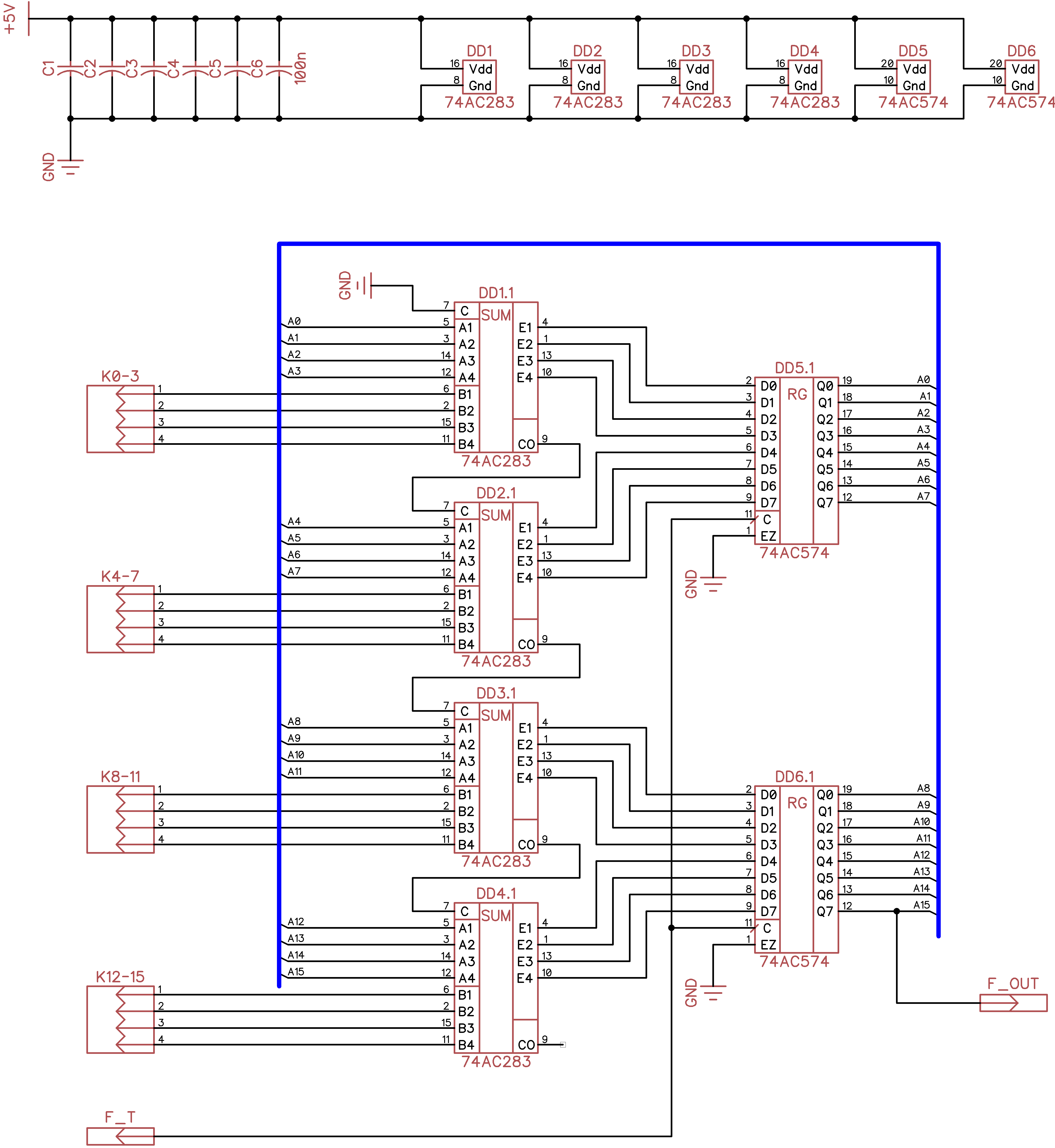

von Maxim B. (max182)
Michael B. schrieb:
> ich habe mich bei einem Projekt, welches aus 66 MHz
> in ca 1004 Hz-Schritten alle Frequenzen erzeugen kann,
> für den Einsatz von 4 Stück 74AC163 entschieden.
Besser wären 74AC283 zusammen mit 74AC574. So könntest du immer gleiche
Frequenzstufen haben.
Michael B. schrieb:
> Es soll in ca 1004 Hz-Schritten
> beliebig geteilt werden.
Mit 74AC163 kannst du das kaum erreichen.
Um die Machbarkeit zu überürüfen, solltest du die Schaltung zeichnen und
genau überlegen, was wann du bekommst.
