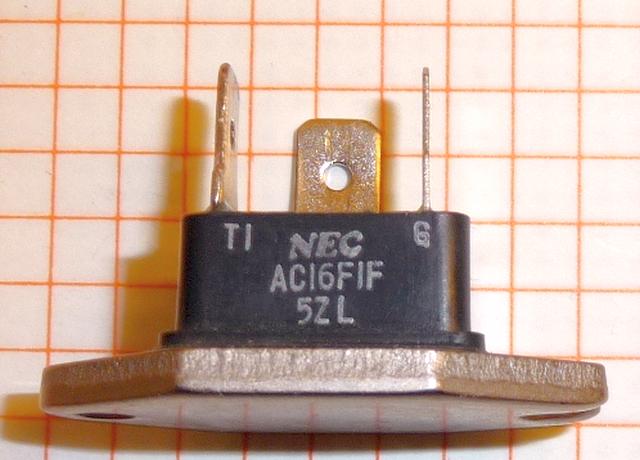

16A Thyristor Zweck?
#5858150
Geht man von der üblichen Reserve aus, so kann man auch sagen: 230V/10A.
Das aber sind im Haushalt übliche Leistungen.
Wurde er zusammen mit Drehstrom (sieht etwas älter aus) verwendet, so
kämen auch 380V/10A infrage.
Die große Metallfläche ist dazu da, dass ihm während der Arbeit nicht so
warm ums Herz wird.

Gast #5858292
Ups-Perspektivverkürzung.
Ist nicht TO-220, auch nicht TO3P sondern das Nächste, gibts auch mit
rundem Pillengehäuse für Triacs bei 230 V~ Bühnenlichter.
Der Fotoapparat ist schon weg, deshalb nur noch eine Zeichnung aus ECA.
KK hat 4 cm, Cu-Sandwich >2mm , A + K sind als 6,3 mm Normflachstecker,
das Gate 4 mm Flachstecker und alle drei Anschlüsse in einer
Kunststoffassung wie beim Kfz-Halogenscheinwerfer mit 1,6 mm² Drähten ~
16A. Ich denke das kann der Tyristor voll ab, aber was braucht 16A =
geregelt, Kfz, Solar?
#5858359
Thyristor schrieb:
> Wo war sowas verbaut bzw. wo werden solche Ströme gebraucht?
TRIACs in dieser Bauform habe ich z.B. schon in Mikrowellenherden
gesehen.
Für stark induktive Lasten oder höhere Frequenzen, z.B. das 400Hz
Bordnetz in Flugzeugen, nimmt man allerdings besser antiparallele
Thyristoren an Stelle von Triac, weil der Halbleiter dann sehr viel mehr
Zeit zum Löschen hat.
Stichworte: Freiwerdezeit, Kommutierungssteilheit.
Gast #5858362
Soll früher bei Waschmaschine, Herd oder Elektroheizung vereinzelt
verwendet worden sein. Wegen der Oberwellen ist das schon lange nicht
mehr zulässig.
Die niedrigere Leistung sollte die Aufheizung der Waschmaschine so weit
verlangsamen, dass sich bei niedrigen Temperaturen keine Hotspots über
60 Grad bildeten. Für Kochwäsche heizte der Stab Full Power Non-Stop
durch, bis die Abschalttemperatur (90/95°) erreicht wurde.
Gast #5858475
Thyristor schrieb:
> für den NEC 16A FIF gab ECA aus:  Thyristor 16A 600V 30mA
ECA war schon immer ... sagen wir mal schwierig.
Das ist kein Thyristor, das ist ein Triac älterer Bauart.
Ordentliche Entwickler dimensionieren nicht auf Kante, also wäre der
passend z.B. für die Heizung einer Waschmaschine oder eines Trockners.
Mit den Flachsteckschuhen bietet er ordentliche Isolationsabstände, mit
dem Anschraubflansch wird man die Wärme gut los.
Ein nettes Teil.
Gast #5858483
> Wegen der _Oberwellen ist das schon lange nicht mehr zulässig_
Blödsinn
Befasse Dich mit Nulldurchgang- und Wellenpaketsteuerung, dann komme
wieder und kommentiere sinnvoll. Es gibt keinen zwingenden Grund,
Heizelemente nicht per Triac zu steuern!
Gast #5858512
Thyristor: Wegen der Oberwellen ist das schon lange nicht mehr zulässig
für diese Leistungsklasse. D.h. nur jeweils eine Halbwelle wird
geschaltet.
Triac: "älterer Bauart" sagt schon alles. So wie damals verwendet, wegen
der Oberwellen heute nicht mehr zulässig.
Aber mit Nulldurchgang- und Wellenpaketsteuerung ist das natürlich was
anderes. Das war damals nicht gefordert, deshalb faktisch nie vorhanden.
Manfred schrieb:
> Blödsinn
Kein Blödsinn, wenn man sich auf die Vergangenheit beschränkt.
Heutzutage verwendet man eine ordentliche Nulldurchgang- und
Wellenpaketsteuerung. Dann fällt auch weniger Wärmeentwicklung an. Der
Triac mit moderner Bauform und Kühlkörper ist dann mit auf der Platine
untergebracht.
Zu voreillig den Beitrag verurteilt.
