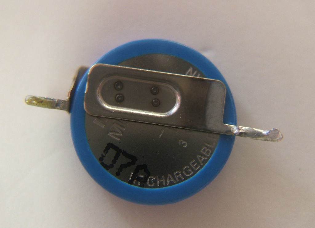

Mein Pokini Z vergisst die Uhrzeit.
Auf der Batterie steht "3V Rechargable" drauf. Ist das nun ein Akku oder
eine Batterie die aufladbar ist? Li-ion oder NiCad?
Nach was genau muss ich suchen bzw. weiß wer auf Anhieb wo ich das Ding
her bekomme?
Der PC war lange nicht eingeschaltet. Vielleicht hätte ja auch laden
geholfen. Aber da ich die Batterie schon ausgelötet hatte, als ich das
Rechargable las, möchte ich nicht unnötig auf der Platine herum löten
und gleich eine neue einbauen.

Ah Lithium-Mangan...jetzt kommt's mir langsam wieder in Erinnerung.
Danke, das hat mir unmittelbar weitergeholfen!
Edit:
Falls das jemand benötigt:
ML-1220 ist der richtige Typ.
Terminal T9 bei Maxell, SMD bei Varta, vermutlich F1AN bei Panasonic
(lieber selbst nachsehen!)
In dieser Ausführung praktisch nirgendwo zu bekommen, wie ich gerade
feststellen muss.

Hier hat sich ja einiges getan. Es ist eine aufladbare
Lithium-Mangandioxid-Zelle. Das hatte sich schon geklärt. Nachdem ich
die angeschweißte Lasche abgerissen habe, konnte ich die Bezeichnung
lesen.
Dieser verdammte Akku ist aber nirgendwo zu beschaffen. Ich habe ihn nur
bei RS gefunden - auf Vorbestellung. Doch die haben meine Bestellung
gleich wieder storniert. Beliefern mich nicht mehr, weil ich mein
Gewerbe vor einiger Zeit abgemeldet habe. Wenn der Laden aber irgendwann
nicht mehr richtig läuft, kommen die wieder angekrochen (so wie Nedis),
da wette ich drauf.
Basteln geht nicht (naja jedenfalls nicht ohne Pfusch), weil da echt
kein Millimeter Platz über dem Akku ist.
Ob man diesen China-Dingern trauen kann?
https://www.ebay.de/itm/5PCS-X-ML1220-SMD-Maxell/332448440037
Da sind schon auf dem Foto zwei verschiedene Hersteller aufgedruckt. Auf
Wunsch gravieren die bestimmt auch meinen Namen rein...

Hab jetzt die stehende Printausführung bestellt. Ein Pin kann ich direkt
auf die Platine löten, den anderen verbinde ich mit einem stabilen
Draht. Zusätzlich kommt noch ein Klebepad drunter. Gefällt mir
mechanisch gar nicht, aber 3 Wochen auf einen Knallfrosch aus China
warten will ich auch nicht. Ein Sockel passte von der Höhe leider nicht
rein.

Der neue Akku hat 2,7 Volt im Auslieferungszustand. Wenn ich das richtig
sehe, sind die wegen der Lagerung nicht voll geladen?
Weil, geliefert wurde mir jetzt nicht der in der Produktbeschreibung
angegebene Maxell, sondern so ein Panasonic mit gelben Schrumpfschlauch.
Ich bezweifle, dass es sich hier um eine offizielle Panasonic-Charge
handelt.

Kommt darauf an, wie alt das ganze Teil ist. Und wie schwierig man
wieder an die Batterie ran kommt.
Wen es 'Esay' ist, würde ich den Akku wieder einlöten, und gut.
Aber vorher messen, wss noch Spannung drauf ist.
