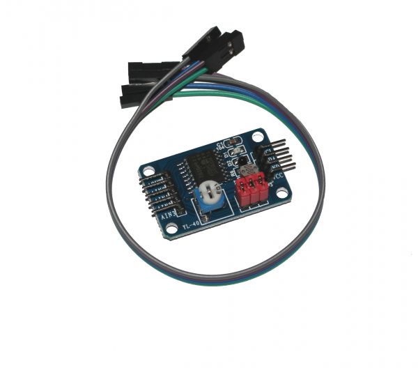

ich wollte am Banana Pi (M1, R1, M2 Berry) mit Debian 8 (jessie) den
AD/DA-Konverter PCF8591 anschliessen über I2C.
Hab mir so ein fertiges Modul wie im Bild besorgt mit einigen Sensoren
drauf (Fotodiode (Licht), Temperatur, sowie ein manuelles Poti):
https://www.roboter-bausatz.de/207/pcf8591-ad/da-converter-module

Noch verstehe ich die Zusammenhänge noch nicht ganz, aber kommt noch...
Wo hängt nun das ADC/DAC-Modul dran? Ich glaube es müsste das mit -y 1
sein (= I2CBUS 1), also Adresse 0x48 ...

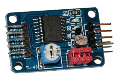

Hmm. meinst du die I2C-Adresse (A2 A1 A0) mit Wert 0 bis 7 ?
Das sind die 3 Jumper bei diesem Modul, s. Bild.

Jetzt frage ich mich natürlich, wie man die On-Board-Sensoren auf diesem
Modul disablen kann, damit man an die 4 Analog-Eingänge AIN0, AIN1,
AIN2, AIN3 des PCF8591 eigene Sensoren bzw. Analogquellen anschliessen
kann.
Muss mal das Data Sheet des Moduls selbst auffinden... Vlt. habe ich es
schon downgeloadet von irgendwoher auf dem Web.. Such such... :-)
Nachtrag:
also, es heisst die Jumper auf dem Modul sind genau dafür vorgesen
(ich hatte bis jetzt angenommen, diese wären dafür da um jedem Modul
seine eigene Sub-Adresse im Bereich 0..7 zu vergeben; lag damit wohl
falsch).
Hier ein Auszug aus einem Review dieses Moduls mit der Bezeichnung
"PCF8591 YL-40 AD/DA Module":
https://brainfyre.wordpress.com/2012/10/25/pcf8591-yl-40-ad-da-module-review/
The jumpers control whether analog input channels of the IC are
connected to the analog sources:
Jumper P4 for AIN1: The temperature sensed by the R6 thermister is
provided to the ADC.
Jumper P5 to AIN0: The R7 photocell voltage (resistance drop) is
provided to the DAC.
Jumper P6 to AIN3: The single turn 10K ohm trimpot voltage (resistance
drop – brighter light, lower resistance).
von Mutluit M. (mutluit)
Achtung! Entgegen der Werbeaussagen mancher Anbieter, die behaupten man
könne bis zu 8 solcher Module an den selben I2C-Bus anschliessen, kann
man von diesem Modul tatsächlich wohl nur 1 Stück anschliessen.
Die andere Variante gibt es auch (nennt sich "Mini PCF8591 AD DA Shell
Module", kostet aber ca. 3x mehr:
https://arduinodiy.wordpress.com/2016/10/17/adding-a-pcf-8591-adcdac-to-esp8266-01/

Es geht um das hier benutzte Modul namens "PCF8591 YL-40 AD/DA Module",
also nicht um den PCF8591 selbst.
Denn, in dem Modul ist die Addresse festverdrahtet (verlötet), eben die
bekannte I2C-Adresse 0x48. Zitat aus
"The module is hardwired to 0x48 as the three address lines are soldered to ground. So if you would want to use more than one module on the same I2C port you would need to do some de-soldering (or use bare PCF8591 chips ofcourse). [..]
There is a (more expensive) fully configurable module (Mini PCF8591 AD DA Shell Module), that allows to set the I2C address with jumpers. That module is daisy chainable with other I2C modules in the same range (there is for example a PCF8547 digital I/O module with similar connections). [..]"
Also, um mehr als eins solch baugleicher Module anzuschliessen, muss man
etwas rumlöten (Lötstellen aufbrechen und so neu verdrahten usw.)

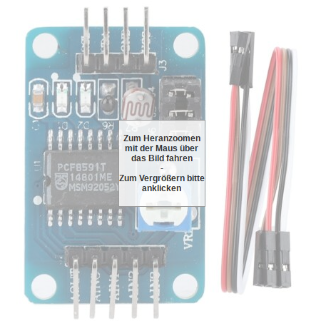

von Markus W. (dl8mby)
@ Mutluit M.
wozu sind eigentlich die drei Jumper auf der Platine?
https://www.roboter-bausatz.de/media/image/c3/90/6c/PCF8591-1_600x600.jpg
Ich dachte die sind für die Einstellung der I2C Adresse ab einem Fixen
vorgegebenen Wert (z.B. 0x48) mit der Möglichkeit diesen um ein Delta
von 0-7 zu verändern.
Markus
von Joachim B. (jar)
spess53 schrieb:
> Du hast drei frei auswählbare Adresspins. das reicht für acht
> Adressen. Also acht PCF8591 anschließbar.
das dachte ich auch, aber es ist ein leichtes die drei Jumper
nacheinander zu ziehen und den I2C scan durchzuführen, man könnte ja
auch per DMM die Jumperleitungen zu den Adresspins "durchklingeln"
Aber auf die Idee muss man erst mal kommen :)
Nach der Moderation zu rufen mit geklauten Bildern ist aber auch nicht
besonders schlau!
Das dachte ich die ganze Zeit auch, es trifft aber nicht zu;
denn die sind zum Anklemmen/Abklemmen der 3 On-Board-Sensoren.
Hatte bereits was dazu geschrieben, mit Verweis:
Beitrag "Re: ADC- und DAC-Experimente mit PCF8591 auf Banana Pi SBCs (WiringPi, i2c-tools)"
Diese Module (PCF8591 YL-40) haben sogar 2 LEDs drauf (gekennzeichnet
als D1 und D2), aber bei mir funktioniert nur D1 (AOUT). D2 soll
leuchten wenn das Modul Strom hat (leuchtet bei mir nicht, ob das vlt.
nur bei 5V geht und nicht 3.3V?).
Noch ein kleines Problem: ich hab 2 äusserlich identische von diesen
Modulen (beide aus der selben Bestellung). Bei einem leuchtet D1 grün,
bei dem anderen rot, und wie oben schon gesagt, leuchtet bei keinem die
LED D2.
Hier ist der Schaltplan des Moduls, vlt. hat jemand eine Idee woran es
liegen könnte dass D2 nicht leuchtet:
Na, wie diese Dinger die QC passiert haben muss man sich schon fragen...
@Mutluit M.
Da die Dinger so billig sind, besteht die Möglichkeit
das sie die QC, falls vorhanden, nicht bestanden haben
und nun auf einem Billigweg verramscht werden.
Check mal mit einem DMM ob die LED richtig herum eingelötet
ist, falls nicht, dann umlöten, oder beide LED,s gegeneinander
tauschen ;-)
Markus
Joachim B. schrieb:
Ach du Genie, hier friss:
i2cdetect zeigt immer die selbe Adresse 0x48 an, egal ob eine oder
mehrere/alle Jumper angesteckt oder abgesteckt sind.
Da brauchst du nicht mehr mit DMM hingehen, weil überflüssig!
Ja, auf die Idee muss du echt erst mal kommen!... :-)
Das Gefühl habe ich auch :-)
> tauschen ;-)
Das sind mikrig-kleine LEDs. Da lohnt sich der Aufwand nicht und mein
Kolben ist auch nicht so fein für so eine Arbeit.
Da kann man nix mehr machen, muss es halt so akzeptieren, stört ja im
Grunde nicht, hat halt nur eine andere Farbe. Egal. Man kann damit
leben.
Ich würde dieses Modell sowieso nicht mehr kaufen, sondern das Modell wo
man per Jumper die Adresse einstellen kann und dadurch bis zu 8 Module
ans I2C-Bus ranhängen kann.
