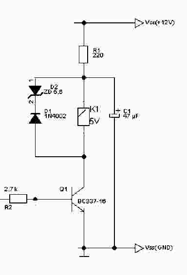

#5859848
OT(jetzt darf ich die anderswo angemeckerte Schaltung hier wieder
reinposten.)
/OT
Also,
der Kondensator lädt sich auf ca. UB auf.
Wenn der Transistor durchsteuert, dann bekommt das Relais mehr Spannung.
Damit zieht es sicher an. Damit es im Dauer-Betrieb nun nicht ein Zuviel
an Spannung bekommt und eventuell Schaden nimmt, kommt der
Begrenzungswiderstand ins Spiel. Der wird so dimensioniert, dass die
Haltespannung sicher erreicht wird, andererseits der Maximalstrom der
Spule nicht überschritten. Zeitkritisch ist die Schaltung nicht? Dann
geht das.
